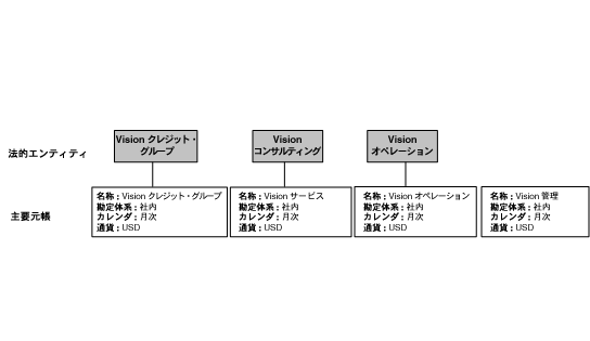

3つの元帳すべてに対する管理エンティティにまたがる管理修正を入力するには、次の図と表に示すように、法的エンティティが割り当てられていない別の会計設定を定義します。
| 設定 | 説明 |
| 主要元帳 | Vision管理 |
| 勘定体系 | 社内 |
| カレンダ | 月次 |
| 通貨 | USD |
単独では、この管理元帳は会計の全体像を表すことはできません。保持できるのは管理修正のみです。管理修正は、日常の取引から完全に分離できます。管理報告や分析に使用する管理の全体像を取得するには、元帳セットを使用して、日常の取引を保持する他の元帳と管理元帳の結果を組み合せます。元帳セットに関する報告時に、会社の完全な管理ビューを取得できます。
