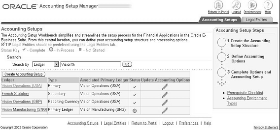

会計設定マネージャには、次のページが用意されています。

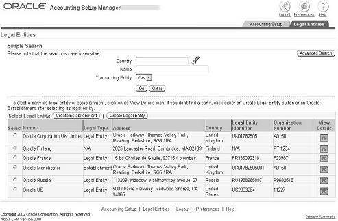

「法的エンティティ」ページでは、次の操作を実行できます。
取引の処理とレポート作成時に法的エンティティを容易に識別するには、新規の法的エンティティを作成して、指定貸借一致セグメント値を割り当てます。会社間勘定など、法的エンティティに関連するすべての機能を使用できます。
既存の法的エンティティの問合せ、その属性の表示、および法的エンティティへの更新を実行できます。
法的エンティティに割り当てられた貸借一致セグメント値を更新できます。
終了日を入力して法的エンティティを無効にできます。
参照: 「法的エンティティの概要」
「会計設定」ページでは、次の操作を実行できます。
新規の会計設定を作成できます。
既存の会計設定(名称は主要元帳名)を法的エンティティ別または元帳別に問い合せることができます。
会計設定に関する会計オプションを更新して、関連する設定コンポーネントを変更できます。
既存の法的エンティティを問い合せて、その属性を表示できます。
法的エンティティ、元帳、営業単位および報告通貨に関連した主要元帳を識別できます。
会計設定のステータスを表示できます。

次の表で、会計設定マネージャを使用した会計設定の作成ステップを説明します。必須の各設定ステップは、会計設定の完了前に完了する必要があります。
| ステップ 番号 | 必須 | ステップ |

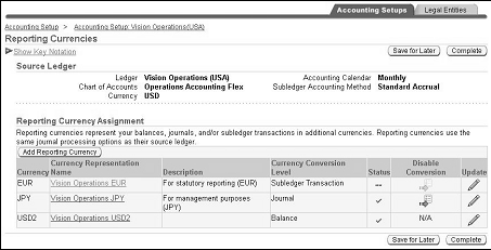

| ステップ4 | 条件により必須 | 報告通貨を設定します。 会計設定体系の作成時に報告通貨が会計設定に割り当てられている場合は、報告通貨ごとに通貨換算オプションを設定する必要があります。 報告通貨は、主要元帳または副元帳にいつでも割り当てることができます。 このステップは、割り当てられた報告通貨ごとに繰り返します。
参照: 「報告通貨」 |

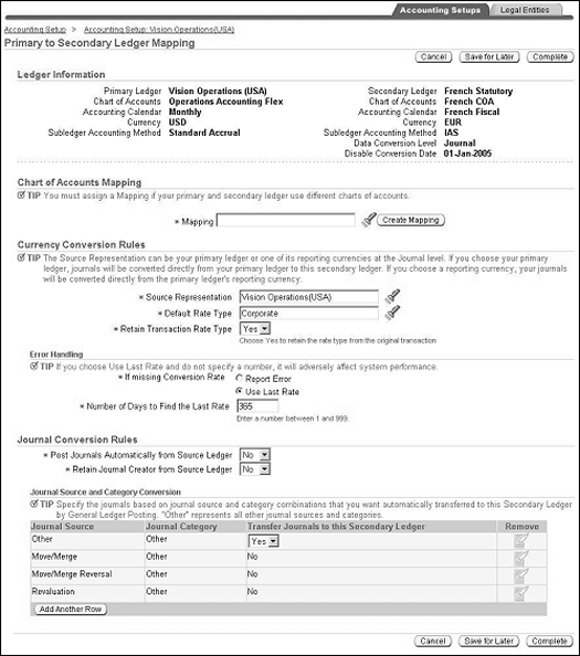

| ステップ12 | 条件により必須 | 主要元帳から副元帳へのマッピングを設定します。 副元帳を使用する場合は、補助元帳仕訳、総勘定元帳仕訳または残高を主要元帳から副元帳に換算する方法を指定します。たとえば、主要元帳とは異なる勘定体系と通貨を副元帳で使用する場合は、勘定体系マッピングと通貨換算ルールを割り当てます。 このステップは、会計設定に割り当てられた副元帳ごとに1回実行します。
参照: 「主要元帳対副元帳マッピング」 |

法的エンティティを作成するには、「法的エンティティの作成」ページを使用します。
次の前提条件が必要なのは、貸借一致セグメント値を法的エンティティに割り当てる場合のみです。
勘定体系が定義してあること。
貸借一致セグメントにセグメント値が定義してあること。
「法的エンティティ」ページにナビゲートします。
「法的エンティティの作成」をクリックします。
「ID情報」、「法的所在地」、「追加情報」および「貸借一致セグメント値割当」で、関連するすべてのフィールドに入力します。
「適用」または「詳細の保存と追加」をクリックして、次の内容を含む法的エンティティの追加情報を入力します。

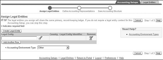

会計設定への法的エンティティの割当はオプションです。取引処理に法的エンティティ・コンテキストが必要なOracleの財務補助元帳を使用する場合は、法的エンティティを割り当てます。また、会社間会計など、法的エンティティ固有の機能を使用する場合も法的エンティティを割り当てます。
「法的エンティティの割当」ページで、法的エンティティを割り当てます。
「法的エンティティの割当」ページで法的エンティティを作成すると、法的エンティティの完全な定義を作成できません。法的エンティティの定義は、後で「法的エンティティ」タブで完了します。

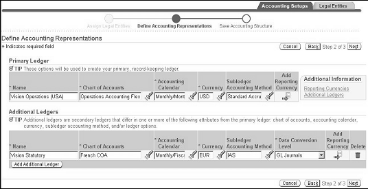

主要元帳に対して元帳属性を指定します。この主要元帳は、主要な会計表示として動作します。必要に応じて1つ以上の副元帳に元帳属性を指定し、異なる勘定体系、カレンダ、通貨、補助元帳会計処理基準または元帳処理オプション(あるいはこれらの組合せ)で主要元帳取引を表示します。
主要元帳または副元帳の追加の通貨表示を保守するには、それらの元帳に報告通貨を割り当てます。
注意: 副元帳と報告通貨は会計設定にいつでも追加できます。会計設定が完了する前は、副元帳と報告通貨を削除できます。会計設定の完了後に使用不可にできるのは、報告通貨と副元帳の換算のみです。
「法的エンティティの割当」ページから「会計表示の定義」ページにナビゲートします。
主要元帳属性の必須フィールドを指定します。
注意: 複数の期間にギャップがあるカレンダや会計年度が完全に定義されていないカレンダを割り当てることはできません。
Subledger Accountingを使用してOracleの財務補助元帳または外部のフィーダ・システムのデータを統合する場合は、必要に応じて補助元帳会計処理基準を割り当てます。
注意: 補助元帳会計処理基準をいったん割り当てた後は、常に補助元帳会計処理基準を割り当てる必要があります。補助元帳会計処理基準はいつでも変更できます。

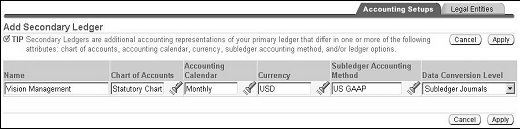

必要に応じて、次の副元帳属性を指定します。
名称
勘定体系
会計カレンダ
通貨
補助元帳会計処理基準
注意: 補助元帳レベルの副元帳を定義するには、主要元帳とこの副元帳の両方に補助元帳会計処理基準を割り当てます。
注意: 修正のみの副元帳を定義するには、勘定体系、会計カレンダおよび通貨が主要元帳と同じである必要があります。この修正のみの副元帳をGeneral Ledgerでの手動修正に対してのみ使用する場合は、補助元帳会計処理基準を割り当てないでください。修正のみの副元帳をSubledger Accountingからの手動修正と自動修正に対して使用する場合は、主要元帳と副元帳の両方に補助元帳会計処理基準を割り当てます。
データ変換レベルを指定します。
参照: 「データ変換レベル」
主要元帳とは異なる通貨を使用する残高レベルの副元帳を割り当てた場合は、残高レベル報告通貨が主要元帳に自動的に割り当てられます(作成されていない場合)。たとえば、主要元帳の通貨がEURのときに、通貨がCADの残高レベルの副元帳を割り当てると、CAD通貨の残高レベル報告通貨が自動的に作成されます。この報告通貨は、CAD残高をこの副元帳に転送するときに、ソース表示として使用されます。

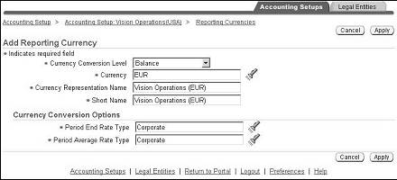

必要に応じて、「報告通貨の追加」アイコンを選択します。
「報告通貨の追加」ページで、通貨を入力し、次のいずれかの通貨換算レベルを入力します。
「残高」: 換算済残高を保守します。
注意: 残高レベル報告通貨の通貨に、ソース元帳と同じ通貨を指定することはできません。
「仕訳」: GL転記プログラムを使用して、仕訳と残高を報告通貨で保守します。
「補助元帳」: Subledger AccountingとGL転記プログラムの両方を使用して、ソース元帳の補助元帳仕訳、総勘定元帳仕訳および残高の通貨表示を保守します。
注意: 補助元帳レベル報告通貨には、主要元帳に割り当てる補助元帳会計処理基準が必要です。
注意: 補助元帳レベル報告通貨を副元帳に割り当てることはできません。
「適用」をクリックします。
参照: 「報告通貨」

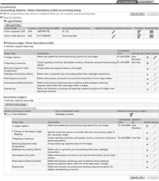

「会計オプション」ページは、関連の設定ステップを完了し、会計設定で取引と仕訳を入力できるように、チェックリスト形式で表示されます。
取引を入力する前に、各会計設定の必須の設定ステップをすべて完了します。副元帳を使用する場合は、主要元帳の必須の設定ステップをすべて完了してから、副元帳の設定ステップを完了します。
次のいずれかの方法で「会計オプション」ページにナビゲートします。
会計設定体系を保存した後に、「会計オプションの定義」をクリックします。
「会計設定」ページで既存の会計設定を問い合せて、「会計オプションの更新」アイコンを選択します。
「会計オプション」ページの名称には、主要元帳名が使用されます(例: 「会計オプション: <主要元帳名>」)

参照: 「法的エンティティの概要」
主要元帳の設定ステップは、次のとおりです。
主要元帳と同じ設定ステップが副元帳にも適用されます。ただし、次の設定ステップは副元帳のみに適用されます。
主要元帳対副元帳マッピング(必須)
注意: 副元帳は、主要元帳に関する元帳オプションを設定した後に「副元帳の追加」をクリックして、いつでも追加できます。

会計設定体系を作成するときは、主要元帳と1つ以上の副元帳(オプション)に対して元帳属性を指定します。
会計設定体系の作成時に割り当てた元帳は完全に定義されていないため、各元帳の元帳オプションを設定して、元帳の定義を完了します。
元帳を使用して会計を実行するには、次の操作を完了します。
「会計オプション」ページを使用して、各元帳に対して元帳オプションを設定します。
会計設定を完了します。

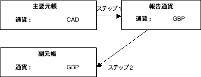

報告通貨によって、主要元帳または副元帳(あるいはその両方)の会計を別の通貨表示で表します。たとえば、残高レベル報告通貨を主要元帳に割り当てることによって、USD主要元帳残高をCADや円で表示できます。
副元帳とは異なり、報告通貨はソース元帳の通貨と異なるだけです。勘定体系、会計カレンダと期間タイプの組合せ、補助元帳会計処理基準および元帳処理オプションは、ソース元帳(主要元帳または副元帳)と同じ内容を共有する必要があります。
報告通貨は、次の3種類の通貨換算レベルで保守できます。
「補助元帳」: 補助元帳仕訳、総勘定元帳仕訳および残高の通貨表示を保守します。
補助元帳レベル報告通貨を使用する場合は、Subledger Accountingを使用して補助元帳会計ルールを定義する必要があります。このルールによって、ソース元帳に入力した補助元帳データを1つ以上の補助元帳レベル報告通貨に変換する方法が指定されます。
仕訳換算ルールも定義する必要があります。GL転記では、この仕訳換算ルールを使用して、手動仕訳などの特定の仕訳が、1つ以上の補助元帳レベル報告通貨に自動的に複製されます。
注意: 補助元帳レベル報告通貨は主要元帳にのみ割り当てることができ、副元帳に割り当てることはできません。
「仕訳」: 総勘定元帳仕訳および残高を別の通貨表示で保守します。
仕訳レベル報告通貨は、GL転記プログラムを使用して保守されます。仕訳がソース元帳に転記されるたびに、定義した仕訳換算ルールに基づいて、仕訳が各仕訳レベル報告通貨に自動的に換算されます。
「残高」: 残高を別の通貨で保守します。
ソース元帳から残高レベル報告通貨への残高の換算には、General Ledgerの換算プログラムが使用されます。主要元帳または副元帳で換算を実行して換算した後に通貨を指定すると、換算済残高は残高レベル報告通貨で反映されます。
注意: 会計設定で残高レベル報告通貨が元帳に割り当てられていない場合は、残高レベル報告通貨が、最初の換算の実行時に自動的に作成されます。残高レベル報告通貨の名称はそのソース元帳と同じですが、通貨コード(USDなど)が名称の後に追加されます。
注意: 元帳に対する補助元帳レベル報告通貨と仕訳レベル報告通貨の機能は同じです。取引や仕訳を入力する前に、これらの報告通貨の期間をオープンおよびクローズする必要があります。これらの報告通貨に手動仕訳を直接入力する場合は、その報告通貨に対して仕訳承認を使用可能にすることもできます。
会計設定体系の作成時に元帳に対して報告通貨を割り当てると、「報告通貨」ステップのステータスは「処理中」になります。会計設定を完了するには、報告通貨を更新し、割り当てられているすべての報告通貨に対して換算オプションを設定します。
会計設定体系の作成時に元帳に報告通貨を割り当てない場合、「報告通貨」ステップは不要になり、ステータスは「未開始」になります。
報告通貨はいつでも会計設定に追加できます。
参照: 「報告通貨の追加」
「会計オプション」ページで、報告通貨の「更新」アイコンをクリックします。
各報告通貨を更新します。
報告通貨の関連フィールドをすべて入力します。
次の表で、残高レベル報告通貨に関する主要オプションを説明します。
| フィールド | 説明 |
| 通貨換算レベル | 残高レベル報告通貨であることを示す残高デフォルトで、変更できません。 |
| 期間終了レート・タイプ | 実績勘定科目残高を換算します。ソース元帳からデフォルト設定され、変更できません。 |
| 期間平均レート・タイプ | 実績勘定科目残高を換算します。ソース元帳からデフォルト設定され、変更できません。 |

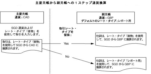

| デフォルトのレート・タイプ | 取引をソース元帳からこの報告通貨に換算する際の換算レートの取得に使用する換算レート・タイプ。 これは、取引の入力時に指定した換算レート・タイプとは異なります。Oracle Applicationsでは、取引の換算レート・タイプを使用して、入力済金額を取引通貨から元帳通貨に換算するための換算レートを取得します。ユーザーは、独自のレート・タイプを指定することもできます。 この「デフォルトのレート・タイプ」は「取引レート・タイプを留保」フィールドとともに機能します。元の取引の換算に使用するレート・タイプを留保しない場合は、かわりにデフォルトのレート・タイプが使用されます。
参照: 『Oracle General Ledgerユーザーズ・ガイド』の換算レート・タイプの定義に関する項 |
| 取引レート・タイプを留保 | 取引通貨金額をソース元帳からこの報告通貨に換算する際に使用する換算レート・タイプを制御します。
参照: 『Oracle General Ledgerユーザーズ・ガイド』の報告通貨勘定タイプ固有の換算に関する項 |

報告通貨を副元帳に割り当てる場合、その報告通貨の通貨換算レベルは、副元帳のデータ変換レベル以下である必要があります。次の表に、副元帳に割当可能な報告通貨のタイプを示します。
| 副元帳のデータ変換レベル | 割当可能な報告通貨のタイプ |
| 残高 | 残高レベルのみ |
| 仕訳 | 残高レベルまたは仕訳レベル |
| 補助元帳 | 残高レベルまたは仕訳レベル
注意: 副元帳に、補助元帳レベル報告通貨を割り当てることはできません。 |
| 修正のみ | 残高レベルのみ |

「報告通貨」ページにナビゲートします。
「報告通貨割当」リージョンで「換算の使用不可」アイコンをクリックします。
注意: 報告通貨の換算を使用不可にした後は、換算を使用可能にできません。

会計設定体系の作成時に副元帳を割り当てた場合は、「会計オプション」ページで、次の表に説明する副元帳のステップを完了します。
| ステップ | 説明 |
| 元帳オプション | 元帳に対して仕訳と取引処理オプションを定義して更新します。
注意: 主要元帳の「元帳オプション」ステップは、副元帳の「元帳オプション」ステップを完了する前に完了しておく必要があります。
参照: 「元帳オプションの設定」 |

参照: 「報告通貨を設定する手順」
副元帳は、「会計オプション」ページで会計設定にいつでも追加できます。
主要元帳とは異なる通貨を使用する残高レベルの副元帳を追加すると、主要元帳に対して残高レベル報告通貨が生成されます(存在しない場合)。この残高レベル報告通貨は、主要元帳の換算済残高を保守し、副元帳のソース表示になります。つまり、GL連結を使用して残高を副元帳に転送すると、ソース表示である残高レベル報告通貨から残高が転送されます。
「副元帳の追加」をクリックします。
このボタンは、主要元帳に関する元帳オプションが「完了」ステータスになった後にのみ表示されます。
すべての関連フィールドに入力します。
次の表で、「副元帳の追加」ページの主要フィールドを説明します。
| フィールド | 説明 |
| 会計カレンダ | General Ledgerでは、この元帳の仕訳、予算編成およびレポート作成に対して期間タイプが指定されたカレンダ期間を使用します。
注意: 会計設定マネージャでは、会計カレンダの複数の期間にギャップがある場合、または修正不可期間が重複している場合に、エラーが報告されます。 |
| 補助元帳会計処理基準 | 残高レベルまたは仕訳レベルの副元帳を定義する場合は、補助元帳会計処理基準を割り当てないでください。 補助元帳レベルの副元帳を定義する場合は、補助元帳会計処理基準を副元帳とその主要元帳に割り当てる必要があります。
注意: General Ledgerで手動修正用に修正のみの副元帳を定義する場合は、補助元帳会計処理基準を割り当てないでください。修正のみの副元帳をSubledger Accountingによる手動修正用と自動修正用の両方に使用するには、補助元帳会計処理基準を主要元帳と副元帳の両方に割り当てます。
参照: 『Oracle Subledger Accountingインプリメンテーション・ガイド』の補助元帳会計処理基準に関する項 |
| データ変換レベル | 「補助元帳」を選択する場合は、補助元帳会計処理基準を主要元帳と副元帳の両方に割り当てます。 「修正のみ」を選択した場合、副元帳は主要元帳と同じ勘定体系、会計カレンダおよび通貨を共有する必要があります。補助元帳会計処理基準(使用している場合)は主要元帳と異なっても構いません。ただし、補助元帳会計処理基準を修正のみの副元帳に割り当てる場合は、その補助元帳会計処理基準を主要元帳にも割り当てる必要があります。
注意: データ変換レベルは変更できません。 |
注意: 副元帳を追加した後で、「元帳オプション」ステップと「主要元帳対副元帳マッピング」ステップを完了すると、データ入力でその副元帳を使用できるようになります。

「主要元帳対副元帳マッピング」ステップでは、データを主要元帳から副元帳に変換するための変換オプションを指定します。副元帳では、主要元帳と異なる勘定体系、通貨およびカレンダを使用できます。
注意: 修正のみの副元帳を使用する場合、「主要元帳対副元帳マッピング」ステップは表示されません。修正のみの副元帳では主要元帳と同じ勘定体系、会計カレンダおよび通貨を共有する必要があるため、変換ルールは必要ありません。
この項では、次の変換オプションについて説明します。
主要元帳の勘定体系と副元帳の勘定体系の間でデータを変換するために、勘定体系マッピングを割り当てます。この勘定体系マッピングは、主要元帳の勘定体系から副元帳の勘定体系に勘定科目または勘定科目セグメント全体をマッピングするための一連の指示です。これは、主要元帳と副元帳で異なる勘定体系を使用する場合に特に重要です。
注意: 主要元帳と副元帳で異なる勘定体系を使用する場合に勘定体系マッピングが割り当てられていないと、Subledger AccountingおよびGL転記でエラーが発生します。
主要元帳と副元帳で同じ勘定科目を使用する場合、勘定体系マッピングは必須ではありませんが、仕訳レベルと残高レベルの副元帳に割り当てることができます。これによって、主要元帳から副元帳に仕訳または残高を転送するときに、様々な積上ルールを柔軟に利用できます。たとえば、勘定体系マッピングに対して定義した積上ルールに基づいて、主要元帳で詳細情報を保守し、副元帳で要約情報を保守できます。

主要元帳と副元帳で異なる会計カレンダを使用する場合は、仕訳有効日を使用して、副元帳の対応する修正不可期間が判別されます。副元帳が主要元帳と同じカレンダを共有しない場合は、各主要元帳仕訳が副元帳の修正不可期間(仕訳の有効日を含む)に転送されます。
仕訳を副元帳に転送するために、仕訳換算ルールを指定します。仕訳ソースとカテゴリの組合せを指定して、副元帳に転送する仕訳を選択します。GL転記プログラムでは、仕訳換算ルールを使用して、転記時に副元帳へ自動的に転送する仕訳が判別されます。
注意: 仕訳換算ルールが適用されるのは、副元帳のデータ変換レベルが補助元帳または仕訳の場合のみです。
仕訳取引の派生元(Oracle PurchasingやOracle Payablesなど)は仕訳ソースによって識別されます。仕訳の目的(購買依頼書や発注書など)は仕訳カテゴリによって示されます。
仕訳ソースとカテゴリの組合せを指定して「仕訳をこの副元帳へ転送」フィールドで「Yes」を選択すると、GL転記プログラムでは、仕訳がソース表示に転記されるときに、その仕訳をこの副元帳に自動的に転送します。
「その他」仕訳ソースとカテゴリは、明示的に定義されていないすべての仕訳ソースとカテゴリを表します。
大部分の仕訳をこの副元帳に転送するには、「その他」仕訳ソースとカテゴリに対して「Yes」を指定し、転送しない仕訳ソースとカテゴリの組合せに対して「No」を選択します。
大部分の仕訳をこの副元帳に自動的に転送しない場合は、「その他」仕訳ソースとカテゴリに対して「No」を指定し、転送する仕訳ソースとカテゴリの組合せを選択して追加します。

ソース表示が主要元帳の場合は、主要元帳からの1ステップ換算と呼ばれます。
主要元帳および仕訳レベルまたは補助元帳レベルの副元帳があるとします。主要元帳の通貨はCAD、副元帳の通貨はGBP、デフォルトのレート・タイプは「レポート用」です。
SGD外貨仕訳が、取引レート・タイプ「直物」を使用して主要元帳に入力されます。
仕訳は最初に、この取引レート・タイプ「直物」を使用して、主要元帳の通貨に換算されます。仕訳が主要元帳に転記されると、副元帳の「デフォルトのレート・タイプ」および「取引レート・タイプを留保」の設定値によって、SGD入力仕訳の換算方法が決定します。
「取引レート・タイプを留保」が「Yes」に設定されている場合、仕訳は、取引レート・タイプ「直物」を使用して、SGDからGBP(副元帳の通貨)に換算されます。
「取引レート・タイプを留保」が「No」に設定されている場合、仕訳は、デフォルトのレート・タイプ「レポート用」を使用して、SGDからGBP(副元帳の通貨)に換算されます。
この例を次の図で表します。
主要元帳から副元帳への1ステップ換算
主要元帳に割り当てられた仕訳レベル報告通貨をソース表示にできるのは、仕訳レベルの副元帳の場合のみです。たとえば、仕訳レベルの副元帳のソース表示は仕訳レベル報告通貨にできます。
注意: 仕訳レベル報告通貨の通貨は、副元帳の通貨と一致している必要があります。
これは、主要元帳からの2ステップ換算と呼ばれます。次の図に示すように、データが主要元帳に入力されると、そのデータは最初に仕訳レベル報告通貨に換算され、次に仕訳レベルの副元帳に転送されます。
主要元帳からの2ステップ換算
この方法は、レポート作成の目的で仕訳レベル報告通貨をすでに使用している場合に役立ちます。仕訳レベル報告通貨をソース表示として使用すると、追加の仕訳を報告通貨で直接入力し、その仕訳を副元帳に伝播できます。
注意: 2ステップ換算方法は、主要元帳に関する報告通貨レベルの詳細が必要な会社に最適です。
仕訳レベル報告通貨をソース表示として選択した場合は、報告通貨の「デフォルトのレート・タイプ」および「取引レート・タイプを留保」の設定値によって、副元帳への取引の通貨換算が制御されます。つまり、副元帳は、報告通貨と同じ設定値を継承します。
副元帳に対して異なる設定値を選択した場合、それらの設定値によって影響を受けるのは、仕訳レベル報告通貨で直接入力された仕訳のみです。
主要元帳から副元帳への2ステップ通貨換算
主要元帳、主要元帳に割り当てられた仕訳レベル報告通貨、および仕訳レベルの副元帳があるとします。主要元帳の通貨はCAD、副元帳と報告通貨の通貨はGBPです。副元帳のソース表示は報告通貨です。

次の表に示すように、仕訳は最初に、取引レート・タイプ「直物」を使用して、主要元帳の通貨CADに換算されます。
| 勘定科目 | 入力済借方(SGD) | 入力済貸方(SGD) | 換算済借方(CAD) | 換算済貸方(CAD) |
| 01.6110 | 1000.00 | 1500.00 | ||
| 01.2110 | 1000.00 | 1500.00 |
この表に示す仕訳を転記すると、報告通貨の「デフォルトのレート・タイプ」および「取引レート・タイプを留保」の設定値に基づいて、同じ仕訳が報告通貨に換算されます。
「取引レート・タイプを留保」が「Yes」に設定されている場合、仕訳は、取引レート・タイプ「直物」を使用して、SGDからGBPに換算されます。
次の表で、報告通貨と副元帳の両方に表示される仕訳を説明します。
| 勘定科目 | 入力済借方(SGD) | 入力済貸方(SGD) | 換算済借方(GBP) | 換算済貸方(GBP) |
| 01.6110 | 1000.00 | 1700.00 | ||
| 01.2110 | 1000.00 | 1700.00 |
「取引レート・タイプを留保」が「No」に設定されている場合、仕訳は、デフォルトのレート・タイプ「レポート用」を使用して、SGDからGBPに換算されます。
次の表で、デフォルトのレート・タイプが使用されている場合に、報告通貨と副元帳の両方で表示される仕訳を説明します。
| 01.6110 | 1000.00 | 1750.00 | ||
| 01.2110 | 1000.00 | 1750.00 |
報告通貨で仕訳を直接入力した場合は、同じ仕訳を副元帳に正確にコピーすることもコピーしないことも可能です。これは、副元帳の「デフォルトのレート・タイプ」および「取引レート・タイプを留保」の設定値によって決まります。
「取引レート・タイプを留保」が「Yes」に設定されている場合、報告通貨で入力された仕訳は、報告通貨から副元帳に直接コピーされます。
報告通貨と副元帳では、入力済金額と換算済金額が完全に同じです。
「取引レート・タイプを留保」が「No」に設定されている場合、仕訳は、デフォルトのレート・タイプを使用して副元帳に換算されます。
仕訳レベルの副元帳のソース表示である仕訳レベル報告通貨があるとします。副元帳に割り当てられたデフォルトのレート・タイプは「レポート用」です。報告通貨と副元帳の通貨はGBPです。
次の表に、この例で使用する各通貨の換算レートを示します。
| 換算元通貨 | 換算先通貨 | レート・タイプ | レート |
| SGD | GBP | 直物 | 1.70 |
| SGD | GBP | レポート用 | 1.75 |
次の表に示すように、SGD外貨仕訳が、取引レート・タイプ「直物」を使用して報告通貨で入力されます。
仕訳レベル報告通貨の仕訳を転記すると、副元帳の「デフォルトのレート・タイプ」および「取引レート・タイプを留保」の設定値に基づいて、同じ仕訳が副元帳に換算されます。
「取引レート・タイプを留保」が「Yes」に設定されている場合、仕訳は副元帳に直接コピーされます。
「取引レート・タイプを留保」が「No」に設定されている場合、仕訳は、デフォルトのレート・タイプ「レポート用」を使用して換算されます。
次の表で、「取引レート・タイプを留保」が「No」に設定されている場合に、副元帳に表示される仕訳を説明します。

「主要元帳対副元帳マッピング」ページで、ソース表示にする報告通貨を選択します。
通貨換算ルールを指定します。
仕訳換算ルールを指定します。
副元帳に対して指定した仕訳換算ルールは仕訳レベル報告通貨と同じである必要がありますが、副元帳の仕訳換算ルールは「主要元帳対副元帳マッピング」ページで変更できます。
異なるソースまたはカテゴリを使用する仕訳を選択して、報告通貨から副元帳に転送できます。たとえば、仕訳換算ルールを副元帳に対して限定的に適用して、一部の仕訳のみを報告通貨から副元帳に転送できます。

「会計オプション」ページの「副元帳」リージョンで、「主要元帳対副元帳マッピング」ステップの「更新」アイコンをクリックします。
次のように指定します。
勘定体系マッピング
このマッピングを使用して、主要元帳の勘定体系から副元帳の勘定体系にデータを換算します。マッピングが未定義の場合は、「マッピングの作成」をクリックします。
注意: 主要元帳と副元帳で異なる勘定体系を使用する場合は、マッピングを割り当てる必要があります。
注意: 会計設定を完了した後は、割り当てられたマッピングを変更できません。
参照: 『Oracle General Ledgerユーザーズ・ガイド』の勘定体系のマッピングに関する項
通貨換算ルール
次の表には、残高レベルの副元帳に関連するオプションのみを示します。
| オプション | 説明 |
| ソース表示 | GL連結を使用して残高を転送するとき、ソース表示はその残高のソースとして機能します。 副元帳の通貨が主要元帳と異なる場合は、主要元帳の残高レベル報告通貨の名称がデフォルト設定され、その名称は変更できません。 |
| 通貨 | ソース表示の通貨がデフォルト設定されます。 |
| 期間終了レート・タイプと期間平均レート・タイプ | 期間終了および期間平均レート・タイプはGeneral Ledgerの換算プログラムで使用されます。これらのレート・タイプを使用して、主要元帳の通貨から、副元帳のソース表示として使用される残高レベル報告通貨に残高を換算します。これらのレート・タイプはソース表示と同じである必要があります。 |
補助元帳レベルと仕訳レベルの副元帳の仕訳換算ルール
次の表で、主要元帳とは異なる通貨を使用する仕訳レベルと補助元帳レベルの副元帳に関する通貨換算オプションを説明します。
| オプション | 説明 |
| ソース表示 | 副元帳に転送されるデータのソースとして機能します。デフォルトは主要元帳です。仕訳レベルの副元帳の場合、可能なソース表示は、主要元帳に割り当てられた仕訳レベル報告通貨です。
注意: 会計設定が完了した後は、ソース表示を変更できません。 |
| デフォルトのレート・タイプ | 取引を主要元帳からこの副元帳に換算するための換算レートの取得に使用する換算レート・タイプ。「デフォルトのレート・タイプ」は「取引レート・タイプを留保」フィールドとともに機能します。元の取引の換算で使用したレート・タイプと同じレート・タイプを留保していない場合は、かわりにデフォルトのレート・タイプが使用されます。 デフォルトのレート・タイプについては、独自の換算レート・タイプを指定するか、事前定義のレート・タイプから1つを選択します。独自の換算レート・タイプを指定するには、最初にGeneral Ledgerで換算レート・タイプを定義します。
注意: ソース表示が報告通貨の場合、この値は報告通貨と同じである必要があります。 |
| 取引レート・タイプを留保 | 取引通貨金額をソース表示からこの副元帳に換算する際に使用する換算レート・タイプを制御します。
注意: ソース表示が報告通貨の場合、通貨換算ルールは報告通貨と同じである必要があります。通貨換算ルールが異なる場合、報告通貨に直接入力されてこの副元帳に換算された仕訳には、副元帳に対して定義されたルールのみが適用されます。主要元帳に入力された仕訳には適用されません。 次の条件の場合、この「取引レート・タイプを留保」オプションは無視されます。
| 換算レートがない場合 | 換算日に換算レートを検出できない場合のシステムの対処方法を制御します。
| 最新レートを検索する日数 | 「最新レート使用」を選択した場合は、日数を1から999で入力します。この日数は、レートを検索する過去の日数を指定します。
注意: 日数を入力しないと、システムのパフォーマンスが低下します。
注意: ソース表示が報告通貨の場合、このオプションは報告通貨と同じである必要があります。 |
| ソース元帳から仕訳を自動転記 | 仕訳の自動転記を制御します。
| 仕訳作成者をソース元帳から留保 | 「ツール」->「検証」を使用して、各仕訳について表示できる作成者ユーザー情報を管理します。
