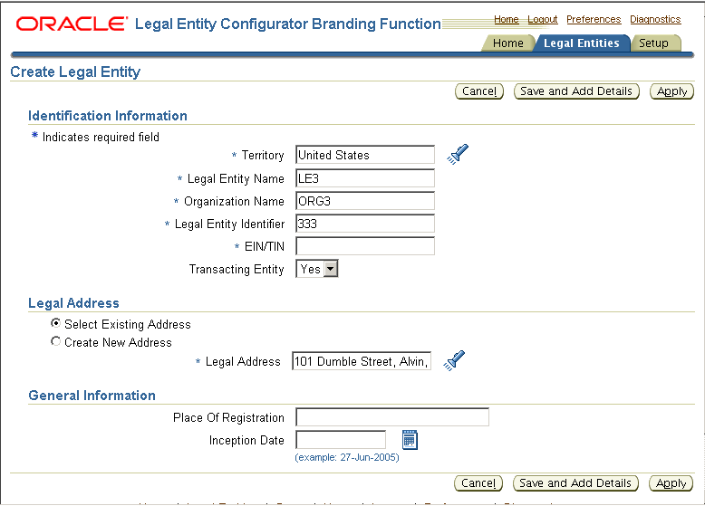

「法的エンティティの作成」ページを使用して、必要最小限の情報を備えた法的エンティティを作成します。
既存の組織から法的エンティティを作成した場合は、国、組織名および組織番号がその組織からデフォルト設定されます。この場合、「HZ: パーティ番号の生成」プロファイル・オプションが「No」に設定されている場合でも、組織番号は更新できません。
法的エンティティを作成すると、主要報告組織が自動的に作成されます。この主要報告組織には、法的エンティティのテリトリ、名称、所在地、有効日およびその他の情報がデフォルト設定されます。報告組織が法的エンティティの登録番号を継承するのは、その報告組織に独自の番号がない場合のみです。
主なフィールドは、次のとおりです。
「テリトリ」: 法的エンティティが登録されるテリトリ。このリストには、国レベルでテリトリが表示され、識別管轄区域が定義されているテリトリのみが表示されます。したがって、このテリトリによって、法的エンティティが登録する必要のある識別管轄区域が決まります。「一般情報」リージョンに表示する必要がある情報のコンテキストも、このテリトリによって決まります。
「組織番号」: 組織番号は組織の識別に使用される番号です。このフィールドが表示されるのは、「HZ: パーティ番号の生成」プロファイル・オプションが「No」に設定されている場合のみです。この場合、主要報告組織番号は、法的エンティティ組織番号とETB(報告組織)を連結して作成されます。それ以外の場合は、表示されずに自動的に生成されます。たとえば、入力した法的エンティティ組織番号が12536の場合、報告組織の組織番号は12536ETBとなります。
参照: 『Oracle Trading Community Architectureユーザーズ・ガイド』
「法的エンティティ識別子」: 法的エンティティを一意に識別するための識別番号。このフィールドは、「LE: 法的エンティティ識別子の生成」プロファイル・オプションが「No」に設定されている場合にのみ表示され、値は手動で入力する必要があります。このプロファイル・オプションが「Yes」に設定されている場合、法的エンティティ識別子は、登録対象国の国際標準化機構(ISO)コードおよび識別管轄区域の登録番号に基づいて自動的に生成されます。これによって、エンティティは特定テリトリ内の適格な法的エンティティとなります。
次に例を示します。
テリトリ: シンガポール
ISO国コード: SG
識別管轄区域の登録番号(RCN番号) = 23231(このフィールドはユーザー入力可能)
プロファイル・オプションが「Yes」に設定されている場合、法的エンティティ識別子はSG23231になります。それ以外の場合、法的エンティティ識別子は手動で入力する必要があります。一意でない識別子を入力すると、エラー・メッセージが表示されます。
参照: 「法的エンティティ識別子の生成」
「登録番号」: 登録番号のプロンプト(米国ではEIN/TIN)は、識別管轄区域によって決まります。報告組織の登録プロンプトは、識別管轄区域に対して定義されている場合に表示されます。この場合、主要報告組織は、この登録番号で作成されます。登録番号は管轄区域内で一意である必要があります。
「法的所在地」:法的エンティティが認証当局への登録に使用する所在地。法的エンティティは様々な当局に対して異なる所在地を使用できるため、法的エンティティには複数の登録所在地が存在する可能性があります。この法的所在地は、入力したテリトリ内の所在地であることが必要です。
「一般情報」リージョン: このリージョンには、次の情報が表示されます。
「登録場所」: 必要に応じて、法的エンティティの登録場所を入力します。
「開始日」: 必要に応じて、法的エンティティの登録(作成)日を入力します。システム日付以前または法的エンティティの開始日以降の日付を指定できます。ただし、将来の日付は指定できません。
国との関連で使用可能になるその他のフィールド: 「会社のタイプ」、「ビジネス・アクティビティ」(例: アイルランドのNACE、米国のNAICS(以前はSICコードでした)、フランスのAPE)、「資本の共有」、「通貨」および「会計年度終了」。これらの属性はオプションで、「法的エンティティ・コンテキスト情報」開発者フレックスフィールドとして実装されます。このフレックスフィールドは更新できません。「会社のタイプ」フィールド、「ビジネス・アクティビティ」フィールドおよびシードされているLOV(値リスト)には、法的エンティティの特定のテリトリとの関連で、異なる名称を指定できます。
「コンテキスト値」: ユーザーは、「追加の法的エンティティ情報」顧客フレックスフィールドを使用して、追加の属性を定義できます。この「コンテキスト値」フィールドは、このフレックスフィールドに対して定義されているコンテキスト・フィールド値名のドロップダウン・リストです。適切なコンテキストを選択して、追加の法的エンティティ情報を入力します。

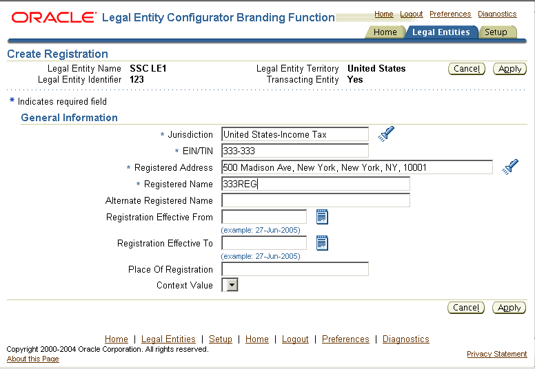

法的エンティティまたは報告組織に対する追加の登録を作成するには、「登録の作成」ページを使用します。
主なフィールドは、次のとおりです。
「管轄区域」: 法的エンティティ/報告組織に追加登録が必要な管轄区域を入力します。法的エンティティ/報告組織が登録されている基本テリトリ以外のテリトリで管轄区域を選択するには「検索」アイコンを使用します。
「登録番号」: 選択した管轄区域に基づいて、登録番号プロンプトが表示されます。たとえば、事業主識別番号(EIN/TIN)が、法的エンティティの米国所得税管轄区域との関連で表示される登録番号プロンプトとなる場合があります。また、SIRETが、フランス所得税管轄区域との関連で表示される登録番号プロンプトとなる場合があります。
管轄区域に「報告組織登録コード」が設定されていない場合は、報告組織に対して「登録番号」プロンプトが表示されます。
「登録有効開始日」: 必要に応じて、登録の有効開始日を入力します。この登録有効開始日は、法的エンティティ/報告組織の開始日以降であることが必要です。
「登録有効終了日」: 必要に応じて、登録の有効終了日を入力します。この登録有効終了日は、法的エンティティ/報告組織の終了日以前であることが必要です。
「コンテキスト値」: 「追加の登録情報」顧客フレックスフィールドを使用して、追加の属性を定義します。「コンテキスト値」フィールドは、このフレックスフィールドに対して定義されているコンテキスト・フィールド値名のドロップダウン・リストです。適切なコンテキストを選択して、追加の登録情報を入力します。
「登録済所在地」: この登録に登録済所在地を選択または作成します。登録済所在地は、管轄区域のテリトリに制限されます。
「法的機能」リージョン: 法的エンティティ/報告組織では、特定の機能(支払やレポート作成など)を実行することが必要になる場合があります。法的機能は、登録プロセスを容易にするために、管轄区域に事前に定義されています。管轄区域の必要性に応じて定義された法的機能は、法的エンティティ/報告組織の登録にデフォルトで割り当てられます。定義されていない法的機能は、必要に応じて登録に追加します。一部の法的機能では、機能の実行時に使用する特定の認証当局を指定できます。各法的機能には、適切な認証当局を割り当てることができます。
