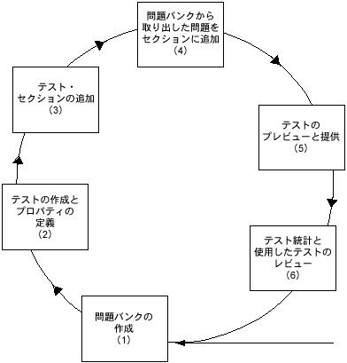

テストの構築プロセスは、次に示すタスク・サイクルに従います。
テスト構築プロセス
