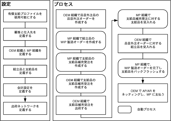

プロセス・ステップ
有償支給プロセスは次のステップで構成されます。
  1. OEM組織のASCP購買計画オーダーを購買に転送し、品目外注品の品目外注オーダーを作成します。品目外注オーダーを手動で作成することもできます。
  2. 連動マネージャ・コンカレント・プログラムを実行して、次のオーダーを作成します。
  3. OEMで、品目外注支給品をMPに出荷するために出荷確認支給品補充受注を作成します。このステップでは、出荷後に売掛/未収金請求書も作成されます。
  4. MPで、支給品を受け入れる支給品の自動受入コンカレント・プログラムを実行します。
  5. ステップ1で作成した品目外注オーダーに対して、OEMで組立品受入を実行します。
  6. 受入取引の処理コンカレント・プログラムを実行します。このステップで、WIP製造オーダーが完了し、支給品がバックフラッシュされます。
  7. AP請求書とAR請求書のネッティングを実行して、MPに支払を行います。
次の図は、有償支給の設定と処理フローを示しています。
本文の説明内容に関するイメージ

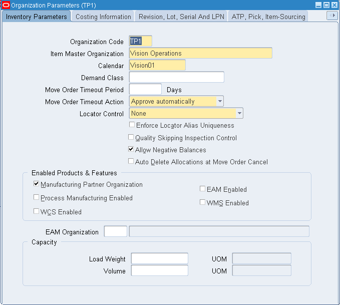

MP組織を設定する手順は、次のとおりです。

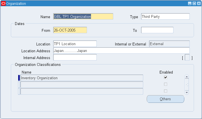

  1. 「組織」ウィンドウにナビゲートします。
  2. MP組織を事業所所在地が日本、韓国、または台湾の在庫組織として定義します。
    本文の説明内容に関するイメージ
  3. 「その他」をクリックします。「追加組織情報」ウィンドウが表示されます。
    本文の説明内容に関するイメージ
  4. 「在庫情報」を選択します。「組織パラメータ」ウィンドウが表示されます。
  5. 「組織パラメータ」ウィンドウで「外注先組織」インディケータを選択します。
    本文の説明内容に関するイメージ
  6. 「原価管理情報」タブを選択します。
  7. 「GLへ転送」に「No」を選択します。MP組織はシミュレーション組織であるため、この組織の会計取引をGLに転送しないでください。
    本文の説明内容に関するイメージ
  8. 作業内容を保存します。

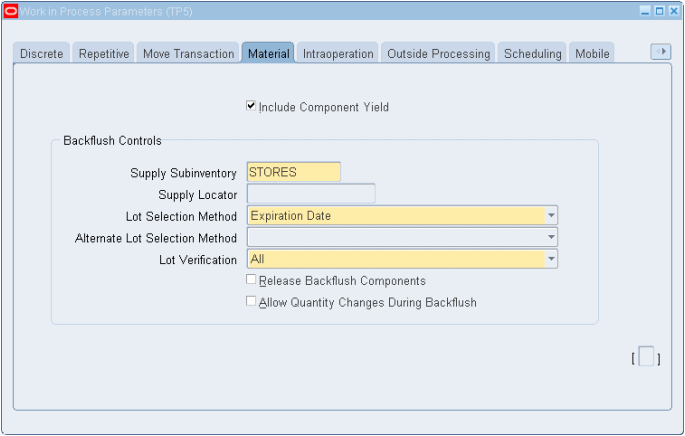

WIPパラメータの定義
MP組織のWIPパラメータを定義します。『Oracle Work in Processユーザーズ・ガイド』のWIPパラメータの定義に関する項を参照してください。勘定は重要ではないため、その他勘定を使用してWIP会計区分を設定し、それを「WIPパラメータ」ウィンドウで定義できます。MP組織が支給品補充発注を受け取ると、「WIPパラメータ」ウィンドウで定義された供給保管場所を使用して支給品の受入が行われます。OEM組織が品目外注発注を受け取った後、原材料消費をシミュレートするためにWIP製造オーダーが実行されるときにも、これを使用して在庫がバックフラッシュされます。
WIPパラメータを定義する手順は、次のとおりです。
  1. 「工程管理」職責から「仕掛パラメータ」ウィンドウにナビゲートします。
  2. MP組織を選択します。
  3. WIPパラメータを入力します。
    本文の説明内容に関するイメージ
  4. 作業内容を保存します。

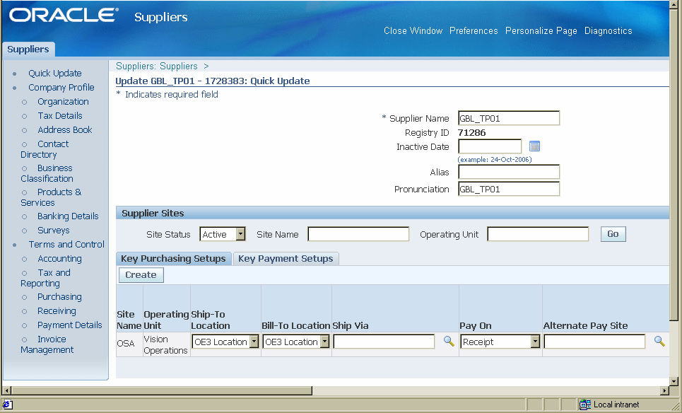

仕入先/サイトを定義する手順は、次のとおりです。
MP組織とOEM組織の両方を仕入先として設定します。
仕入先設定の詳細は、『Oracle Purchasingユーザーズ・ガイド』の見積依頼仕入先情報の入力に関する項を参照してください。
  1. 「購買」職責から「仕入先」ページにナビゲートします。
  2. 仕入先情報を入力します。
    本文の説明内容に関するイメージ
  3. 作業内容を保存します。

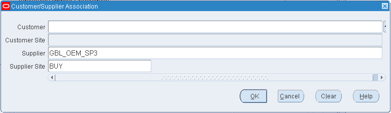

顧客と仕入先を関連付ける手順は、次のとおりです。
この例では、MPは組立品を供給し、OEMから支給品を調達し、仕入先と顧客両方としてロールを保守します。
  1. 「在庫」職責から「組織」ウィンドウにナビゲートします。
  2. MP組織を選択します。
  3. 「その他」を選択します。「追加組織情報」ウィンドウが表示されます。
  4. 「顧客/仕入先関連」を選択して「OK」を選択します。「顧客/仕入先関連」ウィンドウが表示されます。
  5. 「顧客」にMP組織を入力します。
  6. 「顧客サイト」に出荷先を入力します。
  7. 「仕入先」にMP組織を入力します。
  8. 「仕入先サイト」に入力します。
    本文の説明内容に関するイメージ
  9. 「OK」をクリックします。
  10. 作業内容を保存します。

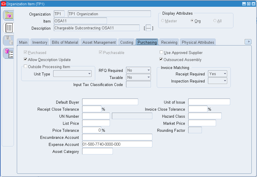

MP組織で品目外注品を定義する手順は、次のとおりです。
  1. 「在庫」職責から「組織品目情報」ウィンドウにナビゲートします。「組織品目情報の検索」ウィンドウが表示されます。
  2. MP組織の品目検索基準を入力して、「検索」をクリックします。「組織品目情報」ウィンドウが表示されます。
  3. 「計画一般情報」タブを選択し、品目外注品を計画の製造品目として定義します。この組立品の生産が、MP組織でシミュレートされます。
    本文の説明内容に関するイメージ
  4. 「MPS/MRP計画」タブを選択し、「リリース・タイム・フェンス」に「リリースしない(自動または手動)」を選択します。この設定により、MP組織で組立品の「製造」計画オーダーがショップ型製造オーダーとして転送されなくなります。
    注意: MP組織で品目外注品に工順を設定することはできません。
    本文の説明内容に関するイメージ
  5. 「購買」タブを選択します。
  6. 「品目外注品」インディケータを選択して、この品目を品目外注品として定義します。
    本文の説明内容に関するイメージ
  7. 作業内容を保存します。

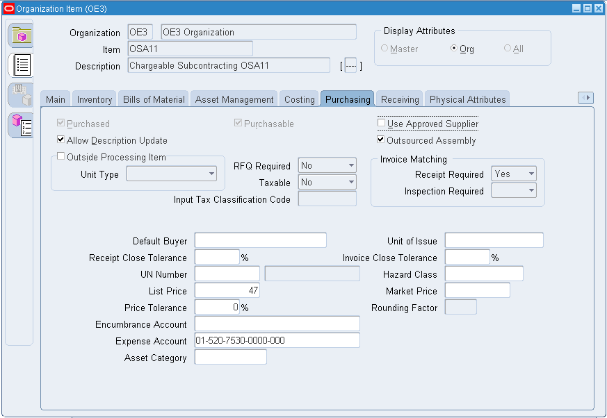

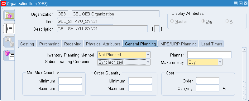

OEM組織で品目外注支給品を定義する手順は、次のとおりです。
  2. OEM組織の品目検索基準を入力して、「検索」をクリックします。「組織品目情報」ウィンドウが表示されます。
  3. 「計画一般情報」タブを選択し、「品目外注支給品」に入力します。品目外注プロセスの所要量に基づいて、「同期」または「事前」を指定します。
    本文の説明内容に関するイメージ
  4. 「MPS/MRP計画」タブを選択し、「リリース・タイム・フェンス」が空白(Null)であることを確認します。これにより、ASCPで支給品の計画オーダーを発注としてリリースして購買に転送したり、OEM組織でリリースできます。
    本文の説明内容に関するイメージ
  5. 作業内容を保存します。

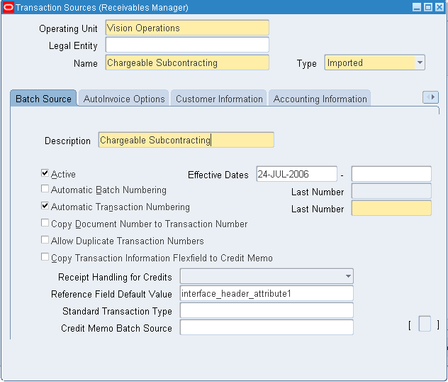

取引ソースの定義
バッチ・ソースにより、取引に割り当てられている標準取引タイプが管理され、Receivablesアプリケーションで取引と取引バッチに自動的に番号が付けられるかどうかが決定されます。
有償支給売掛金取引タイプを受注管理受注タイプと明細タイプに関連付けるには、売掛金取引ソースを定義する必要があります。このステップは、売掛/未収金請求書が受注管理から売掛管理にインポートされるときに参照されます。
取引バッチ・ソース設定の詳細は、『Oracle Receivablesユーザーズ・ガイド』の取引バッチ・ソースに関する項を参照してください。
有償支給取引ソースを定義する手順は、次のとおりです。
  1. 「売掛管理」職責から「取引ソース」ウィンドウにナビゲートします。
  2. 取引ソースとして「有償支給」を入力します。
    本文の説明内容に関するイメージ
  3. 作業内容を保存します。

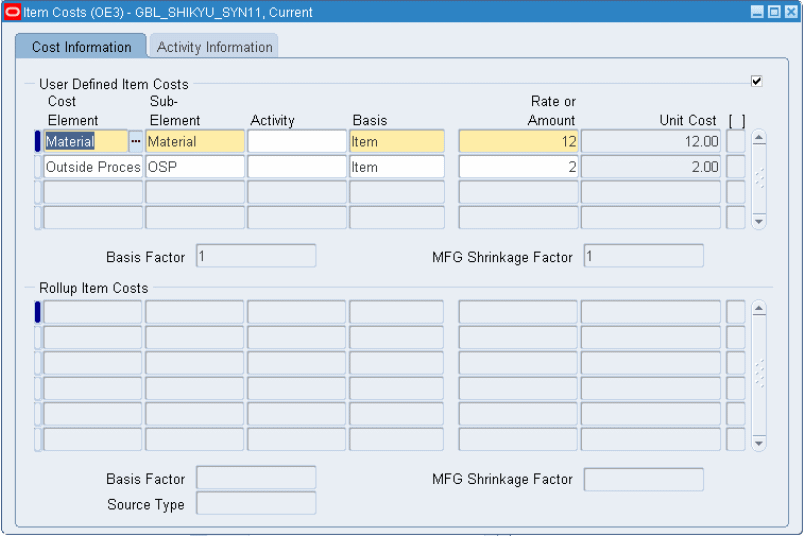

OEM組織での品目外注品の標準原価
品目外注品の標準原価は、原材料原価と追加額で構成する必要があります。原価を設定する際、支給品原価を原材料原価として、および追加額をOSPチャージとして構成し(OEM組織をリソースとするOSPを定義し、OSPチャージを追加額として定義します)、原価更新を実行します。
品目外注品の標準原価を設定する手順は、次のとおりです。
  1. 「原価計算」職責から「品目原価」ウィンドウにナビゲートしてOEM組織を選択します。「品目/原価タイプの検索」ウィンドウが表示されます。
  2. 「検索」をクリックして、既存の組立品目と原価タイプを開くか、「新規」をクリックして新しい品目原価を作成します。「品目原価要約」ウィンドウが表示されます。
  3. 原材料原価として支給品原価を入力し、OSP(原価を作成する前にOSPリソースを定義します)として追加額を入力します。
    本文の説明内容に関するイメージ
  4. 作業内容を保存します。
  5. 標準原価更新を実行して、現在の原価タイプを「確定済」原価タイプで更新します。

品目外注品の購買価格の設定
有償支給では、OEMは支給品をMPに出荷しますが、所有権は保持します。OEMが組立品を受け入れる際、支給品がMPから返品されて在庫がそれ相応に調整されたとみなされます。OEMは出荷済支給品の売掛/未収金請求書と受入済品目外注品の買掛/未払金請求をネッティングした後、MPに追加額を支払います。組立品の購買価格をサポートするために、有償支給には支給品販売価格と追加額が組み込まれています。
組立品販売価格 = 構成表に基づく支給品数量 * 価格表で定義された支給品販売価格
組立品の販売価格を構成表と価格表に基づいて計算したら、次のように設定する必要があります。
品目外注品の購買原価を設定する手順は、次のとおりです。
  2. 「組織」と「品目」に入力します。
  3. 「購買」タブを選択します。
  4. 「定価」に入力します。
    本文の説明内容に関するイメージ
  5. 作業内容を保存します。

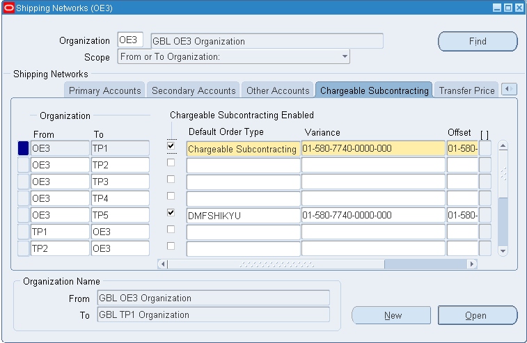

有償支給支給品はOEM組織からMP組織に移動するため、この方向で「有償支給使用可能」を選択する必要があります。デフォルトの受注タイプは、品目外注固有勘定を使用して前のステップで定義した受注管理取引タイプにする必要があります。受注管理取引タイプが使用されるのは、有償支給の連動マネージャ・コンカレント・プログラムにより支給品補充受注が作成されるときです。差異は、前のステップで定義した品目外注差異勘定として定義する必要があります。差異は品目外注品受入時の購買価格差異として使用され、別個に計上および追跡されます。その他出庫による品目外注品手持数量を減らすため、相殺勘定が使用されます(これはシミュレーションの一部です)。詳細は、「有償支給プロセス」セクションを参照してください。
有償支給出荷ネットワークを設定する手順は、次のとおりです。
  1. 「在庫」職責から「出荷ネットワーク」ウィンドウにナビゲートします。
  2. OEM組織を選択すると「出荷ネットワーク」ウィンドウが表示されます。
  3. 「検索」を選択して既存のネットワークを開くか、「新規」を選択して新しい出荷ネットワークを設定します。「有償支給」タブを選択します。
    本文の説明内容に関するイメージ
  4. 「有償支給使用可能」インディケータを選択して、OEMとMP間の有償支給関連を定義します。
  5. 支給品補充受注の作成、およびMPへの支給品の出荷に使用する「デフォルト受注タイプ」を指定します。
  6. 品目外注品受入の購買価格差異を取り込む「差異」勘定を選択します。
  7. 「オープン」を選択して、「出荷ネットワーク」ウィンドウに選択した明細の詳細を表示します。

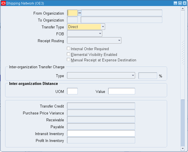

  8. 「新規」を選択して、「出荷ネットワーク」ウィンドウにその他のネットワーク詳細を入力できます。
    本文の説明内容に関するイメージ

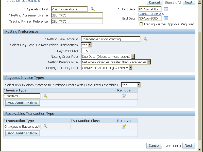

ネッティング契約の定義
ネッティング契約では、取引先が正味買掛金取引と売掛金取引を計算する方法が管理されます。ネッティング契約を設定して、支給品の売掛/未収金請求書および組立品の買掛/未払金請求書のネッティング計算を使用可能にする必要があります。
有償支給のネッティング契約の詳細は、『Oracle Payablesユーザーズ・ガイド』のネッティング契約に関する項を参照してください。

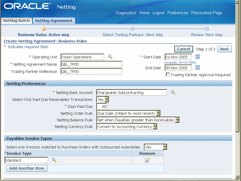

ネッティング契約を定義する手順は、次のとおりです。
  1. 「買掛管理」職責からネッティング・ページにナビゲートします。
  2. 「ネッティング残高ルール」を「買掛が売掛より大きい場合の差引」として定義します。この設定により、OEMは常にMPに追加額を支払うことになります。
    本文の説明内容に関するイメージ
  3. 「買掛/未払金請求書タイプ」で「品目外注品ありの発注に一致する請求書のみを選択」オプションを「Yes」に設定します。
  4. 売掛金取引タイプを受注管理取引タイプの請求書ソースと同じに設定します。ソースが表示された売掛金取引はネッティングに含められます。
  5. 「取引先」で、MPを顧客と仕入先の両方として入力します。
    本文の説明内容に関するイメージ
  6. 作業内容を保存します。
