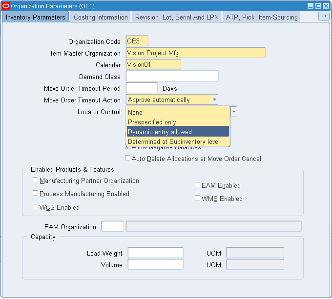

在庫パラメータ
セイバン製造では、OEM組織とMP組織両方の在庫パラメータで、保管棚管理を直接入力可として定義する必要があります。
セイバン在庫パラメータを設定する手順は、次のとおりです。
  1. 「在庫」職責から「組織パラメータ」ウィンドウにナビゲートします。
    本文の説明内容に関するイメージ
    保管棚管理を使用してプロジェクト在庫を識別します。
  2. 作業内容を保存します。

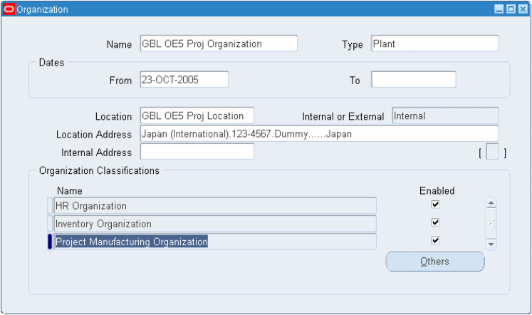

OEM組織とMP組織の両方で組織分類をプロジェクト製造として追加して、OEM組織とMP組織をプロジェクト製造組織として定義します。
  1. 「在庫」職責から「組織」ウィンドウにナビゲートします。
    本文の説明内容に関するイメージ

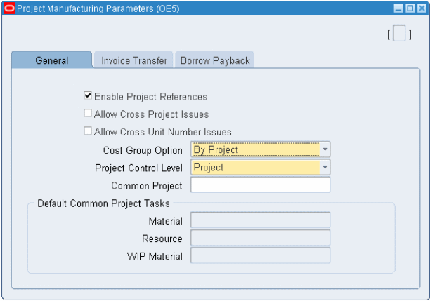

  2. 「Project Manufacturingパラメータ」ウィンドウにナビゲートして「一般」タブをクリックします。
  3. 「プロジェクト参照可能」インディケータを選択します。
  4. 「プロジェクト管理レベル」を「プロジェクト」に設定します。
    本文の説明内容に関するイメージ
  5. 作業内容を保存します。

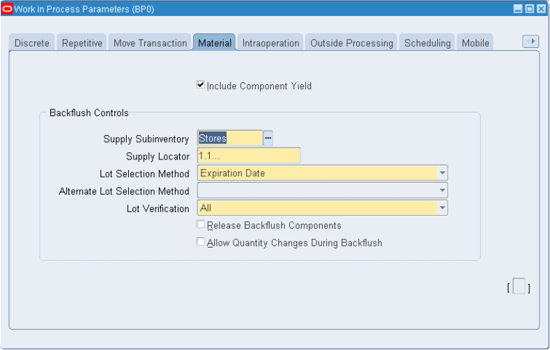

セイバン製造では在庫取引に保管棚管理された保管場所を使用します。MP組織でショップ型製造オーダーのシミュレーションをサポートするために、供給保管場所は保管棚管理された保管場所でなければなりません。連動マネージャはこの保管場所をバックフラッシュの支給品保管場所としてWIP製造オーダーを作成します。自動受入コンカレント・プログラムでもシミュレーションのために支給品をこの保管場所に受け入れます。
  1. 「仕掛パラメータ」ウィンドウにナビゲートします。
  2. 「資材」タブを選択して、保管棚管理された保管場所を「供給保管場所」として関連付けます。さらに、「プロジェクト/タスク」を空白のままにして「供給保管棚」に関連付けます(PJMの保管棚の詳細は、『Oracle Project Manufacturingユーザーズ・ガイド』を参照してください)。
    本文の説明内容に関するイメージ

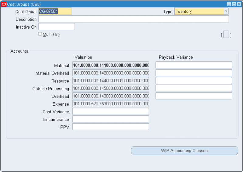

MP組織の原価グループを定義する手順は、次のとおりです。
  1. 「原価管理」職責から「原価グループ」ウィンドウにナビゲートします。
  2. 「タイプ」を「在庫」に設定して原価グループを定義します。既存の任意の原価グループを使用できます。
    本文の説明内容に関するイメージ

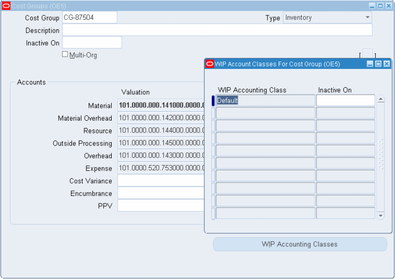

  3. 「WIP会計区分」をクリックしてこの原価グループのWIP会計区分を定義します(MP組織のWIPパラメータを定義したときと同じWIP会計区分を使用します)。「原価グループのWIP会計区分」ウィンドウが表示されます。
    本文の説明内容に関するイメージ
  4. 作業内容を保存します。

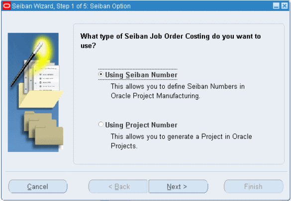

  1. 「プロジェクト製造」職責から「セイバン・ウィザード」にナビゲートします。
    本文の説明内容に関するイメージ
  2. 「セイバン番号使用」インディケータを選択して「次」をクリックします。セイバンのウィンドウが表示されます。
    本文の説明内容に関するイメージ

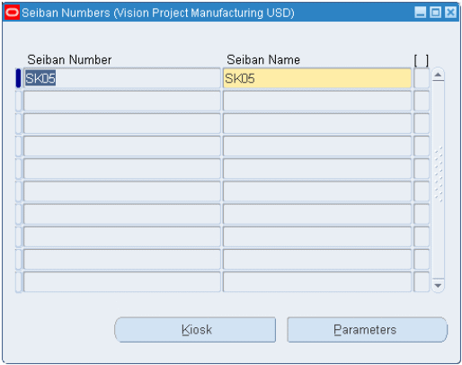

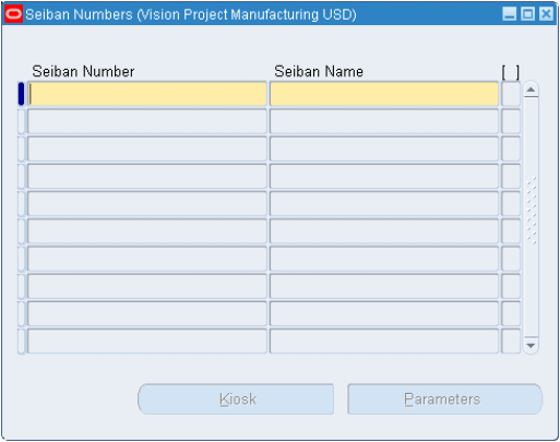

  3. セイバン(プロジェクト)番号を入力します。
    本文の説明内容に関するイメージ
  4. 作業内容を保存します。

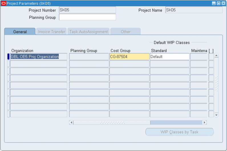

  5. 「パラメータ」をクリックしてセイバン番号(プロジェクト)のパラメータを定義します。「プロジェクト・パラメータ」ウィンドウが表示されます。
    本文の説明内容に関するイメージ
  6. 「一般」タブを選択してそのプロジェクト番号を使用する在庫組織を入力します。このシナリオでは、OEM組織とMP組織を含める必要があります。
  7. 前の手順で定義した原価グループを関連付けます。
  8. WIP会計区分を関連付けます。この値は、MP組織のWIPパラメータに関連付けられているWIP会計区分と同じでなければなりません。
  9. 作業内容を保存します。

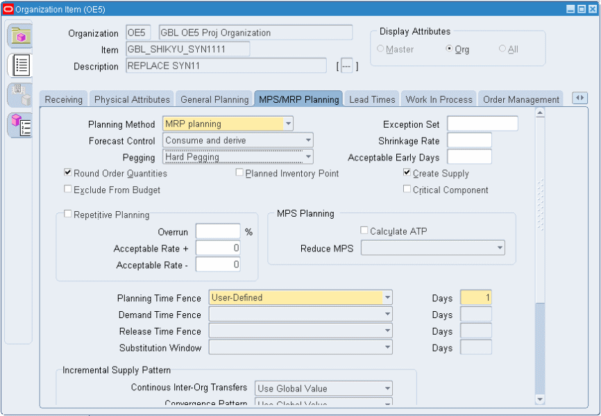

セイバン製造では、品目外注品と支給品を、セイバン番号を使用する計画および実行におけるハード・ペギング品目として定義する必要があります。
品目をハード・ペギングとして定義する手順は、次のとおりです。
  1. 「在庫」職責から「組織品目情報」ウィンドウにナビゲートします。
  2. 「MPS/MRP計画」タブを選択して、属性「ペギング」を「ハード・ペギング」に設定します。この情報はプロジェクト番号別の需要/供給計画に使用します。
    本文の説明内容に関するイメージ
  3. 作業内容を保存します。

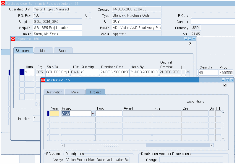

注意: 事前支給品の品目外注オーダーと支給品補充発注では、常に発注明細ごとに1つの出荷および配分を設定する必要があります。複数の出荷および配分はサポートされていません。品目外注オーダーと支給品補充発注を手動で作成する場合、複数の発注明細を作成できますが、各発注明細には1つの出荷および配分しか設定できません。発注明細に複数の出荷および配分が設定されている場合、これらは連動マネージャによって廃棄され、処理されません。
