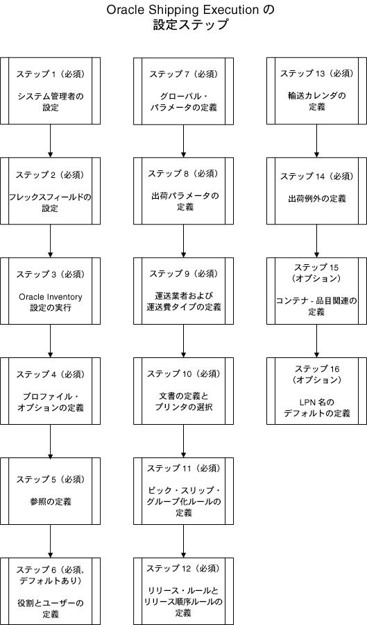

Oracle Shipping Executionの設定ステップ
このステップでは、次のタスクを実行します。
職責を定義します。『Oracle Applicationsシステム管理者ガイド』を参照してください。
プリンタを設定します(オプション)。『Oracle Applicationsシステム管理者ガイド』のプリンタの設定に関する項を参照してください。

Oracle Inventoryに必要な設定ステップをすべて実行してから、次のステップを実行してください。
在庫組織に対してHuman Resourcesの内部事業所を設定します。
在庫組織を内部事業所にマップします。

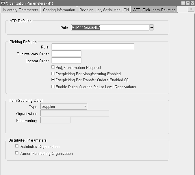

「要ピック確認」チェック・ボックスは、Shipping Executionでのピック処理の動作に影響します。「Oracle Shipping」->「設定」->「組織パラメータ」->「ATP, ピック, 調達先」タブにナビゲートします。
「要ピック確認」チェック・ボックスが選択されている場合は、モバイル・デバイスを使用して在庫フォームまたはピック確認にナビゲートし、ピック・リリース処理によって生成された移動オーダーの手動ピック確認を実行する必要があります。ピック確認処理によって、ソース事業所からデフォルトの工程内事業所にピックされる品目の移動が確認されます。
新規のインストールで「要ピック確認」チェック・ボックスが選択されていない場合(デフォルト)、ピック確認処理は、Oracle Inventoryで設定したソース・ルールに基づいて自動的に実行されます。
「組織パラメータ」ウィンドウ - 「ATP, ピック, 調達先」タブ
ステージ保管場所
組織ごとにステージ保管場所を1つ以上作成します。移動オーダーには、ピック・リリース済資材がステージ保管場所に移動されたことが記録されます。ステージ保管場所は予約可能にする必要があります。
特定の実装パラメータ、処理オプションおよびシステム・オプションを指定するには、プロファイル・オプションを定義します。「プロファイル・オプション」を参照してください。

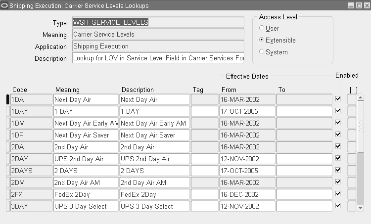

Oracle Shipping Execution全体に組み込まれている各種の値リストにカスタム値を提供する参照を定義します(出荷ワークフローの特定の参照を含む)。「出荷実行ワークフロー」を参照してください。
ユーザーに役割を割り当てて、「出荷取引」フォームおよび「クイック出荷」ウィンドウ内の出荷エンティティへのアクセス権限(編集または表示権限)を制御します。「役割とユーザー」を参照してください。

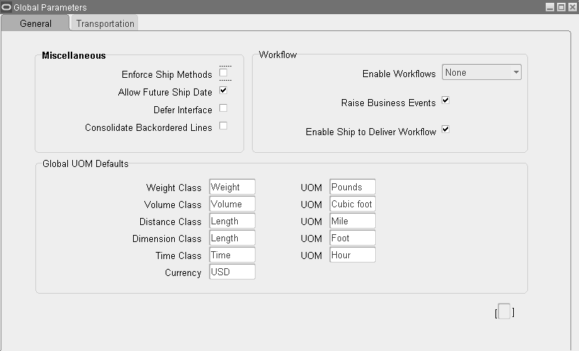

デフォルトのグローバル・パラメータを定義します。「グローバル・パラメータの定義」を参照してください。

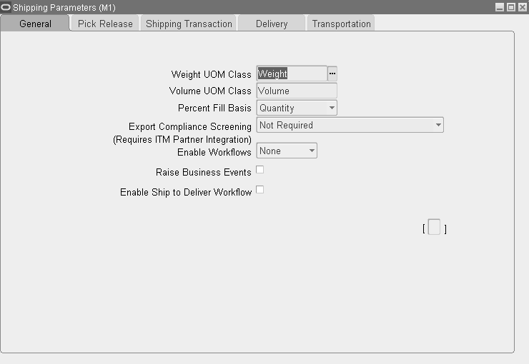

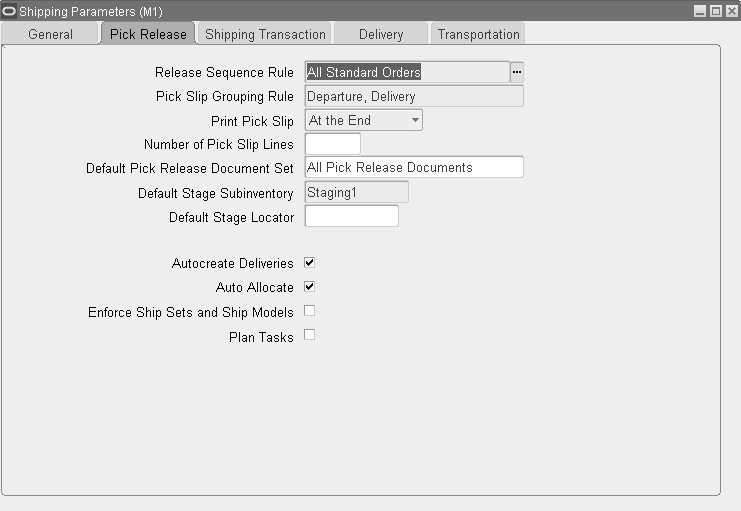

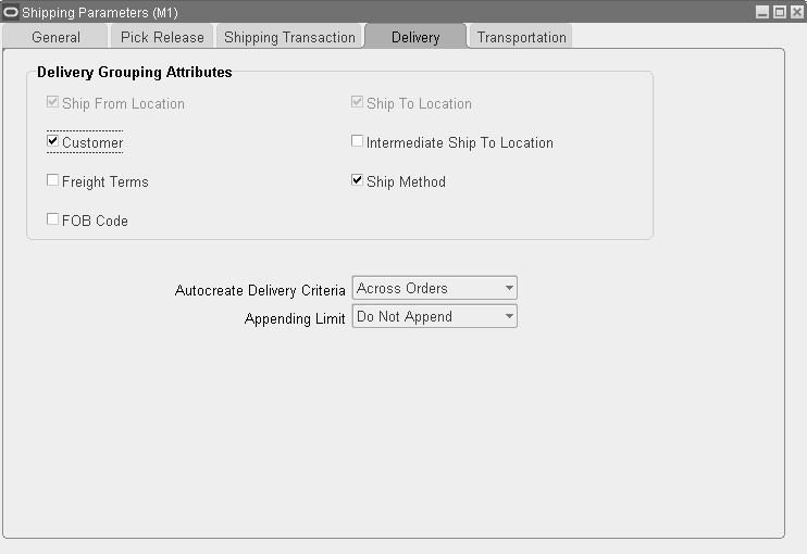

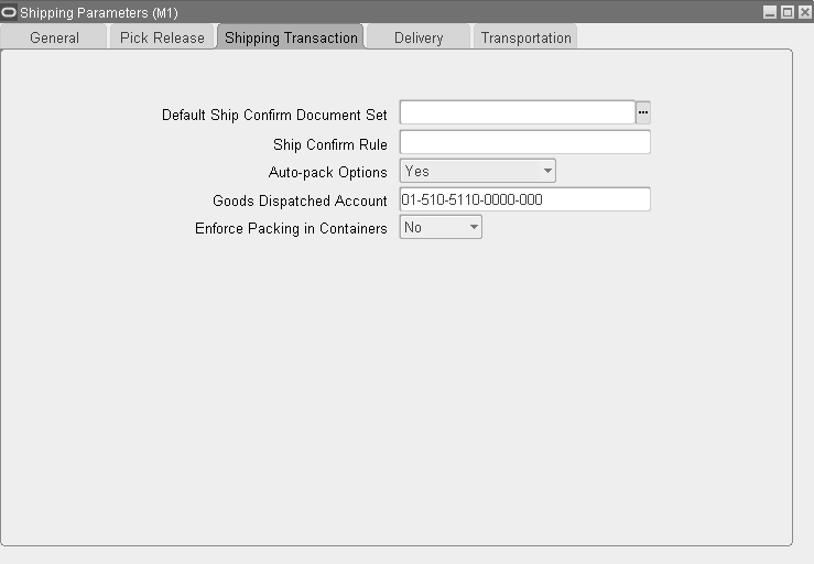

デフォルトの出荷パラメータを定義します。「出荷パラメータ」を参照してください。

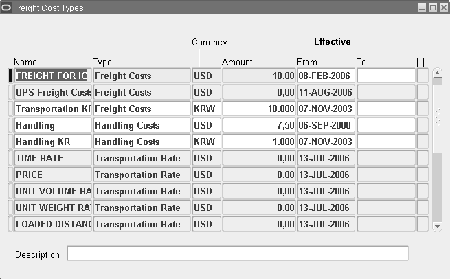

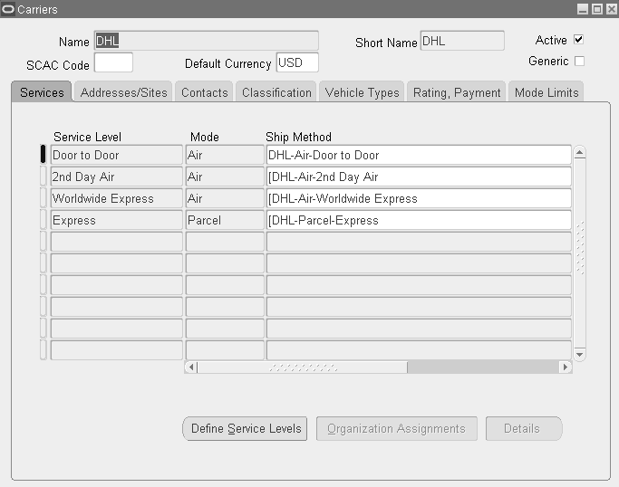

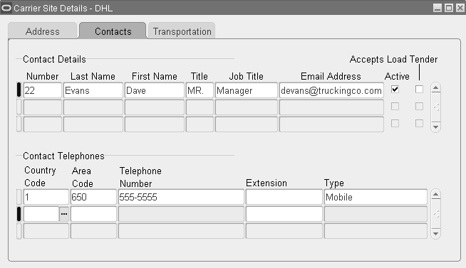

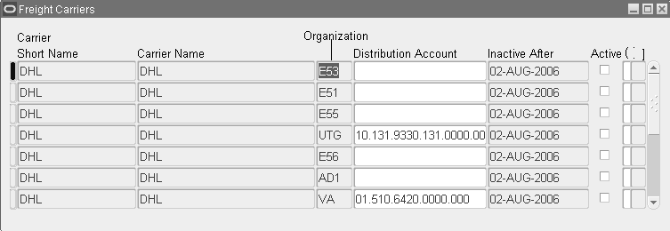

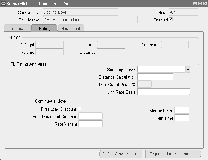

受注で指定する運送業者、サービスおよび運送費を定義します。運送業者サービスを組織に割り当てます。「運送業者出荷方法関連の定義」を参照してください。
受注で指定する運送費を定義します。「運送費の定義」を参照してください。

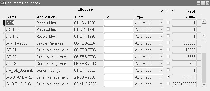

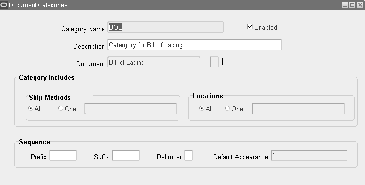

文書連番を設定するには、次のタスクを実行します。
文書連番を定義します。『Oracle Shipping Executionユーザーズ・ガイド』の文書連番の定義に関する項を参照してください。

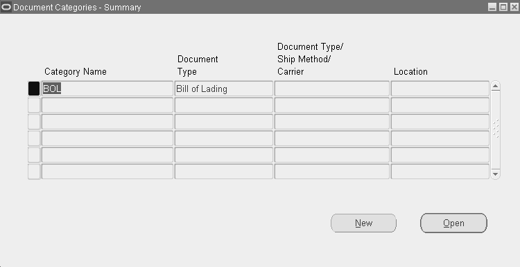

文書カテゴリを定義します。『Oracle Shipping Executionユーザーズ・ガイド』の文書カテゴリの定義に関する項を参照してください。
文書連番を文書カテゴリに割り当てます。『Oracle Shipping Executionユーザーズ・ガイド』の文書カテゴリへの文書連番の割当に関する項を参照してください。

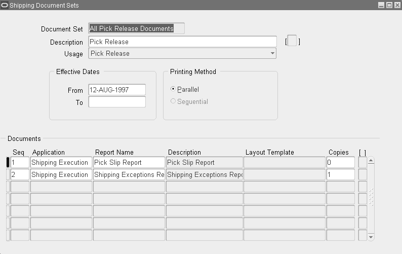

文書セットを定義します。『Oracle Shipping Executionユーザーズ・ガイド』の出荷文書セットの定義に関する項を参照してください。

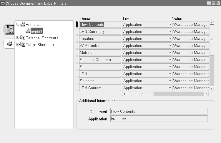

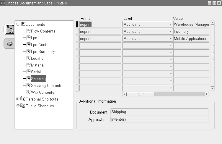

プリンタを選択します。「出荷文書とラベル用プリンタの選択」を参照してください。

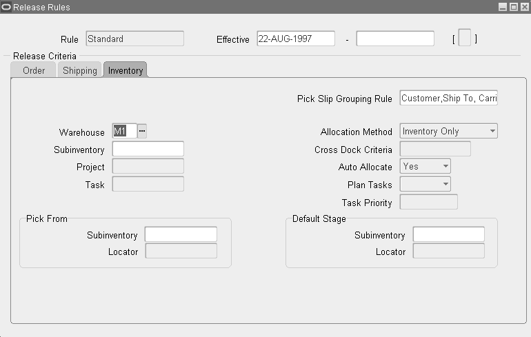

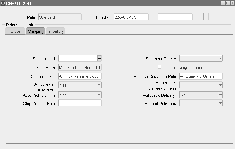

ピック・スリップ・グループ化ルールを定義します。このルールにより、リリース済のピック明細をピック・スリップにグループ化する方法が決まります。「ピック・リリース・パラメータの定義」を参照してください。

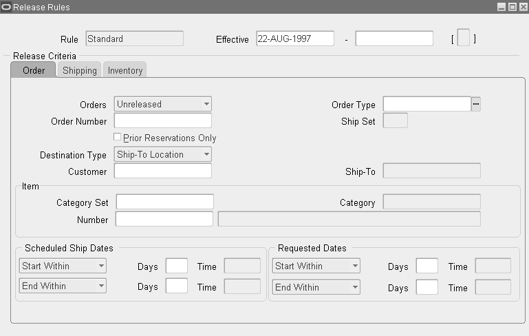

ピック明細を在庫に割り当てる順序を定義します。「リリース順序ルールの定義」および「リリース・ルールの定義」を参照してください。

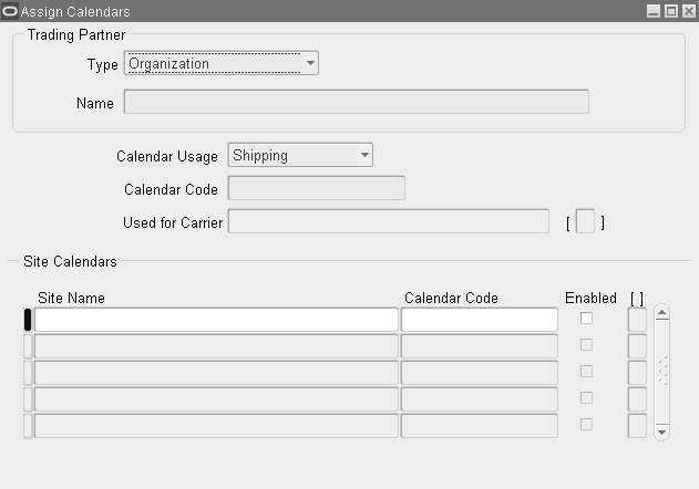

Oracle Bills of Material(BOM)アプリケーションで作成したカレンダを出荷担当、受入担当または運送業者に割り当てます。『Oracle Bills of Materialユーザーズ・ガイド』および「輸送カレンダの定義」を参照してください。
例外の定義、例外処理用のプロセスの定義、適切な例外への関連付け、例外の記録、ロギングおよび処理プロセス中の様々な段階にある例外へのステータスの関連付け、例外処理の開始および例外の表示と追跡を行うことができます。「出荷例外の定義」を参照してください。

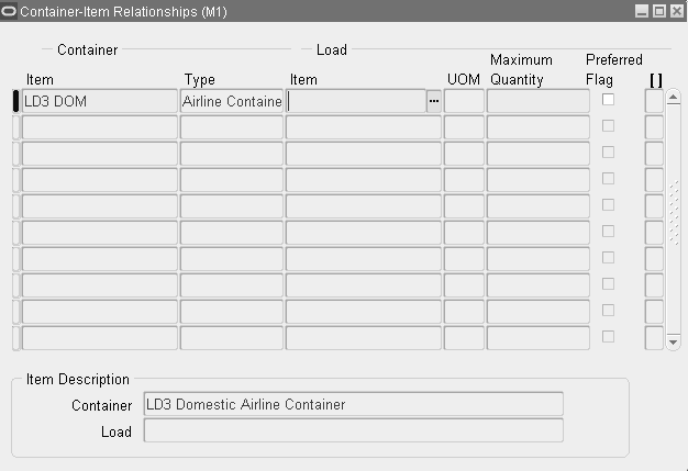

コンテナ品目と積載品目との関連を定義し、自動梱包に使用する優先コンテナを指定し、コンテナ品目に梱包できる積載品目の最大数量、重量または容積を指定します。「コンテナ-品目関連の定義」を参照してください。

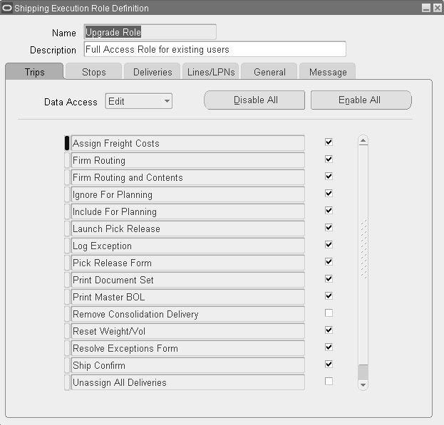

Shipping Executionには、「出荷取引」フォームと「クイック出荷」ウィンドウの「処理」リストと「ツール」メニューへのユーザー・アクセスを制御できるように、役割というデータ・アクセス制御機能が用意されています。また、役割では、出荷セットの分割、在庫管理なし、出荷モデルの比例分割の完了に対する出荷確認エラーおよび警告メッセージも制御します。役割をユーザーに割り当てるには、特定の出荷データや処理を表示または編集するためのアクセスを制御する付与を使用します。
この機能が役立つのは、経験のないユーザーに付与を割り当てて表示専用アクセス権限を提供したり、複数組織間で意図しないピック・リリースなどの不要な処理を防止する付与を割り当てる場合などです。
注意: 役割は、「出荷取引」フォームと「クイック出荷」ウィンドウ用のデータ・アクセス制御機能を提供します。「ピック・リリース」ウィンドウや設定ウィンドウなど、他のウィンドウへのユーザー・アクセスを制限する必要がある場合は、Shipping Administrationの「出荷」メニューを編集できます。
役割ごとに次のデータ・アクセス制御を選択して、出荷エンティティへの編集および表示アクセスを制御できます。
「データ・アクセス編集」を選択すると、データを編集および表示できます。
「データ・アクセス表示」を選択すると、データをブラウズできます。
「データ・アクセスなし」を選択すると、データの編集とブラウズおよび処理の実行が禁止されます。
役割の設定に応じて表示専用、編集専用または表示および編集を組み合せたアクセス権限を提供できます。必要なアクセス制御を定義して、カスタマイズした役割を作成できます。各役割の設定時に、各処理の横にあるチェック・ボックスを選択して処理を有効にするか、選択を解除して無効にできます。
注意: データ・アクセス制御が選択されていない場合、ユーザーは選択した処理を編集または表示できません。
注意: 「メッセージ」タブの出荷確認エラーおよび警告メッセージ構成には、データ・アクセスは使用しません。
定義した役割は、付与を介してユーザーに割り当てることができます。付与により、ユーザーの役割のみでなく、付与が適用される日付や組織など、付与に関連する情報も定義されます。
システム管理者またはスーパーユーザーが、役割を定義してユーザーに付与を割り当てる必要があります。
Shipping Executionでは、必要なデータ・アクセス制御を選択して新規役割を定義できます。新規役割を定義するには、次の方法があります。
既存の役割のコピー: 既存の役割をコピーして新規役割を作成できます。コピーした役割は元の役割と同じデータ・アクセス権限を持ちますが、必要な場合は、これらの権限を新規役割にあわせて編集できます。新規役割は、元の役割とは異なる名前で保存します。
手動による新規役割の定義: 「出荷実行役割定義」ウィンドウで、トリップ、ストップ、明細および搬送に対するデータ・アクセス制御を選択して、新規役割を作成できます。新規役割は、一意の名前で保存します。
新規役割を作成した後、それをユーザーに付与して割り当てることができます。
注意: Oracle Transportation Executionがインストールされていない環境の場合、「出荷実行役割定義」ウィンドウにはOracle Transportation Execution関連の5つの権限がグレー表示されます。「アウトバウンド・メッセージの送信」、「運送業者の選択」、「運送費の取得」、「出荷方法の取消」および「メッセージ履歴の表示」の各権限が関連するのはOracle Transportation Executionのみであるため、このアプリケーションのライセンスを取得していない場合は適用されません。
新規役割を定義する手順は、次のとおりです。

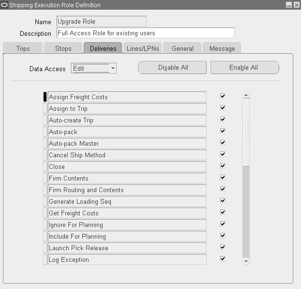

「出荷実行役割定義」ウィンドウにナビゲートします。
「出荷実行役割定義」ウィンドウ
役割の名称を入力します。
役割の摘要を入力します。
「トリップ」タブの「データ・アクセス」フィールドで、次のいずれかを選択します。
「編集」: トリップ・レコードに対する編集アクセス権限を提供します。
「表示」: トリップ・レコードに対する表示専用アクセス権限を提供します。
「なし」: アクセス権限と処理を無効化します。
各処理を使用可能にし、ユーザーに実行権限を付与します。
注意: ショートカットとして、すべての処理を使用不可にするには「全て使用不可」ボタン、すべての処理を使用可能にするには「全て使用可能」ボタンを選択します。

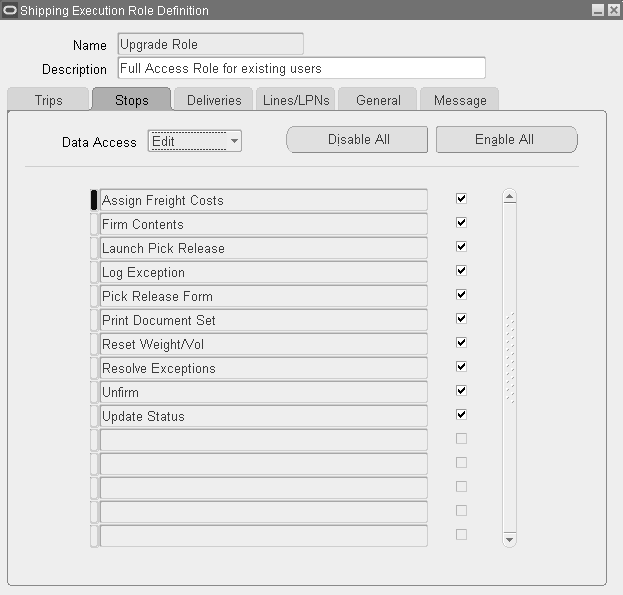

「ストップ」タブを選択します。
「出荷実行役割定義」ウィンドウ - 「ストップ」タブ
「編集」: ストップ・レコードに対する編集アクセス権限を提供します。
「表示」: ストップ・レコードに対する表示専用アクセス権限を提供します。
「なし」: ストップ・レコードに対するアクセス権限を提供しません。
「搬送」タブを選択します。
「出荷実行役割定義」ウィンドウ - 「搬送」タブ
「編集」: 搬送レコードに対する編集アクセス権限を提供します。
「表示」: 搬送レコードに対する表示専用アクセス権限を提供します。
「なし」: 搬送レコードに対するアクセス権限を提供しません。
注意: Oracle Transportation Executionをインストール済の場合は、処理「メッセージ履歴の表示」、「アウトバウンド・メッセージの送信」、「運送業者の選択」、「運送費の取得」および「出荷方法の取消」を使用します。

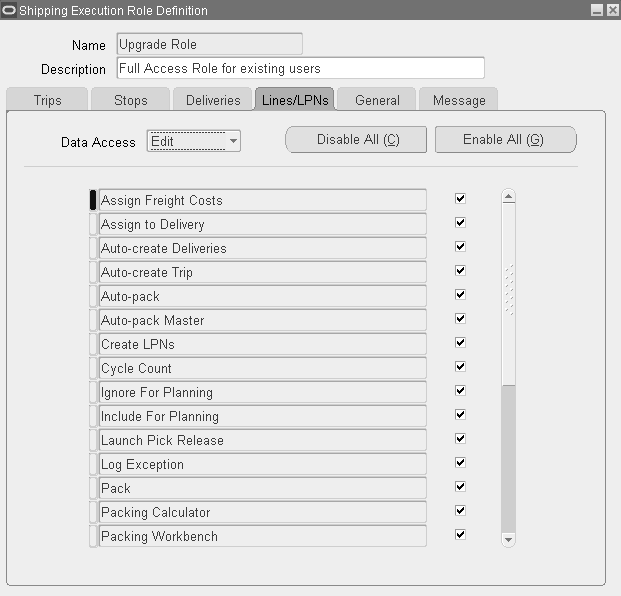

「明細/LPN」タブを選択します。
「出荷実行役割定義」ウィンドウ - 「明細/LPN」タブ
「編集」: 明細またはLPNレコードに対する編集アクセス権限を提供します。
「表示」: 明細またはLPNレコードに対する表示専用アクセス権限を提供します。
「なし」: 明細またはLPNレコードに対するアクセス権限を提供しません。
注意: 搬送レコードには、搬送レグと梱包伝票も含まれます。
「一般」タブを選択します。
「出荷実行役割定義」ウィンドウ - 「一般」タブ
「メッセージ」タブを選択します。
「メッセージ」タブでは、出荷モデルの比例分割の完了、出荷セットの分割および在庫管理なしに対する出荷確認メッセージを設定できます。『Oracle Order Managementインプリメンテーション・マニュアル』のShipping Executionのメッセージ構成に関する章を参照してください。
「アクティビティ」値リストから、「出荷確認」を選択します。
各メッセージで、ビジネス・ニーズに応じて「エラー」または「警告」のいずれかを選択します。
注意: 各メッセージのデフォルトは「警告」に設定されています。
作業内容を保存します。

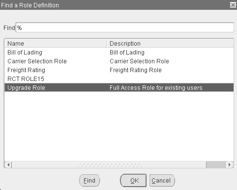

役割をコピーする操作は、既存の役割の権限に基づいて新規役割を作成する際に役立ちます。コピーすると元の役割が自動的に複製されるため、元の役割の制御権限をすべて手動で入力するよりも所要時間の短縮になります。
コピーした役割の権限を編集し、その役割を新しい名前で保存してユーザーに割り当てることができます。
既存の役割をコピーする手順は、次のとおりです。
コピーする役割を検索します。
「新規レコード」をクリックして新規レコードを作成します。
「編集」メニューから「複製」->「前レコード」を選択し、元の役割の権限に基づいて新規役割を作成します。
新規役割を保存します。

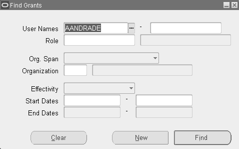

期間を指定してユーザーに単一組織または全組織での役割を付与できます。役割は、付与によりユーザーに割り当てられます。付与は特定のユーザーに固有であり、そのユーザーに割り当てられた役割、付与が有効な組織、開始日および終了日(オプション)を定義します。
ユーザーが複数の組織に対して異なるアクセス制御を必要とする場合は、複数の付与を割り当てることができます。各付与の開始日と終了日がオーバーラップしてもかまいません。
たとえば、ユーザーが3つの組織に対するフル・アクセス権限と第4の組織に対する表示専用アクセス権限を必要とする場合、そのユーザーには組織ごとに1つずつ、合計4つの付与(フル・アクセス付与を3つと表示専用付与を1つ)を割り当てる必要があります。ただし、付与を1つのみ割り当てた場合は、その付与がユーザーのデフォルト付与となります。
また、付与には次の要件があります。
付与について在庫組織を1つ選択するかどうかはオプションです。
役割ごとに複数の付与を割り当てることができます。
1人のユーザーに1つ以上の付与を割り当てることができます。ユーザーが付与(失効済、有効または将来)を持たない場合のデフォルトは、全組織に対する表示専用アクセスです。ユーザーに付与が割り当てられている場合、そのユーザーによるアクセスは有効な付与により制御されます。同じ組織内で付与が重複する場合や、付与の有効範囲が重複している場合、ユーザー・アクセスは付与権限のユニオンにより制御されます。
付与をデフォルト付与として指定することはできません。
ユーザーに対して組織ごとに一意の付与を割り当てるかわりに、全組織にまたがる役割を割り当てることができます。組織を指定しない場合、付与は全組織に適用可能です。

ユーザーに役割を付与する手順は、次のとおりです。
「出荷実行付与」ウィンドウにナビゲートします。
「出荷実行付与」ウィンドウ
「ユーザー」フィールドでユーザー名を選択します。
「役割」フィールドで、ユーザーに割り当てる役割を選択します。
注意: 選択した役割に使用可能な権限を確認するには、「役割の編集」をクリックして「出荷実行役割定義」ウィンドウを表示します。
「組織」フィールドで、付与の割当対象となる組織を選択します(オプション)。ユーザーに割り当てることのできる役割は、倉庫(組織)ごとに1つのみです。ただし、別の倉庫に異なる役割を割り当てることができます。
「開始日」フィールドに役割の開始日を入力します。
「終了日」フィールドに役割の終了日を入力します。役割に終了日を設けない場合は、このフィールドを空白にします。
付与の保存後に更新できるのは終了日のみです。ただし、失効後の日付は更新できません。
作業内容を保存して役割を有効化します。

付与および役割を検索する手順は、次のとおりです。
「検索」アイコンをクリックして「付与の検索」ウィンドウを表示します。
「付与の検索」ウィンドウ
ユーザー名を入力して、ユーザーと割り当てられている役割を検索します。
役割名を入力して、使用可能な役割とその役割に割り当てられているユーザーを検索します。
「組織範囲」フィールドで、次のいずれかを選択します。
「単一組織」: 単一組織での付与を検索できます。
「全組織」: 全組織での付与を検索できます。
「組織範囲」で「単一組織」を選択した場合は組織を入力します。「組織範囲」を空白にした場合は、「組織」フィールドを空白にします。
検索する役割の有効性を次の中から選択します。
「失効済」: 失効済のすべての役割。
「有効」: 現在有効なすべての役割。
「将来」: 将来の日付から始まるすべての役割。
たとえば、失効済の役割を検索する場合は「失効済」を選択します。
開始日または開始日の範囲を選択します。
終了日または終了日の範囲を選択します。
「検索」をクリックします。検索結果が「出荷実行付与」ウィンドウに表示されます。
「役割の編集」をクリックして、割当済の役割の詳細を表示します。
オプションで、「役割の定義」をクリックして新規の役割を作成します。
作業内容を保存します。
役割定義を検索する手順は、次のとおりです。
「検索」アイコンを選択して「役割定義の検索」ウィンドウを表示します。
「役割定義の検索」ウィンドウ
役割の名称を入力して、「検索」をクリックします。
検索結果が「名称」列に表示されます。
役割を選択して「OK」をクリックします。その役割が「出荷実行役割定義」ウィンドウに表示されます。
ユーザーに割り当てられている付与の更新が必要になることがあります。たとえば、ユーザーが昇格・昇進し、異なる権限セットが必要になった場合は、そのユーザーの組織について割り当てられている役割を更新して、変更後の職責を反映させる必要があります。
役割を変更するには、ユーザーの既存の役割を終了し、新規の権限を指定して新規の役割を割り当てる必要があります。
失効していない付与の終了日を変更する場合は、終了日を更新して変更内容を保存できます。日付と付与が失効済の場合、ユーザーには新規の付与(役割)を割り当てる必要があります。
注意: 役割を変更するために、役割のパラメータを編集して変更内容を保存することはできません。
ユーザーの付与の更新は、役割が割り当てられている全ユーザーではなく、そのユーザーにのみ影響します。
ユーザーの付与を更新する手順は、次のとおりです。
役割を更新するユーザーを検索します。そのユーザーと現行の役割割当が「出荷実行付与」ウィンドウに表示されます。
終了日のみを更新する場合は、「終了日」列に新規の日付を入力して変更内容を保存します。
ユーザーの役割を終了して別の役割を割り当てる場合は、終了する役割の「終了日」列に終了日を入力します。
新規の役割、その割当対象となる組織、開始日と終了日を選択します。
開始日には、更新する役割の終了日よりも後の日付を指定する必要があります。新規の役割は、指定の開始日に達すると有効になります。
作業内容を保存します。

グローバル一般パラメータでは、全組織についてその他のパラメータ、Oracle Workflowパラメータおよびデフォルト単位(UOM)を定義できます。
グローバルなその他パラメータとデフォルト単位を定義する手順は、次のとおりです。
「グローバル出荷パラメータ」ウィンドウにナビゲートします。
「グローバル・パラメータ」ウィンドウ
「出荷方法の強制」チェック・ボックスを使用して、出荷ごとに出荷方法(運送業者)の入力と記録を強制するかどうかを指定します。
ビジネス慣習上、出荷ごとに出荷方法および運送業者を記録する必要がある場合は、選択することをお薦めします。
選択した場合: 受注処理中に出荷方法が入力されていなければ、出荷確認時にエラー・メッセージが表示され、出荷方法を入力するまでは出荷確認できません。出荷方法は「搬送の確認」ウィンドウ、「出荷取引」フォームの「搬送」タブまたは「受注」ウィンドウで入力できます。
選択を解除した場合: 出荷方法は出荷確認時に強制されず、エラー・メッセージは表示されません。たとえば、組織ですべての出荷に同じ出荷方法(運送業者)を使用する場合、出荷方法の選択を強制にする必要はありません。
「未来出荷日の指定可能」を選択するか、選択を解除します。
選択した場合: 搬送の出荷確認時に「実績出発日」として将来の日付を入力できます。
選択を解除した場合: 搬送の出荷確認時には「実績出発日」として将来の日付を入力できません。エラーが表示されます。
出荷インタフェースによるOracle Order ManagementおよびOracle Inventoryのインタフェース表の更新開始を遅延させる場合は、「インタフェースの遅延」チェック・ボックスを選択します。
選択した場合: インタフェースを手動で実行してインタフェース表を更新する必要があります。たとえば、「在庫インタフェース」を遅延させると、「出荷インタフェース」ウィンドウで「在庫インタフェース」を手動で実行するまでインタフェース表は更新されません。
選択を解除した場合: インタフェースは出荷確認時に自動的に実行されます。
分割された後で出荷残となった明細を混載する場合は、「出荷残明細の混載」を選択します。この明細は、当初含まれていた他の出荷残明細と自動的に混載されます。
「グローバル単位デフォルト」リージョンでデフォルトの重量区分を定義します。
デフォルトの重量区分により、次のことが制御されます。
搬送、ストップおよびコンテナのそれぞれの重量のデフォルト重量単位
施設のデフォルトの処理単位
「運送業者/運送業者サービス・レート/モード制限」タブのデフォルト重量単位
デフォルトの容積区分を定義します。
容積区分デフォルトにより、次のことが制御されます。
搬送、ストップおよびコンテナのそれぞれの容積のデフォルト容積単位
施設のデフォルトの処理単位
「運送業者/運送業者サービス・レート/モード制限」タブのデフォルト容積単位
デフォルトの距離区分を定義します。
距離区分デフォルトにより、「運送業者/運送業者サービス・レート/モード制限」タブのデフォルト距離単位が制御されます。
デフォルトのディメンション区分を定義します。
ディメンション区分デフォルトにより、「運送業者/運送業者サービス・レート/モード制限」タブのデフォルト・ディメンション単位が制御されます。
デフォルトの時間区分を定義します。
デフォルトの時間区分により、「運送業者/運送業者サービス・レート/モード制限」タブおよび「運送業者サイト輸送」タブのデフォルト時間単位が制御されます。
デフォルトの通貨を定義します。
通貨デフォルトにより、運送業者レートに使用されるデフォルト通貨が制御されます。
「ワークフロー」リージョン内で、「ワークフロー使用可能」フィールドの値リストを使用して、Oracle Workflowを使用可能にする出荷エンティティを選択します。これらのフィールドはオプションで、次の項目も含まれます。
ワークフロー使用可能: 「トリップ」、「搬送」、「両方」、「なし」から選択し、ここでの選択により、日々のビジネス・フローの中でOracle Workflowを使用する出荷エンティティが(存在する場合、またはすべての)決定されます。
ビジネス・イベントの呼出し: このオプションを有効にすると、ビジネス・イベントがオンになります。
搬送先への出荷ワークフロー使用可能: このオプションを有効にすると、搬送先への出荷ワークフローが有効になり、日々のビジネス・フローの中で使用できます。
Oracle WorkflowとOracle Shipping Executionの使用に関する詳細は、「出荷実行ワークフロー」および『Oracle Workflowユーザーズ・ガイド』を参照してください。

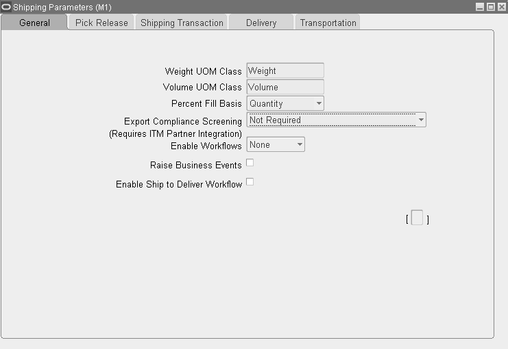

「一般」タブで、重量および容積単位(UOM)区分のパラメータ、積載率基準の計算基準、国際取引管理(ITM)スクリーニングの生成およびOracle Workflowの設定などの一般のShipping Executionパラメータを定義します。
出荷パラメータを定義する手順は、次のとおりです。
「出荷パラメータ」ウィンドウにナビゲートします。
「出荷パラメータ」ウィンドウ - 「一般」タブ
「一般」タブを選択します。
有効な単位区分からデフォルトの重量単位区分を選択します。
有効な単位区分から容積単位区分を選択します。
注意: 「重量単位区分」と「容積単位区分」に表示されるシード値は、Oracle Inventoryで作成されます。
コンテナの「積載率基準」に対するデフォルト単位を選択します。「重量」、「容積」または「数量」を選択できます。
「積載率基準」を使用して、コンテナが最低積載率の要件を満たしているかどうかが判別されます。
「重量」または「容積」を選択すると、計算にはOracle Inventoryにおける品目とコンテナの物理属性が使用されます。
「数量」を選択すると、計算ではコンテナ積載関連詳細を使用して、コンテナに積載される品目の最大数量が判別されます。

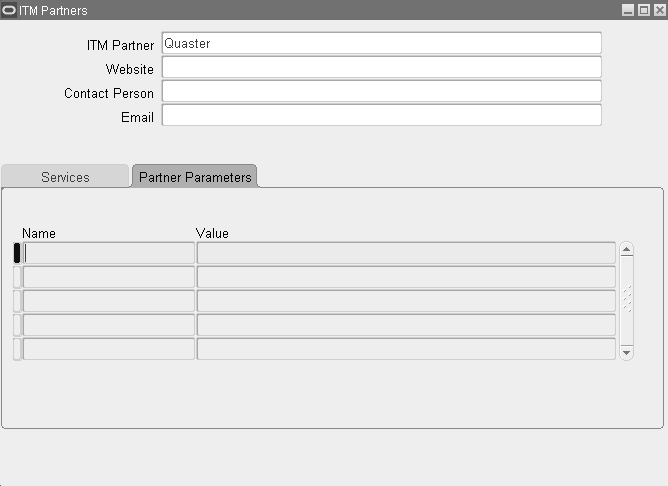

「輸出規制遵守スクリーニング」フィールドで、次のいずれかを選択します(ITMパートナ統合が必要です)。
「不要」: ITMパートナ統合を使用しない場合は、このオプションを使用します。
「搬送の作成」: 搬送の作成時に輸出規制遵守スクリーニングを強制する場合は、このオプションを使用します。
「出荷確認」: 出荷確認時に輸出規制遵守スクリーニングを強制する場合は、このオプションを使用します。
「搬送の作成と出荷確認」: 搬送の作成時と出荷確認時に輸出規制遵守スクリーニングを強制する場合は、このオプションを使用します。
搬送ワークフローを使用可能にするか、またはどのワークフローも使用可能にしないかを選択してワークフローを有効化します。
特定のタスクおよび出力は、カスタマイズしたビジネス・オブジェクトの使用を通じて有効になります。たとえば、超過出荷または出荷残が発生した場合に、特定のユーザーが通知をEメールで受信するようにワークフローを構成できます。
ビジネス・ニーズに応じて、「ビジネス・イベントの呼出し」チェック・ボックスを選択します。
ビジネス・イベントはオプションです。個別ビジネス・イベントは「ビジネス・イベントの定義」ウィンドウから使用可能にできます。「Shipping Executionワークフロー」および『Oracle Workflowユーザーズ・ガイド』を参照してください。
作業内容を保存します。
ピック・リリース時に使用するデフォルトのピック基準を定義できます。搬送の自動詳細設定と自動作成のデフォルト設定も選択できます。
ピック・リリース・パラメータを定義する手順は、次のとおりです。
「出荷パラメータ」ウィンドウ - 「ピック・リリース」タブ
「ピック・リリース」タブを選択します。

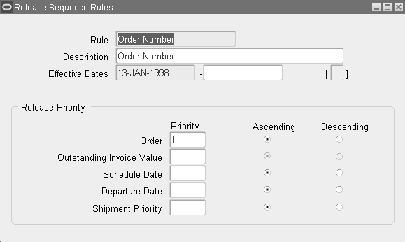

リリース順序ルールを選択します。
ピック・リリース時には、このルールにより搬送明細が在庫に割り当てられる順序が決定されます。このルールは、「受注のリリース」ウィンドウにデフォルトのリリース順序ルールとして表示されます。
注意: 最も使用頻度の高いリリース順序ルールを選択することをお薦めします。選択したルールはデフォルトになりますが、ピック・リリースの起動時に必要に応じて変更できます。
ピック・スリップ・グループ化ルールを選択します。
このルールでは、リリース済の搬送明細をピック・スリップでグループ化する方法と、ピック・リリースによるピック・スリップ番号の生成方法を指定します。このルールは、「受注のリリース」フォームにデフォルトのピック・スリップ・グループ化ルールとして表示されます。
注意: 最も使用頻度の高いピック・スリップ・グループ化ルールを選択することをお薦めします。選択したルールはデフォルトになりますが、ピック・リリースの起動時に必要に応じて変更できます。
「ピック・スリップの印刷」値リストから、ピック・スリップの印刷時期を選択します。
「最後」を選択すると、ピック・リリース処理が完了した時点でピック・スリップが生成されます。
「即時」を選択した場合は、ピック・スリップ当りの行数を指定します。このしきい値に達すると、ピック・スリップ文書が印刷のために発行されます。しきい値に達するたびに、別のピック・スリップ文書が印刷のために発行されます。これは、バッチのリリース基準を満たす行がすべてピック・リリースされるまで続きます。たとえば、20件のカスタム定義明細がある場合は、この20行に属しているピック・スリップがすべて1つのピック・スリップ・レポートに印刷されます。印刷されるピック・スリップの数は、ピック・スリップ・グループ化ルールとカスタム定義行に応じて異なります。「即時」を選択する方が、システム・リソースへの影響が大きくなります。
各ピック・スリップに印刷するピック・スリップ行の数を入力します。
「ピック・スリップの印刷」が「即時」の場合は、各ピック・スリップに印刷する最大行数を入力します。たとえば、「ピック・スリップ行の数」が25の場合、ピック・リリースで40行が選択されると、2枚のピック・スリップが印刷され、一方は25行、他方は15行となります。
ピック・リリース時に印刷するデフォルト・ピック・リリース文書セットを選択します。
デフォルト・ステージ保管場所を選択します。
「ピック確認」プロセスでは、移動オーダーがこのステージ保管場所に転送されます。値リストには、組織内のすべての保管場所が表示されます。ステージ保管場所は、予約可能であることが必要です。
デフォルト・ステージ保管棚を選択します。
移動オーダーにより、この保管棚に資材が移動されます。値リストには、デフォルト・ステージ保管場所内のすべての保管棚が表示されます。
「搬送の自動作成」オプションを選択するか選択を解除して、搬送作成の作業環境を指定します。この作業環境は、ピック・リリースの実行時に上書きできます。
選択した場合: ピック・リリースにより、搬送グループ化ルールに基づいて搬送が自動的に作成され、搬送明細が割り当てられます。ピック・リリース時に倉庫を入力すると、「ピック・リリース」フォームの「搬送の自動作成」チェック・ボックスがこのパラメータ設定にデフォルト設定されます。倉庫を入力しなければ、ピック・リリースでは、各受注明細に記載された倉庫の組織による「搬送の自動作成」パラメータ設定が使用されます。
選択を解除した場合: ピック・リリースにより搬送が自動的に作成されることはありません。
注意: 搬送の自動作成時には、「SQL文」(:$FLEX$.<VALUE_SET_NAME>および:block.fieldの参照なし)、「定数」、「現在日」、「現行時間」、「前セグメント」および「プロファイル・オプション値」という6つの付加フレックスフィールド・デフォルト・タイプがサポートされます。
「自動割当」を選択して、ピック・リリース時に搬送明細を自動的に割り当てます。
選択した場合: ピック・リリースにより移動オーダーが作成されて自動的に割り当てられます。
選択を解除した場合: ピック・リリースにより移動オーダーが作成されます。Oracle Inventoryの「移動オーダー取引」ウィンドウを使用して受注明細を手動で割り当てる必要があります。
「出荷セットおよび出荷モデルの強制」を選択して、出荷セットまたは出荷モデルのすべての明細の一括リリースを強制実行します。
「出荷セットおよび出荷モデルの強制」チェック・ボックスを選択しなければ、受注明細で出荷セットが指定されていても、出荷セットと出荷モデルの搬送明細はピック時に検証されません。
注意: ビジネス・ニーズによっては、「出荷セットおよび出荷モデルの強制」パラメータを倉庫ごとに設定する必要があります。
「出荷セットおよび出荷モデルの強制」チェック・ボックスを選択すると、出荷セットと出荷モデルの搬送明細がピック時に検証されます。出荷セット内の全受注明細は、ピック・リリース時に完全にリリースされるか、または自動的に出荷残となります。一部でも使用可能でない場合は、出荷セット全体の明細がすべて出荷残となります。
受注の作成時に、出荷残明細の出荷セットを保持するかどうかを指定する必要があります。これは、Order Managementの「受注」ウィンドウで指定できます。
注意: 取引不可の搬送明細の出荷セットは、出荷確認時に検証されます。ただし、この種の出荷セットは、品目が在庫からピックされないため、ピック・リリース時には検証されません。
組織でOracle Warehouse Managementを使用可能な場合は、「タスクの計画」を選択します。『Oracle Warehouse Management User's Guide』を参照してください。
デフォルト出荷確認文書セット、出荷確認ルール、自動梱包オプション、商品発送勘定科目、コンテナへの梱包を強制するかどうかなど、出荷取引のパラメータを定義できます。
出荷取引パラメータを定義する手順は、次のとおりです。
「出荷パラメータ」ウィンドウ - 「出荷取引」タブ
「出荷取引」タブを選択します。
出荷確認プロセスの一部として印刷するデフォルト出荷確認文書セットを選択します。
値リストには、有効な搬送文書セットが表示されます。「出荷文書セットの定義」を参照してください。
組織で自動出荷確認のデフォルトとして使用する出荷確認ルールを選択します。
注意: デフォルトの出荷確認ルールを定義する場合は、「出荷確認」ウィンドウで出荷確認ルールを定義するときに、オプションとして「全て出荷」を選択する必要があります。
自動梱包オプションを選択します。値リストから「No」、「Yes」または「自動梱包マスター」を選択します。
「No」: 自動梱包は使用不可になります。
「Yes」: 自動梱包が使用可能になり、搬送明細品目はコンテナ-品目関連に基づいて体系的にLPNに梱包されます。
「自動梱包マスター」: 自動梱包が使用可能になり、搬送明細品目はコンテナ-品目関連に基づいて体系的にLPNに梱包され、コンテナは輸送用コンテナのような別のコンテナに梱包されます。
搬送対象の搬送明細をLPN(コンテナ)に自動梱包できます。搬送を自動梱包する場合、搬送明細は出荷先事業所などの共有属性に基づいてグループ化され、搬送グループ化ルールに基づいてLPNに梱包されます。
搬送の梱包後は、開梱するまで搬送明細情報を変更できません。重量と容積は、出荷確認時に自動的に計算されます。
デフォルトの商品発送勘定科目を選択します。
この組織には売上原価(COGS)勘定科目を使用します。受注出庫取引では、Oracle Order Managementのワークフローで勘定科目を判別できない場合に、この勘定科目が使用されます。
「コンテナに梱包を強制」の値を選択します。
「Yes」を選択すると、未梱包の搬送明細品目を含む搬送またはトリップの出荷確認時に警告が表示されます。この警告をバイパスして出荷を完了できます。
「No」を選択すると、出荷確認時に警告は表示されません。
作業内容を保存します。
搬送パラメータを使用すると、搬送対象となる搬送明細のグループ化方法を定義できます。必須のデフォルト属性は「出荷元事業所」と「出荷先事業所」ですが、次のようなオプションのグループ化パラメータを追加選択できます。
顧客
運送条件
FOBコード
中間出荷先事業所
出荷方法
搬送属性により、搬送の自動作成時に搬送明細を搬送にグループ化する方法が決まります。たとえば、グループ化属性「顧客」を選択すると搬送明細は搬送に顧客別にグループ化され、顧客Aへの搬送は搬送Aにグループ化され、顧客Bへの搬送は搬送Bにグループ化されます。
複数のグループ化属性を選択して、グループ化基準をさらに絞り込むことができます。たとえば、グループ化基準として「顧客」と「出荷方法」を選択すると、同じ顧客および運送業者基準の設定されている搬送明細が搬送にグループ化されます。
搬送明細が割り当てられている搬送の場合、オプションの各グループ化属性が選択されていると、対応するフィールドを更新できません。これにより、他のユーザーが別の出荷方法を選択しようとした場合など、搬送明細のグループ化基準が別の属性値により違反することがなくなります。
オプションの各グループ化属性の選択が解除されている場合は、出荷確認段階までに搬送レコードのフィールドを更新できます。
たとえば、搬送の「出荷方法」を変更する必要があり、グループ化属性として強制する必要はない場合、「出荷方法」の選択を解除できます。
出荷確認されていない搬送がある場合は、これらのオプションを変更しないでください。
搬送パラメータを定義する手順は、次のとおりです。
「出荷パラメータ」ウィンドウ - 「搬送」タブ
「搬送」タブを選択します。
搬送明細のグループ化に使用する属性(複数可)を選択します。
「ピック・リリース」タブで、「搬送の自動作成」オプションを有効にした場合は、オプションで「搬送の自動作成基準」を選択します。
「受注内」を選択すると、すべての明細が同じ受注に属していて搬送グループ化属性の一致する搬送が自動作成されます。
「複数受注」を選択すると、複数の受注にまたがる搬送が自動作成されます。一致する搬送グループ化属性を持つ選択された搬送明細がすべて1つの搬送に表示適格となります。
追加限度を選択します。
「追加限度」を使用すると、システムで搬送に対する明細の追加を停止する時点(搬送のマージ機能を終了する時点)を指定できます。「リリース・ルール」および「処理搬送SRS」で「搬送の追加」オプションを使用するには、「追加限度」を「追加不可」以外の値に設定する必要があります。
「追加限度」の値は、次のとおりです。
追加不可
ステージングの開始
ステージングの終了
梱包の開始(Oracle WMS対応組織のみ)
出荷の開始(Oracle WMS対応組織のみ)
作業内容を保存します。

運送業者は、出荷分を顧客、仕入先および社内組織の間で輸送する民間会社です。商品を出荷する前に、Oracle Shipping Executionで各運送業者の情報をパーティとして設定する必要があります。各搬送には必ず運送業者を割り当てます。また、関連原価を収集するために、各運送業者にGL勘定科目も関連付ける必要があります。
運送業者を設定するための前提条件は、次のとおりです。
各運送業者に関する一般情報を収集します。
運送業者から提供されるサービスのタイプと自社で使用するサービスのタイプを決定します。
運送業者を定義する手順は、次のとおりです。
「運送業者」ウィンドウにナビゲートします。
「運送業者」ウィンドウ
運送業者の名称と短縮名を入力します。
該当する場合は、「有効」および「一般」チェック・ボックスを選択します。
注意: 「一般」として定義できる運送業者は1社のみです。一般運送業者は、最終的な運送業者の割当が完了していないときに、輸送モードとサービス・レベルに基づいて移動時間を見積もるために使用されます。一般運送業者の定義に関する項を参照してください。
オプションで、標準運送業者アルファ・コード(SCAC)を入力します。
オプションで、運送業者のデフォルト通貨を入力します。
注意: Oracle Transportation Executionがインストールされている場合は、「デフォルト通貨」がOracle Transportation Executionの運送費レート・エンジンとともに使用されます。
「サービス」タブで、この運送業者のサービス・レベルを選択します。
サービス・レベルは「翌日航空便」、「陸送」および「翌日早朝航空便」などです。
運送業者の(輸送)モードを選択します。
サービス・レベルとモードの組合せを入力すると、Oracle Shipping Executionにより出荷方法が割り当てられて「出荷方法」フィールドに表示されます。生成される出荷方法の書式は<運送業者名>-<輸送モード>-<サービス・レベル>(「トラック-LTL-陸送」など)です。
注意: 生成された出荷方法の名称は、一意であるかぎり変更できます。
オプションでサービス時間を入力します。
運送業者によっては、サービスとともに時間見積または時間保証を提供している場合があります。この情報を「サービス時間」フィールドに記録し、後でこの運送業者の多数のサービスのなかから特定の搬送に使用するサービスを決定する際の参考用として使用します。
注意: 時間は、同じ時間単位で記録してください。「サービス時間最小」に最短時間を入力し、「サービス時間最大」に最長時間を入力して、「サービス時間期間」で両方の時間単位を選択します。
この出荷方法をOracle Shipping Executionで組織と搬送に割り当てる場合は、「使用可能」を選択します。
この出荷方法をOracle iStoreで割り当てる場合は、「Web 使用可」を選択します。
作業内容を保存します。
識別されていない新規のサービス・レベルを定義する必要がある場合は、「サービスレベル定義」をクリックします。
「Oracle Shipping: 運送業者サービス・レベルの参照」ウィンドウに、運送業者サービス・レベル参照が表示されます。
任意の明細を選択し、ツールバーの「新規」アイコンを選択します。
一意の参照コードを入力します。
参照コードの内容と摘要を入力します。
オプションでタグ番号を入力します。
「有効日」の「自」は、現在の日付にデフォルト設定されます。
このフィールドは、必要に応じて将来の別の日付に変更できます。
オプションで、参照が使用不可になる日付を入力します。
「使用可」チェック・ボックスが選択されていることを確認します。
作業内容を保存して「運送業者」ウィンドウの「サービス」タブに戻ります。

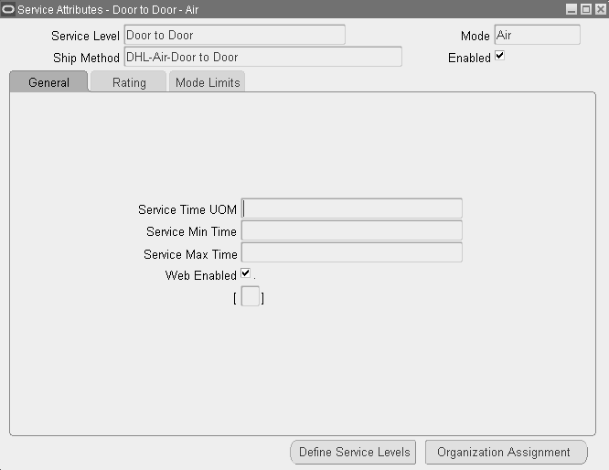

「サービス」タブで「詳細」をクリックし、運送業者固有のサービス・レベル属性を表示、更新または定義します。
注意: 運送業者レベルとサービス・レベルの設定値が異なる場合は、サービス・レベルの値が優先されます。運送業者レベルの属性が優先されるのは、サービス・レベルで未定義の値(空白またはNULL)がある場合のみです。
「サービス属性」ウィンドウ
「一般」タブには、次のフィールドとチェック・ボックスが表示されます。
サービス時間単位
サービス最小時間
サービス最大時間
Web対応
注意: サービス・レベルを定義するときに、それを「Oracle Shipping: 運送業者サービス・レベルの参照」ウィンドウで使用可能にする必要があります。「サービス属性」ウィンドウから使用可能にすることはできません。
「レート」タブにナビゲートします。
「サービス属性」ウィンドウ - 「レート」タブ
「単位」リージョンには、次のフィールドが表示されます。
重量
容積
時間
距離
ディメンション
「TLレート属性」リージョンには、次のフィールドが表示されます。
追加料金レベル
単位レート基準
距離計算
最大超過経路%
第1積載割引
免除空車距離
レート可変
最短距離
最小時間
注意: 「モード制限」タブは、Oracle Transportation Executionがインストールされている組織固有です。『Oracle Transportation Execution Implementation Manual』を参照してください。
「組織割当」をクリックします。
「組織割当-運送業者サービス」ウィンドウ
「割当済」を選択し、出荷方法をその使用組織(複数可)に割り当てます。
出荷方法は複数の組織に割り当てることができます。
注意: 出荷方法を全組織に割り当てるには、「全て割当」をクリックして全組織の「割当済」フィールドを選択状態にします。割当を再開するには、「全て割当解除」をクリックして全組織の「割当済」フィールドを選択が解除された状態にします。
「完了」をクリックします。
作業内容を保存します。
運送業者の所在地とサイトを定義および編集する手順は、次のとおりです。
「運送業者」ウィンドウの「所在地/サイト」タブを選択します。
「所在地/サイト」タブには、配送センターなど、ローカル運送業者サイト側の担当に関連する情報が表示されます。所在地と担当が存在する場合は、その情報が表示されます。「編集」ボタンを使用して既存のサイトを編集するか、「新規」をクリックして新規の所在地またはサイトを作成できます。
ビジネス・ニーズに応じて、「新規」をクリックしてサイトを作成するか、「編集」をクリックして既存のサイトを編集します。
注意: この項では、新規の運送業者所在地およびサイトの作成について詳しく説明します。既存の所在地またはサイトを編集するには、更新対象のフィールドを編集します。
値リストから国を選択します。
一意のサイト番号を入力します。
必要に応じて所在地、郡市区、都道府県、郡、郵便番号および州を入力します。
「運送業者サイト詳細」ウィンドウ - 「所在地」タブ
「担当」タブを選択します。
「担当」タブには、配送センターなど、ローカル運送業者サイト側の担当に関する情報が表示されます。
オプションで担当番号を入力します。
必要に応じて姓、名、役職、役職タイトルおよびEメール・アドレスを入力します。
「有効」チェック・ボックスを選択するか選択を解除して、担当が現行の従業員であるかどうかを指定します。
「担当電話番号」の下で、必要に応じて国コード、市外局番、電話番号、内線およびタイプを入力します。
注意: 担当は削除できません。
「運送業者サイト詳細」ウィンドウ - 「担当」タブ
作業内容を保存します。
注意: Oracle Transportation Executionを使用している場合に、この担当がすべての輸送依頼メッセージを受信すると予想される従業員であれば、「輸送依頼の受入」を選択できます。
「輸送」タブを選択します。
「輸送」タブの情報は、輸送依頼機能をサポートするためにOracle Transportation Executionでのみ使用されます。Oracle Transportation Executionをインストールしていない場合、このタブで設定を実行する必要はありません。Oracle Transportation Executionをインストール済で、「輸送」タブを使用する場合は、『Oracle Transportation Execution Implementation Manual』および『Oracle Transportation Execution User's Guide』を参照してください。
配賦勘定科目を入力するには、「運送業者」ウィンドウに戻り、「名称」フィールドにカーソルを置き、「ツール」メニューから「配賦勘定」を選択します。
「運送業者」 - 「配賦勘定」ウィンドウ
運送業者を割り当てる組織ごとに、配賦勘定科目を入力します。
「最終有効日」フィールドに日付が表示されている場合、これが組織で運送業者が無効になる(「組織割当」フォームで「有効」チェック・ボックスの選択が解除される)日付を表しています。
作業内容を保存して「配賦勘定」ウィンドウを閉じます。
運送業者担当を定義する手順は、次のとおりです。
「運送業者」ウィンドウの「担当」タブを選択します。
営業担当、価格設定マネージャおよび顧客サービス担当など、運送業者の中央の会社担当に関する担当情報を入力します。
現行の担当を「有効」に設定し、各担当の現行の電話番号を「有効」に設定して、各担当の電話番号の1つを「第1」として選択します。
運送業者分類を定義する手順は、次のとおりです。
「運送業者」ウィンドウの「分類」タブを選択します。
運送業者が所属する区分カテゴリを選択します。
作業内容を保存します。
注意: 「車両タイプ」タブ、「レート、 支払」タブおよび「モード制限」タブは、Oracle Transportation Executionがインストールされている組織固有です。「モード制限」タブにはOracle Transportation Planning固有のフィールドもあります。
『Oracle Transportation Execution Implementation Manual』および『Oracle Transportation Planning User's Guide』を参照してください。
一般運送業者の名称を入力します。
注意: 一般運送業者は、既存の運送業者には指定できません。新規の運送業者を一般運送業者として定義する必要があります。
一般運送業者の短縮名を入力します。
「有効」チェック・ボックスを選択します。
注意: 各組織に対して定義できる一般運送業者は1社のみです。組織に対して定義済の一般運送業者がある場合は、その旨を通知するエラーが表示されます。
注意: 一般運送業者の場合、有効なタブは「サービス」タブのみです。
サービス・レベルを入力します。
モードを入力します。
作業内容を保存します。

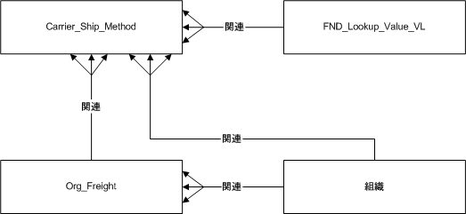

アップグレード時には、ORG_FREIGHT内の情報がFND_LOOKUP_VALUESに更新されます。アップグレード直後に運送業者および出荷方法情報を保守する必要はありません。それ以降の変更の保守を開始できます。

出荷について許容できる運送費と提示金額を定義できます。これらの金額は、出荷確認時または搬送明細の計画後に適用されます。定義した許容可能な運送費タイプのリストから、1つの出荷に複数の運送費を追加できます。
注意: 必要な場合は、出荷確認時に運送費と提示運賃を上書きできます。
特定の運送費タイプに対して複数の運送費を定義することもできます。たとえば、各種の保険を追跡する場合は、負債保険や出荷保険などの保険運送費タイプに様々な保険料を作成できます。
外貨建て受注の運送費を出荷確認時に追加する場合は、機能通貨または受注の外貨を使用できます。機能通貨を使用すると、運送費はOracle Receivablesを介して受注通貨に換算されます。
注意: すべての運送費は、統一のために機能通貨で定義する必要があります。その後、受注にあわせて通貨を変更し、必要に応じて「出荷の確認」ウィンドウで金額を変更できます。
運送費タイプ参照を定義します。
顧客に請求できるように(運送条件 = 「前払いおよび追加」など)運送費をOrder ManagementとOracle Accounts Receivablesに渡すには、価格設定モディファイアと価格設定算式が必要です。
運送費を定義する手順は、次のとおりです。
「運送費タイプ」ウィンドウにナビゲートします。
「運送費タイプ」ウィンドウ
運送費の名称を入力します。
運送費のタイプを選択します。
運送費の通貨を選択します。
運送費の金額を入力します。
この金額は出荷確認時に変更できます。金額として0(ゼロ)を入力できます。
オプションで運送費の有効日を入力します。
作業内容を保存します。

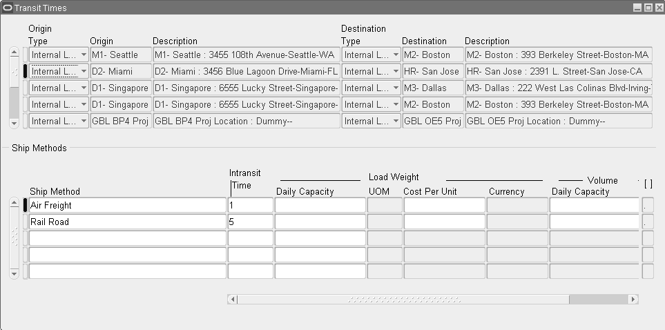

「組織間出荷方法」ウィンドウでは、2つの事業所タイプ間の移動について出荷方法、輸送時間、積載重量および容量を指定できます。
注意: このウィンドウを使用する前に、Oracle Inventoryで組織間の関連を設定する必要があります。また、商品の事業所間移動について「出荷方法」およびその他の関連パラメータも指定する必要があります。
出荷方法を入力する手順は、次のとおりです。
「移動時間」ウィンドウにナビゲートします。
「移動時間」ウィンドウ
ツールバーの「新規」アイコンをクリックします。
「搬送元タイプ」列で次のいずれかを選択します。
内部事業所
外部事業所
リージョン
ゾーン
「事業所:自」列で出荷元を選択します。
「搬送先タイプ」列で、移動時間およびその他の情報を定義するシナリオに応じて「内部事業所」、「外部事業所」、「リージョン」または「ゾーン」を選択します。
注意: 選択した搬送先タイプにより「搬送先」列の値が決まります。たとえば、「内部事業所」を選択すると、「搬送先」値リストには内部組織のみが表示されます。搬送先タイプとして「リージョン」を選択して「搬送先」フィールドをクリックすると、「リージョンの選択」ウィンドウが表示されて定義済のリージョンを検索できます。
「搬送先」列で、出荷の搬送先事業所を選択します。
「出荷方法」リージョンで出荷方法を選択します。
注意: 内部事業所に対して出荷方法が定義されていない場合は、社内購買依頼にリード・タイムが考慮されません。
輸送時間を入力します。
注意: ASCP/GOPでは、指定した出荷方法の移動時間を使用して、出荷日または到着日が計算されます。
日次容量を入力して、この出荷方法で輸送できる日次積載重量の最大許容値を定義します。
注意: 「日次容量」は、Oracle Advanced Planningアプリケーションのパラメータとして機能し、日次容量超過にペナルティ・ファクタを関連付けることができます。
ポンド、トンまたはKgなど、日次容量に使用する重量単位を入力します。
指定した搬送元事業所と搬送先タイプについて、この出荷方法を使用して輸送される商品の単位別原価を入力します。
単位別原価に関連付けられている通貨を入力します。
日次容量を入力して、この出荷方法を使用して輸送できる日次容量の最大許容値を定義します。
立法フィートや立法メートルなど、日次容量に使用する容量単位を入力します。
Oracle Advanced Planning and Schedulingがインストールされている場合に、この出荷方法をこの搬送元事業所と搬送先タイプの組合せについて「受注パッド」にデフォルト設定する場合は、「デフォルト方法」を選択します。
Oracle Global Order Promisingでは、受注で出荷が指定されていない場合に、デフォルトの出荷方法と関連移動時間が使用されます。
作業内容を保存します。

文書連番を定義して、Oracle Applications製品で文書に一意の連番を生成できます。たとえば、文書連番を使用すると、Oracle Receivablesで生成される請求書やOracle Shipping Executionの荷受証と梱包伝票に一意の番号を使用できます。
「連番割当」ウィンドウを使用して、定義したルールを満たす文書のみを採番するための連番を割り当てます。文書連番により、ユーザーが作成する各文書を確実に処理できます。
文書連番を定義する手順は、次のとおりです。
「文書連番」ウィンドウにナビゲートします。
「文書連番」ウィンドウ
文書連番の名称とアプリケーションを定義します。
注意: 選択後の連番名とアプリケーションは変更できません。
有効開始日と有効終了日を選択します。
「自」フィールドは自動的に現在の日付にデフォルト設定され、連番の定義後は開始日を変更できません。「至」フィールドを空白にすると、文書連番には失効日がなくなります。終了日を入力して連番を定義した後は、終了日を変更できません。終了日が定義されておらず、連番に有効な割当がない場合は、終了日として現在の日付を入力することで連番を無効化できます。
「タイプ」フィールドで「自動」を選択します。特定のローカライズを行っている場合は、オラクル社カスタマ・サポート・センターからの指示があった場合にのみ「無欠番採番」を選択してください。
「メッセージ」ボックスを選択し、ユーザーに連番名と値(番号)を通知するメッセージが各文書に表示されるようにします。
メッセージは、ウィンドウ下部のメッセージ行に表示されます。
注意: このチェック・ボックスは、「自動」採番タイプの連番にのみ適用されます。メッセージは、フォームにのみ表示され、要求のログ・ファイルには書き込まれません。連番を定義した後は、「メッセージ」ボックスの選択状態を変更できません。
連番の最初の文書の初期値を入力します。このフィールドは、「自動」または「無欠番採番」採番タイプの連番にのみ適用されます。
このフィールドを空白にすると、最初の文書には自動的に値1が割り当てられます。連番を定義した後は、この初期値を変更できません。

既存の文書カテゴリを表示する手順は、次のとおりです。
「文書カテゴリ - 要約」ウィンドウにナビゲートします。
「文書カテゴリ - 要約」ウィンドウ
「検索」アイコンをクリックして、既存の文書カテゴリのリストを表示します。
文書カテゴリを選択し、「OK」をクリックして「文書カテゴリ要約」ウィンドウに表示します。
文書カテゴリを選択して「オープン」をクリックします。
文書カテゴリを定義する手順は、次のとおりです。
「文書カテゴリ」ウィンドウにナビゲートします。
「文書カテゴリ」ウィンドウ
カテゴリ名と摘要を入力します。
「荷受証」や「梱包伝票」など、カテゴリに割り当てる文書を選択します。
注意: この選択は文書の作成時に上書きできますが、ここでデフォルトを選択すると文書定義の所要時間が短縮されます。
「カテゴリの内容」リージョンで、文書タイプの出荷方法と事業所を選択します。
「全て」: すべての出荷方法と在庫事業所が含まれます。
「1つ」: 選択した出荷方法および在庫事業所のみが含まれます。
初期設定時に、「全て」と「1つ」(個別)のうち、どちらの出荷方法および事業所について文書カテゴリと事業所を設定するかを決定します。たとえば、まず運送業者Vikingを介して出荷される搬送の荷受証用に、文書カテゴリ名SEQ3204を設定します。次に、「出荷方法」リージョンで「1つ」を選択します。後で文書「荷受証」について「全て」出荷方法の設定を入力することになったとします。この場合、個別の荷受証設定情報は「全て」出荷方法の設定で上書きされます。
「連番」リージョンに、文書に印刷する連番のプリフィクス、サフィクスおよびデリミタを入力します。
「デフォルト表示」で連番名をプレビューします。
注意: 「プリフィクス」と「サフィクス」には、任意の英数値を入力します。通常は、文書が生成される事業所、運送業者または日付を識別する値を入力します。「デリミタ」は、プリフィクスおよびサフィクスを生成された番号から区切るもので、任意の文字を指定できます。
作業内容を保存します。

関連する出荷文書とその他のレポートを、ピック・リリース時または出荷確認時に印刷できるセットにグループ化できます。セットに荷受証や梱包伝票レポートなどの多様な出荷文書を含めて、印刷順序を指定できます。
Shipping Executionには、次の3つの事前定義済(シード済)の文書セットが用意されています。
すべてのピック・リリース文書: 「出荷パラメータ」ウィンドウの「ピック・リリース」タブでデフォルト・ピック・リリース文書セットを設定できます。
出荷確認文書: 「出荷確認」ウィンドウの「文書セット」フィールドでデフォルトを設定できます。
梱包伝票のみ(出荷確認時): 「出荷確認」ウィンドウの「文書セット」フィールドでデフォルトを設定できます。
注意: ビジネス・ニーズに基づいて文書セットを追加作成できます。
文書セットを定義する手順は、次のとおりです。
「出荷文書セット」ウィンドウにナビゲートします。
「出荷文書セット」ウィンドウ
新規文書セットの名称と摘要を入力します。
文書セットの使用目的を選択します。
「ピック・リリース」: ピック・リリース時の印刷用
「出荷確認」: 出荷確認時の印刷用
必要に応じて、文書セットの有効日を入力します。
デフォルトの印刷方法は「パラレル」です。この方法では、レポートがそれぞれ異なる要求IDを使用して個別印刷用に発行されます。文書セットに含まれるレポートの1つが印刷に失敗しても、他のレポートは印刷されます。
順序番号を入力します。
アプリケーションとして「Shipping Execution」を選択します。
文書セットに組み込むレポート名を選択します。
PDF出力でレポートを選択すると、レイアウト・テンプレートを選択できます。PDF出力なしでレポートを選択する場合、「レイアウト・テンプレート」フィールドは更新不可です。
PDF出力でレポートを選択した場合、値リストを使用して、レポートに対して「レイアウト・テンプレート」を選択します。
Oracle XML Publisherでは、ビジネス・ニーズに応じて様々なOracle Shipping Executionレポートを拡張できます。次のリストは、Oracle XML Publisher内のシード済のOracle Shipping Executionレポートのレイアウト・テンプレートを表します。
荷受証
コマーシャル・インボイス
郵送ラベル
マスター荷受証
梱包伝票
ピック・スリップ
車両積載シート要約
必要なコピー数を入力します。
文書のコピー数が「文書セット」フォームで指定されている場合は、コピー数が使用されます。未指定(NULL)の場合は、プロファイル・オプション「コンカレント: レポートの印刷部数」が使用されます。このプロファイル・オプションもNULLの場合はコピーが1部印刷されます。
作業内容を保存します。

出荷文書と選択したレポートを複数レベルで特定のプリンタに割り当てることができます。次のレベルがあります。
ユーザー
職責
アプリケーション
サイト
ゾーン/保管場所
書式
組織
注意: Oracle Shippingでは、最初にユーザー・レベルでプリンタが検索されます。プリンタが存在する場合はそれが選択され、ユーザー・レベルに存在しない場合は職責レベルで検索されます。このパターンは、いずれかのレベルでプリンタが見つかるまで続きます。1つのレベルで複数のプリンタが設定されている場合は、「デフォルト」チェック・ボックスを使用して、そのレベルのデフォルト・プリンタを指定する必要があります。各レベルで指定できるデフォルト・プリンタは1つのみです。
印刷する文書がピック・スリップ・レポートの場合は、最初に保管場所レベルで検索されます。保管場所レベルにプリンタが存在する場合はそのプリンタが選択されますが、存在しない場合は組織レベルが検索され、組織レベルにも存在しない場合は残りの各レベルが検索されます。
たとえば、ピック・スリップと梱包伝票を倉庫のトラクタ・フィード・プリンタに割り当て、郵送ラベルを白紙ラベルが装填されているトラクタ・フィード・プリンタに割り当て、他の文書を他の受注入力事務所のレーザー・プリンタに割り当てることができます。
ウィンドウは「文書」タブと「プリンタ」タブで構成されています。「文書」タブにはプリンタに割当済の全文書が表示され、「プリンタ」タブには文書に割当済の全プリンタが表示されます。
ユーザーまたは職責が指定されていない場合、Shipping Executionではアプリケーションに割り当てられているプリンタが使用されます。
文書をプリンタに割り当てる手順は、次のとおりです。
「文書およびラベル・プリンタの選択」ウィンドウにナビゲートします。
「文書」アイコンを選択して、現在プリンタに割り当てられている文書を表示します。
「文書」リストから文書を選択します。
リストに文書が表示されない場合は、「ファイル」->「新規」を選択して、まだプリンタに割り当てられていない文書を表示します。文書を選択して「OK」をクリックします。選択した文書が「文書」リストに追加され、プリンタへの割当を開始できます。
「プリンタ」フィールドで、文書に割り当てるプリンタを選択します。
「レベル」フィールドで、プリンタの操作レベルを選択します。次の中から選択できます。
ユーザー
職責
アプリケーション
サイト
ゾーン/保管場所
組織
書式
「書式」は、無線周波数識別(RFID)および電気製品コード(EPC)ラベル印刷の規制に準拠するために使用されます。また、EPCの情報はDeparture Shipment Notice Outbound(DSNO)ファイルに含まれています。このオプションは、Oracle Warehouse Managementのみで使用されます。
RFID EPC規則遵守では、RFID EPCラベルを使用して製品の認識と追跡が可能です。顧客は、明細レベル、ボックス・レベルまたはパレット・レベルで出荷を確認する前にこの機能を使用できます。この機能の利点は、出荷前後で出荷を追跡できる点です。
RFID EPCの使用に関する情報は、『Oracle Warehouse Management User's Guide』を参照してください。
注意: 出荷文書は、アプリケーション・レベルで1台以上のプリンタに割り当てる必要があります。
注意: 「ゾーン/保管場所」および「書式」を使用するのは、Oracle Warehouse Managementがインストールされている場合です。
注意: 文書印刷には例外が1つあります。ピック・スリップは、保管場所レベルで印刷できます。
必要に応じて注釈を入力します。
「使用可」をクリックしてプリンタ割当を有効にします。
このプリンタをデフォルトとして使用する場合は、「デフォルト」ボックスを選択します。
デフォルトとして使用できるプリンタは1台のみです。たとえば、1つの文書が1人のユーザーにより複数のプリンタで印刷される場合は、その1台のみをデフォルトとして割り当てる必要があります。
注意: 「デフォルト」プリンタ・チェック・ボックスは、「文書」タブでのみ参照可能です。
作業内容を保存します。
文書にプリンタを割り当てる手順は、次のとおりです。
「文書およびラベル・プリンタの選択」ウィンドウ - 「プリンタ」タブ
「プリンタ」アイコンを選択して、文書に現在割り当てられているプリンタを表示します。
リストからプリンタを選択します。
リストにプリンタが表示されない場合は、「ファイル」->「新規」を選択して新規プリンタを表示します。プリンタを選択して「OK」をクリックします。選択したプリンタが「プリンタ」リストに追加され、文書の割当を開始できます。
「文書」フィールドで、プリンタに割り当てる文書を選択します。
「レベル」フィールドで、プリンタの操作レベルを選択します。「アプリケーション」、「サイト」、「職責」、「ユーザー」、「ゾーン/保管場所」(Oracle Warehouse Managementを使用)、「組織」および「書式」(Oracle Warehouse Managementを使用)のいずれかを選択できます。
必要に応じて注釈を入力します。
「有効」ボックスを選択して、文書とプリンタの割当を有効にします。
作業内容を保存します。

「受注のリリース」ウィンドウで、ピック・リリース時に適用するデフォルトのピック・リリース・ルールを作成できます。各ルールの設定には、必要なピック・リリース基準に応じて一意のピック・リリース・パラメータの独自セットを使用できます。
「ピック・リリース」の実行時には、選択したピック・リリース・ルールのパラメータ設定に基づいてピック・リリースが実行されます。たとえば、出荷残明細のみをピック・リリースする特定のルールを作成できます。
注意: ルールを作成せず、ピック・リリース時にピック・リリース基準を入力することもできますが、同じピック・リリースを頻繁に実行する場合はルールを作成する方が効率的です。また、SRSを使用してリリースする場合や、自動ピック、梱包および出荷機能を使用する場合は、ルールが必須であることに注意してください。
リリース・ルールを定義する手順は、次のとおりです。
「リリース・ルール」ウィンドウにナビゲートします。
「リリース・ルール」ウィンドウ - 「受注」タブ
ルール名と有効日を入力します。
「受注」タブで、次の問合せ基準を1つ以上選択します。ピック・リリースに必要な基準のみを選択してください。
ピック・リリースに含める受注および受注タイプを選択します。
「未リリース」: ルールは未リリース明細に適用されます。
「全て」: ルールはピック・リリースされていない全明細に適用されます。
「出荷残」: ルールは出荷残明細にのみ適用されます。
受注番号を入力します。
出荷セットを選択します。
明細の予約済数量のみをピック・リリースする場合は、必要に応じて「事前の予約のみ」チェック・ボックスを選択します。これは、割当方法が「在庫のみ」の場合にのみ使用できます。
次の搬送先タイプから1つ選択します。
リージョン
ゾーン
出荷先事業所
顧客の顧客事業所および出荷先事業所を選択します。
「品目」リージョンでカテゴリ・セット、カテゴリおよび品目番号を選択します。
予定出荷日または要求日、あるいはその両方の範囲を選択します。
システムで検索基準として予定出荷日と要求日のどちらを使用するかを指定できます。その後、リリース基準に含める過去または将来の日数と時刻を、現在のシステム日付を基準にして入力できます。これは、日付のみでなく日数に基づいて必要なリリース期間を設定できることを意味します。組織にカレンダが割り当てられている場合、リリース・ルールでは非稼働日(土曜日、日曜日など)を考慮してピック・リリース対象の搬送明細が選択されます。表示されたルールが組織V1に適用され、組織V1の組織カレンダで土曜日と日曜日が非稼働日に設定されている場合は、次のようになります。まず、ピック・リリースが木曜日に実行されると、木曜日、金曜日、月曜日および火曜日(システム日付 + 3稼働日)の搬送明細がピック・リリース用に選択されます。「日数」フィールドでマイナス値を使用すると、出荷残明細をピック・リリース対象として考慮できるように過去の日付を含めることができます。
また、「出荷予定日」リージョンと「要求日」リージョンで開始日および終了日オプションを選択すると、固定日を使用してピック・リリース・ルールを作成できます。
「リリース・ルール」ウィンドウ - 「出荷」タブ
特定の出荷方法でピック・リリースするには、出荷方法を選択します。
出荷優先度と出荷元事業所を選択します。
ピック・リリースに割当済明細を含める場合は、「割当明細を含む」ボックスを選択します。
ピック・リリース時に印刷する文書セットを選択します。
必要な場合はリリース順序ルールを選択します。
「搬送の自動作成」値リストから「Yes」または「No」を選択します。
「搬送の自動作成」で「Yes」を選択した場合は、「搬送の自動作成基準」フィールドで「複数受注」または「受注内」を選択します。
「自動ピック確認」フィールドで「Yes」または「No」を選択します。自動ピック確認は、クロスドックの割当方法には許可されません。
「搬送の自動梱包」値リストから、自動梱包を利用しない場合は「No」、自動梱包を可能にする場合は「Yes」を選択します。また、「自動梱包マスター」を選択すると、自動梱包を使用して品目を第1コンテナに梱包し、さらに自動的に第1コンテナを定義済のマスター・コンテナに梱包できます。

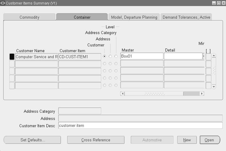

自動梱包または自動梱包マスターの機能をサポートするには、コンテナ-品目関連を設定する必要があります。『Oracle Inventoryユーザーズ・ガイド』を参照してください。
自動出荷確認を利用する場合は、出荷確認ルールを選択します。
「搬送の追加」(搬送明細の連結)で「Yes」または「No」を選択します。
注意: リリース・ルールで「搬送の追加」を使用するには、「出荷パラメータ」ウィンドウで「追加限度」に「追加不可」以外の値を定義しておく必要があります。その他にも、「搬送の追加」フラグの設定には次のような前提条件があります。
Oracle Transportation Planningがインストールされていないこと。
組織が指定されていること。
「搬送の自動作成基準」が「複数受注」に設定されていること。
「搬送の自動作成」が「Yes」に設定されていること。
「自動ピック確認」が「No」に設定されていること。
「リリース・ルール」ウィンドウ - 「在庫」タブ
ピック・スリップをグループ化するための倉庫(組織コード)とデフォルトのピック・スリップ・グループ化ルールを選択します。
必要に応じて、ルール用に特定の保管場所を入力します。
この値により、受注明細に割り当てられた保管場所名に基づいて、ピック対象として考慮される明細が決定されます。

在庫のみ: (デフォルト)この割当方法を選択した場合、ピック・リリースによって在庫資源のみが割り当てられます。
クロスドックのみ: この割当方法を選択した場合、ピック・リリースによってクロスドック資源のみが割り当てられます。
在庫の優先付け: この割当方法を選択した場合、他のすべてのソースより先にピック・リリースによって使用可能在庫がチェックされ、必要に応じて他のソースから資源が割り当てられます。
クロスドックの優先付け: この割当方法を選択した場合、在庫以外の他のすべてのソースから先に、ピック・リリースによってクロスドックに対して使用可能な資源がチェックされ、必要に応じて在庫から資源が割り当てられます。
Oracle Warehouse Managementをインストールしないかぎり、「割当方法」フィールドは更新できません。
詳細は、『Oracle Warehouse Management User's Guide』および『Oracle Warehouse Management Implementation Guide』を参照してください。
Oracle Warehouse Managementがインストールされており、割当方法に「クロスドックのみ」または「クロスドックの優先付け」を選択している場合は、「クロスドック基準」を選択します。
クロスドック基準を制限する、ルールの命名を可能にします。組織が「WMS使用可」でないか、割当方法が「在庫のみ」の場合、このフィールドは使用不可です。
ピック・リリース時に受注明細を自動的に割り当てる場合は、「自動割当」を選択します。
「自動割当」を選択すると、受注明細は自動的に割り当てられて予約されます。選択しない場合は、Oracle Inventoryの「移動オーダー取引」ウィンドウで明細を割り当てて予約を作成する必要があります。
Oracle Warehouse Managementがインストールされていて、タスクの計画機能を使用するように選択した場合は、「タスクの計画」で「Yes」または「No」を選択して使用可能にするかどうかを指定します。
タスク優先度を入力します。
「ピック元」リージョンで、デフォルトのピック事業所の保管場所と保管棚を選択します。
ピック元保管場所により、明細品目がどこからピックされて割り当てられるかが決まります。
「デフォルト・ステージ」リージョンで、デフォルトのステージ保管場所および保管棚を選択します。
作業内容を保存します。
リリース順序ルールを定義して、適格なピック明細をピック・リリース時に在庫に割り当てる順序を指定できます。ピック明細は次の順序でリリースできます。
受注番号
未払請求額
予定日
出発日
出荷優先度
優先度レベルを1つ以上の属性に割り当てることができます。1が最高優先度で5が最低優先度です。また、ピック明細を昇順でリリースするか降順でリリースするかも定義できます。
たとえば、「受注」の「昇順」ボタンを選択すると、ピック明細は受注番号の昇順でリリースされます。つまり、受注1が最初にリリースされ、その後に受注2、受注3という順番になります。「降順」ボタンを選択すると、ピック明細は最大番号から最小番号へと受注番号の降順でリリースされます。つまり、最初に受注4がリリースされてから、受注3、受注2、受注1という順番になります。
注意: リリース順序ルールに対して「未払請求額」属性または「受注」属性を定義できますが、同じルールに対して両方を選択することはできません。2つの属性に同じ優先度を与えることもできません。
既存のリリース順序ルールは編集可能ですが、名称を変更することはできません。
リリース順序ルールを定義する手順は、次のとおりです。
「リリース順序ルール」ウィンドウにナビゲートします。
「リリース順序ルール」ウィンドウ
「ルール」フィールドにルールの名称を入力します。
摘要を入力します。
ルールの有効日を入力します。
「リリース優先度」リージョンで、次の1つまたはすべての属性の優先度(1、2、3、4または5で、1が最高優先度、5が最低優先度)を指定します。
「受注」: ピック明細を受注番号に基づいてリリースします。「受注」属性の優先度を定義した場合、「未払請求額」属性の優先度は定義できません。
「未払請求額」: ピック明細を未払請求額に基づいてリリースします。「未払請求額」属性の優先度を定義した場合、「受注」属性の優先度は定義できません。
「予定日」: ピック明細を予定日に基づいてリリースします。
「出発日」: ピック明細を出発日に基づいてリリースします。
「出荷優先度」: ピック明細を出荷優先度に基づいてリリースします。
各属性の横にある「昇順」または「降順」トグルを選択します。
たとえば、「予定日」属性の横にある「昇順」トグルを選択すると、最も早い予定日を持つピック明細が最初にリリースされます。「降順」トグルを選択すると、最も遅い予定日を持つピック明細が最初にリリースされます。
作業内容を保存します。

輸送カレンダを定義する手順は、次のとおりです。
「カレンダの割当」ウィンドウにナビゲートします。
「カレンダの割当」ウィンドウ
取引先の役割として「仕入先」、「顧客」、「組織」または「運送業者」を選択します。たとえば、取引先が顧客の場合は「顧客」をクリックします。
取引先として「運送業者」を選択した場合は、その運送業者を仕入先、顧客または組織への荷積みと搬送に使用するかどうかを選択してから、「使用対象運送業者」フィールドで仕入先、顧客または組織の名称を選択する必要があります。
カレンダを割り当てる取引先名を選択します。
カレンダ使用方法を選択します。
カレンダ使用方法は、選択した取引先に応じて異なります。たとえば、取引先が商品を受け入れる場合は、受入カレンダを作成します。
デフォルト・カレンダ・コードを選択します。
デフォルト・カレンダ・コードは、後述のようにサイトごとに新規カレンダ・コードを選択すると上書きできます。
「候補の表示」をクリックし、選択した取引先のサイトを表示します。
デフォルト・カレンダ・コードを上書きする場合は、「カレンダ・コード」フィールドで新規のカレンダ・コードを選択します。
「使用可」ボックスを選択して、そのサイトのカレンダを有効にします。
作業内容を保存します。

コンテナ-品目関連を定義する手順は、次のとおりです。
「コンテナ-品目関連」ウィンドウにナビゲートします。
値リストからコンテナ品目を選択します。
コンテナ品目に入れる積載品目を選択します。
コンテナ品目に積載できる品目の最大数量を定義します。
コンテナ-品目関連が該当する在庫組織内で共通の出荷構成の場合は、「優先 フラグ」を選択します。
作業内容を保存します。

顧客品目用のデフォルト・マスター・コンテナと詳細コンテナの定義(オプション)

出荷パラメータに関連するLPN/コンテナを定義する手順は、次のとおりです。
出荷パラメータ
「積載率基準」を選択します。「数量」、「重量」または「容積」から選択します。
積載率基準は、コンテナが最小積載率を満たしているかどうかを判断するために使用します。また、数量、重量または容積に基づいて自動梱包をどのように動作させるかを決定します。
たとえば、コンテナAに数量5の品目Aを積載できるように「コンテナ-積載関連」を定義し、このフィールドで「数量」を選択して、コンテナAの最小積載率を75%と定義した場合、最小積載率を満たすには、コンテナAに少なくとも数量4の品目Aを積載する必要があります。「重量」または「容積」を選択すると、積載率は品目に対して定義した重量と容積(物理属性)に基づいて計算されます。
「出荷パラメータ」: 「出荷取引」
未梱包の搬送明細を含む搬送の出荷を試行したときに、Shipping Executionから出荷確認時にエラー・メッセージを表示させる場合は、「出荷取引」タブの「コンテナに梱包を強制」表示リストを「Yes」に設定します。
注意: 出荷パラメータは、倉庫ごとに定義する必要があります。
作業内容を保存します。

この項の情報は標準品目には該当しません。顧客品目を使用している場合は、この項の情報を使用してください。
「顧客品目要約」ウィンドウにナビゲートします。
「顧客品目要約」
「コンテナ」タブで顧客品目を問い合せて、デフォルトのマスター・コンテナと詳細コンテナを定義します。
この2つのコンテナは、顧客品目に関連付けられている品目を問い合せると、「出荷取引」フォームの「マスター」および「詳細」フィールドにデフォルト設定されます。「自動梱包」を使用する場合は、これらのコンテナが品目の梱包に使用されます。品目と詳細LPN/コンテナ(および詳細コンテナとマスター・コンテナ)について「コンテナ-積載関連」が定義されており、「積載率基準」が「数量」の場合、Oracle Shipping Executionでは、「コンテナ-積載関連」を使用してコンテナの必要数量が決定されます。関連が定義されていない場合は、品目の重量と容積およびLPN/コンテナの最大積載重量または容積により、品目をコンテナに(およびコンテナをコンテナに)梱包する方法が決定されます。
作業内容を保存します。

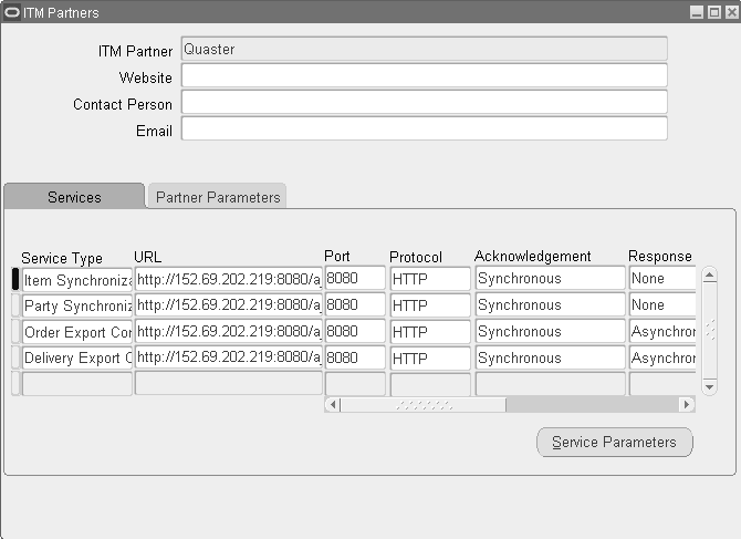

「ITMパートナ」フォームを使用して、International Trade Managementパートナに関するマスター情報を入力します。パートナ情報には、次の3つのタイプがあります。
マスター情報
提供されるサービスとそのパラメータ情報
パートナに関するパラメータ
「ITMパートナ」ウィンドウにナビゲートします。
「ITMパートナ」ウィンドウ
ITMパートナを入力します。
「Webサイト」フィールドにパートナのWebサイトのURLを入力します。
担当の名前を入力します。
担当のEメール・アドレスを入力します。
作業内容を保存します。
「サービス」タブの「サービス・タイプ」列で、パートナから提供されるサービスを選択します。
「URL」列に、要求の転記先サイトのURL(Webサイト・アドレス)を入力します。
「ポート」列に、要求の転記先となるURLのサーバー・リスナー・ポート番号を入力します。
プロトコルを選択します。
プロトコルがHTTPSの場合は、次の情報を入力します。
「認証」の「名称」に認証名を入力します。
「認証」の「格納」に認証の格納場所を入力します。
「認証」の「パスワード」に認証パスワードを入力します。
作業内容を保存します。

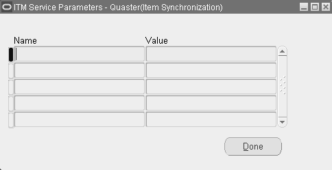

サービスごとに「サービス・パラメータ」をクリックします。
「ITMサービス・パラメータ」ウィンドウ
サービス・パラメータの名称を入力します。
各サービス・パラメータの値を入力します。
ITMパートナは、発行された遵守要求XMLに必要なサービス・パラメータを追加指定できます。
「完了」をクリックして「パートナ・パラメータ」タブ・リージョンにナビゲートします。
「ITMパートナ」ウィンドウ
パートナ・パラメータの名称を入力します。
各パートナ・パラメータの値を入力します。
各ITMパートナは、発行された要求に必要なパートナ・パラメータを追加指定します。
作業内容を保存します。

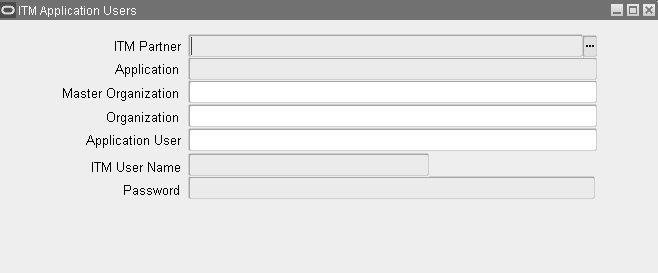

「ITMアプリケーション・ユーザー」ウィンドウを使用して、パートナのログイン情報を設定します。アプリケーション・ユーザーID、マスター組織、個別組織のユーザーを設定できます。一般的な設定は限定的な設定で上書きされます。たとえば、特定の設定がある組織からの要求にはその設定が使用されますが、特定の設定のない組織からの要求には所属マスター組織の設定が使用されます。
「ITMアプリケーション・ユーザー」ウィンドウにナビゲートします。
ITMパートナを選択します。
このパートナに要求を送信するアプリケーション(コール側アプリケーション)を選択します。たとえば、Oracle Order Managementを選択します。
このパートナに要求を送信する組織が所属するマスター組織を入力します。Oracle Exchangeの場合は、オペレータIDを入力します。
このパートナに要求を送信する組織を入力します。Oracle Exchangeの場合は、パーティIDを入力します。
「アプリケーション・ユーザー」に、このパートナに要求を送信する既存のOracle Applicationsユーザー名を入力します。
「ITMユーザー名」に、パートナ・システムへのアクセス用にパートナから提供されるユーザー名を入力します。このユーザー名は35文字以内で、数字を使用できます。
「パスワード」に、パートナ・システムへのアクセス用にパートナから提供されるパスワードを2回入力します。5文字以上のパスワードを使用する必要があります。
作業内容を保存します。

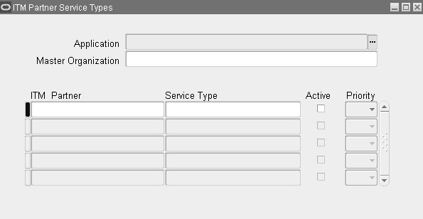

「ITMパートナ・サービス・タイプ」ウィンドウを使用して、ITMサービスを提供するパートナの作業環境を指定します。
「ITMパートナ・サービス・タイプ」ウィンドウにナビゲートします。
サービス要求の発行元アプリケーションを選択します。
サービス要求の発行元となるマスター組織を選択します。Oracle Exchangeの場合は、オペレータIDを入力します。
「ITMパートナ」で、サービスを提供するパートナを選択します。
「サービス・タイプ」で、パートナから提供されるサービスを選択します。
使用するサービスとパートナごとに1行の情報を入力します。1つのサービスに複数のパートナを使用する場合は、パートナ-サービスの組合せをそれぞれ個別の行に入力します。
「有効」を選択して、このパートナにこのタイプのサービス要求を発行できるように指定します。
注意: このパートナにはこのタイプのサービス要求を発行しないように指定するには、「有効」の選択を解除します。各サービスに有効なパートナは、1度に1つのみです。
「優先度」で、他のパートナおよびサービスを基準にして、このパートナによるこのサービス・タイプの処理優先度を指定します。1(最大優先度)〜5の番号を選択します。
たとえば、ITMパートナAの拒否されたパーティ・トランザクションを、オペレーション組織では優先度1に、ジュネーブ製造組織では優先度2に指定するとします。ITMアダプタでは、オペレーション組織からのITMパートナAの拒否されたパーティ・トランザクションが処理されてから、ジュネーブ製造組織からのトランザクションが処理されます。

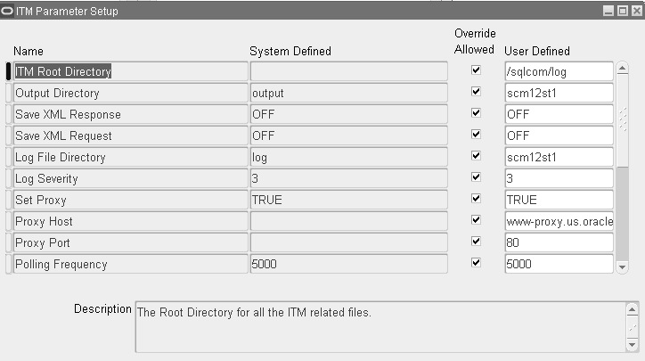

「ITMパラメータ設定」ウィンドウを使用してアダプタ・パラメータを設定します。パラメータを設定または変更した後、アダプタを停止して起動します(「ITMアダプタの停止」および「ITMアダプタの起動」コンカレント・プロセス)。
「ITMパラメータ設定」ウィンドウにナビゲートします。
「ITMパラメータ設定」ウィンドウ
有効な値はシードされており、新規パラメータは作成できません。「上書きの許可」チェック・ボックスが選択されているパラメータは変更できます。
変更するパラメータを選択します。
「摘要」でパラメータの説明を読みます。
「ユーザー定義」に、変更後の情報を入力します。
作業内容を保存します。
Oracle ITMアダプタはパラメータに基づいて動作します。次のようなパラメータがあります。
「ITMルート・ディレクトリ」: すべてのITMアダプタ関連ファイルのルート・ディレクトリ(d:\ITMなど)。
「出力ディレクトリ」(デフォルト = output): ITMアプリケーションのルート・ディレクトリの下で、すべての要求および応答XMLファイルが格納されるディレクトリ。たとえば、パラメータ値がoutputの場合、すべての要求および応答XMLファイルはd:\ITM\outputディレクトリに格納されます。このディレクトリ構造が存在しない場合、「アダプタ起動」コンカレント・プログラムがエラーになります。
「XML応答の保存」(デフォルト = OFF): このオプションを使用すると、ITMパートナから送信されたすべての応答XMLファイルを出力ディレクトリに格納できます。XML応答のネーミング規則の詳細は、ITMパートナに問い合せてください。
「XML要求の保存」(デフォルト = OFF): このオプションを使用すると、ITMアダプタにより生成されるすべての要求XMLファイルを出力ディレクトリに格納できます。XML応答のネーミング規則の詳細は、ITMパートナに問い合せてください。
「ログ・ファイル・ディレクトリ」(デフォルト = log): ITMアプリケーションのルート・ディレクトリの下で、ITMアダプタにより生成されるすべてのログ・ファイルが格納されるディレクトリ。たとえば、パラメータ値がlogの場合、すべてログ・ファイルはd:\ITM\logディレクトリに格納されます。このディレクトリ構造が存在しない場合、「アダプタ起動」コンカレント・プログラムがエラーになります。
「ログ重要度」(デフォルト = 3): ログ重要度の値は次のとおりです。
1: デバッグ。ログ重要度が1の場合、ITMアダプタにより生成されたログ・ファイルには全タイプのメッセージが出力されます。これは大量のデバッグを行う際の推奨値です。
2: 情報。
3: 警告。
4: エラー。ログ重要度が4の場合、ITMアダプタにより生成されるログ・ファイルにはエラー・メッセージのみが出力されます。
「プロキシの設定」(デフォルト = TRUE): プロキシ設定が必要な場合は、この値を「TRUE」に設定します。
「プロキシ・ホスト」: パラメータ「プロキシの設定」が「TRUE」の場合は、「プロキシ・ホスト」をNULLにしないでください。
「プロキシ・ポート」: パラメータ「プロキシの設定」が「TRUE」の場合は、「プロキシ・ポート」をNULLにしないでください。
「ポーリング頻度」(デフォルト = 3000): これは、インタフェース表のポーリング間隔(ミリ秒単位)です。たとえば、この値が500ミリ秒の場合、インタフェース表では500ミリ秒間隔で新規要求の有無がチェックされます。このパラメータは、アダプタが要求により即時に選択するように要求の発行頻度に基づいて設定する必要があります。
「タスク・サイズ」(デフォルト = 2): グループ化されて1つの要求としてITMパートナ・アプリケーションに送信される要求の数。パフォーマンス向上のために、「タスク・サイズ」を2に設定することをお薦めします。
「最大DB接続」(デフォルト = 7): ITMアダプタは、負荷に基づいて接続プール内の接続数をこの値まで増やすことができます。このパラメータを(最大スレッド数)+1に設定することをお薦めします。
「最小DB接続」(デフォルト = 4): ITMアダプタが起動時に取得できるデータベース接続の最小数。最小接続数は、(最小スレッド数)+1以上の値に設定する必要があります。このパラメータを(最小スレッド数)+2などに設定することをお薦めします。
「DB接続タイムアウト」(デフォルト = 5): データベース接続の取得中の最大待機時間(ミリ秒単位)。
「DB接続アイドル・タイム」(デフォルト = 300): データベース接続がアイドル状態を継続できる最大時間。接続プール内の接続数が「最小DB接続」よりも大きい場合は、アイドル時間がこのパラメータを超えると接続が切断されます。アイドル・タイムアウトは、接続が頻繁に切断されない程度に大きい値に設定する必要があります。ただし、高コストの接続リソースが継続することになるため、大きすぎる値に設定しないでください。リソースの保持時間が長くならないように、このパラメータを5分に設定できます。
「最大スレッド」(デフォルト = 5): ITMアダプタが作成できる最大スレッド数。
「最小スレッド」(デフォルト = 2): ITMアダプタが最初に作成するワーカー・スレッド数。たとえば、毎時500の要求が発行される場合は、要求の発行時に新規スレッドの作成に時間が浪費されないように、最小の3スレッドを実行できます。
「エラー時の再発行の最大回数」(デフォルト = 2): 要求がエラー・コード100、101、106、108、109または110でエラーになると、アダプタはこの種の要求を再発行しようとします。このパラメータでは、この種の要求を再発行できる回数を制限します。初期値の2を使用することをお薦めします。
「スレッド最大アイドル・タイム」(デフォルト = 100000): スレッドがアイドル状態を継続できる最大時間。指定の間隔をすぎると、そのスレッドは終了します。
「キュー・ポーリング間隔」(デフォルト = 7000)。
「XSL変換URL」(デフォルト = http://www.w3.org/1999/XSL/Transform): W3CのXSL変換URL。
「要求スタイルシート」: XML要求文書の要求ルートの生成に使用されるスタイルシート。

パートナITMアプリケーションは、搬送を輸出規制遵守に関して評価して、搬送全体の遵守合格または失敗ステータスでOracle Applicationsに応答します。輸出規制遵守は搬送全体について評価されます。パートナ・アプリケーションは搬送が遵守していることを検出すると、Oracle Applicationsに遵守(合格)ステータスで応答します。Oracle XML Gatewayが非同期レスポンスを受信し、パートナ・アプリケーションに同期確認が提供されます。
搬送が非遵守(失敗)として判別されると、ITMアダプタは搬送について「輸出規制非遵守」という例外を記録します。この種の搬送はビジネス・プロセスに応じて手動で取り消す必要があります。その場合、ITMアプリケーションは搬送の遵守をプログラムで評価できなくなり、Complianceユーザーに手動で検討するように通知します。Complianceユーザーが最終的に遵守を判断するまで、Oracle Applicationsには応答が返送されません。

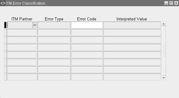

応答ルールを使用して、パートナ応答からのエラー・タイプとエラー・コードを変換します。
「ITMエラー分類」ウィンドウにナビゲートします。
「ITMエラー分類」ウィンドウ
「ITMパートナ」にパートナを入力します。
エラー・タイプとエラー・コードを入力します。
「解釈値」で、エラー・コードとエラー・タイプの組合せの解釈値を選択します。
DATA: データ・エラー。
FAILURE: 遵守失敗。
SUCCESS: 遵守合格。
SYSTEM: システム・エラー。
作業内容を保存します。

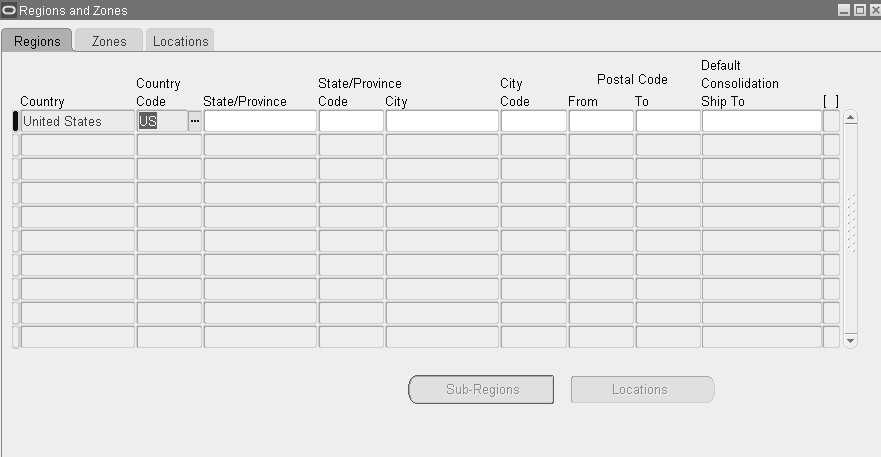

フォームとコンカレント・プロセスを介してリージョンおよびゾーン情報を設定する手順は、次のとおりです。
「リージョンおよびゾーン」ウィンドウの「リージョン」タブ・リージョンにナビゲートします。
「リージョンおよびゾーン」ウィンドウ
使用可能な次の情報を入力します。
注意: 「サブ・リージョン」ボタンは、新規リージョンを保存した後、または既存リージョンの問合せ時にのみ有効です。
リージョンの入力時に、新規コンポーネントを1つのみ指定できます。
たとえば、国China、州/都道府県Guangdongおよび郡市区Guangzhouを入力する場合は、リージョンとして国China、州/都道府県Guangdongを入力しておく必要があります。各フィールドの情報の有無が不明な場合は、値リストを使用します。
注意: 前に作成したリージョンを問い合せた後、「事業所」ボタンを使用して選択したリージョンの全事業所を表示できます。選択したリージョンにカーソルを置いて「事業所」ボタンをクリックすると、そのリージョンの事業所が表示されます。

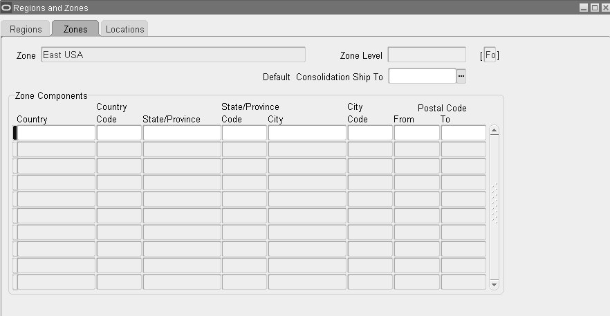

ゾーンを追加する手順は、次のとおりです。
「リージョンおよびゾーン」ウィンドウの「ゾーン」タブ・リージョンにナビゲートします。
ゾーン名を入力します。
「ゾーン・コンポーネント」リージョンに、ゾーンに割り当てるリージョンの情報を入力します。リージョンとその親リージョンを同じゾーンに割り当てることはできません。
作業内容を保存します。
「事業所」タブを選択します。
「リージョンおよびゾーン」ウィンドウの「事業所」タブは表示専用ウィンドウであり、前に入力した事業所情報とマップ先の事業所、リージョンおよびゾーンの検索に使用します。
既存の情報を問い合せるには、「事業所」領域で「表示」プルダウン・メニューから「例による問合せ」->「入力」を選択します。問合せ基準を入力し、「表示」プルダウン・メニューから「例による問合せ」->「実行」を選択します。
また、特定の事業所、リージョンおよびゾーンを問い合せることもできます。ウィンドウの下部領域にカーソルを置き、「表示」プルダウン・メニューから「例による問合せ」->「入力」を選択します。郡市区などの問合せ基準を入力し、「表示」プルダウン・メニューから「例による問合せ」->「実行」を選択します。

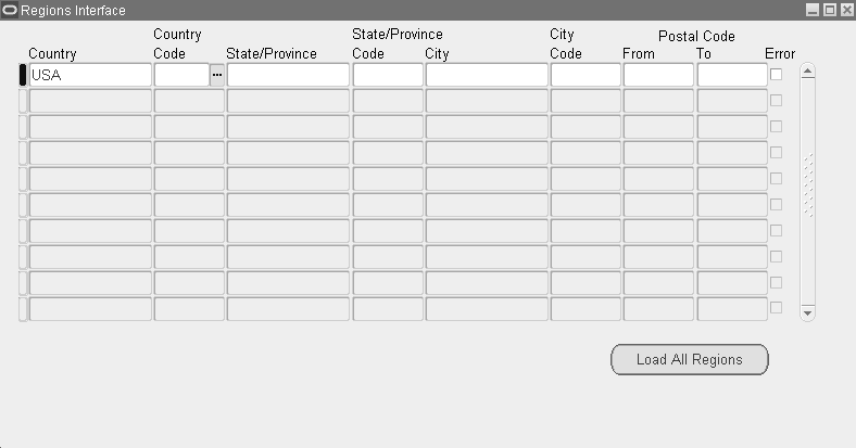

「リージョン・インタフェース」ウィンドウにナビゲートし、マップしたリージョン情報を問い合せて検証し、ロードしない情報を削除します。
事業所からリージョンをロードする手順は、次のとおりです。
「事業所からリージョンへのマッピング」コンカレント・プロセスを実行します。完了後に、ログを調べてロードされたリージョンの数とエラーがないことを確認します。詳細は、『Oracle Shipping Executionユーザーズ・ガイド』の「レポート、文書およびプロセス」を参照してください。
「リージョン・インタフェース」ウィンドウにナビゲートします。
マップしたリージョン情報を問い合せて確認し、ロードしない情報を削除します。
「全リージョンのロード」と「OK」を順にクリックして「リージョン・インタフェース」コンカレント・プロセスを実行します。詳細は、『Oracle Shipping Executionユーザーズ・ガイド』の「レポート、文書およびプロセス」を参照してください。
