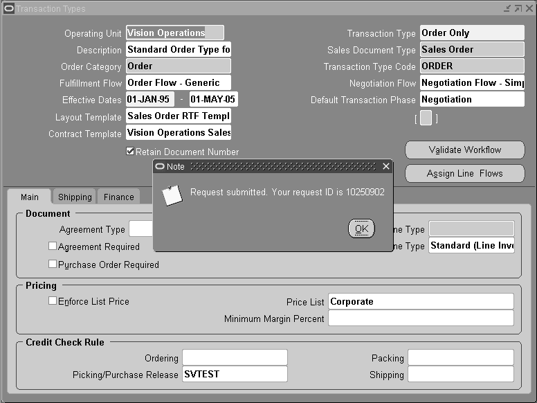

「取引タイプ」ウィンドウにナビゲートし、受注タイプを定義します。
Order Management取引タイプ
受注取引タイプを定義する際の注意事項は、次のとおりです。
取引タイプの定義情報を取得する営業単位を値リストから選択します。複数組織アクセス管理が有効の場合、使用している「MO: セキュリティ・プロファイル」を経由してアクセス可能なすべての営業単位間で取引タイプを管理できます。
「取引タイプ」フィールドに受注タイプ名を入力します。この名前は一意にする必要があり、同じ名前を持つ受注タイプや明細タイプは作成できません。
摘要を入力します(オプション)。
営業文書を入力します(オプション)。
「受注カテゴリ」に値「混合」、「受注」または「返品」を入力します。「受注」と入力すると、受注タイプに使用できるのは「受注」取引タイプの明細のみとなります。「返品」と入力すると、受注タイプに使用できるのは「返品」取引タイプの明細のみとなります。「混合」と入力すると、受注には「受注」または「返品」取引タイプの明細を使用できます。SAの場合は、「受注カテゴリ」と「営業文書タイプ」で「受注」を選択します。注意: 見積とSAの場合は返品がサポートされないため、タイプとして「受注」を選択する必要があります。
取引タイプ・コードとして「受注」または「明細」を選択します。
取引タイプに履行フローを割り当てます。これは、この取引タイプを使用して受注が処理されることを示します。見積とは、交渉フェーズで始まる受注で、交渉フェーズには明細レベルのワークフローがありませんが、タブを使用してデフォルト情報を設定できます。明細を割り当てると、履行フェーズにのみ適用されます。
見積の処理に同じ取引タイプを使用する場合は、交渉フェーズを割り当てます。注意: 交渉フローはSAに適用可能です。
有効日を入力し、必要に応じてデフォルティング・フレームワークで使用するデフォルトの取引フェーズを選択します。
「レイアウト・テンプレート」(オプション)については、設定に関する章の取引タイプに関する項を参照してください。
「契約テンプレート」(オプション)については、設定に関する章の取引タイプに関する項を参照してください。
必要に応じて「文書番号の保持」チェック・ボックスを選択します。取引タイプが交渉フローと履行フローの両方に関連付けられている場合は、文書が履行に遷移しても文書番号が保持されます。
取引フローに承認者リストを割り当てる場合は、「承認」ボタンを選択します。
「明細フローの割当」ボタンを使用して、適切な明細ワークフローを割り当てます。注意: SAで使用されるのはヘッダー・フローのみで、デフォルト・ルールは使用されません。SAの場合、明細レベルのワークフローはありません。

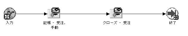

受注タイプと明細タイプに適切なワークフローを選択します。複数のヘッダーおよび明細ワークフローがシードされています。受注、返品、直接出荷受注、構成品目の受注、受注組立品目の受注など、すべての標準OM処理は、シード済ワークフローのみを使用して実行できます。見積用に新規の交渉フローを割り当てることも可能です。また、追加のステップ(通知など)や追加のプロセスが必要な場合は、独自のワークフローを定義することもできます。すべての受注ワークフローがすべての明細ワークフローと併用できるとはかぎりません。受注と明細間の一部のワークフロー・ステップは、相互に依存しています。たとえば、ヘッダー・レベルの請求を伴う受注フローには、ヘッダー・レベルの請求を伴う明細フローの続行アクティビティが完了するまで待機するステップがあります。連動するように設計された受注フローと明細フローを使用しない場合は、完了準備ができていないアクティビティや完了することのないアクティビティを完了する受注や明細を使用できます。
受注タイプのみにより、受注ワークフローが決定されます。受注タイプの「取引タイプの定義」ウィンドウで、選択した受注ワークフローを入力します。これは、Workflow Builderでのプロセス名です。受注タイプまたは交渉フロー、あるいはその両方を保存します。保存しないと、その受注タイプを次のステップで選択できません。

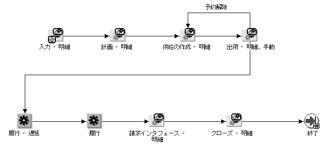

受注、返品、直接出荷、構成品目の受注、受注組立品目の受注など、すべての標準処理はシード済ワークフローを使用して実行できます。追加のステップ(追加の通知やプロセスなど)が必要な場合は、独自のワークフローを作成することもできます。

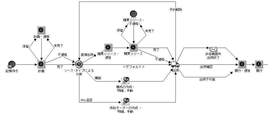

明細ワークフローに使用する受注ワークフローは選択できません。受注と明細間の一部のワークフロー・ステップは、継続フロー・アクティビティと待機フロー・アクティビティがどのようにペアになっているかに依存します。したがって、異なる受注取引タイプと組み合せて使用する場合は、同じ明細取引タイプで異なる明細フローを使用する必要があります。
たとえば、ヘッダー・レベルの請求を伴う受注フローは、明細フローのアクティビティが完了するまで待機します。連動するように設計された受注フローと明細フローを使用しない場合は、完了準備ができていないアクティビティや完了することのないアクティビティを完了する受注や明細を使用できます。
明細が処理中の在庫品目には、特定のフロー要件がある場合があります。たとえば、構成には、ピックして出荷する前に作成された部品構成表と作業指示が必要です。標準品目は在庫からピックして出荷できます。したがって、構成品目に対するワークフローは、標準品目とは異なります。ただし、両方のタイプの受注明細で同じ明細タイプを使用できます。「ワークフロー割当」ウィンドウには、指定の受注または受注明細タイプの割当に対してワークフローの割当が可能な次の品目タイプが表示されます。

Order Managementでは、「取引タイプ」ウィンドウのワークフロー・プロセスを検証できます。
取引タイプの定義を保存している間に、ほとんどのワークフロー・プロセスに対して暗黙的または必須の検証が発生します。ただし、特有のワークフロー・プロセスを検証する必要がある場合は、次の3つオプションのうち1つを使用できます。
「取引タイプ」ウィンドウの「ワークフローの検証」ボタン – このボタンをクリックすると、「OMワークフローの検証」コンカレント・プログラムが起動されます。
「OMワークフローの検証」コンカレント・プログラム - 固有のパラメータに対して起動できます。
OE_Validate_WF.validate() パブリックAPI – このカスタム・プログラムまたはUIをコールしてワークフローの定義を検証できます。

入力から請求までの基本的な受注フローでは、一般受注タイプに割り当てられている一般受注および明細フローが通常使用されます。次の図は、一般受注ワークフロー・プロセス(入力→記帳→クローズ)の例です。
「受注フロー - 一般」ワークフロー・プロセス
次の図は、一般受注明細ワークフロー・プロセス(入力→計画→出荷→請求→クローズ)の例です。
「明細フロー - 一般」ワークフロー・プロセス

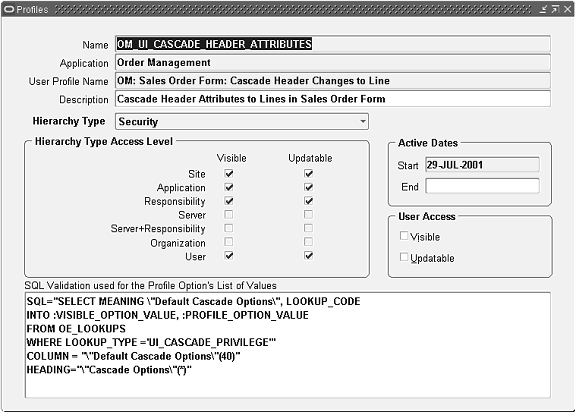

既存のプロファイル「OM: 受注フォーム: ヘッダー変更を行にも適用」は、この機能を使用する場合にユーザーが選択したものを判断しますが、連鎖を強制するものではありません。連鎖の発生前に、クイック・コード参照にある属性を有効にする必要があります。属性は有効化または無効化でき、プロファイルは連鎖する方法を判断します。たとえば、明細に連鎖させたり、自動で処理されるように設定できます。
プロファイルには次の3つのモードがあります。値が「自動」に設定されている場合、ヘッダー属性が連鎖されたら、システムはヘッダー属性を明細に連鎖します。値が「ユーザーに確認」に設定されている場合、連鎖するかしないかを決定します。値が「手動」に設定されている場合、明細の属性に対する値を手動で変更する必要があります。変更は、システムによってヘッダーから明細へ連鎖されません。
プロファイルが設定されている場合、属性を有効にして設定を完了する必要があります。この方法での連鎖はユーザーインタフェースを通じてサポートされていますが、APIに対してはサポートされていません。

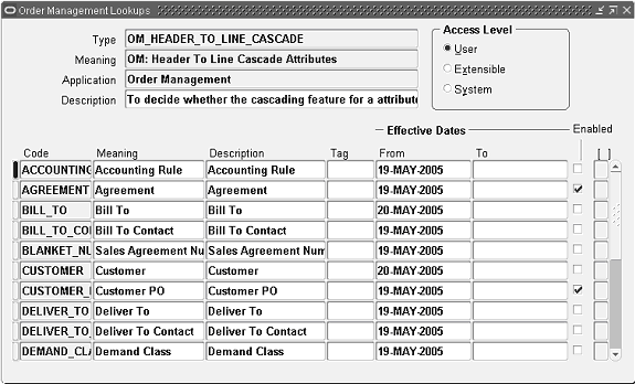

参照「OM: ヘッダーから明細カスケード属性」には属性のリストがあり、このリストは受注ヘッダーから受注明細へのデフォルト・ソースとなります。この参照は、属性が受注ヘッダーで更新されたらすぐにヘッダーから明細へ連鎖される属性を決定するのに使用されます。参照にある属性を無効にすると、ヘッダー属性の値の変更時にヘッダーから明細へ連鎖しなくなります。クイックコードまたは参照は、ユーザーレベルで設定されますが、拡張可能ではありません。
明細属性のリストを連鎖によって変更することの詳細は、付録の「ヘッダーから明細へのカスケード属性参照」を参照してください。
