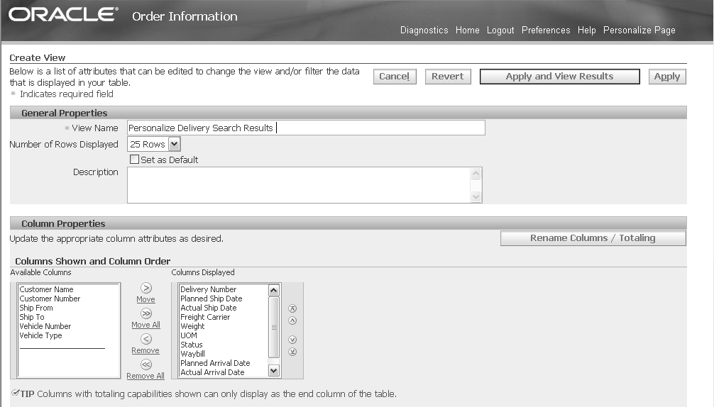

パーソナライズするリージョンが表の場合は、「ビューの作成」または「ビューの更新」ページに「ソート設定」セクションが表示されます。
データのソート・レベルを最大3つまで指定できます。実行するソートのレベルごとに「列名」コンテキスト・メニューから1列を選択します。
ソート列ごとに、昇順ソートまたは降順ソートを指定する必要があります。

パーソナライズしたビューを保存する手順は、次のとおりです。
リージョンのビューのパーソナライズを完了した後、「適用」を選択してパーソナライズ内容をリージョンに適用します。
デフォルト設定に戻すために「元に戻す」を選択すると、使用中のページに応じて次のいずれかが発生します。
「ビューの作成」ページ: ページは事前シード済の表示設定にデフォルト設定されます。また、リージョンが表の場合、問合せオプションは設定されません。
「ビューの更新」ページ: ページは保存済の既存ビューの表示設定にデフォルト設定されます。リージョンが表の場合は、保存済の既存ビューの問合せオプションにもデフォルト設定されます。

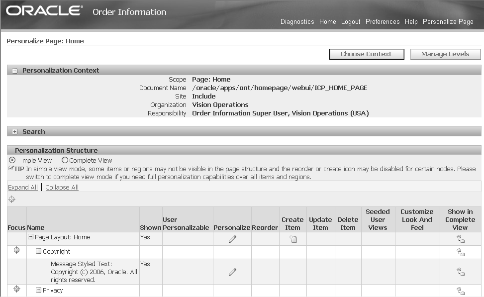

4つのすべてのタブに対するOrder Informationポータルで次のパーソナライズを実行できます。
「パーソナライズ」ページでプロンプトおよび搬送先URL属性を変更することにより、「最新情報」リージョンをパーソナライズできます。

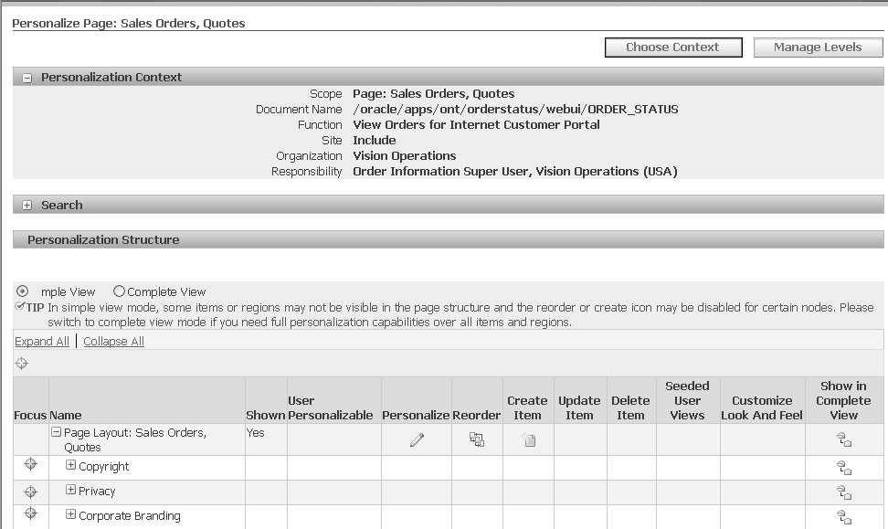

「受注詳細」ページ–「ヘッダー一般」セクションをパーソナライズします。「営業単位」、「営業基本契約番号」(SAユーザー向け)、「最終顧客」、「最終顧客事業所」、「最終顧客所在地」、「最終顧客担当」、「所有者」、「現行事業所」、「導入ベース現行所在地」、「導入場所事業所」、「導入ベース導入場所所在地」などの属性を表示または非表示にすることができます。付加フレックスフィールド - 「追加ヘッダー情報」、「追加ヘッダー・グローバル情報」および「ヘッダー・レベル取引先情報」もカスタマイズできます。
「受注詳細」ページ - 「ヘッダー出荷」セクションをカスタマイズします。「出荷方法」および「分割出荷可能」などのデフォルト設定された属性を表示または非表示にすることができます。
「受注詳細」ページ - 「ヘッダー請求」セクションをカスタマイズします。パーソナライズを使用して「税金処理」、「小計」、「税」、「手数料」、「値引」などのフィールドを表示または非表示にすることができます。
「受注詳細」ページ - 「明細表」リージョンをカスタマイズします。「営業基本契約」、「二重単位」、「優先グレード」、「受入ステータス」、「受入日」、「受入者」、「受入参照」、「受入注釈」、「受入署名」、「受注数量」、「出荷先事業所」、「実績出荷日」、「予定到着日」、「確約日」、「最終顧客名」、「最終顧客事業所」、「最終顧客担当」、「導入ベース所有者」、「導入ベース現行事業所」、「導入ベース導入場所事業所」などの属性を表示または非表示にすることができます。
「明細詳細」ページをカスタマイズします(このページは「受注詳細」ページの明細(行)内の「詳細」アイコンをクリックすると表示されます)。次の属性を表示または非表示にすることができます。

Oracle Self-Service Web ApplicationsのOA Frameworkベース・ページに新規の項目またはフィールドを追加できます。Oracle Self-Service Web Applicationsページに新規項目を追加できるのは、管理レベルのみです。
新規項目を追加する手順は、次のとおりです。
「Self-Service定義のパーソナライズ」プロファイル・オプションを「Yes」に設定して、アプリケーションに対する管理レベルのパーソナライズを有効化します。
パーソナライズするページの「ビューの作成」/「ビューの更新」にナビゲートして、「拡張設定」を選択します。
「拡張設定」ページには、「新規項目の追加」ボタンが用意されています。
「拡張設定」画面で「新規項目の追加」を選択すると、「拡張リージョン項目」という新規画面が表示され、新規のリージョン項目を定義できます。
リージョンのアプリケーションIDにより、現行のリージョンが適用される所有アプリケーションが識別されます。リージョン・コードにより、新規リージョン項目の追加先リージョンが識別されます。
この属性の適用対象となる所有アプリケーションを識別するアプリケーションIDを選択します。OAパーソナライズ・フレームワークにより、このページで指定した情報に基づいて属性が作成され、その属性の使用が新規リージョン項目として作成されます。
新規リージョン項目の名称を入力します。
「項目形式」ポップリストを使用して、新規項目のデータを表すHTMLユーザー・インタフェース・オブジェクトのタイプを選択します。次の項目形式から選択できます。
「ボタン」: リージョンで実行できる処理を表すボタン。OA Frameworkでは、ボタンは基礎となる機能を表すイメージとして生成されます。
「イメージ」: 単にページに表示されるプレーン・イメージ、またはユーザーがクリックして他の場所にナビゲートできるようにURLが関連付けられているイメージを使用できます。通常、アイコン・イメージはOracle Self-Service Web Applicationsでグローバル・ボタンとして使用されますが、ヒントやインライン・メッセージのように、内容を視覚的に示すためにテキストの横に使用することもできます。
「Rawテキスト」: 任意のタイプのテキスト。たとえば、Rawテキスト形式を使用すると、テキストを太字体で表示するためのHTMLタグを入力できます。
「再設定ボタン」: ページ内の値を再設定するためのボタン。
「セパレータ」: リージョンの各部を区切る線。デフォルトでは、セパレータは青い点線として表示されます。
「スペーサ」: 見やすいレイアウトにするためにリージョンに挿入できるスペース。
「スタティック・テキスト」: 編集用ではなく表示のみのテキスト。たとえば、URLリンクを作成する場合は、その項目形式を「スタティック・テキスト」として定義します。
「テキスト」: 更新可能でデフォルト値のあるテキスト・フィールド。
「ヒント」: リージョンの内容に関するヒントを提供するテキスト。項目形式として「ヒント」を選択し、「拡張リージョン項目」ページの残りの操作を完了して「適用」を選択すると、「拡張設定」ページに戻ります。「拡張設定」ページで、ヒント・リージョン項目のヒント・タイプとヒント・メッセージ名を指定できます。
新規リージョン項目のラベルを入力します。入力した値がリージョン項目のラベルとして表示されます。
リージョン項目の水平整列と垂直整列を指定します。水平整列で「開始」を選択すると、左から右へと読む言語の場合は左揃え、右から左へと読む言語の場合は右揃えになります。
項目形式で「イメージ」を選択し、ユーザーがイメージをクリックしたときに別のURLにナビゲートさせる場合は、URLを指定します。
リージョンの項目形式が「イメージ」の場合は、イメージ・ファイルのファイル名を指定します。すべてのイメージ・ファイルはOA_MEDIAに常駐する必要があるため、パス情報は含めないでください。
リージョン項目の摘要を入力します。
「適用」を選択して新規リージョン項目を作成します。新規リージョン項目が「拡張設定」画面に表示されます。
新規リージョン項目の作成者は、「拡張設定」ページで「項目の編集」または「項目の削除」列のアイコンを選択して、リージョン項目を編集または削除できます。新規リージョン項目の所有者でない場合、またはリージョン項目がOAパーソナライズ・フレームワークから作成されていない場合、「項目の編集」および「項目の削除」アイコンは無効化されます。
「新機能」リージョンは構成可能です。管理者は、このリージョンから「受注情報」の他のページまたは外部URLにリンクできます。そのためには、パーソナライズ・フレームワークを使用します。
