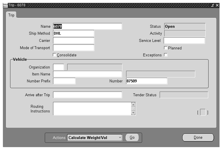

    搬送を複数の運送業者によって輸送する場合は、各運送業者についてトリップを作成する必要があります。
    トリップ1に続くトリップ2の作成
    本文の説明内容に関するイメージ

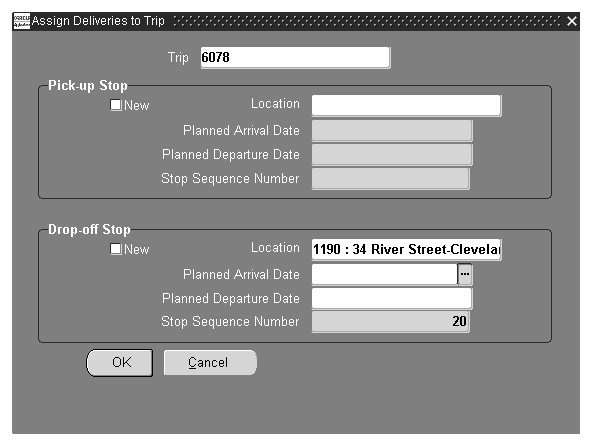

搬送のトリップへの割当
  1. 搬送を検索します。
  2. 「トリップに割当」処理を選択します。
  3. 「進む」をクリックし、新規に作成した各トリップに搬送を割り当てます。
トリップ2への搬送の割当(各トリップでの手順は同じ)

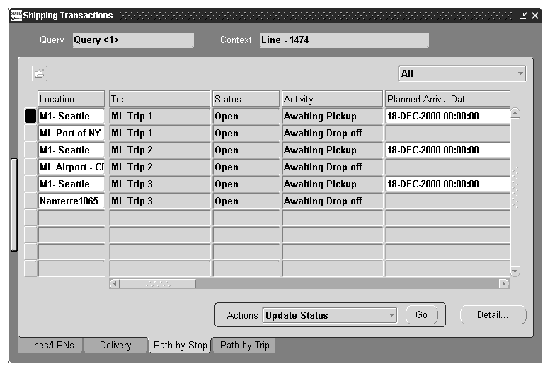

ストップの表示
  1. 「出荷取引」フォームにナビゲートします。
  2. トリップを検索します。
  3. 「ストップによる経路」タブをクリックし、各トリップに2つのストップが関連付けられていることを確認します。
    「ストップによる経路」タブの表示
    本文の説明内容に関するイメージ

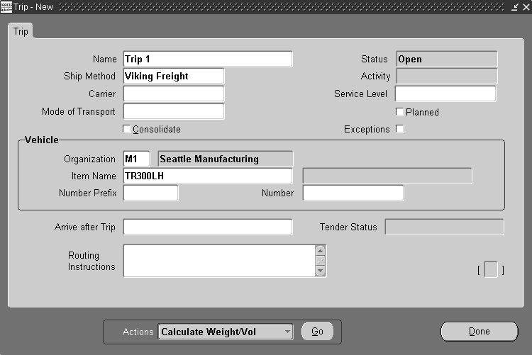

トリップの手動作成
出荷元がニューヨークの倉庫V1で最終仕向先がテネシー州チャタヌガのモニターについて、トリップ2を作成するために、前述の2つのプロセスの一方を実行する必要があります。手動で作成したトリップの場合は、搬送を自動または手動で作成してからトリップに割り当てることができます。
  2. 「データ入力」ツリーを開きます(ウィンドウの左側にある展開バーをクリックします)。
  3. 「データ入力」リンクを開きます。
  4. 「トリップデータ入力」を開きます。
  5. 「トリップ」フォームで、名称、出荷方法および車両情報を入力します。
  6. 「完了」をクリックします。
    「トリップ - 新規」ウィンドウ

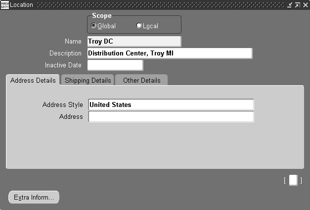

事業所の作成
倉庫M1およびV1からの出荷分のマージ(混載)を実行するには、ミシガン州トロイの物流センターを表すストップを定義する必要があります(ストップは、出荷を荷積みまたは荷降しできるネットワーク内の事業所です)。このシナリオでは、Oracle以外の事業所であるとします。ストップを定義する際に物流センターの事業所を使用するには、その事業所をOracle Inventoryでも設定する必要があります。
  1. 「事業所」ウィンドウにナビゲートします。
    「事業所」ウィンドウ
    本文の説明内容に関するイメージ
  2. 名称を入力します。
  3. 摘要を入力します。
  4. 必要に応じて無効日を入力します。
    注意: 「所在地形式」は「アメリカ」にデフォルト設定されます。値リストを使用すると所在地形式を変更できます。
  5. 「所在地詳細」タブで所在地を入力します。
  6. 「出荷詳細」タブで、担当と出荷先事業所詳細を入力してサイトのタイプを選択します。
    注意: 事業所を定義した後、物流センターをストップとして定義し、最終的にトリップ1およびトリップ2に中間ストップとして割り当てることができます。
