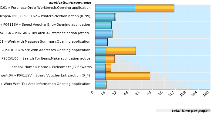

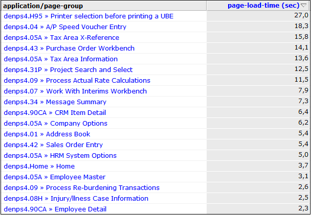

図N-1に、JD EdwardsアプリケーションのRUEIでのレポートの例を示します。
JD EdwardsベースのアプリケーションについてRUEIで収集およびレポートされるデータの品質を保証するために、レポートされる詳細を検証することを強くお薦めします。定義済スイートについて検出される関連ページの数に特に注意する必要があります。
「Browse data」→「All pages」グループ→「Applications」サブグループの順に選択します。ページ・ビューやヒットなど個々のディメンションにおいて、ページ・ビューがいくつかのアプリケーションについてレポートされているのを確認できます。ディメンションのスイート名は、カッコ内に表示されます。例を図N-2に示します。
