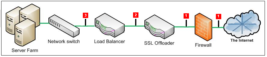

図O-1に、カスケード接続されたデバイスの代表的構成を示します。実際には、デバイス数ではこの図と異なる場合があっても、接続の順序は一般にこの図に示すとおりです。ファイアウォール、SSLオフローダ(SSL暗号化トラフィック)およびロード・バランサ機能は、1つまたは2つのコンポーネントに組み込まれています。
ほとんどのネットワークでは、監視対象となる位置は、ファイアウォールのすぐ後ろ(またはすぐ前)、SSLオフローダのすぐ後ろ、およびロード・バランサのすぐ後ろの3つがあります。これらを図O-1に示します。これら3つの監視対象位置の意味を表O-1に示します。

インターネット・サービスの場合、ロード・バランサは、外部クライアントがサービスにアクセスするために接続するポートをリスニングします。ロード・バランサはリクエストをバックエンド・サーバーの1つに転送し、通常、バックエンド・サーバーがロード・バランサに応答します。これにより、内部では機能が分離されていることをクライアントが認識していない場合でも、ロード・バランサがクライアントに応答できるようになります。また、クライアントによるバックエンド・サーバーへの直接アクセスを防止し、社内ネットワークの構造が隠されるため、セキュリティ上の利点もあります。
RUEIシステムをネットワーク・アドレス変換(NAT)デバイスの前に配置することをお薦めします。これにより、RUEIが即座に適用され、エンドユーザーの発信元IPアドレスをTCPレベルで確認します。図O-1に示す構成はネットワークによって異なりますが、NATを実行するのは一般にロード・バランサ・デバイスです。

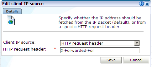

前述したように、発信元のエンドユーザーのIPアドレスを取得することは、正確な地理上のクライアント・レポートおよびISPによるクライアント・レポートを作成するために必要です。RUEIでは、IPアドレスは通常、クライアントから送信されたIPヘッダー・パケットから取得されます。各IPパケットのヘッダーには、パケットの送信元および送信先の数値アドレスが含まれます。ただし、RUEIをNATデバイスの後ろに配置している場合は、このIPパケットにはエンドユーザーのIPアドレスでなくNATデバイスのIPアドレスが含まれます。
ただし、発信元の(エンドユーザー)IPアドレスは通常、NATデバイスからWebサーバーに送信されたHTTPヘッダーに保存されています。このような場合は、IPパケットでなくこのヘッダーの中でIPアドレスを検索するようRUEIに指定できます。
IPパケットではなくHTTPヘッダーを使用するように指定する手順は、次のとおりです。
使用する必要のあるアプリケーションごとに「Configuration」→「Applications」→「Applications」の順に選択して、カスタム設定を適用するそのアプリケーションを選択します。(図6-1に示すような)アプリケーション概要が表示されます。「Advanced」セクションを選択し、「Miscellaneous」タブをクリックします。
クライアントの現行のIPアドレス設定をクリックします。スイートおよびWebサービスについても、同様のメニュー構造をたどってください。図O-2に示すダイアログが表示されます。
このダイアログを使用して、クライアントのIPアドレスの取得方法を指定します。IPアドレスをHTTPヘッダーから取得する場合は、ヘッダー内のどの要素から取得するかを指定する必要があります。次に、「Save」をクリックします。
この設定は、変更すると5分から10分後にRUEI内に表示されます。また、この変更は履歴データにでなく現在収集されているデータにのみ適用されます。RUEIがNATデバイスの後ろにデプロイされている場合は、アプリケーション管理チームおよびインフラストラクチャ管理チームとともに、適切な方法でHTTPヘッダーからエンドユーザーのIPアドレスが収集されているかどうかをチェックおよび検証することをお薦めします。

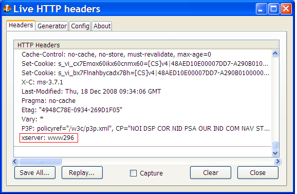

応答するサーバーのIPアドレスを確認することも、役に立つ場合があります。たとえば、サーバー・ファームでページが低速か失敗しているという問題が発生した場合、関連するサーバーのIPアドレスが即座に確認可能であれば、この問題の解決までの時間は大幅に短縮されます。
これは、ロード・バランサに返信されるヘッダーに、応答するサーバーのIPアドレス(またはその他のID情報)を挿入すると確認できます。
図O-3にHTTPヘッダーの例を示します。この図は、Mozilla FirefoxのLive HTTP headersプラグインのものであり、元のWebサーバーのID(www236)がHTTPヘッダーに移送された様子を示しています。
この例におけるヘッダーの要素名はxserverです。この要素はカスタム・ディメンションを使用して取得できます。この詳細は、3.9項「カスタム・ディメンションの使用」に記載されています。
