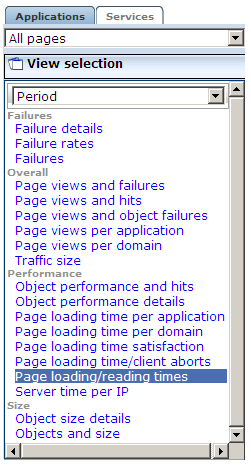

データ・ブラウザ内に表示される情報は、グループ別に分けられます。最上位レベルには、アプリケーション関連グループとサービス関連グループの2つのグループ・タイプがあります。各グループでは、収集されたデータを様々な視点、つまりビューで表示できるようになっています。これらのビューは、データ・ブラウザ・ウィンドウ(図3-1)の左側にある「View selection」パネルから選択できます。
「View selection」パネル内のメイン・グループの1つ1つは、様々な情報カテゴリに関連しています。監視対象のWeb環境でアクセスされたページ、ビジター・セッション、ユーザー・フロー、失敗したURLとページ、およびキー・ページに関するグループがあります。
これらの各グループ内のサブグループには、選択したカテゴリの特定項目に関する情報が表示されます。具体的には、情報が特定のディメンションで表示されます。これらのディメンションは、サブグループの名前に示されます。たとえば、「All sessions」グループには、ドメイン、期間、ユーザーID、クライアント・ブラウザ、言語、場所およびオペレーティング・システムをそれぞれディメンションとしたビューが用意されています。図3-3にこれを示します。
個々のビューは、表示される情報のタイプを示す標準的な分類(失敗、パフォーマンス、全体およびサイズ)でグループ化されています。これらの中で、基となるデータを調べるために使用するアクティブ・ディメンションを選択できます。

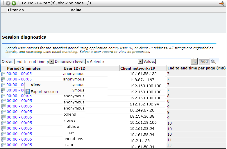

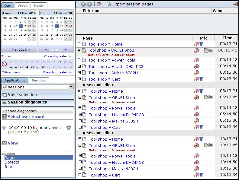

セッション診断機能の詳細は、3.10項「診断機能の使用」に記載されています。

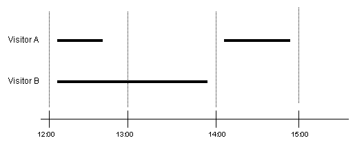

図3-4に示す状況について検討します。2名のビジターAとBが両方とも、12:05に閲覧を開始します。Aのセッションは12:45に終了し、Bのセッションは13:55に終了します。ビジターAが14:05に再開し、14:55に終了します。
時間単位での同時ビジター・セッションの数は、表3-2のようにレポートされます。
表3-2 時間単位のレポート
| 時刻 | セッション |
12:00 |
2(12時〜13時には一意のビジターを2名確認) |
13:00 |
1(13時〜14時には一意のビジターを1名確認) |
14:00 |
1(14時〜15時には一意のビジターを1名確認) |
日単位では、2つの同時セッションがレポートされます。ただし、月単位または2日単位で表示すると、セッションの数がレポートされます。この場合、Aの2つのセッションの間にアイドル時間が含まれるため、セッション数は3としてレポートされます。レポートされるセッション数の差異を防ぐには、監視対象のアプリケーションのセッション・アイドル時間と一致するようにセッション・アイドル時間を指定する必要があります。

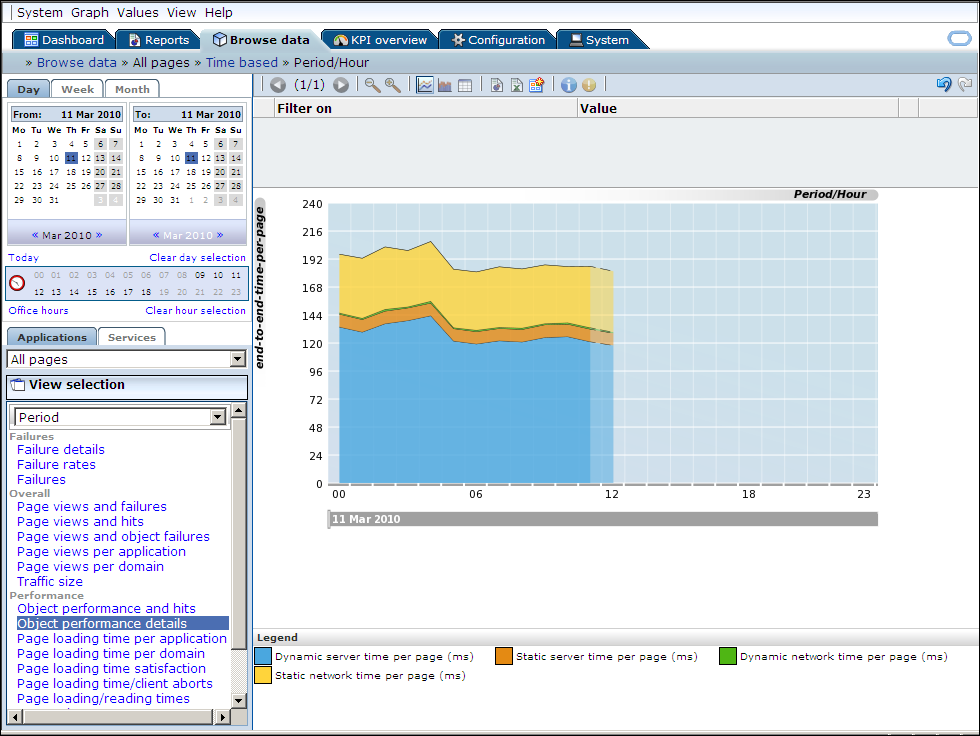

ヒットベースの情報は、「Failed URLs」グループおよび「Slow URLs」グループに表示されます。これらのグループには、イメージや他の静的オブジェクトおよび動的オブジェクトに関する詳しい情報が含まれます。この結果、これらのグループでレポートされるURLには、大容量のセッション情報と一意の情報(ユーザーIDおよび様々なオブジェクトで共有される識別子など)が含まれることがあります。これらのグループには5分間隔につき5000のオブジェクトという制限があることにも注意してください。このため、特定のヒットに関連する情報をレポートのURL内で特定するのが困難になることがあります。

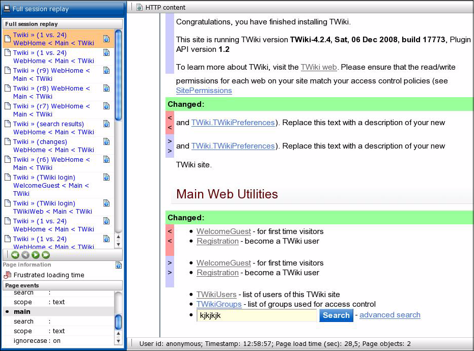

「URL diagnostics」グループは、ページ内の動的オブジェクト(ポートレットやフレームなど)の個別の記録に特に適しています。特定のヒットに関連するリテラルURLをレポートするかわりに、「URL diagnostics」グループは機能URLをレポートします。これらはカスタマイズ可能なレポート方法です。通常は、レポートされたURLからセッション情報や一意の情報は除去されます。このグループで得られる情報を使用すると、ページとは無関係に動的サーバー相互作用URLにアクセスできます。このアプローチには、関連するヒットベースの情報がすぐに見つかるという利点があります。たとえば、JavaまたはPHPベースのコールの監視のみに関心があることを指定できます。これは、診断ユーティリティ(CAMMおよびAD4Jなど)の専用サポートを提供する強力なクリックアウト機能によって補われます。
URL診断の構成は、アプリケーション・レベルおよびスイート・レベルで指定されます。6.2.16項「「URL Diagnostics」グループ内でのレポートの制御」および3.2.5項「「Suite」グループ」を参照してください。RUEI内からのクリックアウトのための外部ユーティリティの構成手順は、7.7項「外部ツールへのクリックアウトの構成」に記載されています。

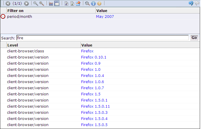

検索機能を使用して、現在表示されているデータセット内での文字列の有無を検索できます。図3-8にこれを示します。
検索機能では、完全一致または部分文字列として指定した検索パターンとの一致が行われます。したがって、検索パターンfireを指定すると、すべてのfireの出現の他に、firefox、x-fireおよびsefirewallの出現とも一致します。前述のように、検索対象は現在表示されているデータに制限されます。検索を拡張するには、現在のビューを変更するか、適用されているフィルタを解除して、検索を再実行します。一致が見つからなかった場合は、「No results were found」というポップアップ・ダイアログが表示されます。
注意: 検索機能では、ワイルドカード文字(*など)の使用はサポートされていません。すべての文字がリテラルとして扱われます。結果リストは値リストであり、値リストと同じ機能を持ちます(3.3項「値リストの使用」を参照)。 |

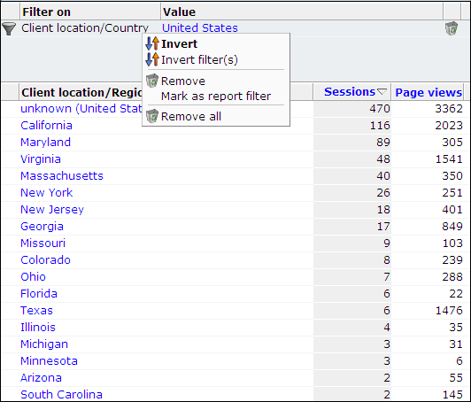

データ・ブラウザ・ウィンドウの上部にあるフィルタ・パネルを使用して、表示する情報のプロファイルを制限できます。例を図3-10に示します。
フィルタ・パネルの最初の項目は常に、情報が必要な日付または期間になります。図3-10の例では、「period/year」の2007がこれに相当します。この項目は、最上位レベルのフィルタとなり、カレンダで変更できます(2.4項「カレンダの使用方法」を参照)。
その後、追加のフィルタを設定できます。フィルタには、包含フィルタと除外フィルタの2種類があります。包含フィルタは、フィルタ内のデータ値と一致するデータ・アイテムのみを表示することを指定します。除外フィルタは、フィルタ内のデータ値とは一致しないデータ・アイテムのみを表示することを指定します。
たとえば、図3-10のフィルタ・プロファイルでは、クライアントの場所がLiechtensteinであり、クライアント・ブラウザがFirefoxでない2007年の情報のみを表示するように指定しています。
データ・ブラウザ・ウィンドウ内の任意のデータ・アイテムは、フィルタとして定義できます。それには、データ・アイテムを右クリックして、図3-7に示すメニューを開きます。フィルタは定義した後、クリックして図3-11に示すコンテキスト・メニューを使用し、自由に変更できます。
次のオプションがあります。
Invert filters(s): 現在定義されているすべてのフィルタの設定を変更します(上記を参照)。
注意: フィルタは、定義した順序で適用されます。この順序は、フィルタ・パネルでのフィルタの表示順序でもあり、定義後には変更できません。フィルタの順序を変更するには、フィルタを解除してから、必要な順序で定義しなおす必要があります。 |
Mark as report filter: このオプションの使用方法は、3.7項「フィルタの使用」を参照してください。
Remove all: 現在定義されているすべてのフィルタを削除します。

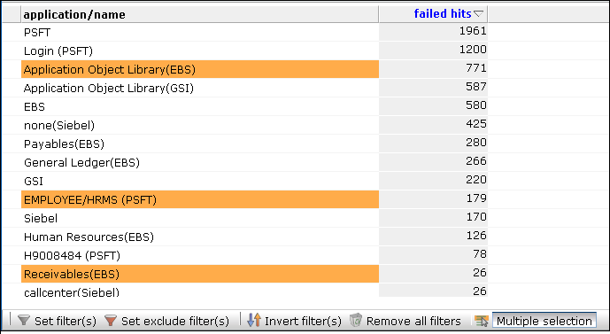

値リストでは、複数の値を選択できます。それには、「Multiple section」コマンド・ボタンをクリックしてから、関連リンクを除く必要な値をそれぞれクリックします。選択した項目はハイライト表示されます。例を図3-14に示します。
必要な値を選択したら、画面の下部にあるツールバーを使用して、値を包含フィルタと除外フィルタのいずれにするかを指定できます。また、このツールバーでは、現在定義されているすべてのフィルタを反転したり解除することもできます。

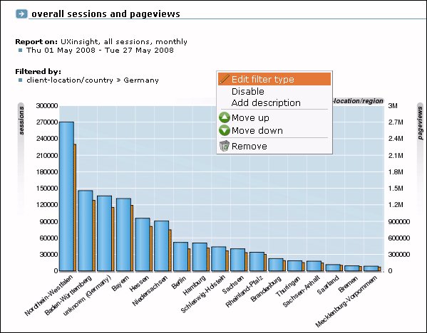

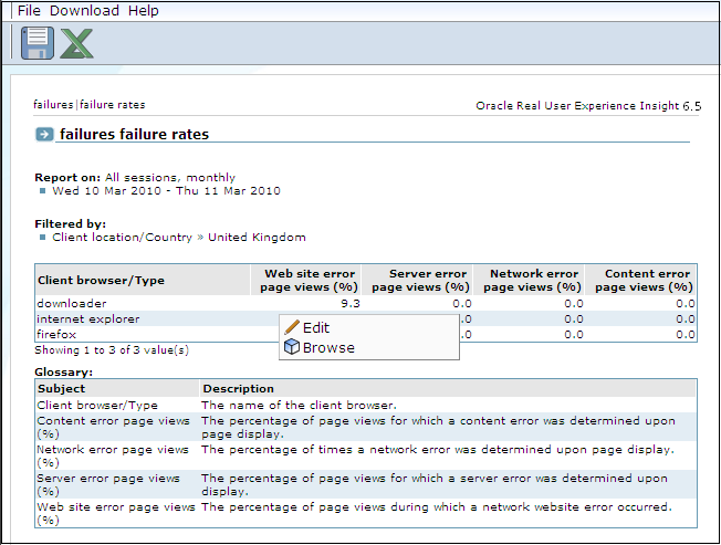

データ・ブラウザから作成したレポートでは、レポート・フィルタを使用できます。レポートに含める情報に対してレポート・フィルタを指定しておくと、レポートを開いたユーザーが、レポートのコンテンツを表示するときに、定義済のフィルタを使用できます。
たとえば、(「All sessions」グループと「client-location」サブグループを使用して)クライアントの場所情報を参照している場合、ユーザーがクライアントの場所に基づいて選択を行うことを可能にするレポートを作成できます。フィルタを定義する手順は、次のとおりです。
表示された場所のリストから値を選択し、それをフィルタとして定義します。
値がフィルタ・パネルに表示されたら、右クリックしてメニューから「Mark as report filter」を選択します。例を図3-13に示します。
注意: 各ディメンションに対して定義できるレポート・フィルタは1つのみです。ただし、異なるディメンションに複数のレポート・フィルタを定義することは可能です。複数のフィルタを使用したレポートを設計する場合は、レポートの外観を損わないように注意してください。 |
「View」メニューから「Open as report」を選択し、必要なレポートの構造を確定します。これで、選択したフィルタがレポート内に表示されます。例を図3-14に示します。

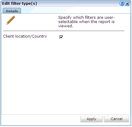

マウス・ポインタをフィルタ上に置いてフィルタをハイライト表示し、メニューから「Edit filter type」を選択します。図3-15に示すようなダイアログが表示されます。
「Edit filter type(s)」ダイアログに表示されたチェック・ボックスを使用してフィルタを設定し、ユーザーがレポートを開くときに選択できるようにしておきます。定義したレポート・フィルタごとにチェック・ボックスが表示されます。次に、「Apply」をクリックします。
2.9項「新規レポートの作成」の説明に従って、レポートを保存します。

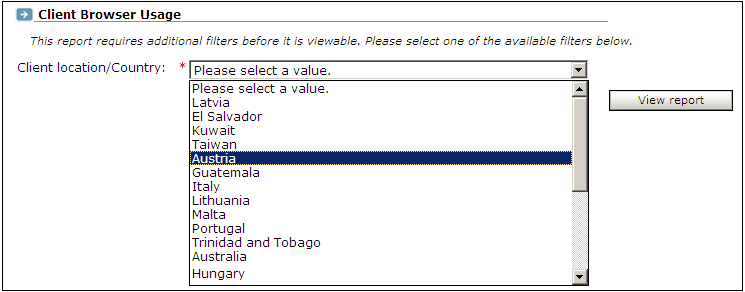

レポートが開かれ、レポート・フィルタが有効化されると、レポート・フィルタとして選択した値が、ディメンション値のリストでデフォルトの選択項目になります。例を図3-16に示します。

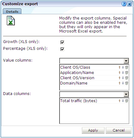

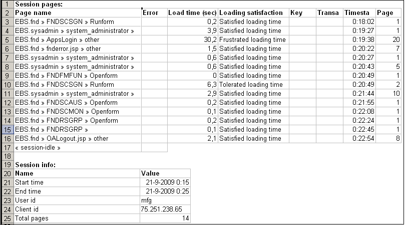

データ・ブラウザに現在表示されているデータは、スプレッドシートなど、様々なアプリケーションにエクスポートできます。データのエクスポート処理を開始するには、「Open as export」アイコンをクリックするか、「View」メニューから「Open as export」を選択して、エクスポート・ウィンドウを開きます。現在のデータを使用した新しいウィンドウが開きます。例を図3-17に示します。
注意: Microsoft Excelにエクスポートできるのは5000項目までです。 |
エクスポート・ウィンドウ(図3-17)には、エクスポート可能なRAWデータが表示されます。ここで、データのエクスポート方法をカスタマイズできます。それには、エクスポート・ウィンドウ内で右クリックして「Edit」を選択します。図3-18に示すようなダイアログが表示されます。
このダイアログでは、データ列の順序やデータ列での値の表示順序を変更したり、Microsoft Excelエクスポートに表示する追加の列を指定できます。
「Data columns」フィールドと「Value columns」フィールドでは、リストを使用して、1次索引列と1次索引列に表示するデータ列を追加できます。各リストで使用可能なデータ列と値列の選択は、使用しているビュー・グループによって厳密に決定されます。たとえば、「All clients」グループでデータを表示している場合は、Webサイトおよびページのデータ列は、ドメインとWebサイトの場合にのみ選択できます。ただし、「All pages」グループで作業している場合は、「page-content」や「page user flow」などの項目に追加のデータ列も使用できます。各ビュー・グループ内のエクスポート可能なデータ列と値列の詳細は、付録D「データ・アイテムの概要」を参照してください。
「Percentage」チェック・ボックスでは、レポートされる値が占める割合構成を示す列を、Microsoft Excelエクスポートに追加するかどうかを指定できます。
「Growth」チェック・ボックスでは、レポートされるメトリックの実増値を示す列を、Microsoft Excelエクスポートに追加するかどうかを指定できます。
データ列の選択項目の横にある「Up」、「Down」および「Remove」アイコンを使用して、ソート順序階層を制御したり、データの索引としてのデータ列を削除できます。同様に、値列フィールド内の同じコントロールを使用して、エクスポートでの値列の表示順序を並べ替えられます。
エクスポートは、新規ファイルまたは既存ファイルに保存したり、既存のエクスポートに追加できます。

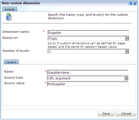

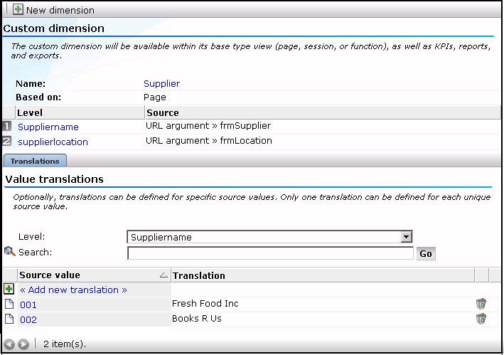

カスタム・ディメンションを使用すると、データ・ブラウザのビューに独自のユーザー定義ディメンションを追加できます。この新しいディメンションは、レポートおよびエクスポートにおいてのみでなくKPIでも使用できるようになります。たとえば、組織の仕入先をより簡単に追跡および分析できるように、supplierというディメンションを追加できます。この機能を使用して、主要業務で顧客転換率が最も高い商品の仕入先や、組織のWebサイトで最もページ・ビューの多い仕入先を判別できます。問題ベースのカスタム・ディメンションは、主にアプリケーションをデバッグする目的のために使用することに注意してください。
注意: カスタム・ディメンションは、ページベース、セッションベース、機能ベース、ユーザー・フロー・ベースまたは問題ベースにすることができます。KPIはリアルタイム・データに基づくため、セッションベースのカスタム・ディメンションはKPIのメトリックとしては使用できません。ただし、ページベースのカスタム・ディメンションはKPIフィルタとして使用できます。 |
カスタム・ディメンションのレポート
各カスタム・ディメンションには一意の名前があり、ページ、セッション、機能、ユーザー・フローまたは問題をベースとしています。カスタム・ディメンションにより、レポートが行われるデータ・ブラウザ・グループが決まります。また、次の項で説明するように、ディメンション情報がページ・ビュー間でどのように保存されるかが決まります。データ・ブラウザ・グループにおけるカスタム・ディメンションのレポートを、表3-3に示します。

カスタム・ディメンションの定義
カスタム・ディメンションを定義する手順は、次のとおりです。
機能ベースのカスタム・ディメンションの場合は、「Configuration」→「Services」→「Custom dimensions」の順に選択します。アプリケーションベースのカスタム・ディメンションの場合は、「Configuration」→「Applications」→「Custom dimensions」の順に選択します。現在定義されているカスタム・ディメンションのリストが表示されます。ユーザー・フローベースのカスタム・ディメンションは最大で2個、ページベースまたはセッションベースのカスタム・ディメンションは最大で5個定義できます。機能ベースのカスタム・ディメンションは、最大で10個定義できます。「New dimension」コマンド・ボタンをクリックします。図3-19に示すようなダイアログが表示されます。
新しいディメンションに一意の名前を指定します。定義したカスタム・ディメンションが組み込まれる画面(データ・ブラウザやレポートなど)では、ディメンションの名前にアスタリスク(*)が付けられます。
「Based on」メニューを使用して、ディメンションのベースとするエンティティ・タイプを指定します。機能ベースのディメンションの場合は、機能がベースとして自動的に選択され、変更できません。アプリケーションベースのディメンションの場合は、ベースとしてページ、ページ(セッション対応)、セッション、ユーザー・フローまたは問題分析を選択できます。これらのオプションの使用方法は前の項に記載されています。ページベース、セッションベース、ユーザー・フローベースまたは問題ベースのカスタム・ディメンションは最大で5個定義でき、機能ベースのカスタム・ディメンションは最大で10個定義できます。
「Number of levels」メニューを使用して、保存するディメンション情報のレベルを指定します。デフォルトでは、定義したカスタム・ディメンションに対して保存される情報は1レベルのみです。ただし、この機能を使用することで、保存するセッション情報の階層を構築できます。たとえば、国、リージョンおよび市区町村の3つのレベルを使用して、ユーザーの場所に関する情報を取得できます。最大で4つのレベルがサポートされます。
表示される「Level」タブに、ディメンション・レベルの名前を指定します。「Source type」メニューと「Source value」フィールドを使用して、ディメンションの検索範囲、および検索でXPath式、ヘッダー、Cookie、URL引数(リクエスト)、カスタム・タグまたはカスタム関数を使用するかどうかを指定します。XPath問合せの使用方法の詳細は、付録F「XPath問合せの使用」に記載されています。ソースがURL引数の場合は、RAW入力(元の入力)が使用されます。ただし、HTTPヘッダーの場合は、ASCII入力のみが許可されます。非ASCII文字は、レポート時にアンダースコア(_)文字で置き換えられます。エンコーディング・サポートの詳細は、付録G「各国語サポートの使用」を参照してください。
カスタム・タグまたはカスタム関数のオプションを選択した場合は、タグまたは関数の名前を「Source value」フィールドに指定する必要があります。カスタム関数の場合は、最初のパラメータのみが使用されることに注意してください。パラメータは単一引用符または二重引用符で囲む必要があります。次に例を示します。
wiViewState("wi_menu_main_menu");
カスタム・タグおよびカスタム関数がページ内でどのように解釈されるかの詳細は、付録A「タグ付け規則」を参照してください。
次に、「Save」をクリックします。定義したカスタム・ディメンションの概要が表示されます(図3-20を参照)。

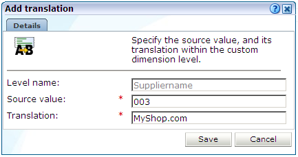

必要に応じて、ディメンションでレポートされる一意の各ソース値に対して一連の説明を定義することもできます。それには、「«Add new translation»」をクリックします。図3-21に示すダイアログが表示されます。
必要なソース値とその説明を指定します。次に、「Save」をクリックします。
インポートする説明のリストが非常に大きい場合は、図3-20の下部のツールバーにあるコントロールを使用して画面をスクロールできます。また、検索機能を使用して、必要な説明を検索できます。検索文字列には、ソース値または説明を指定できます。ワイルドカード文字(*など)の使用はサポートされておらず、すべての文字がリテラルとして扱われます。

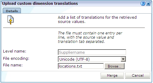

説明のリストのインポート
それぞれの説明を別々に定義するかわりに、(図3-20の下部にある)ツールバーの「Upload list」アイコンをクリックして、説明のリストを含むファイルをインポートできます。図3-22に示すダイアログが表示されます。
「Browse」ボタンを使用し、目的のファイルを検索して選択します。必要に応じて、「File encoding」メニューを使用し、ファイルのキャラクタ・エンコーディングを指定します。各国語のキャラクタ・セットのサポートの詳細は、付録G「各国語サポートの使用」を参照してください。サポートされていないエンコーディングが検出された場合、またはトランスコーディングに失敗した場合は、エラーがレポートされます。ファイルには、ソース値とその説明をタブで区切って、1行に1つの説明のみを含めることができます。次に、「Merge」をクリックします。

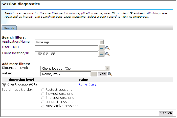

検索機能を使用して、目的のユーザー・レコードを検索します。使用可能な基準は、選択したグループによって異なります。使用可能な検索基準を表3-8に示します。各基準メニューでは最初の100項目しか表示されないことに注意してください。したがって、目的の項目が表示されていない場合は、該当する基準フィールドの右側の「Search」アイコンを使用して、項目を検索して選択します。「Exit diagnostics」アイコンを選択すると、診断機能を開始する直前のデータ・ブラウザに戻ります。
表3-8 診断の検索基準
| データ・ブラウザ・グループ | All sessions | Service tests | Failed pages | Failed URLs | Slow URLs | E-Business Suite | Siebel | PeopleSoft | JD Edwards |
Application name |
User ID |
Client IP address |
Service name |
Beacon name |
Object URL |
Object delivery |
Object URL |
Client network |
EBS responsibility |
Siebel method |
PeopleSoft node name |
JD Edwards form |
オプションとして、「Add more filters」機能を使用して追加の検索基準を指定できます。最初の検索基準と同じく、追加の検索フィルタ・オプションも選択したグループによって異なります。検索に指定したすべての基準が一致しないと、ユーザー・レコードはレポートされません。厳密な検索が行われることに注意してください。すべての文字列はリテラルとみなされます。ワイルドカードは使用できません。
オプションとして、一致したユーザー・レコードのレポート順序を「Search result order」機能で指定できます。次に、「Search」をクリックします。検索結果がウィンドウの主要部に表示されます。例を図3-24に示します。
上部にあるツールバーのコントロールを使用して、結果ページ間で移動できます。1ページ当たり最大で100ユーザー・レコードがリストされます。表示リストの特定のユーザー・レコードをクリックして選択できます。
オプションとして、「Order」メニューを使用して、一致したユーザー・レコードがリストされる順序を指定します。また、「Dimension level」メニューおよび「Value」メニューを使用すると、表示リストにさらにフィルタを適用することができます。次に、「Add」をクリックします。「Dimension level」メニューのオプションは、選択したグループによって異なります。
図3-24に示すユーザー・レコードのコンテキスト・メニューで「Export session」オプションを選択できることに注意してください。この機能の使用方法の詳細は、3.10.3項「すべてのセッション情報のエクスポート」に記載されています。

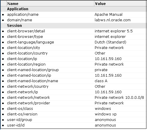

ユーザー・レコードを選択した後、ウィンドウの左側のパネルにある「View」の部分に、選択したユーザー・レコードの情報を表示できます。「Session」の下の「Pages」、「Object」および「Info」項目を使用して、選択したユーザー・レコードに関する特定の情報を表示します。例を図3-25に示します。
セッション・ページはグループ分けされており、展開すると関連するオブジェクトが表示されます。選択したユーザー・レコード内に記録されたページ(およびその時間)の概要が表示されます。アイコンによって、処理が遅いオブジェクトまたは失敗したオブジェクト、ページ・ロード満足度、キー・ページかどうか、再生コンテンツの有無が示されます。Replay Viewerの使用方法は、3.10.1項「ユーザー・セッションの再生」に記載されています。
ツールバーの「Include/Exclude spurious objects」アイコンを使用すると、レポートされるページに直接関連していないヒットをオブジェクトの表示リストに含めるかどうかを制御できます。この機能は、ロード時間が非常に長くかかる問題のオブジェクトを特定するときに特に役立ちます。通常、このようなオブジェクトにはページが関連していないため、セッション・ページ・レポートには表示されません。
「Export session pages」コマンド・ボタンを使用すると、現在選択されているユーザー・レコードのサマリーをMicrosoft Excelにエクスポートできます。この機能の使用方法の詳細は、3.10.2項「Microsoft Excelへのセッション・ページのエクスポート」に記載されています。

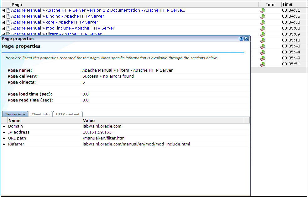

パネルの「View」の下にある「Pages」オプションまたは「Objects」オプションをクリックすると、ビジターが表示したページのサマリー、またはそれらのページ内のオブジェクトを確認できます。例を図3-26に示します。
表示されるページ履歴では、ページのすべてのコンテンツの他に、サーバーやクライアントで受信されたメッセージが基づくHTMLコードも表示されます。レポートされるコンテンツは、HTTPプロトコル項目に対して現在定義されているマスキング・オプションによって変化することに注意してください。ページまたはURLのアプリケーション関連およびセッション関連の詳しい情報は、「Info」オプションで表示されます。例を図3-27に示します。

表示しているページの横に「Replay」アイコンがある場合には、それをクリックすると完全なユーザー・セッションを再生できます。こうすることで、ビジターがセッション中に表示した各ページとレポートされたエラー・メッセージを確認できます。例を図3-28に示します。
メイン・ウィンドウと同じサイズの新しいウィンドウに、再生の詳細が表示されます。メインの「Session Diagnostics」ウィンドウ(図3-24を参照)から選択したときは、完全なセッション・ページ履歴が「Replay」ウィンドウの左側に表示されることに注意してください。ただし、選択したユーザー・レコード内でページの「Replay」アイコンをクリックして選択すると、選択したページの時点からページ履歴の表示が開始します。
ページ表示の下のコントロールを使用して、ページ履歴をナビゲートできます。「Page information」セクションには、現在表示されているページのロード満足度、キー・ページかどうか、およびエラーの有無が示されます。
ページ・イベントのレポート
表示されたページにHTTPフォーム要素が含まれる場合、フォーム要素とビジターの応答が「Page events」パネルにレポートされます。名前のない要素は"NO_NAME_number"としてレポートされます(numberは名前のない要素ごと1つずつ増えます)。非表示のフォーム要素もレポートされます。フォーム要素に対するビジターの応答は、セッション・ページ表示履歴の次のページのリクエスト本文から導出されることに注意してください。したがって、ビジターが、リクエスト・ページとレスポンス・ページの間で別のページにコンテキストを切り替えた場合、ユーザーの応答は抽出できずレポートされません。
図3-28の下部のステータス・バーには、セッション・ユーザーID、ページごとに記録されたタイムスタンプ、ロード時間、オブジェクト数に関する情報が表示されます。また、静的ページの場合には、レポートされたページがライブ・ソース(アプリケーション・サーバーなど)から取得されていることも示されます。
ページ・コンテンツの表示

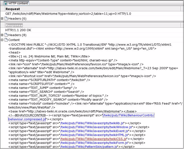

ツールバーの「HTTP content」コマンド・ボタンを使用すると、現在選択されているページの実際のリクエスト・コンテンツとレスポンス・コンテンツを表示できます。例を図3-29に示します。
ページ・コンテンツ内のリンクをクリックすると外部のJavaScriptファイルも表示できることに注意してください。このようなファイルのレポートされるコンテンツは、ライブ・ソース(たとえばアプリケーション・サーバー)から取得されます。

現在選択しているセッション内のページのサマリーをMicrosoft Excelにエクスポートできます。これを行う手順は、次のとおりです。
前に説明した手順を使用して目的のセッションを選択します。「Export session pages」コマンド・ボタンをクリックします。ブラウザの構成方法によって異なりますが、ファイルを直接開くツール(デフォルトはMicrosoft Excel)の指定を求められるか、定義済のデフォルトの場所にファイルがすぐに保存されます。
Microsoft Excelで、生成されたファイルを表示して編集できます。例を図3-30に示します。
エクスポートされたページ表示履歴とセッション・サマリーを使用して、一連のリアルユーザー・セッションをまとめることができます。たとえば、テストまたはパフォーマンス分析のベースとして使用できます。

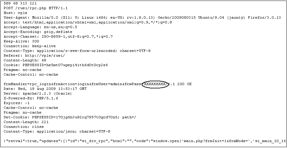

エクスポート・データの構造について
エクスポートされるセッションのzipファイルには次のファイルが含まれます。
data.tab: コレクタのログ・ファイルから抽出された、選択したセッションの直接(RAW)ヒット情報が含まれます。
content_hitno.tab: 指定されたヒットの完全な(RAW)コンテンツ情報が含まれます。data.tabファイル内のコンテンツを含む各ヒットに対して1つのファイルがあります。たとえば、3番目のヒットと6番目のヒットにコンテンツがある場合には、2つのファイルcontent_3.tabとcontent_6.tabが作成されます。ヒット・ファイルの例を図3-32に示します。
ファイルの最初の行(ここでは589 68 313 221)には4つの整数が含まれ、それぞれがリクエスト・ヘッダー、リクエスト本文、レスポンス・ヘッダー、レスポンス・本文の長さ(バイト単位)を表します。また、このファイルでユーザーのパスワードがマスキングされている方法にも注意してください。
