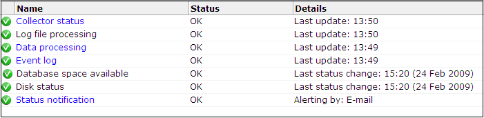

管理者は、システムの状態を確認し、ステータス・ページで自動ステータス監視メッセージを受信できます。このページにアクセスするには、「System」→「Status」を選択します。例を図9-1に示します。
図9-1 Statusウィンドウ
図9-1の説明が続きます
「図9-1 Statusウィンドウ」の説明
Status・ページでは、接続されているコレクタのステータス、ログ・ファイル処理、システムにおける現在の処理レベル、ユーザーのデータベース表領域に十分な領域があるかどうか、およびイベント・ログを確認できます。また、システム・ステータス・エラーに関する通知を受け取るユーザー(およびその方法)を構成することもできます。

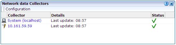

システムに接続された各コレクタのステータスを表示するには、「System」→「Status」→「Collector status」を選択します。これにより、Network data collectorsウィンドウが開きます。例を図9-2に示します。
図9-2 Network data collectors
図9-2の説明が続きます
「図9-2 Network Data Collectors」の説明
「System (localhost)」は、レポータ・システム上のコレクタ・インスタンスを表します。ネットワーク内の他のコレクタは、IPアドレスによって示されます。コレクタごとに、次のメニュー・オプションを使用できます。

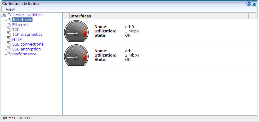

9.2.1 Collector Statisticsウィンドウの使用
このウィンドウ(図9-3)に表示される情報は、選択したコレクタについて午前0時以降またはカウンタのリセット以降に監視されたトラフィックを示します。ウィンドウの左下にある「Uptime」フィールドは、コレクタが稼働している時間を示します。コレクタが構成を更新するために再起動されると、この稼働時間はリセットされます。ウィンドウに表示されているすべてのHTTPリクエスト・カウンタをリセットするには、「View」メニューで「Reset counters」を選択します。このカウンタが自動的にリセットされるのは、ネットワーク・パケットが次回検出されたときです。このため、ネットワーク・トラフィックが行われていないインストール環境の場合、カウンタはリセットされません。この表示は2秒ごとに自動的にリフレッシュされます。
図9-3 Collector statisticsウィンドウ
図9-3の説明が続きます
「図9-3 Collector Statisticsウィンドウ」の説明
ウィンドウの左上部分にあるタブにより、選択したコレクタによって監視されたトラフィックの詳細なブレークダウンを確認できます。これについて表9-1で説明します。

Interfaces
データ収集に使用可能なネットワーク・インタフェースについての情報を提供します。インタフェースの数とステータスはシステム構成によって異なります。標準的に構成されるインタフェースは表示されません。使用可能なインタフェースごとに、名前(ethx形式)、使用状況(現在の帯域幅)および状態が表示されます。状態には、「OK」、「Down」、「Not configured」、「Not active」または「Not promiscuous」(ネットワーク・アダプタが確認できるのはそのMACアドレスに送信されたトラフィックのみ)があります。
Ethernet
監視対象のポートを介して送信されるRAWパケット・データのブレークダウンを、そのプロトコル(IPv4やARPなど)および測定されたフレーム数として表示します。「Truncated」リストは、フレームが破損しているか削除されていることを示します。
TCP
TCPストリームの分析結果を示します。レポートされるカウンタは、次のとおりです。
  • In progress: 現在アクティブなTCPセッションの数。これには、現在データが転送されているセッション、まだ接続の確立段階のセッション、または切断手順が開始されているがまだ完了していないセッションがあります。このカウンタはネットワークの負荷を直接反映しています。
  • Max simultaneous: コレクタが起動されてから「In progress」カウンタが到達した最大数。
  • Connection reset: TCP RESETセグメントによって終了されたセッションの数。このようなセッションは通信の両側によって即座に削除されます。これらのセッションでは、これ以上のデータは送信できません(切断手順の場合も含む)。
  • Connection refused: リクエストしたサービスが存在していなかったために確立できなかったセッションの数。この状況が発生するのは、ピアが接続を確立しようとするシステム上のポートがリスニングされていない場合です。
  • Total: コレクタが起動してから実行されたセッションの合計数。
次のネットワーク・エラー・メーターも表示されます。
  • Out of sequence: 順序が乱れて受信されたセグメント数を示します。このようなエラーのセグメント数が非常に多数ある場合、ピア間のネットワークの性能に問題が潜んでいることを示します。このネットワークは通常、クライアントPCとサーバー間のインターネットです。
  • Bad checksum: 破損の途中であるセグメントの数を示します。このような問題のセグメントの数が多い場合、ハードウェア、配線またはネットワークに問題が潜んでいることを示します。
  • Bad offset and/or length: 通知されている長さと比べると長さが正しくないパケットの数を示します。これで、破損したパケットが示されます。
  • Dropped segments: チェックサムや長さが正しくないなどの予期しない理由のために削除されたセグメントの合計数を示します。この値が常に高くなった場合は、ハードウェアおよびネットワークのアーキテクチャをチェックしてください。
    複雑な構成においては、この値は、必要なトラフィックがコレクタのTAPデバイスに対して正確にルーティングされていないことを示す場合があることに注意してください。たとえば、2つのネットワーク・トランク(インバウンド・トラフィックおよびアウトバウンド・トラフィック用)を使用できますが、コレクタが認識できるのは1つだけです。この場合、TAPデバイスが両方のトランクに正しく接続されていることを確認する必要があります。また、VLANトランクが使用される構成(たとえば、インバウンド・トラフィックとアウトバウンド・トラフィックを分けるため)では、VLANトラフィックと非VLANトラフィックを混在させることはできません。
これらいずれかのメーターで問題が示されるときは、TCP診断機能を使用して可能性のある原因を特定することをお薦めします。
TCP diagnostics
この機能の使用方法の詳細は、付録P「監視対象ネットワーク・トラフィックの確認」に記載されています。
HTTP
監視したHTTPストリームの分析結果を示します。特に、ストリームに含まれるリクエストのタイプ(GETやPOSTなど)を示します。
SSL connections
暗号化されたデータのパケットに使用されている暗号化メソッドをレポートします。具体的には、次のとおりです。
  • SSLv2: SSLバージョン2の接続数(これらの接続の追跡はコレクタではサポートされません)。
  • SSLv23: 混在モードのSSL接続の数(SSLバージョン2として開始されたが、接続の確立フェーズでこれより高いバージョン3に切り替えられたセッション)。コレクタはこれらの接続を追跡できないことに注意してください。
  • SSLv3: SSLバージョン3の接続数。
  • TLSv1: TLSバージョン1の接続数。
  • Other: その他の接続(前述のいずれのカテゴリにも当てはまらない接続)の数。
SSL鍵管理に関するエラーがレポートされます。具体的には、次のとおりです。
  • No server key: リクエストしたサーバー接続用の秘密SSL鍵で、コレクタが使用できるものがありません。
  • No master key: 接続のマスター鍵が計算できなかったために削除された接続の数。
  • No session key: 接続のセッション鍵がないために削除された接続の数。
(現時点で)サポートされていない暗号化メソッドは、次のとおりです。
  • Pure SSLv2: クライアントは純正のSSLバージョン2プロトコルを使用しています。これはコレクタではサポートされていません。
  • Ephemeral: セッションは一時的な鍵を使用して暗号化を行います。このような鍵はコレクタが認識できないため、このようなセッションは追跡できません。
  • Anonymous DH: セッションは匿名のDiffie-Hellman鍵交換アルゴリズムに依存します。このような鍵はコレクタが認識できないため、このようなセッションは追跡できません。
復号化エラー・ゲージは、復号化できなかった接続の数を示します。これには、マスター鍵を復号化できなかった、セッション鍵の計算が間違っていた、またはセグメントを復号化できなかったなどの複数の理由があります。
SSL encryption
監視対象の暗号化データのブレークダウンを、採用された暗号化アルゴリズムの観点から示します。「Used」列は、暗号化アルゴリズムを使用した監視対象のSSL暗号化トラフィック(割合)を示します。「Errors」列は、失敗した(読み取ることができなかった)測定対象のSSL暗号の割合を示します。
Performance
コレクタに対する影響をレポートします。ピークの負荷が100%に近づいた場合は、データがコレクタによって削除されないようにするためのアクションを即座に実行する必要があります。トラフィックのサンプリングは、8.2.2項「全体のトラフィックの制限」を参照してください。これでも問題が解決されない場合は、Oracleサポート・サービスに連絡することも必要になってきます。コレクタのメモリー使用率も示されます。最大メモリーしきい値は、レポータとコレクタが両方ともあるシステムの場合は30%、コレクタのみのシステムの場合は70%です。
SSLトラフィックおよびFormsトラフィックの監視
SSLトラフィックおよびOracle Formsトラフィックは、TCPパケット・ストリームの中断によって影響を受けやすいことに注意してください。これらのトラフィックでは、接続中は状態情報を維持する必要があり、パケットが失われるとこの情報が失われる可能性があるためです。この場合は、RUEIが接続の監視およびレポートを正しく実行できなくなります。
したがって、各コレクタが信頼性の高いネットワーク・デバイス(TAPなど)に接続されることを確認する必要があります。また、Collector Statisticsウィンドウに表示される情報を定期的に調べて、TCPパケット・ストリームが正常な状態であることを確認するように強くお薦めします。TCPおよびSSLの接続エラーのレポートには特に注意する必要があります。

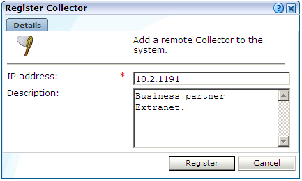

システムに新規コレクタを接続するには、「Configuration」メニューから「Register remote Collector」を選択します。図9-4に示す「Register Collector」ダイアログが表示されます。
図9-4 「Register Collector」ダイアログ
図9-4の説明が続きます
「図9-4 「Register Collector」ダイアログ」の説明
新規システムのIPアドレスと簡単な説明(オプション)を指定します。たとえば、システム管理者の連絡先を指定します。次に、「Register」をクリックします。コレクタ・システムの構成要件の詳細は、『Oracle Real User Experience Insightインストレーション・ガイド』を参照してください。

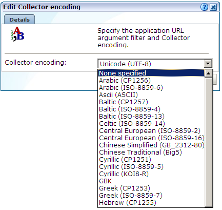

  1. 「Configuration」→「General」→「Advanced」→「Collector encoding」を順に選択します。図9-5に示すようなパネルが表示されます。
    図9-5 コレクタ・エンコーディング
    図9-5の説明が続きます
    「図9-5 コレクタ・エンコーディング」の説明
  2. 目的のコレクタに現在定義されているコレクタ・エンコーディングをクリックします。デフォルトでは、コレクタ・エンコーディングは定義されていません。図9-6に示すダイアログが表示されます。
    図9-6 「Edit Collector Encoding」ダイアログ
    図9-6の説明が続きます
    「図9-6 「Edit Collector Encoding」ダイアログ」の説明
  3. 「Collector encoding」メニューを使用して、自動検出が失敗したときに、アプリケーション・フィルタのURL引数のために使用されるエンコーディングを指定します。使用可能なエンコーディングのリストは、表G-1に示すリストと等価です。
    次に、「Save」をクリックします。この設定は、変更すると、ほぼ即座に有効になります。

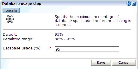

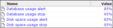

  3. アラートのしきい値の場合には、このダイアログを使用してデータベース領域またはディスク領域の最大使用率を指定し、その使用率を超えたらアラートが生成されるようにします。生成されたアラートは同じ受信者に送信され、システム障害アラートに定義した通知メカニズム(9.4項「システム障害アラートの構成」を参照)と同じ通知メカニズムが使用されます。停止のしきい値の場合には、データベース領域またはディスク領域の最大使用率を指定し、その使用率を超えたらデータベース処理またはデータ収集が停止するようにします。次に、「Save」をクリックします。指定した変更は、即座に有効になります。
しきい値の定義
しきい値を定義するときには、次の点に注意してください。

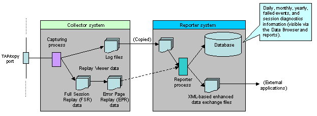

データ・ブラウザ内に特定データとそのデータに基づくレポートを表示できるかどうかは、コレクタ・システムおよびレポータ・システムで使用可能なディスク領域の量、およびレポータ・システムで使用可能なデータベース領域の量によって異なります。図9-9にこれを示します。
図9-9 コレクタ・システムおよびレポータ・システムにわたるデータの保存
図9-9の説明が続きます
「図9-9 コレクタ・システムおよびレポータ・システムにわたるデータの保存」の説明
監視中に収集されたデータは、まず、コレクタ・システムに格納されているログ・ファイルに書き込まれます。これらのファイルはレポータにコピーされて処理され、データ・ブラウザおよびレポートで表示可能な多次元のデータ構造を持つデータベースに移入されます。これらの一時ログ・ファイルは、3日後にはコレクタ・システムから自動的に削除され、ポータ・システムからは7日後に削除されます(デフォルト)。データ・マスキング・オプション(8.4項「ユーザー情報のマスキング」を参照)を指定すると、機密情報のログを省略することができます。
ログ・ファイルは、セッション完全再生(FSR)データ・ストアを作成するために使用されます。これらのファイルは、定期的にフィルタリングされ、エラー・ページ再生(EPR)データ・ストアが作成されます。EPRファイルには、失敗したイベント(失敗したページ、オブジェクトおよび関数コール)に関する情報のみが格納されます。FSRデータとEPRデータの両方がコレクタ・システムに保持されます。
レポータ・システムのデータベース・ユーザー割当て制限のサイズは、インストール時に構成可能です。デフォルトでは、このサイズは200GBに設定されます。レポータで定義した保存ポリシーでデータが不要になるとそのデータが統合されることを理解しておくことは重要です。たとえば、デフォルトでは、直前の32日間の日単位の情報が保存されます。この期間より古い日単位の情報は、月単位の情報に統合されます。同様に、月単位の情報は年単位の情報に統合されます。最後に、拡張データ交換機能が有効になっている場合には(9.19項「エンリッチ・データのエクスポート」を参照)、エクスポート・ファイルが5分ごとに作成されます。XMLベースのエクスポート・ファイルは、デフォルトでは7日間保存されます。
デフォルトでは、RUEIには、日単位レベルで32日、月単位レベルで13か月、年単位レベルで5年間の情報が保持されます。したがって、たとえば、最も古い日単位情報は32日が経過したら削除されます。また、一時ログ・ファイルは、約7日間ファイル・システムに保持されます。新しいインストール済RUEIは、最初の32日間に最も急成長を遂げます。その期間が過ぎると、成長率は低下します。もちろん、成長率は、監視されているトラフィック・レベルによって異なります。
デフォルトでは、失敗したURL、ページおよびサービス・コールに関する情報は15日間保持されます。その情報が残っている場合、セッション診断の再生機能で表示できます(3.10項「診断機能の使用」を参照)。

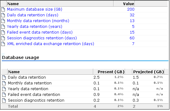

    図9-10に表示されるように、データベースに影響があるすべての設定には、対応する「Database usage」のリストがあります。このリストは、その項目に現在使用中の合計データベース領域(GB)と、それがデータベースの最大許容サイズに対して占める比率を表します。推定されるデータベース使用率(監視対象トラフィックのレベルに基づく)も示されます。ディスク領域使用率の情報は、個別設定のダイアログ・ボックスに表示されます。

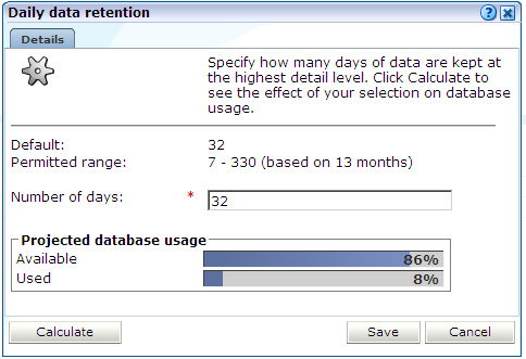

    • Daily data retention: 日単位の情報を使用可能にする期間を指定します。デフォルトは直前の32日間です。日単位データの最大保持期間は月の設定によって異なる場合があります。

  3. このダイアログのコントロールを使用して、選択したオプションの保存ポリシーを指定します。
    ほとんどの設定では、「Calculate」をクリックすることで、データベース使用率とディスク領域使用率のうち、該当する方に対するユーザーの選択の影響を表示できます。
    次に、「Save」をクリックします。ディスク領域割当ての変更は約10分で有効になりますが、データベース割当ての変更は午前0時を過ぎるまで有効にならないことに注意してください。

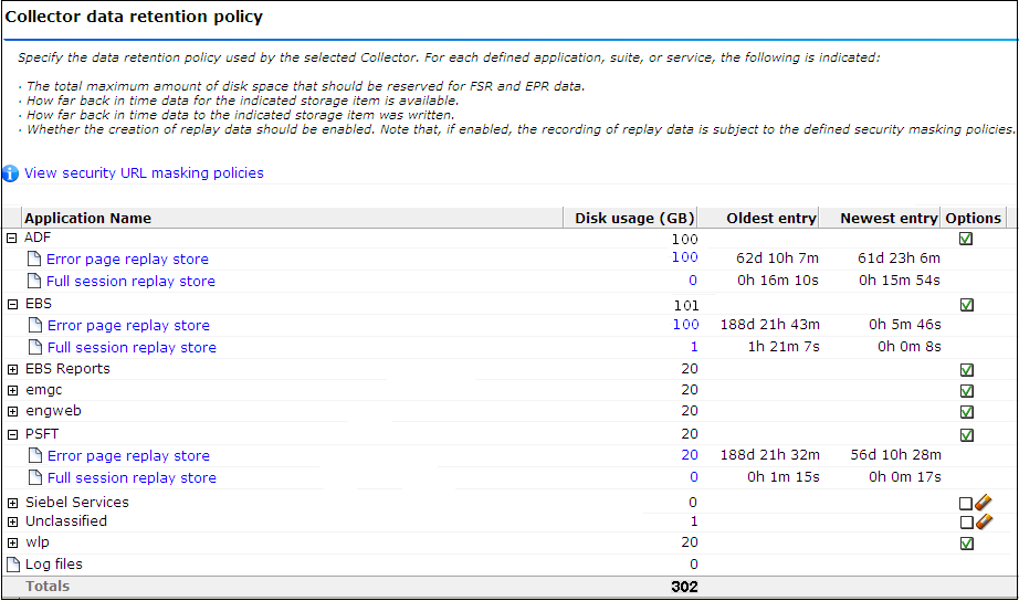

9.6.2 コレクタのデータ保存ポリシーの定義
コレクタ・システムで使用するデータ保存ポリシーを指定する手順は、次のとおりです。
  1. 「Configuration」→「General」→「Advanced settings」→「Collector data retention policy」の順に選択します。図9-12に示すパネルが表示されます。
    図9-12 Collector Data Retention Policy
    図9-12の説明が続きます
    「図9-12 Collector Data Retention Policy」の説明
  2. 「View」メニューを使用して、目的のコレクタを選択します。「System (localhost)」は、レポータ・システムで実行されているコレクタを表します。
    現時点で定義されている各アプリケーション、スイートまたはサービスについて、「Oldest data」列は、表示されるストレージ・アイテムのデータがどれくらい前の分からあるか(秒、時、分または日)を示します。通常、最も古いエントリが10分とレポートされる場合は、10分よりも前のデータを格納できないほどシステムがビジーであることを意味します。「Newest entry」列は、表示されるストレージ・アイテムのデータがどれだけ前に書き込まれたかを示します。
    「Log files」項目は、一時ログ・ファイルを格納するためにコレクタで使用されているディスク領域の容量を示します。ローカル・コレクタの場合、これは常に0になることに注意してください。
  3. 各アプリケーション、スイートまたはサービスについて、「Options」列のチェック・ボックスを使用して、再生データの作成を有効にするかどうかを指定します。デフォルトでは、再生データは有効化されています。行った変更を確認するように求められます。また、コレクタを再起動するように求められます。

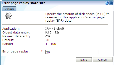

  4. 変更するアプリケーションの「Error page replay store」または「Full session replay storage」オプションをクリックします。図9-13に示すようなダイアログが表示されます。
    図9-13 「Error Page Replay Store Size」ダイアログ
    図9-13の説明が続きます
    「図9-13 「Error Page Replay Store Size」ダイアログ」の説明
    選択したコレクタで、指定したアプリケーション、スイートまたはサービスについて、FSRまたはEPRデータのために予約しておくディスク領域の最大容量を指定します。
    「未分類の」アプリケーションのストレージ・アイテムは、特定のアプリケーション、スイートまたはサービスに関連付けられないネットワーク・トラフィックのために予約するディスク領域の最大容量を使用することに注意してください。
    次に、「Save」をクリックします。

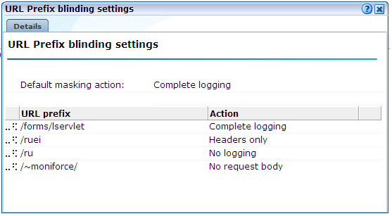

  5. オプションとして、「View security URL masking policies」項目をクリックします。図9-14に示すダイアログが表示されます。現時点で定義されているURL接頭辞のマスキング・アクションとデフォルトのマスキング・アクションが示されます。
    図9-14 「URL Prefix Blinding Settings」ダイアログ
    図9-14の説明が続きます
    「図9-14 「URL Prefix Blinding Settings」ダイアログ」の説明

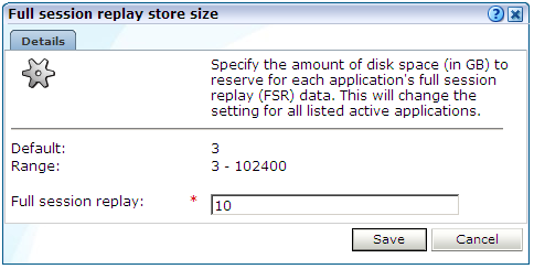

  6. または、個々のアプリケーション、スイートおよびサービスのFSRデータ・ストアおよびEPRデータ・ストアのサイズを指定するかわりに、「Set Full session replay store size for all applications」または「Set Error page replay store size for all applications」アイコンをクリックできます。図9-15に示すようなダイアログが表示されます。
    図9-15 「Full Session Replay Store Size」ダイアログ
    図9-15の説明が続きます
    「図9-15 「Full Session Replay Store Size」ダイアログ」の説明
    選択したコレクタ・システムで、各アプリケーション、スイートまたはサービスについて、FSRまたはEPRデータのために予約しておくディスク領域の最大容量を指定します。次に、「Save」をクリックします。

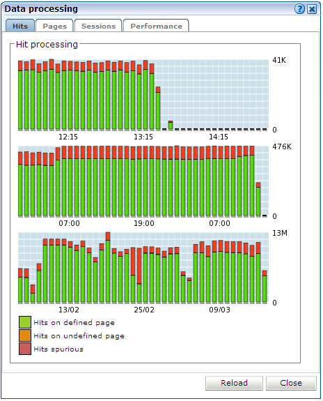

9.7 トラフィック・サマリーの表示
監視対象のネットワーク・トラフィックの概要を開くには、「System」→「Status」→「Data processing」の順に選択します。これにより、ヒット、ページ、セッション処理およびシステム・ロードに関する情報が即座に表示されます。例を図9-16に示します。
図9-16「Data processing」ダイアログ
図9-16の説明が続きます
「図9-16「Data Processing」ダイアログ」の説明
「Performance」タブの「Available resource usage (%)」項目は、現在の処理レベルを示します。この値が100%に近づくと、データの処理に遅延が発生し始め、データをリアルタイムで処理できなくなります。
この機能はアプリケーション・ロジックに基づいているため、表示されるレポートには非アプリケーション(スイート、サービス、SSOなど)のトラフィックは示されません。
重要:
RUEIが監視しているトラフィックに関して正確にレポートするには、このトラフィック・サマリーを定期的に確認することをお薦めします。必要であれば、RUEIの構成を確認して適切なものにしてください。たとえば、他のCookieテクノロジを追加します。また、システムでセッションを追跡できない場合は、ユーザー・フローも適切に追跡できません(ユーザー・フロー・レポートではセッションの追跡が必要になるため)。

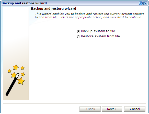

9.8 構成バックアップの作成とリストア
システムの現在の構成のバックアップを作成したり、必要に応じてそのバックアップをリストアできます。バックアップは定期的に作成することをお薦めします。バックアップにはシステム設定のみが含まれることに注意してください。セキュリティ上の理由により、SSL鍵と収集されたデータは含まれません。
バックアップを作成またはリストアする手順は、次のとおりです。
  1. 「System」→「Maintenance」→「Backup and restore」の順に選択します。図9-17に示すダイアログが表示されます。
    図9-17 「Backup and Restore」ダイアログ
    図9-17の説明が続きます
    「図9-17 「Backup and Restore」ダイアログ」の説明
  2. ラジオ・ボタンを使用して、必要な操作を選択します。次に、「Next」をクリックします。
  3. ブラウザの構成方法によって異なりますが、zipファイルの保存場所の指定を求められるか、定義済のデフォルトの場所にファイルがすぐに保存されます。

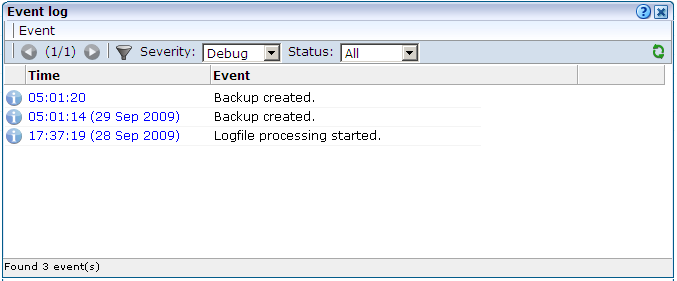

  1. 「System」→「Status」→「Event log」の順に選択します。図9-18に示すようなダイアログに最近のイベントが表示されます。
    図9-18 イベント・ログ
    図9-18の説明が続きます
    「図9-18 イベント・ログ」の説明
  2. ツールバーのコントロールを使用して、イベントのリストをスクロールします。表示される各ログ・ページには、レポートされるイベントが最大100件まで含まれます。デフォルトでは、すべてのイベント・タイプが表示されます。ただし、「Severity」メニューを使用すると、選択したカテゴリのみに制限してリストを表示できます。イベントの潜在的な影響は次の重大度によって示されます。
    • Info: ユーザーが開始したアクションを示します。たとえば、コレクタの再起動、新規ユーザー・アカウントの作成、構成のバックアップまたはリストアがあります。
    • Warning: RUEIインストールの障害を引き起こす可能性があるイベントを示します。たとえば、レポータ・システムのディスク領域が不足しかけている、またはログ・ファイルの処理でバックログが増えている場合です。
    • Error: RUEIインストールが完全には作動しなくなるイベントを示します。たとえば、リモート・コレクタが使用できなくなる場合です。
    また、「Status」メニューを使用すると、レポートされるすべてのイベントを表示したり、新しい(未読)イベントのみに表示リストを制限したりできます。
    注意:
    5分間の期間内に同じイベントが複数回発生した場合は、レポートされるイベント内にリピート・カウンタが表示されます。
  3. オプションとして、「Event」メニューで次のオプションを選択できます。
    • Mark all events as read: 新しい(未読)イベントが太字で表示されます。読んだ後ではハイライト表示は解除されます。このオプションを使用して、イベント・リスト内のすべてのハイライトを消去し、「Status」パネルの「Event log」項目のステータスを「OK」にリセットします。
    • Reload: 表示されたイベント・リストを、ログを開いてから発生したイベント情報を使用して更新します。ツールバーの「Reload」アイコンをクリックしても同じ操作を実行できます。
    • Close: イベント・ログを閉じます。

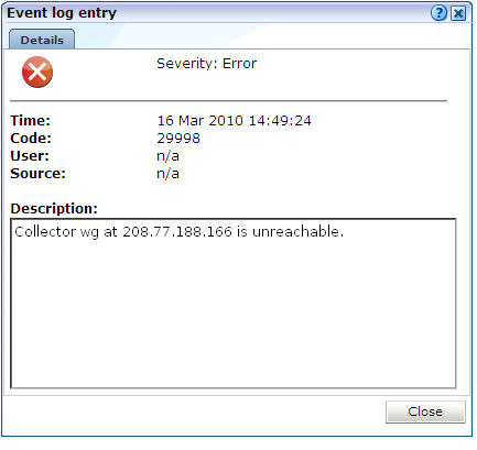

  4. 表示されているイベントをクリックすると、その詳細を表示できます。図9-19に示すようなダイアログが表示されます。
    図9-19 イベント・ログ・エントリの例
    図9-19の説明が続きます
    「図9-19 イベント・ログ・エントリの例」の説明
    このダイアログでは、完全なイベント・テキストと関連するイベント・コードが表示されます。カスタマ・サポートに問い合せるときには、これら両方を指定する必要があることに注意してください。リモート・コレクタの場合、レポートされるソースはコレクタのIPアドレスです。

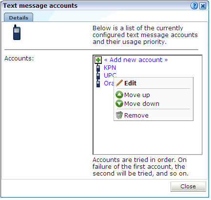

RUEIでは、テキスト・メッセージ通知の使用がサポートされています。この機能を使用するには、使用するすべてのテキスト・メッセージ・プロバイダを構成してシステムに認識させる必要があります。プロバイダ情報を管理するには、「System」→「Maintenance」→「Text message providers」の順に選択します。図9-20に示すダイアログが表示されます。
図9-20 「Text Message Accounts」ダイアログ
図9-20の説明が続きます
「図9-20 「Text Message Accounts」ダイアログ」の説明
テキスト・メッセージ・プロバイダを構成する手順は、次のとおりです。

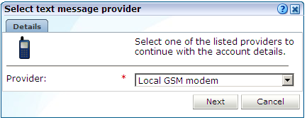

  1. 「«Add new account»」をクリックして、新規テキスト・メッセージ・プロバイダを定義します。図9-21に示すダイアログが表示されます。
    図9-21 「Select Text Message Provider」ダイアログ
    図9-21の説明が続きます
    「図9-21 「Select Text Message Provider」ダイアログ」の説明
  2. リストから目的のテキスト・メッセージ・プロバイダを選択します。リストには、サポートされている事前定義済のサービスが多数用意されています。これらの各サービスを使用するには、該当するプロバイダのアカウントが必要です。次に、「Next」をクリックします。図9-22に示すようなダイアログが表示されます。
    重要:
    「Local GSM modem」を指定する場合は、システムにGSMモデムを装着しておく必要があります。装着が必要なローカル・モデムは、USBまたはシリアルGSM ETSI 07.05準拠のモデムです。
    図9-22 「Account Detail」ダイアログ
    図9-22の説明が続きます
    「図9-22 「Account Detail」ダイアログ」の説明

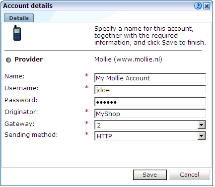

  3. ダイアログに表示される正確なフィールドは、図9-21で選択したプロバイダによって異なります。たとえば、「Local GSM modem」を選択した場合は、ローカル・ポートとモデムのボー・レートを指定する必要があります。不明な場合は、自動検出を使用できます。オプションで、SIM PINも指定できます(必要な場合)。
  4. 事前定義済のMollieまたはClickatellサービスを選択した場合は、アカウントのユーザー名、パスワード、作成者、API IDおよびプロトコル送信メソッドを指定する必要があります。これらの情報は、アカウント・プロバイダによって提供されます。次に、「Save」をクリックします。図9-20に示すダイアログ・ボックスに戻ります。
  5. リストでプロバイダを右クリックし、「Move up」および「Move down」オプションを使用してリスト内のプロバイダの位置を制御します。プロバイダは、リストでの順序どおりに試行されます。つまり、最初のアカウントが試行され、それが失敗すると2番目のアカウントが試行されます(それ以降についても同様)。
  6. 次に、「Close」をクリックしてダイアログを閉じます。

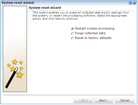

システムをリセットする手順は、次のとおりです。
  1. 「System」→「Maintenance」→「System reset」の順に選択します。図9-23に示すダイアログが表示されます。
    図9-21 System Reset Wizard
    図9-23の説明が続きます
    「図9-21 System Reset Wizard」の説明
  2. 次のうち必要なオプションを選択します。
    • Restart system processing: システム処理を再アクティブ化します。このオプションがデフォルトです。
    • Purge collected data: 収集されたすべてのデータをシステムから削除します。
    • Reset to factory defaults: 収集されたすべてのデータとSSL鍵を削除し、すべてのシステム・パラメータをデフォルト値にリセットします。
      次に、「Next」をクリックします。
注意:
「Purge collected data」および「Reset to factory defaults」オプションは、実行すると取消しできません。収集されたすべてのデータが消去されます。「Reset to factory defaults」の場合、すべてのシステム設定も元の状態に戻ります。したがって、レポータ・インタフェースにアクセスするには、初期構成をすべて(およびset-admin-password.shスクリプトを使用したadminユーザー・パスワードの定義)行うことが必要になります。以前にバックアップを作成している場合(9.8項「構成バックアップの作成とリストア」を参照)は、初期構成後にそのバックアップをリストアできます。この初期構成の手順は、『Oracle Real User Experience Insightインストレーション・ガイド』に記載されています。

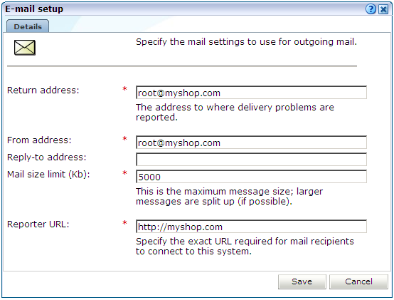

9.14 電子メール構成の管理
2.2項「メーリング機能の使用方法」で説明されているように、RUEIでは要求されたレポートの自動電子メールを送信できます。この機能では、初期構成フェーズ(『Oracle Real User Experience Insightインストレーション・ガイド』を参照)で指定した情報が使用されます。ただし、「System」→「Maintenance」→「Mail setup」の順に選択して、この構成を変更できます。図9-24に示すダイアログが表示されます。
図9-24 「E-mail Setup」ダイアログ
図9-24の説明が続きます
「図9-24 「E-mail Setup」ダイアログ」の説明
このダイアログを使用して、次の情報を指定します。

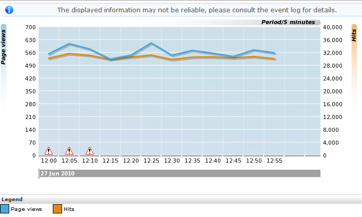

9.16 不完全なデータのレポートの制御
特定の期間の完全なデータが得られないイベントが発生することがあります。たとえば、コレクタの再起動ではネットワーク・データが記録されない短い期間が生じる場合があります。RUEIを構成して、情報メッセージと一緒に、影響を受ける期間を示すことができます。例を図9-25に示します。
図9-25 データ損失の表示の例
図9-25の説明が続きます
「図9-25 データ損失の表示の例」の説明
ハイライト表示されるのはイベントがいつ発生したかという情報のみです。影響を受けるデータ分野の包括的な分析は提供されません。したがって、時間ベースの情報しか得られません。また、この画面の上部に表示される情報メッセージは、特定の期間に表示されるインジケータとともに、データ・ブラウザのエクスポート画面とレポート画面に表示されますが、エクスポートされるデータには含まれません。
必要なしきい値を指定して、このハイライトの表示を制御できます。つまり、現在選択されている期間でどれくらいのデータが影響を受けたらハイライト表示するかを指定します。指定したしきい値が組織のレポート要件に合っていることをよく確認してください。たとえば、しきい値を5%に設定した場合を考えます。期間が3時間であればそのうち1時間分の損失は33%です。ただし、選択された期間が1日であれば同じ1時間分でもおよそ4%です。デフォルトではしきい値は2%です。

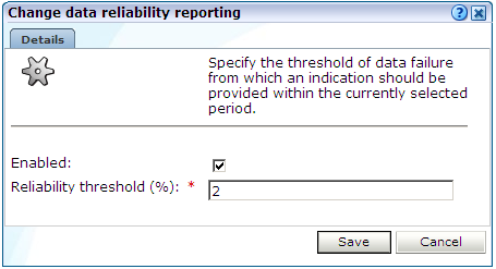

  2. 「Enabled」チェック・ボックスを使用して、データの信頼性に関する警告の表示を有効にします。
  3. 現在選択されている期間で完全なデータが得られないことをハイライト表示するために使用されるしきい値を指定します。デフォルトは2%です。
    次に、「Save」をクリックします。この設定は、変更すると、即座に有効になります。

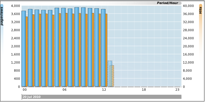

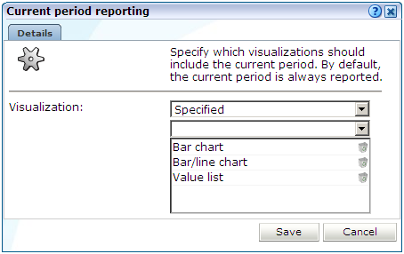

9.17 最新期間のレポートの制御
デフォルトでは、最新の(未完了)期間の情報は、選択されている期間の現時点の分までが常に表示されます。グラフではこの部分は点線で表示されます。例を図9-27に示します。
図9-27 未完了期間のレポートの例
図9-27の説明が続きます
「図9-27 未完了期間のレポートの例」の説明
未完了期間のレポート時期の指定
未完了の期間をいつレポートするかを指定する手順は、次のとおりです。
  1. 「Configuration」→「General」→「Advanced settings」→「Data visualization」→「Current period reporting」を順に選択します。図9-28に示すダイアログが表示されます。
    図9-28 「Current Period Reporting」ダイアログ
    図9-28の説明が続きます
    「図9-28 「Current Period Reporting」ダイアログ」の説明
  2. 最新期間をレポートするときに使用する視覚表現を選択します。次のオプションがあります。
    • Enabled: すべての未完了期間をすべてのグラフでレポートすることを指定します。値リスト、レポートおよびエクスポートにも含めます。このオプションがデフォルトです。
    • Disabled: 未完了期間はレポートしないことを指定します。
    • Specified: 未完了期間は特定の視覚表現のみでレポートすることを指定します。「Value list」オプションには、データ・ブラウザの値リストだけでなく、レポートとエクスポートも含まれることに注意してください。

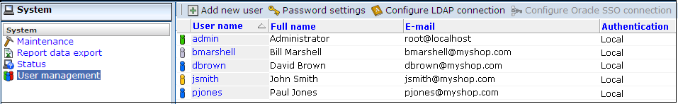

9.18 ユーザーと権限の管理
ユーザー定義の処理を開始するには、「System」→「User management」の順に選択します。図9-29に示す画面が表示されます。
図9-29 ユーザー管理
図9-29の説明が続きます
「図9-29 ユーザー管理」の説明
この画面には、現在定義されているシステム・ユーザーが表示されます。ユーザーごとに、アカウント名、フルネーム、電子メール・アドレスおよび認証メカニズムが表示されています。ユーザーのロールとステータスは、図9-30に示すカラー・コードを使用して表示されます。
図9-30 ユーザーのロールとステータス
図9-30の説明が続きます
「図9-30 ユーザーのロールとステータス」の説明

9.18.1 新規ユーザーの追加
新規ユーザーを作成する手順は、次のとおりです。

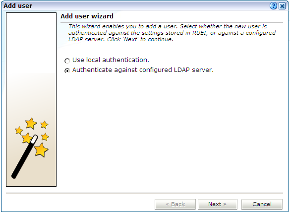

  1. 「System」→「User management」の順に選択し、タスクバーの「Add new user」コマンド・ボタンをクリックします(図9-29を参照)。LDAPサーバー接続が構成されている場合(9.18.5項「LDAPサーバーのユーザー認証の構成」を参照)は、図9-31に示すダイアログが表示されます。そうでない場合は、図9-32に示すようなダイアログが表示されるため、手順3に進んでください。
    図9-31 Add User Wizard
    図9-31の説明が続きます
    「図9-31 Add User Wizard」の説明
  2. 図9-31に示したラジオ・ボタンを使用して、新規ユーザー・アカウントの作成とその関連ユーザー設定を、インストール済RUEIでの設定(デフォルト)または構成済のLDAPサーバーのどちらと照合して認証するかを指定します。次に、「Next」をクリックします。LDAPサーバーが構成されている場合は、図9-32に示したダイアログが表示されます。構成されていない場合は、図9-35に示すようなダイアログが表示されます。

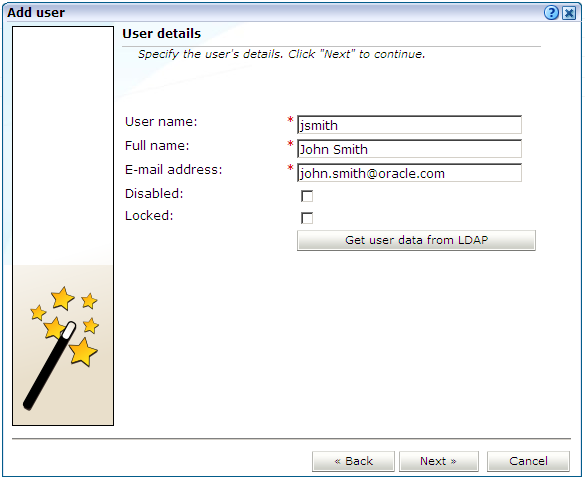

  3. 図9-32に示すダイアログを使用して、新規ユーザーに関する次の情報を指定します。
    • インストール済RUEI内でユーザーを識別するユーザー名。この名前は一意である必要があります。ユーザー名は大/小文字が区別されます。Oracle SSOサーバーのユーザー認証が有効になっている場合、ユーザーは自動的にOracle SSOユーザーとして作成されることに注意してください。この場合、指定されるユーザー名はOracle SSOサーバーに定義されたユーザー名と同じであることが必要です。
    • ユーザーのフルネーム。
    • ユーザーの電子メール・アドレス。これがレポートと電子メール・アラートの送信先アドレスになります。正しいアドレスであることを確認してください。
    • ユーザーをインストール済RUEIでのローカルの設定と照合して認証する場合は、新規ユーザーのパスワードを指定および確認入力しておく必要があります。パスワード要件の詳細は、9.18.4項「パスワード・セキュリティ・ポリシーの強制」を参照してください。新規パスワードはユーザーが7日以内に変更する必要があります。変更しないと、ユーザーがロックされます。
    • 必要に応じて、「Disabled」チェック・ボックスを使用して、当座の間ユーザーを無効化できます。無効化したユーザーは後で有効化することもできます。
    図9-31で構成済のLDAPサーバーに対してユーザーを認証するように選択した場合は、「Get user data from LDAP」ボタンをクリックして、構成済のLDAPサーバーからユーザーの設定を取得できます。
    次に、「Next」をクリックして続行します。図9-33に示すダイアログが表示されます。

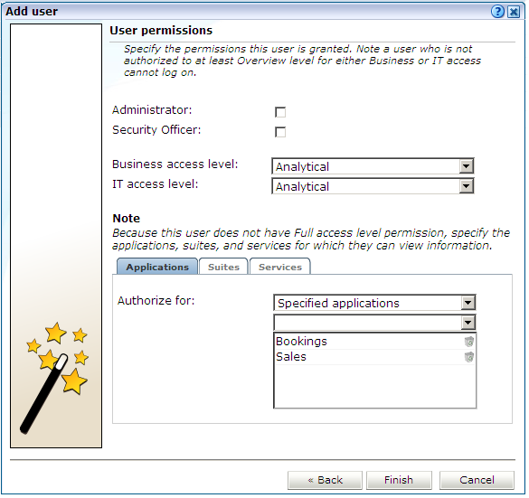

    図9-33 User Permissions
    図9-33の説明が続きます
    「図9-33 User Permissions」の説明
  4. チェック・ボックスとメニューを使用して、新規ユーザーに割り当てるロールと権限を指定します。これらについては、1.4項「ユーザー・ロールと権限の概要」で説明します。新規ユーザーに割り当てられる権限が「Full」アクセス・レベル権限を下回る場合は、「Authorize for」メニューを使用して、ユーザーが情報を見ることができる特定のアプリケーション、スイートおよびサービスを指定する必要があります。「Finish」をクリックして、ユーザー定義を作成します。図9-29に示したユーザー・リストに戻ります。
  5. 注意:
    前述の設定の他に、多数の追加設定(言語やメーリング・タイプなど)があります。これらはユーザーの作成時にデフォルト値に設定されます。これらの追加設定は、1.6項「環境のカスタマイズ」に説明されている手順を使用して変更することもできます。

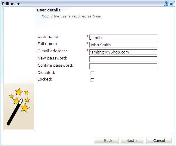

9.18.3 ユーザーの設定の変更
既存のユーザーの設定を変更する手順は、次のとおりです。
  1. 図9-29に示したユーザー・リスト内で目的のユーザーを選択し、「Edit」を選択します。LDAPサーバー接続が構成されている場合(9.18.5項「LDAPサーバーのユーザー認証の構成」を参照)は、図9-31に示したようなダイアログが表示されます。そうでない場合は、図9-35に示すダイアログが表示されるため、手順3に進んでください。
  2. ラジオ・ボタンを使用して、ユーザーの設定を、インストール済RUEIでの設定(デフォルト)または構成済のLDAPサーバーのどちらと照合して認証するかを指定します。次に、「Next」をクリックします。LDAPサーバーが構成されている場合は、図9-32に示したダイアログが表示されます。そうでない場合は、図9-35に示すダイアログが表示されます。
  3. 必要に応じて、表示された任意の情報を変更します。赤のアスタリスクが付いているフィールドは必須であることに注意してください。つまり、空白にはできません。
    SSOユーザーのアカウントを変更しているときに、SSO認証が無効になると、そのアカウントはローカル認証アカウントに自動的に変換されることに注意してください。したがって、ユーザーのパスワードの指定と確認が必須になります。
    「Disabled」チェック・ボックスを使用して、ユーザーによるこのアカウントの使用を無効化できます。無効化したユーザーは後で有効化することもできます。この機能も役立ちます。前述のように、現時点で定義されているすべてのユーザー・アカウントは、SSO認証が有効化されると無効になり、すべてのSSOユーザー・アカウントはSSO認証が無効化されると無効になるためです。
    ユーザーが正しいパスワードの入力を5回連続して失敗すると、ユーザー・アカウントは自動的にロックされます。このような場合は、「Locked」チェック・ボックスの選択を解除してロックをリセットできます。パスワード・セキュリティの詳細は、9.18.4項「パスワード・セキュリティ・ポリシーの強制」に記載されています。このチェック・ボックスを使用して、ユーザーのアカウントのロックを解除できます。次に、「Next」をクリックします。図9-36に示すダイアログが表示されます。
    注意:
    ユーザーのパスワードがこのインタフェースで変更された場合、ユーザーはパスワードを自分で7日以内に変更する必要があります(1.6項「環境のカスタマイズ」に記載されている手順を使用)。そうしないと、アカウントがロックされます。

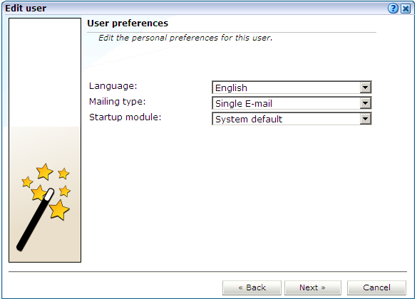

  4. 必要に応じて、次の設定を変更できます。
    • Language: システム・メッセージとプロンプトを表示する言語です。現時点で選択可能な言語は英語のみです。
    • Mailing type: ユーザーが受け取るレポートを複数の電子メール(レポートごとに1つ)で送信するか、単一の電子メールにバンドルするかを指定します。デフォルトは複数の電子メールです。
    • Startup module: ユーザーがセッションを開始するモジュールを指定します(たとえば、「Reports」、「System」または「User management」)。デフォルトはダッシュボードです(1.7項「ダッシュボードの使用」を参照)。
    次に、「Next」をクリックします。図9-33に示すようなダイアログが表示されます。

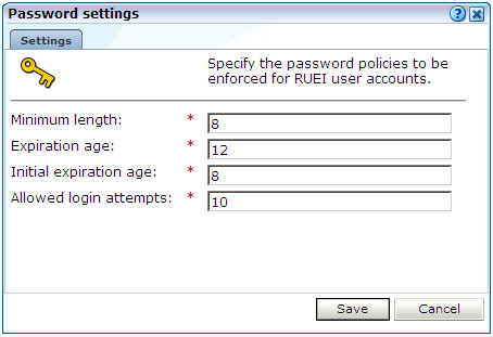

9.18.4 パスワード・セキュリティ・ポリシーの強制
各ユーザーを定義してRUEIを使用できるように認可する必要があります。この手順の詳細は、9.18項「ユーザーと権限の管理」に記載されています。インストール環境のセキュリティを最適化するために、パスワード設定機能を使用して組織のセキュリティ・ポリシーを強制できます。具体的には、ユーザー・パスワードの最大長、ユーザーがパスワードを変更する必要がある頻度、新規ユーザー・アカウント作成後のパスワードの変更期限、およびユーザー・アカウントがロックされるまでのログオン試行の失敗回数を制御できます。
インストール環境のパスワードの強制を設定する手順は、次のとおりです。
  1. 「System」→「User management」→「Password settings」をクリックします。図9-37に示すダイアログが表示されます。
    図9-37 Password Settings
    図9-37の説明が続きます
    「図9-37 Password Settings」の説明
  2. 「Minimum length」フィールドを使用して、ユーザー・パスワードとして必要な最小文字数を指定します。8〜255文字を指定する必要があります。デフォルトは8文字です。
  3. 「Expiration age」フィールドを使用して、パスワード変更をユーザーに要求する頻度を指定します。デフォルトは60日です。0に設定すると、パスワードが無期限になります。最大の有効期限は999日です。
  4. 「Initial expiration age」フィールドを使用して、新規ユーザー・アカウントを作成した後で初期パスワードを変更する必要がある期限を指定します。これには1〜30日を指定する必要があります。これによって、管理者がユーザーのパスワードをリセットした後にユーザー自身がパスワードを変更する必要がある期限も指定されます。デフォルトは7日です。
  5. 「Allowed login attempts」フィールドを使用して、ユーザー・アカウントがロックされるログイン試行の失敗回数を指定します。これには1〜10回を指定する必要があります。デフォルトは5回です。
    次に、「Save」をクリックします。

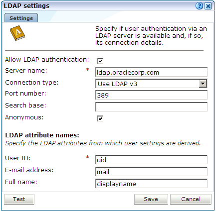

LDAPサーバー接続の構成
LDAPサーバー認証を有効化する手順は、次のとおりです。
  1. 「System」→「User management」→「Configure LDAP connection」をクリックします。LDAPサーバー接続がすでに構成されている場合、最後のオプションは「Modify LDAP connection」として表示されます。図9-38に示すダイアログが表示されます。
    図9-38 「LDAP settings」ダイアログ
    図9-38の説明が続きます
    「図9-38 「LDAP settings」ダイアログ」の説明
  2. 「Allow LDAP authentication」チェック・ボックスを使用して、ユーザー認証にLDAPサーバーを使用できるようにするかどうかを指定します。デフォルトでは選択されていません(無効化されています)。
  3. 「Server name」フィールドを使用して、使用するLDAPサーバーのホスト名またはIPアドレスを指定します。サーバー名にはプロトコル情報(LDAP://など)を含めないでください。
  4. 「Connection type」メニューを使用して、LDAPのバージョンと接続方法を指定します。デフォルトはV2(非セキュア)です。
  5. 「Port number」フィールドを使用して、LDAPサーバーがリスニングするポートを指定します。この情報については、必要に応じてシステム管理者に問い合せてください。デフォルト・ポートは389または636(SSL暗号化用)です。
  6. 「Search base」フィールドを使用して、ディレクトリ構造内でユーザーIDが一意である場所を指定します。この場所には有効なDNを指定する必要があります。パフォーマンス上の理由により、この場所にはできるかぎり深いディレクトリを指定してください。デフォルトはディレクトリ・ツリーのルートです。
  7. 「Anonymous」チェック・ボックスを選択して、匿名ユーザーを使用してLDAPサーバー参照を実行するかどうかを指定します。選択しない場合は、有効な識別名(DN)を指定する必要があります。このユーザーのパスワードは、新規ユーザーとして作成される際に要求されます。デフォルトでは、匿名参照が使用されます。
  8. 「User ID」、「Email address」および「Full name」の各フィールドを使用して、LDAPサーバーからユーザー設定を抽出するために使用する属性を指定します。デフォルトは標準のLDAP機能に基づいています。これらの属性については、必要に応じてLDAP管理者に問い合せてください。
  9. 必要に応じて、「Test」をクリックして、LDAPサーバーに対して、機能する接続を確立できるかどうかを検査できます。この詳細は次の項に記載されています。
    次に、「Save」をクリックします。
LDAP構成設定に対して指定した変更は即座に有効になります。

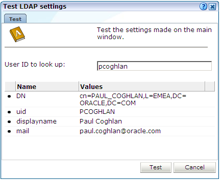

前述のように、LDAPサーバーに対する接続はテストできます。次を実行します。
  1. 図9-38内の「Test」をクリックします。図9-39に示すダイアログが表示されます。
    図9-39 Test LDAP settings
    図9-39の説明が続きます
    「図9-39 Test LDAP settings」の説明
  2. 「User ID to look up」フィールドを使用して、LDAPサーバーが検索対象とするユーザーIDを指定します。これは有効なユーザーIDである必要があります。次に、「Test」をクリックします。指定したユーザーのエントリがディレクトリ内で見つかると、このエントリに関して取得された詳細が表示されます。次に、「Cancel」をクリックします。図9-38に示したダイアログに戻ります。

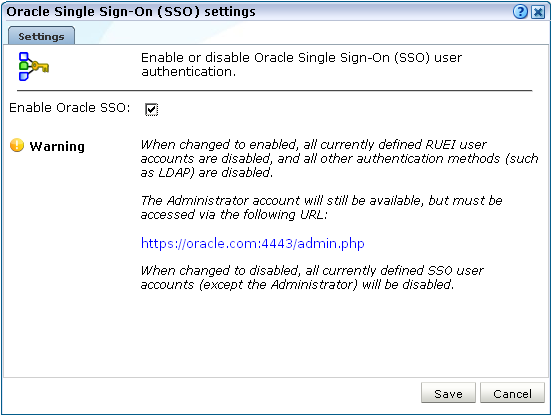

9.18.6 Oracle Single Sign-On(SSO)のユーザー認証の構成
セキュリティを強化するために、LDAPサーバーまたはインストール済RUEIのローカルでの設定を使用せずに、Oracle Single Sign-On(SSO)サーバーを使用してユーザー認証を有効化するようにRUEIを構成できます。
これを有効化すると、RUEIユーザー(adminユーザー以外)は自動的にOracle SSOログオン・ページにリダイレクトされます。ユーザーは、RUEIログイン・ダイアログ(図1-1を参照)ではなく、このページからRUEIにログオンします。adminユーザーは事前定義済であり、そのパスワードは初期構成時に設定されるため(『Oracle Real User Experience Insightインストレーション・ガイド』を参照)、adminユーザーにはローカル認証のみを使用できます。管理者権限を持つ他のユーザーも、Oracle SSOサーバーからログオンする必要があることに注意してください。
SSOサーバーのアクティブ化
SSOサーバーをアクティブにする手順は、次のとおりです。
  1. 「System」→「User management」→「Configure SSO connection」をクリックします。Oracle SSOサーバー接続がすでにアクティブになっている場合、最後のオプションは「Modify SSO connection」として表示されます。図9-40に示すようなダイアログが表示されます。
    図9-40 「Oracle Single Sign-On (SSO) Settings」ダイアログ
    図9-40の説明が続きます
    「図9-40 「Oracle Single Sign-On (SSO) Settings」ダイアログ」の説明
  2. 「Enable/Disable Oracle SSO」チェック・ボックスを使用して、ユーザー認証にSSOサーバーを使用できるようにするかどうかを指定します。デフォルトでは選択されていません(無効化されています)。次に、「Save」をクリックします。
  3. Oracle SSOサーバーを有効化または無効化した後では、RUEIからログアウトして再びログオンすることをお薦めします。こうすることで、RUEIインストールが確実に変更を反映します。
Oracle SSO認証の有効化
ユーザー認証にOracle SSOサーバーを使用するときは、次の点に注意することが重要です。
  • 複数のSSO登録アプリケーションにユーザーがログオンしているとき、1つのアプリケーションからログアウトすると、RUEIを含む他のすべてのSSO登録アプリケーションからもログアウトします。同様に、ユーザーがRUEIからログアウトすると、SSOセッションからもログアウトします。
  • SSO認証が有効化されているとき:
    • LDAP認証は自動的に無効化されます。
    • レポータ・インタフェースでユーザーのパスワードを変更することはできません。ただし、adminユーザーのパスワードは引き続き変更できます。前述のように、このパスワードはローカルで認証されるためです。
    • 現時点で定義されているすべてのRUEIユーザーは無効になります。これには管理者権限を持つユーザーも含まれます(adminユーザーを除く)。
    • Oracle SSO以外の既存のユーザー・アカウントを変更すると、ユーザー・アカウント名が小文字に変換されます。
    • 現時点で定義されているパスワード・ポリシー設定(9.18.4項「パスワード・セキュリティ・ポリシーの強制」を参照)は、adminユーザーのみに適用されます。Oracle SSOサーバーでは独自に定義されたパスワード・ポリシーが強制されます。
  • SSOサーバーが実行していない場合、または問題が発生している場合、ユーザーはログオンできません。
  • Oracle SSOディレクトリにあるユーザー名は、RUEIに指定されているユーザー名と同じである必要があります。また、ユーザー名はRUEIでは小文字で格納されます。Oracle SSOユーザー名に含まれる大文字はRUEIでは自動的に小文字に変換されることに注意してください。
  • 前述のように、adminユーザーは引き続きローカルで認証されます。ログオンするには次のURLを使用する必要があります。
    https://Reporter/ruei/admin.php
  • RUEIアプリケーションをSSOサーバーに登録するとき、ログアウトURLは次の形式で指定する必要があります。
    https://hostname/ruei/index.php?frmWindow=wnd_logout&frmLogoutMode=initial
    hostnameには適切なホスト名を指定します。

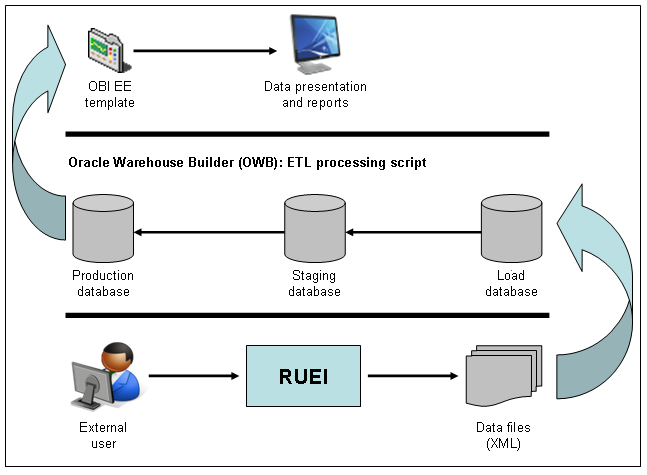

エンリッチ・データ交換を使用したBI実装の例
この項では、エンリッチ・データ交換機能を使用してデータを利用するBIソリューションの概要を示します。このソリューションでは、Oracle Business Intelligence基盤(Oracle Fusion Middleware製品ファミリの一部)が使用されます。その構造の概略図を図9-41に示します。
図9-41 データ・ウェアハウスのステージング領域の概略図
図9-41の説明が続きます
「図9-41 データ・ウェアハウスのステージング領域の概略図」の説明
フレームワークはOracle Warehouse Builder(OWB)に基づきます。RUEIで取得されたデータはロード・データベースにアップロードされます。このデータベースからステージング・データベースを介して、本番データベースにデータが移入されます。本番DWHにデータが移入されると、様々なレポートやダッシュボードを介してRUEIデータが使用可能になります。このようなレポートの例を図9-42に示します。

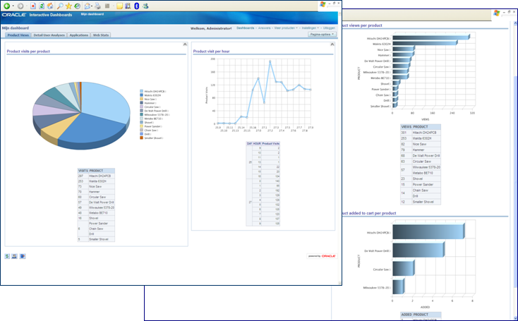

図9-42 BIダッシュボードの例
図9-42の説明が続きます
「図9-42 BIダッシュボードの例」の説明

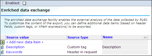

  1. 「Configuration」→「Applications」→「Enriched data exchange」の順に選択します。図9-43に示す画面が表示されます。
    図9-43 Enriched Data Exchange
    図9-43の説明が続きます
    「図9-43 Enriched Data Exchange」の説明
  2. 「Enabled」チェック・ボックスを使用して、エンリッチ・データ交換機能を有効化または無効化します。デフォルトでは、有効化されています。
  3. 必要に応じて、エクスポートされるデータに含める追加のデータ・アイテムを定義できます。一般に、これらのデータ・アイテムは、RUEIでは通常収集されないクライアント・リクエスト・ヘッダーまたはサーバー・レスポンス・ヘッダー内の要素ですが、エクスポートされるデータには含めることができます。それには、「«Add new data item»」をクリックします。図9-44に示すダイアログが表示されます。

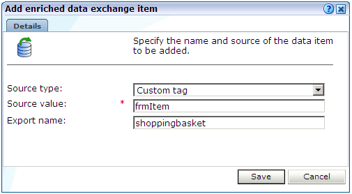

    図9-44 「Add Enriched Data Export Item」ダイアログ
    図9-44の説明が続きます
    「図9-44 「Add Enriched Data Export Item」ダイアログ」の説明
  4. 「Source type」メニューを使用して、RUEIで収集されたデータ内で必要な項目を識別する方法と検索範囲を定義します。リテラル検索またはXPath式を使用してクライアント・リクエスト・ヘッダーまたはサーバー・レスポンス・ヘッダー内で検索するように指定することも、カスタムのページ・タグ付け実装内で特定のタグを検索するように指定することもできます。カスタムのページ・タグ付けスキームのサポートの詳細は、付録A「タグ付け規則」を参照してください。
    「Source value」フィールドを使用して、データ・アイテムの値の取得元にする特定の引数または要素を指定します。
    「Export name」フィールドを使用して、データ・アイテムに割り当てる名前を指定します。これが項目の要素名になります。たとえば、productという名前を指定すると、一致するすべてのデータが<product>というエクスポート・ファイルにエクスポートされます。「Source type」メニューでヘッダー関連のオプションを選択した場合、このフィールドは使用できません。
    次に、「Save」をクリックします。新規データ・アイテムが監視対象のトラフィックから見つかった場合、そのデータ・アイテムは5分〜10分以内でエクスポート・ファイルにレポートされ始めます。
既存のデータ・アイテムを変更するには、図9-43で項目を右クリックして「Edit」を選択します。また、「Remove」を選択して項目を削除したり、「Remove all」を選択して現在定義されているすべての項目を削除できます。

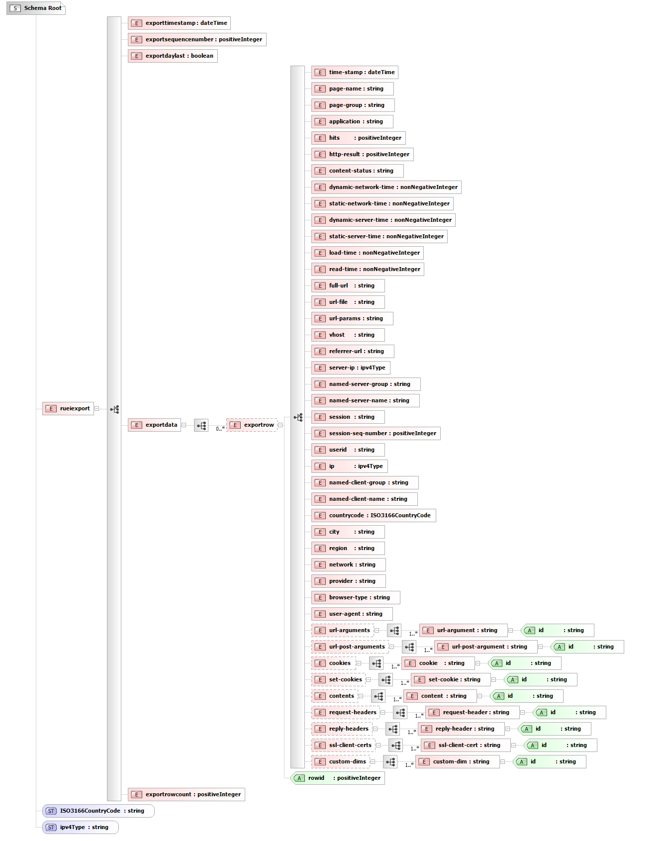

XML構造
データはページ・ビューに基づき、XML形式でエクスポートされます。そのため、エクスポートされたデータは様々なシステムに即座にインポートできます。エクスポートされるXMLの構造は、XSDファイルで定義されます。XMLスキーマを図9-45に示します。
図9-45 XMLスキーマ
図9-45の説明が続きます
「図9-45 XMLスキーマ」の説明
スキーマに用意されている標準のデータ・アイテムの詳細は、付録D「データ・アイテムの概要」を参照してください。
