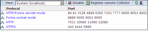

RUEIでは、監視対象のTCPポートを指定して、トラフィック監視の有効範囲を設定します。監視対象外のポートについては、何の情報も表示されません。監視対象および監視対象外のTCPポート(HTTPおよびHTTPSの両方)の選択について、注意深く確認することをお薦めします。
現在監視対象であるポートを表示するには、「Configuration」→「Security」→「Protocols」の順に選択します。例を図8-1に示します。
図8-1 監視対象のポート
図8-1の説明が続きます
「図8-1 監視対象のポート」の説明

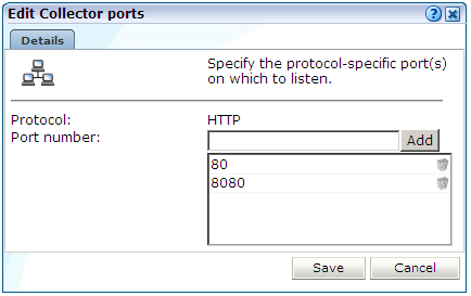

この設定を変更する手順は、次のとおりです。
  1. 「View」メニューを使用して、目的のコレクタを選択します。「System (localhost)」項目は、ローカル・サーバー・システムを表します。
  2. ポート設定を変更するプロトコルをクリックします。次の設定が可能です。
    • HTTP/Forms servlet mode: コレクタがFormsサーブレット・トラフィックをリスニングするポートを指定します。(このオプションはEBSスイート専用です)。
    • Forms socket mode: コレクタがソケット・モードのFormsトラフィックをリスニングするポートを指定します。(このオプションはEBSスイート専用です)。
    • HTTP: コレクタがHTTPトラフィックをリスニングするポートを指定します。この設定は「純粋な」HTTPトラフィックに対してのみ使用してください。
    • HTTPS: コレクタがHTTPSトラフィックをリスニングするポートを指定します。
    図8-2に示すようなダイアログが表示されます。
    図8-2 「Edit collector ports」ダイアログ
    図8-2の説明が続きます
    「図8-2 「Edit collector ports」ダイアログ」の説明
  3. 新規のポート番号を追加するには、「Port number」フィールドに目的の番号を入力し、「Add」をクリックします。リストからポートを削除するには、ポートの右側にある「Remove」アイコンをクリックします。次に、「Save」をクリックします。
    重要:
    各プロトコルに指定するポート番号は重複しないようにしてください。つまり、1つのポート番号は、1つのプロトコルの割当てポート番号リストのみに指定する必要があります。
  4. コレクタを再起動するように求められます。コレクタの再起動は、変更を有効にするために必要です。また、選択したコレクタを再起動するには、図8-1に示す「Restart Collector」アイコンをクリックします。
    注意:
    インストール時には、デフォルトの監視対象ポートとしてHTTPSポート443が定義されます。

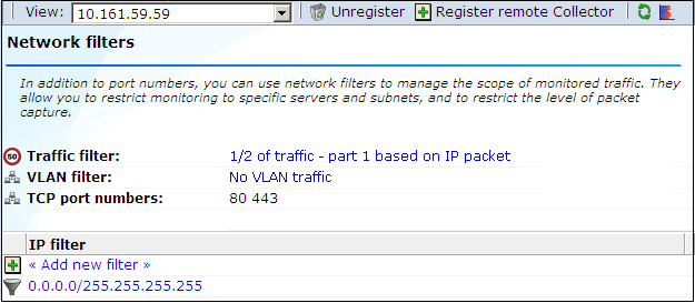

  1. 「Configuration」→「Security」→「Network filters」の順に選択します。
  2. 「View」メニューを使用して、目的のコレクタを選択します。「System (localhost)」項目は、レポータ・サーバー・システムで実行されているコレクタを表します。現時点で定義されているネットワーク・フィルタが表示されます。例を図8-3に示します。
    図8-3 「Network Filters」パネル
    図8-3の説明が続きます
    「図8-3 「Network Filters」パネル」の説明

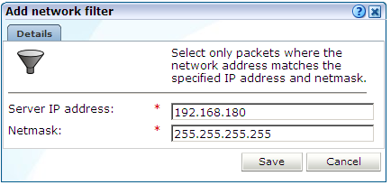

  3. 「« Add new filter »」をクリックして新しいフィルタを定義するか、または既存のフィルタをクリックして変更します。図8-4に示すダイアログが表示されます。
    図8-4 「Add Network Filter」ダイアログ
    図8-4の説明が続きます
    「図8-4 「Add Network Filter」ダイアログ」の説明
  4. 「Server IP address」と「Netmask」フィールドを使用して、コレクタでリスニングするアドレスを指定します。これは、ネットワーク・スペシャリストに相談した上で行うことをお薦めします。次に、「Save」をクリックします。
  5. コレクタを再起動するように求められます。コレクタの再起動は、変更を有効にするために必要です。また、選択したコレクタを再起動するには、ツールバーの「Restart Collector」アイコンをクリックします。

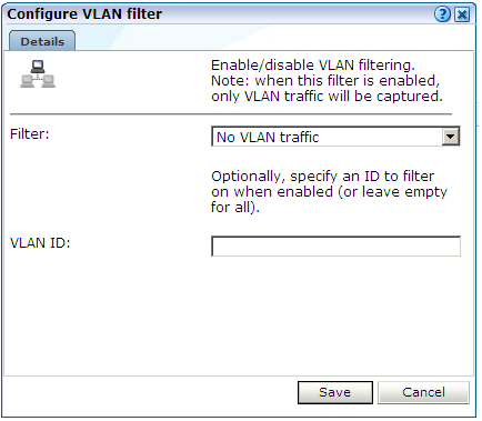

  3. 図8-3に表示されている「VLAN filter」の現在の設定をクリックします。図8-5に示すダイアログが表示されます。
    図8-5 「Configure VLAN Filter」ダイアログ
    図8-5の説明が続きます
    「図8-5 「Configure VLAN Filter」ダイアログ」の説明
  4. 「Filter」メニューを使用して、VLANフィルタを有効化する必要があるかどうかを指定します。このフィルタを有効化すると、VLANトラフィックのみが監視されることに注意してください。
  5. オプションで、「VLAN ID」フィールドを使用して、フィルタの基準とする特定のVLANを指定します。
  6. 次に、「Save」をクリックします。
  7. コレクタを再起動するように求められます。コレクタの再起動は、変更を有効にするために必要です。

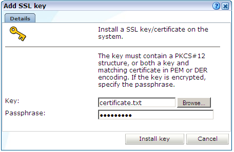

暗号化データ(HTTPSやSSLなど)を監視するようRUEIを構成できます。この構成を行うには、WebサーバーのSSL秘密鍵のコピーをRUEIにインポートする必要があります。暗号化されたコンテンツを監視するための証明書をインポートする手順は、次のとおりです。
  1. 「Configuration」→「Security」→「SSL keys」の順に選択します。「View」メニューを使用して、目的のコレクタを選択します。現時点でインストール済の鍵およびそれらのステータスのリストが表示されます。
  2. 「View」メニューを使用して、目的のコレクタを選択します。「System (localhost)」は、レポータ・サーバー・システム上のコレクタ・インスタンスを表します。現時点で定義されているSSL鍵および証明書が表示されます。「« Add new key »」をクリックして、新規の鍵を定義します。既存のSSL鍵の定義は変更できないことに注意してください。図8-7に示すダイアログが表示されます。
    図8-7 「Add SSL Key」ダイアログ
    図8-7の説明が続きます
    「図8-7 「Add SSL Key」ダイアログ」の説明
  3. 「Key」フィールドを使用して、鍵を含むファイルを指定します。鍵が暗号化されている場合は、パスフレーズを指定する必要があります。次に、「Install key」をクリックします。
証明書が暗号化されてディスク上に配置されます。
注意:
PAM、DERまたはPKCS12形式のファイルを指定でき、ファイルには鍵および一致する証明書が含まれている必要があります。鍵はRSA鍵である必要があります。40ビット鍵(DES_40、RS2_4-0、RC4_40など)を使用する暗号化プロトコルはサポートされていないことに注意してください。

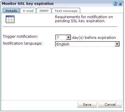

オプションで、保留中のSSL鍵の有効期限に関する通知を構成できます。これにより、新規の鍵のインポートを計画でき、新規の鍵を取得してアクティブ化する間に監視対象データにずれが生じることがなくなります。次を実行します。
  1. タスクバーにある「Monitor key expiration」アイコンをクリックします。アイコンが未表示の場合は、「Configuration」→「Security」→「SSL keys」の順に選択します。図8-8に示すダイアログが表示されます。
    図8-8 「Monitor SSL Key Expiration」ダイアログ
    図8-8の説明が続きます
    「図8-8 「Monitor SSL Key Expiration」ダイアログ」の説明
  2. 有効期限より何日前に通知を生成する必要があるか、その日数を指定します。その他のタブにあるコントロールを使用して、電子メール、SNMPおよびテキスト・メッセージの通知詳細を指定します。これらは5.5.1項「アラート・プロファイル」で説明したダイアログと似ています。
  3. 次に、「Save」をクリックします。

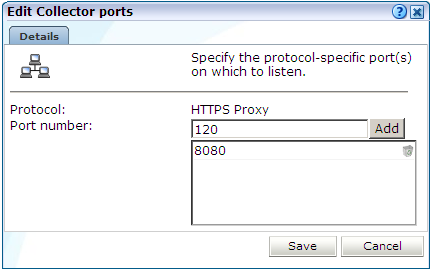

8.3.3 プロキシ・トンネル経由のSSLトラフィックの監視
コレクタがプロキシ・サーバーの前に配置されており、SSL暗号化トラフィックを監視しようとする場合は、SSLトラフィックの送信先のプロキシ・ポートをRUEIインストールの一部として構成する必要があります。次を実行します。
  1. 「Configuration」→「Security」→「Protocols」の順に選択します。「View」メニューを使用して、目的のコレクタを選択します。「System (localhost)」項目は、レポータ・システムで実行されているコレクタ・インスタンスを表すことに注意してください。
  2. 「HTTPS proxy」をクリックします。図8-9に示すダイアログが表示されます。
    図8-9 Edit Collector Ports
    図8-9の説明が続きます
    「図8-9 Edit Collector Ports」の説明
  3. SSLトラフィックの送信先のプロキシ・サーバーのポート番号を指定します。新規のポート番号を追加するには、「Port number」フィールドに目的の番号を入力し、「Add」をクリックします。リストからポートを削除するには、ポートの右側にある「Remove」アイコンをクリックします。次に、「Save」をクリックします。
重要:
次の点に注意してください。
  • SSL以外のトラフィックのみがプロキシ・ポートに送信される場合、この設定でそのポート番号を指定しないでください。指定すると、コレクタのパフォーマンスに大きな影響を与えることがあります。
  • SSLトラフィックを受信するサーバー(プロキシの後ろ)のポート番号は、「HTTPS」設定に指定する必要があります(8.1項「監視の有効範囲の管理」を参照)。

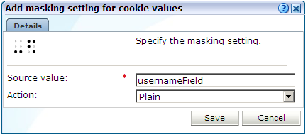

  3. ログを制御するアイテムの名前を指定します。選択したプロトコル・アイテムに応じて、POST URL引数の名前か、HTTPヘッダーのアイテム、CookieまたはURL接頭辞内を指定します。URL接頭辞のマスキングを定義する手順は、この項で後から説明します。
  4. 定義するアイテムに割り当てるマスキング・アクションを選択します。URL接頭辞以外のプロトコル・アイテムでは次のオプションを選択できます。
    • Default: 選択したHTTPプロトコル・アイテムの定義済デフォルト・アクションをこのアイテムに対して実行するように指定します。この機能の使用方法は次の項に記載されています。
    • Hashed: 計算されたハッシュ値でアイテムの内容を置き換えてログに記録するように指定します。ハッシュは比較に使用可能な一意の値であるものの、判読可能な形式ではありません。たとえば、5つの異なるユーザーIDでログインすると、5つの異なるハッシュを受け取りますが、同じビジターによる複数セッションでは、同じハッシュを受け取ります。この作成された(ハッシュされた)値には一意性がありますが、それ自体は実質的な値ではありません。
    • Blinded: アイテムの元の内容をXで置き換えてログに記録するように指定します。
    • Plain: アイテムを元の状態のままログに記録するように指定します。つまり、保護されません。
    • Truncated: HTTPプロトコル・アイテムの最初の1KB分の文字のみがログに記録されるように指定します。1KBより長い値の場合は、その値が切り捨てられてハッシュされたアラームが、(ハッシュされていない)プレーン・データの最初の1KBに追加されます。このような方法で、一意性が保持されます。
    次に、「Save」をクリックします。指定した変更は5分以内に有効になります。

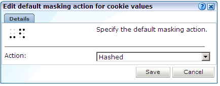

前述のように、デフォルト設定では、セキュリティ定義においてアクションが明示的に指定されないHTTPプロトコル・アイテムに対して実行する必要があるアクションが指定されます。「デフォルト」アクションのアイテムを定義すると、1回の操作で多数のデータ・アイテム(表示されているアイテムと非表示のアイテムの両方)のセキュリティ設定を変更できます。
デフォルト・アクションを指定する手順は、次のとおりです。
  1. デフォルト・アクションを指定するHTTPプロトコル・アイテムを選択します。たとえば、「HTTP header masking」を選択します。
  2. 「Default masking action」メニューの現在の設定をクリックします。これは、マスキングのウィンドウの一番上にあります。図8-12に示すようなダイアログが表示されます。
    図8-12 「Edit Default Masking Setting」ダイアログ
    図8-12の説明が続きます
    「図8-12 「Edit Default Masking Setting」ダイアログ」の説明
  3. アクションが「デフォルト」のすべてのデータ・アイテムに適用する、目的のセキュリティ設定を選択します。次に、「Save」をクリックします。この設定は、変更すると、5分以内に有効になります。

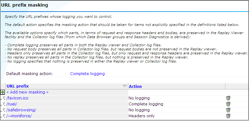

URL要素のマスキング
URL POST引数、CookieおよびHTTPヘッダーの他に、接頭辞を指定してURLの特定の内容を保護することもできます。この機能が役立つのは、機密情報を含む可能性があるURL構文を保存できないようにする場合です。
オプションによって、Replay Viewer機能とコレクタ・ログ・ファイルで保存する部分(リクエストとレスポンスのヘッダーおよび本文)を指定します(データ・ブラウザ・グループとセッション診断機能の情報はコレクタ・ログ・ファイルから導出されます)。次のマスキング・アクションを指定できます。
これらの各マスキング・アクションでReplay Viewer機能とコレクタ・ログ・ファイル(データ・ブラウザ・グループとセッション診断の情報が導出される)に記録されるアイテムを表8-1に示します。
表8-1 URL接頭辞のマスキング・アクションを使用したときに記録されるアイテム
マスキング・アクション リクエスト・ヘッダー リクエスト本文 レスポンス・ヘッダー レスポンス本文 コレクタ・ログ・ファイルへの記録
Complete logging
X
X
X
X
X
No request body
X
X
X
X
Headers only
X
X
X
No replay
X
No logging
アイテムがRUEIインストール内で使用される(たとえば、アプリケーションまたはスイート定義の一部として)場合は、そのことが表示リストに示され、そのアイテムは削除できないことに注意してください。また、複数の(重なり合う)アイテム定義が可能ですが、一致部分が長い方の指定が、割当てのマスキング・アクションとして使用されます。
一致するURL接頭辞が重なり(たとえば、/ruと/ruei)、それぞれに別のマスキング・アクションが割り当てられている場合は、長い方の一致が採用されます。また、接頭辞は厳密に先頭部分に適用されることに注意してください。たとえば、対象のURLが/app/rueiの場合は、/ruも/rueiも一致しません。
また、疑問符(?)はURL接頭辞内に指定しないことをお薦めします。指定すると、疑問符とその後の内容がすべて無視されます。たとえば、URL /catalog/jn.php?itemと指定すると、切り捨てられて/catalog/jn.phpになります。URLは判読可能な形式で(エンコーディングではなく)指定する必要があります。
注意:
URL接頭辞は大/小文字が区別されます。

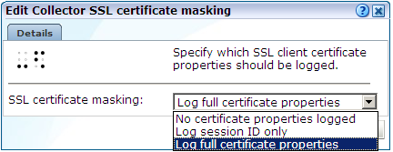

8.5 SSLクライアント証明書のマスキング
デフォルトでは、すべてのSSLクライアント証明書プロパティ(ある場合)は、各コレクタ・システムで生成されるログ・ファイルの一部として記録されます。これが組織のセキュリティ・ポリシーにそぐわない場合は、次の手順を実行します。
  1. 「Configuration」→「General」→「Advanced settings」→「SSL certificate masking」の順に選択します。図8-13に示すパネルが表示されます。
    図8-13 コレクタのSSLクライアント証明書のマスキング・ポリシー
    図8-13の説明が続きます
    「図8-13 コレクタのSSLクライアント証明書のマスキング・ポリシー」の説明
  2. 「View」メニューを使用して、目的のコレクタを選択します。「System (localhost)」は、レポータ・システムで実行されているコレクタを表します。
  3. コレクタの現在のSSL証明書マスキング・アクションをクリックします。図8-14に示すダイアログが表示されます。
    図8-14 「Edit Collector SSL Certificate Masking」ダイアログ
    図8-14の説明が続きます
    「図8-14 「Edit Collector SSL Certificate Masking」ダイアログ」の説明
    次のオプションがあります。
    • Log full certificate properties: SSL証明書全体をログに記録するように指定します。
    • Log session ID only: セッションID情報のみを記録するように指定します。
    • No certificate properties logged: SSL証明書をまったく記録しないように指定します。
    目的のマスキング・アクションを選択します。次に、「Save」をクリックします。
  4. コレクタを再起動するように求められます。コレクタの再起動は、変更を有効にするために必要です。また、選択したコレクタを再起動するには、図8-14に示す「Restart Collector」アイコンをクリックします。
