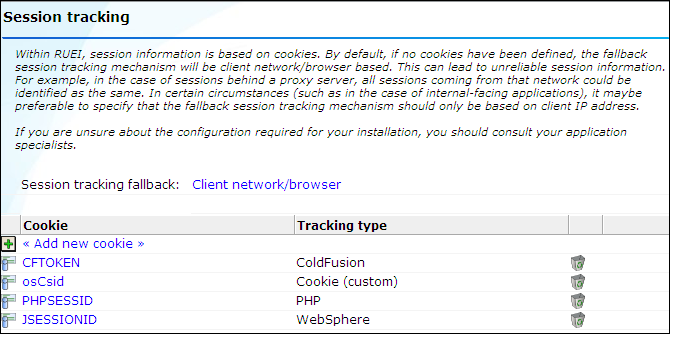

  1. 「Configuration」→「Applications」→「Session tracking」の順に選択します。このオプションを使用できるのは管理者のみです。現時点で定義されているCookieの設定が表示されます。例を図7-1に示します。
    図7-1 Session Trackingウィンドウ
    図7-1の説明が続きます
    「図7-1 Session Trackingウィンドウ」の説明

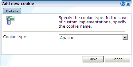

  2. 「« Add new cookie »」または既存のCookie定義をクリックします。図7-2に示すようなダイアログが表示されます。
    図7-2 「Add New Cookie」ダイアログ
    図7-2の説明が続きます
    「図7-2 「Add New Cookie」ダイアログ」の説明
  3. Web環境で使用しているCookieテクノロジを「Cookie type」メニューから選択します。非標準テクノロジを使用している場合は、「(custom)」を選択します。
  4. 「(custom)」を選択した場合は、組織で使用しているCookieの名前を指定する必要があります。Cookie名の一部としてワイルドカード文字(*)を指定できることに注意してください。

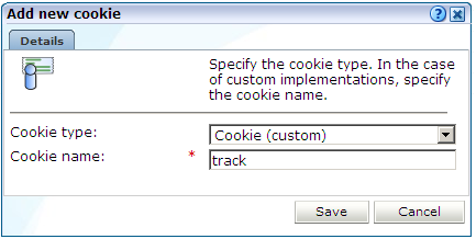

  2. 「Configuration」→「Applications」→「Session tracking」の順に選択します。「Add new cookie」をクリックします。図7-3に示すダイアログが表示されます。
    図7-3 「Add New Cookie」ダイアログ
    図7-3の説明が続きます
    「図7-3 「Add New Cookie」ダイアログ」の説明
  3. Cookieテクノロジ「(custom)」を「Cookie type」メニューから選択し、適切なCookie名を指定します。前のJavaScriptコードではCookie名はtrackです。これはログイン・ページのJavaScriptコードに指定した名前と一致する必要があります。使用できるのは英数字のみです。また、ヘッダー・サイズを最小限にするためにCookie名は10文字以下にすることをお薦めします。次に、「Save」をクリックします。

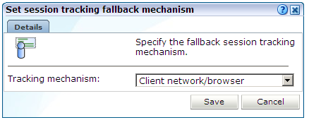

7.1.2 代替セッション追跡メカニズムの指定
Cookieテクノロジを指定しない場合は、クライアント・ネットワークとクライアント・ブラウザの組合せを使用してセッションを追跡します(デフォルト)。ただし、この方法が環境に適していない場合は、代替追跡メカニズムとしてクライアントIPアドレスを使用できます。
代替セッション追跡メカニズムを指定する手順は、次のとおりです。
  1. 「Configuration」→「Applications」→「Session tracking」の順に選択します。現時点で定義されているCookieの設定が表示されます。現時点で定義されているセッション追跡の代替メカニズムをクリックします。図7-4に示すダイアログが表示されます。
    図7-4 「Set Session Tracking Fallback」ダイアログ
    図7-4の説明が続きます
    「図7-4 「Set Session Tracking Fallback」ダイアログ」の説明
  2. 「Tracking mechanism」メニューを使用して、クライアント・ネットワークとブラウザの組合せを使用する(デフォルト)かクライアントIPアドレスを使用するかを指定します。
    次に、「Save」をクリックします。行った変更は、即座に有効になります。
代替セッション追跡メカニズムの選択
どちらの代替メカニズムを使用するかを検討するとき、外部用アプリケーションではデフォルトのネットワークとブラウザの組合せを使用し、内部用アプリケーションではクライアントIPアドレスを使用するのが原則です。同じプロキシ・サーバーで複数のユーザーが存在する場合は、デフォルトの代替メカニズムの使用をお薦めします。ただし、この場合は、すべてのユーザーが1つのセッションに記録されることに注意してください。通常、次の状況ではクライアントIPアドレス・メカニズムの使用をお薦めします。

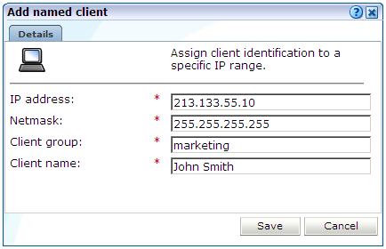

7.3 名前付きクライアント・グループの定義
ビジターのIPアドレスに関連する情報の拡張が必要な場合もあります。イントラネットのトラフィックを監視しているときに、ユーザー独自のクライアント分類を使用する必要がある場合に、これは特に便利です。
この機能を使用する手順は、次のとおりです。
  1. 「Configuration」→「General」→「Named clients」の順に選択します。現時点で定義されている名前付きサーバーがリストされます。「«Add new client»」をクリックします。このオプションを使用できるのは、ITユーザーで「Analytical」レベルのアクセス権限を持つユーザーのみです。図7-6に示すダイアログが表示されます。
    図7-6 「Add Named Client」ダイアログ
    図7-6の説明が続きます
    「図7-6 「Add Named Client」ダイアログ」の説明
  2. このダイアログ内のフィールドを使用して、ネットマスクで限定した一連のIPアドレスまたは単一のIPアドレス、クライアントおよび関連するグループ(たとえば会社の部門)を指定します。次に、「Save」をクリックします。
名前付きクライアントのリストのアップロード
オプションの「«Upload list»」をクリックすると、名前付きクライアントのリストを現時点で定義されているリストとマージできます。リストのファイルでは1行が1エントリである必要があり、各クライアントに関する情報(図7-6のように表示される情報)はタブで区切っておく必要があります。新しくマージするファイルの中に、すでに定義されている名前付きクライアントが含まれている場合は、既存の定義が上書きされるため、注意してください。
定義を変更した名前付きクライアント・グループは、少しの間隔(通常5分〜10分)を置いて適用され、さらにその少し後にレポータ・システムに表示されます。

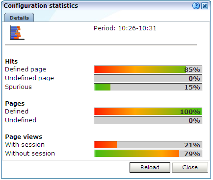

7.4 設定の微調整
最も信頼できるデータを入手するためには、監視対象トラフィック用に指定する設定の微調整が必要になる場合があります。微調整を行うには、これらの設定に関連したレポートを定期的に確認することをお薦めします。また、「Configuration」メニューから「Show statistics」を選択することにより、構成の詳細を表示できます。例を図7-7に示します。
図7-7 Configuration Statistics
図7-7の説明が続きます
「図7-7 Configuration Statistics」の説明
次の情報がレポートされます。
さらに、レポート・データの精度を上げるために使用できる詳細設定がいくつかあります。詳細設定は次の各項で説明します。

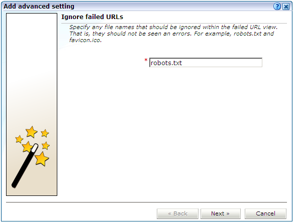

7.4.1 失敗したURLヒットの無視
ヒットの失敗は、失敗したURLグループの中に記録されます。ヒットの失敗は広範な理由で発生し得るため、どのようなヒットの失敗を記録するのかを設定しておく必要があります。たとえば、リモート・ロボット検索に関連したインシデントの記録が必要になることはほぼありません。次を実行します。
  1. 「Configuration」→「General」→「Advanced settings」→「Ignore failed URLs」の順に選択します。このオプションを使用できるのは管理者のみです。図7-8に示すダイアログが表示されます。
    図7-8 「Ignore Failed URLs」ダイアログ
    図7-8の説明が続きます
    「図7-8 「Ignore Failed URLs」ダイアログ」の説明
  2. 失敗したURLビューの中で無視する必要のあるファイル名を指定します。これらのファイルはエラーとみなさないことを意味します。たとえば、robots.txtまたはfavicon.icoを指定します。指定したオブジェクトはオブジェクトURLにはリストされないことに注意してください。次に、「Next」をクリックします。
新しい設定は10分後に適用されます。その少し後に、指定した変更がレポータ・インタフェースに表示されます。

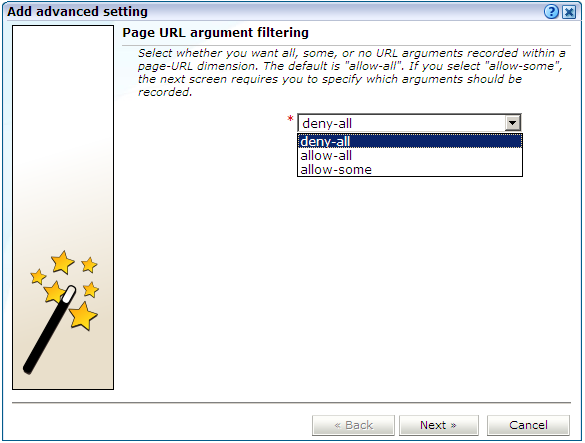

最低レベルのページURLディメンションに、URL引数をすべて記録するか、一部を記録するか、または記録しないかを設定できます。次を実行します。
  1. 「Configuration」→「General」→「Advanced settings」→「Page URL argument filtering」の順に選択します。このオプションを使用できるのは管理者のみです。図7-9に示すダイアログが表示されます。
    図7-9 「Page URL Argument Filtering」ダイアログ
    図7-9の説明が続きます
    「図7-9 「Page URL Argument Filtering」ダイアログ」の説明
  2. メニューを使用して適切なフィルタを選択します。デフォルトは「allow-all」です。つまり、引数がすべて記録されます。次に、「Next」をクリックします。
  3. 「allow-some」フィルタを選択した場合は、続くダイアログで、どの引数を記録するかを指定する必要があります。複数ある引数はアンパサンド(&)記号で区切ります。次に、「Next」をクリックします。

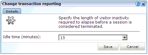

セッションのレポートを最適化するために、「Session idle time」の詳細設定を使用して、ビジターのセッションが終了したとみなされる非アクティブな期間(分)を指定します。デフォルトは60分です。
重要:
この設定は、システムのパフォーマンスおよびレポートされるデータの精度に影響することがあるため、Oracleサポート・サービスのアドバイスを受けた場合のみ変更することを強くお薦めします。
セッション設定の指定
セッションをレポートするときに使用するアイドル時間を指定する手順は、次のとおりです。
  1. 「Configuration」→「General」→「Advanced settings」→「Session processing」→「Session idle time」の順に選択します。図7-10に示すダイアログが表示されます。
    図7-10 「Change Session Reporting」ダイアログ
    図7-10の説明が続きます
    「図7-10 「Change Session Reporting」ダイアログ」の説明
  2. ビジターが非アクティブになってからセッションが終了したとみなされるまでの時間(分)を指定します。デフォルトは60分です。次に、「Save」をクリックします。

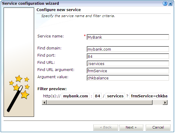

Webサービスの定義
Webサービスを定義する手順は、次のとおりです。
  1. 「Configuration」→「Services」の順に選択します。現時点で定義されているWebサービスがリストされます。「New services」をクリックします。図7-11に示すダイアログが表示されます。
    図7-11 Service Configuration Wizard
    図7-11の説明が続きます
    「図7-11 Service Configuration Wizard」の説明
  2. サービスの名前を指定します。定義されたサービスに対して、この名前がレポートおよびデータ・ブラウザ内で使用されます。この名前は、サービス、SSOプロファイル、スイートおよびアプリケーションを通じて一意である必要があります。サービスの名前は後から変更できないため、注意してください。
  3. 残りのフィールドを使用して、サービスの有効範囲を指定します。有効範囲はサービスURLの部分として定義されます。この情報を入力すると同時に、入力した定義が「Filter preview」 列に表示されます。
    最高レベルのフィルタはドメインです。ドメインを変更または微調整するには、URLの部分を指定します。サービス名を指定して他のすべてのフィールドを空白にすることはできません。ワイルドカード文字(*)は「Find Port」フィールドには指定できません。標準以外のポート(つまりポート80/443以外)に着信するネットワーク・トラフィックには、ポート番号が明示的に指定されない限り、サービスは関連付けられないことに注意してください。「Find Port」フィールドには1つのポート番号しか指定できません。追加のポートを指定する必要がある場合は、新しいサービスが作成された後で追加のフィルタとして指定してください。
    ワイルドカード文字の使用がサポートされますが、指定する他の文字はすべてリテラルとして解釈されることに注意してください。ワイルドカード文字を指定して、それ以外にドメインとURL引数の組合せ情報を指定しないことはできません。

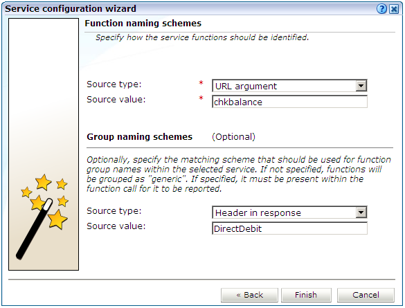

    図7-12 「Function Naming Scheme」ダイアログ
    図7-12の説明が続きます
    「図7-12 「Function Naming Scheme」ダイアログ」の説明
  4. このダイアログを使用し、サービスを識別してレポートする方法を指定します。アプリケーション(6.2項「アプリケーションの定義」を参照)がアプリケーション » グループ » ページという構造で構成されているのに対して、サービスはサービス名 » 機能グループ » 機能名という構造で構成されていることを理解しておく必要があります。定義したグループに属していない機能は、デフォルト・グループgenericに属するとみなされることに注意してください。グループ・ネーミング・スキームを指定する場合、グループ・ネーミング・スキームがレポートされるためには、グループ・ネーミング・スキームが関数コール内にあることが必要です。

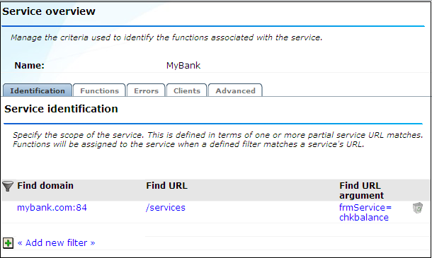

    次に、「Finish」をクリックします。指定したサービス定義の概要が表示されます。例を図7-13に示します。
    図7-13 Service Overview
    図7-13の説明が続きます
    「図7-13 Service Overview」の説明
サービス定義の微調整
サービスを定義した後で、関連する機能スキームを変更できます。「Identification」セクションで、「«Add new filter»」をクリックして、サービスと関連付ける必要のある機能の追加フィルタを指定します。定義済フィルタのいずれかと一致する機能が、サービスに割り当てられます。また、既存のフィルタ定義を変更するには、それをクリックします。いずれの場合にも、図7-11に示したフィルタの中から選択できます。ユーザーによる追加または変更を反映するようにサービス概要が更新されます。

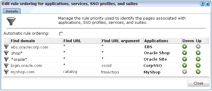

7.6 RUEI内でのルール順序設定の制御
デフォルトでは、RUEI内でアプリケーション、SSO、プロファイル、スイートおよびサービスの各フィルタで一致が行われる順序は、定義に指定されている詳細のレベルによって決まります。つまり、最も多くの情報が指定されている定義が最初に適用されます。ただし、フィルタの適用順序の変更が必要になる場合があります。
たとえば、ドメインshop.oracle.comのネットワーク・トラフィックを監視するとします。また、2つのアプリケーション(ドメインshop*用に1つおよびドメイン*oracle*用に1つ)を定義しておきます。文字列*oracle*は、文字列shop*より長いため、最初に適用されます。ただし、ドメインshop*のページIDを優先する必要があるとします。ルール順序設定機能を使用すると、デフォルトのルール一致順序を、必要なドメインのページを適用する順序で上書きできます。
注意:
デフォルトのルール順序設定を使用すること、およびアプリケーション、SSOプロファイル、スイートおよびサービスが相互排他的になるように十分な情報を使用してそれぞれを定義することをお薦めします。
ルール順序設定機能を使用する手順は、次のとおりです。
  1. 「Configuration」タブをクリックし、「Configuration」メニュー・オプションを選択してから「Edit ruling orders」オプションを選択します。このオプションを使用できるのは、ITユーザーで「Full」アクセス権限を持つユーザーのみであることに注意してください。図7-14に示すようなダイアログが表示されます。
    図7-14 ルール順序設定の編集
    図7-14の説明が続きます
    「図7-14 ルール順序設定の編集」の説明
  2. 「Automatic rule ordering」チェック・ボックスを使用して、現在定義されているアプリケーション、SSO、プロファイル、スイートおよびサービスからルール順序設定を自動的に導出するかどうかを指定します。前述のように、デフォルトでは、最も多くの情報が指定されている定義が最初に適用されます。「Up」および「Down」コントロールを使用してルールの適用順序を指定すると、このチェック・ボックスの選択が自動的に解除されます。このチェック・ボックスを再び選択すると、フィルタ順序設定が自動的にデフォルトにリセットされます。
    行った変更は即座に有効になります。次に、「Close」をクリックします。
    重要:
    デフォルトのルール順序設定を変更してから、新規のアプリケーション、SSOプロファイル、スイートまたはサービスを定義すると、関連付けられているフィルタが現在のルール順序設定の最下部に即座に配置されます。このため、新規フィルタの作成後には必ずルール順序設定を確認してください。

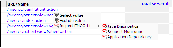

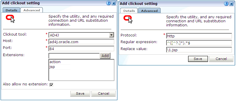

7.7 外部ツールへのクリックアウトの構成
「URL diagnostics」グループ(3.2.4項「「URL Diagnostics」グループ」を参照)、「suite diagnostics」グループ(3.2.5項「「Suite」グループ」を参照)、およびセッション診断機能(3.10項「診断機能の使用」を参照)は、選択した機能URLや特定のディメンションから外部診断ユーティリティへのクリックアウトをサポートしています。現時点でサポートされている外部ユーティリティを表7-1に示します。
表7-1 サポートされるクリックアウト・ツール
ユーティリティ 説明
AD4J 10g
Oracle Application Diagnostics for Java(AD4J)は、Oracleミドルウェア用のOracle診断パックに含まれます。オーバーヘッドの少ない監視および診断の機能を提供し、Javaアプリケーションの可用性とパフォーマンスを向上します。
この機能を使用するには、組織においてAD4J 10g R4がインストールされていることが必要です。
CAMM 10g
Oracle Composite Application Monitor and Modeler(CAMM)は、組織で実行している高度に分散されたJava EEおよびSOAアプリケーションを監視できるユーティリティです。
この機能を使用するには、組織においてCAMM 10g R4がインストールされていることが必要です。
EBS
EBSデプロイメントについてのサーバーまたはユーザー・レポート機能をユーザーが使用できます。
EMGC 11
インストールされているOracle Enterprise Managerミドルウェアおよびアプリケーション管理パックによって異なりますが、次の機能が使用できます。
  • JVM診断(以前のAD4J)。
  • リクエストの監視(拡張AD4J/CAMMサポート)。

My Oracle Support
レポートされる特定のエラーについて、関連情報をOracleカスタマ・サービスのWebサイト(My Oracle Support)で検索します。たとえば、ORA-12154またはSBL-UIF-00271などについて検索します。
この機能を使用するには、My Oracle Supportの登録が有効であることが必要です。詳細は、https://support.oracle.com/CSP/ui/flash.htmlを参照してください。
Siebel
Siebelデプロイメントについてのサーバー概要またはユーザー検索機能をユーザーが使用できます。

  1. 「Configuration」タブ→「General」→「Advanced settings」→「Clickout settings」の順に選択します。このオプションを使用できるのは管理者のみです。「Add new item」または既存の外部ユーティリティ定義をクリックします。図7-15に示すようなダイアログが表示されます。
    図7-15 クリックアウト設定の編集
    図7-15の説明が続きます
    「図7-15 クリックアウト設定の編集」の説明
  2. 「Clickout tool」メニューを使用して、インタフェースを構成する外部ユーティリティを選択します。サポートされている外部ユーティリティは表7-1に示しています。このダイアログに表示される他のフィールドは、選択したユーティリティによって異なることに注意してください。
  3. 「Host」フィールドを使用して、選択した外部ユーティリティにアクセスする方法を指定します。プロトコル・スキーム(http://など)は含めないでください。たとえば、ruei-camm.oracle.comと指定します。
  4. 「Port」フィールドを使用して、目的のポート番号を指定します。指定できるポート番号は1つのみです。ワイルドカード文字(*)は指定できません。
  5. 「Extensions」入力フィールドを使用して、クリックアウトを行えるオブジェクト・ファイルの拡張子を指定します。「Add」ボタンを使用して、追加の拡張子を指定します。「Also allow no extension」チェック・ボックスを使用すると、ファイル拡張子が関連しないヒットについてクリックアウトを可能にするかどうかも指定できます。
  6. 「Advanced」タブをクリックし、「Protocol」フィールドを使用して、選択したユーティリティとの接続にHTTPとHTTPSのどちらを使用するかを指定します。デフォルトでは、HTTPが使用されます。
  7. 「Regular expression」フィールドと「Replace」フィールドを使用して、置き換えられる外部アプリケーションに渡すURLの一部を指定します。正規表現の詳細は、My Oracle Support Webサイト(https://support.oracle.com/CSP/ui/flash.html)にあるナレッジベースの記事を参照してください。
    次に、「Save」をクリックします。これらの設定への変更は即座に適用されます。

クリックアウト機能のアクセス
データ・ブラウザ項目のクリックアウト機能は、項目のコンテキスト・メニューから選択できます。使用できる正確なオプションは、データ・ブラウザ・グループ、選択したディメンション、および定義されたクリックアウト設定によって異なります。例を図7-16に示します。
図7-16 「URL Diagnostics」グループ
図7-16の説明が続きます
「図7-16 「URL Diagnostics」グループ」の説明
