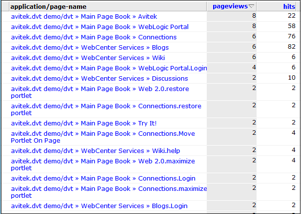

「Browse data」→「All pages」グループ→「Applications」サブグループの順に選択します。ページ・ビューやヒットなど個々のディメンションにおいて、ページ・ビューがいくつかのアプリケーションについてレポートされているのを確認できます。ディメンションのスイート名は、カッコ内に表示されます。ストリーミング・ポータルの例を図H-1に示します。

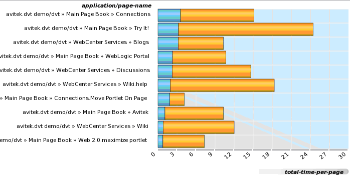

図H-2に、ストリーミング・ポータルのRUEIでのレポートの例を示します。
