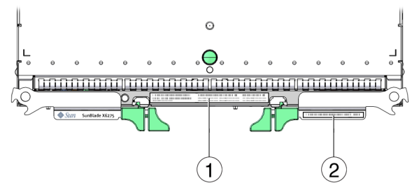

Si vous avez besoin de la prise en charge de garantie Oracle pour votre module serveur, vous devez disposer de votre numéro de série. Le numéro de série est situé sur une étiquette sur l'éjecteur avant du module serveur [voir 2]. Une autre étiquette, nécessitant le démontage du module serveur, se trouve au sommet du module serveur [voir 1].
Emplacement du numéro de série sur la lame.
Remarque - Le numéro de série du module serveur est également visible dans l'interface ILOM du CMM. Pour plus d'informations sur l'utilisation de l'interface ILOM du CMM, voir Présentation de l'interface ILOM du CMM et du noeligud.
