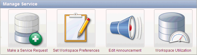

サービスの管理ページはサービス・リクエストの管理、作業領域プリファレンスの構成、作業領域のお知らせの編集、作業領域使用率のレポートの表示に使用できます。また、「メタデータの管理」リストの上のリンクを使用すると、ログ・ファイル、セッション・ステート、ページとリージョンのキャッシュ、アプリケーションのビルド・ステータス、アプリケーション・モデルおよびワークスペース使用率レポートを管理できるようになります。
サービスの管理ページには、次のアイコンがあります。
サービス・リクエストの作成。このリンクを使用して、新しいスキーマのリクエスト、追加の記憶領域のリクエスト、または作業領域の終了を行います。「サービス・リクエストの作成」を参照してください。
ワークスペース・プリファレンスの設定。このリンクを使用して、ログイン制御の構成と、Webシート、アプリケーション・ビルダー、SQLワークショップおよびチーム開発のサポートの有効化、PL/SQL編集のサポートの有効化を行います。「作業領域のプリファレンスの構成」を参照してください。
お知らせの編集。このリンクを使用して、「ワークスペース」ホームページおよびワークスペース管理ページに表示されるメッセージを作成します。「作業領域のお知らせの定義」を参照してください。
ワークスペース使用率: このリンクを使用して、現行の作業領域に関するサマリー・レポートを表示します。「作業領域使用率のレポートについて」を参照してください。
