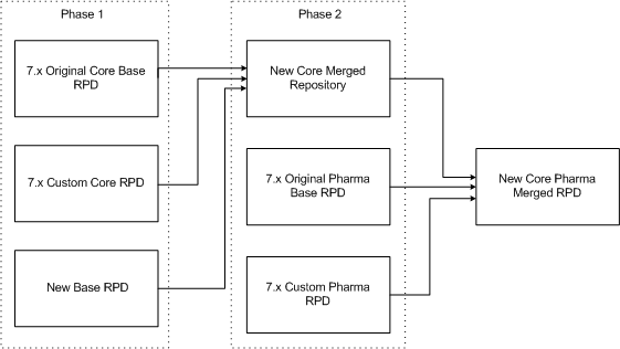

図G-1に示すように、Pharma Analyticsのアップグレード・プロセスにはフェーズが2つあります。
図G-1 Pharma Analyticsにおいてリポジトリをマージするためのフェーズ
図の前後にその説明があります。
フェーズ1
図G-1に示すように、Pharma Analyticsのアップグレード・プロセスにはフェーズが2つあります。フェーズ1では、リリース7.x用Coreベースのオリジナル・リポジトリ(現在実行しているSiebel AnalyticsやOracle BIのリリースに付属しているリポジトリ)、リリース7.x用のCoreカスタマイズ・リポジトリおよび新しいベース・リポジトリを、1つの出力リポジトリにマージします。
フェーズ2
フェーズ2では、フェーズ1の出力リポジトリを、リリース7.x用Pharma Analyticsベースのオリジナル・リポジトリとリリース7.x用のPharma Analyticsカスタマイズ・リポジトリとをマージします。フェーズ2の出力リポジトリは、PharmaリポジトリとCoreリポジトリがマージされたリポジトリで、以前のリリースからのカスタマイズ内容と新しいデータ・モデルが含まれているリポジトリです。
注意:
現在使用しているカスタマイズ・リポジトリに、CoreモデルとPharmaモデルの両方があり、Coreモデルがカスタマイズされている場合は、アップグレード・プロセスの両方のフェーズを実行する必要があります。
現在使用しているカスタマイズ・リポジトリにCoreモデルが含まれていない場合や、Coreモデルは含まれているがCoreモデルはカスタマイズされていない場合は、フェーズ2のみを実行する必要があります。
フェーズ2のみを実行する場合、Coreがマージされた新しいrpdファイル(図G-1を参照)はありません。Coreがマージされた新しいrpdファイルのかわりに、新しいベースrpdファイルを使用します。
様々なrpdファイル名の詳細は、表G-4と表G-5を参照してください。
この項に記載している作業では、複数のバージョンのSiebel AnalyticsリポジトリやOracle BIリポジトリについて言及しています。表G-4には、フェーズ1で使用しているリポジトリの名前と説明が記載されています。表G-5には、フェーズ2で使用しているリポジトリの名前と説明が記載されています。
表G-4 フェーズ1のリポジトリファイル
リポジトリファイル 説明
7x_original_Core_base.rpd
アップグレード元リリース用の標準Oracle BIリポジトリ(調整済でオリジナルのリポジトリ)です。
7x_custom_Core.rpd
リリース7.x用の調整済カスタマイズ・リポジトリ(Coreモデルのカスタマイズが含まれているリポジトリ)です。
New_base.rpd
新しい調整済リポジトリ(関連したCoreモジュールとPharmaモジュールが1つのCoreモデル(論理フォルダ)に含まれているリポジトリ)です。
表G-5 フェーズ2のリポジトリファイル
リポジトリファイル 説明
New_Core_merged.rpd
フェーズ1からの出力リポジトリです。
フェーズ1を実行しなかった場合、Coreがマージされた新しいrpdファイルのかわりに、新しいベースrpdファイルを使用します。
7x_original_Pharma_base.rpd
リリース7.x用の調整済オリジナル・リポジトリ(カスタマイズされていないPharmaモデルが含まれているリポジトリ)です。
7x_custom_Pharma.rpd
調整済カスタマイズ・リポジトリ(カスタマイズされたPharmaモデルが含まれているリポジトリ)です。
New_Core_Pharma_merged.rpd
マージされた新しい最終リポジトリ(単一のCoreモデル(論理フォルダ)が含まれているリポジトリ)で、カスタマイズされた内容がすべて含まれています。

この項の手順では、Pharmaリポジトリに対して3段階でマージします。この項の手順でマージするファイルの詳細は、第G.2項「Siebel AnalyticsとOracle BIのリポジトリのマージ」を参照してください。
注意:
アップグレード・プロセスのフェーズ1を実行しなかった場合、New_Core_merged.rpdファイルはありません。New_Core_merged.rpdファイルのかわりに、New_new_base.rpdファイルを使用する必要があります。
Pharmaリポジトリファイルをマージするには:
  1. New_Core_merged.rpd、7x_original_Pharma_base.rpdおよび7x_custom_Pharma.rpdをAfterMergeフォルダにコピーします。
  2. Server Administration Toolで、New_Core_merged.rpdファイルを開きます。
  3. Administration Toolのメニュー・バーで、File→Mergeを選択します。
  4. Select Original Repositoryダイアログで、7x_original_Pharma_baseを選択します。
  5. パスワードを入力してからOKをクリックします。
  6. Select for the Modified Repository fieldをクリックします。
  7. Select Modified Repositoryダイアログで、7x_custom_Pharma.rpdを選択します。
  8. Openをクリックしてパスワードを入力し、OKをクリックします。
  9. Decisionリストで、リポジトリ変更に対応する操作を選択するか、デフォルト操作を受け入れます。
    意思決定の詳細は、第G.2.7項「Server Admin Toolにおけるマージ関連の意思決定」を参照してください。
  10. Decisionフィールドが空の後続の行を検出するには、Decisionヘッダー・セルをクリックします。
    すべての行のDecisionフィールドに値が入力されると、Mergeボタンが有効になります。
  11. Mergeをクリックします。
    作業しているリポジトリのサイズによっては、このプロセスの所要時間が最大40分になる場合があります。マージが完了すると、メッセージにより通知が行われます。
  12. 一貫性チェックを実行する場合は、「はい」をクリックします。
    一貫性チェックで返されたエラーの数により、マージ・プロセスの実行結果を判定します。発生したエラーの数が多い場合(たとえば、300個以上)、エラーの原因を分析する必要があります。マージ・プロセスにおいて別々のオブジェクトが同等であるとの認識に失敗したとき、名前変更ファイルの編集が必要になる場合があります。また、多くのオブジェクトの名前を変更したが、アップグレード・エンジンでそれらを元のオブジェクトに関連付ける処理が失敗した場合、独自の名前変更ファイルを追加する必要が発生する場合があります。
    また、マージを再実行する前に、Decisionドロップダウン・リストで選択した操作の変更が必要になる場合もあります。これによって、手作業での対処が必要なエラーの数が減少して、時間を節約できる場合があります。
    マージの結果が満足できる水準に達しても、残りのエラーを手作業で対処する必要があります。次の手順に進む前に、すべてのエラーに対処することが重要です。このリポジトリは、次のステージの入力として使用します。
    また、カスタマイズしたオブジェクトのすべてが存在していることと、重複した物理テーブルが存在しないことも確認する必要があります。重複した物理テーブルの有無を確認するには、次のようなクエリーを使用して物理テーブルを検索します。
    where name like '*#1'
  13. マージしたリポジトリをNew_Core_Pharma_merged.rpdの名前で保存します。
