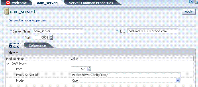

図4-1は、Oracle Access Manager管理コンソールから見た一般的なOAMサーバーの登録ページを示します。
図4-1 OAMサーバー構成ページと「プロキシ」タブ
「サーバー構成」ページ
「図4-1 OAM「サーバー構成」ページとプロキシ」タブ」の説明"

統合されたプロキシ・サーバー(OAMプロキシ)が、Oracle Access Manager(OAMサーバー)の各管理対象サーバーとともにインストールされます。OAMプロキシはレガシー・アクセス・サーバーとして使用され、OAM 11gに登録されたOAM 10gエージェントの下位互換性を提供します。エージェントは新しくインストールするか、OAM 10g SSOデプロイメント内で現在動作中でもかまいません。
それぞれのOAMプロキシ・インスタンスには、異なるポートが必要です。プロキシは、アプリケーションが起動するとリスニングを開始します。登録されたアクセス・クライアントは、プロキシとすぐに通信することができます。
OAMプロキシは、構成と実行時のイベントを両方処理します。それぞれのOAMプロキシは、複数のアクセス・クライアントからのリクエストを同時に受け入れることができます。各OAMプロキシによって、OAMアクセス・クライアントはOracle Access Manager 11gサービスとやり取りが可能になります。内容は次のとおりです。

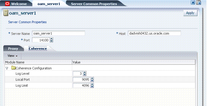

Coherenceは、信頼できるスケーラビリティの高いP2Pのクラスタ・プロトコル上で、複製および分散(パーティション化)されたデータ管理とキャッシング・サービスを行います。Coherenceには障害の場所がありません。サーバーが稼働不可能になったり、ネットワークからの接続が切断されると、クラスタ化されたデータ管理サービスが自動的かつ透過的にフェイルオーバーして再び分散されます。
新しいサーバーが追加されたり、障害の起きたサーバーが再起動されると、サーバーは自動的にクラスタに加わってCoherenceはサービスをそのサーバーにフェイルバックして、クラスタ・ロードを透過的に再分散します。Coherenceには、サーバーが自己修復できるようにするネットワーク・レベルの耐故障性機能と透過的なソフト再起動の機能があります。
Coherenceモジュールは、図4-1に示すように値と個々のサーバー・インスタンスのタイプから構成されます。
図4-2 「コヒーレンス」ページと個々のOAMサーバーの値
図4-2の説明は前後の文章を参照してください。

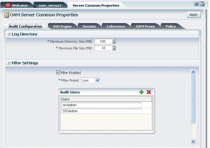

OAMサーバー共通プロパティは、すべてのOAMサーバー・インスタンスに適用されます。たくさんの共通プロパティ・タブが「OAMサーバー共通プロパティ」ページに表示されます。
図4-3は、「OAMサーバー共通プロパティ」ページおよび名前の付いたタブを示します。
図4-3 「OAMサーバー共通プロパティ」ページ
「OAMサーバー共通プロパティ」ページ
「図4-3 「OAMサーバー共通プロパティ」ページ」の説明
OAMサーバー共通プロパティを表示すると、「監査構成」タブが開きます。共通のタブと機能については、表4-5で説明しています。管理者は、このタブから特定の監査パラメータを制御および指定できます。Oracle Access Manager監査構成は、ファイルoam-config.xmlに記録されます。

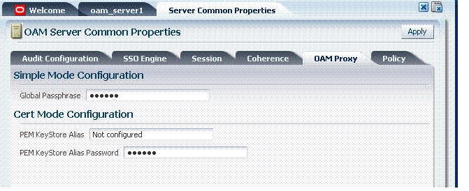

OAMプロキシ
初回のデプロイメント中に、「簡易」モードのグローバル・パスフレーズまたは「証明書」(証明書)モードのキーストアの別名およびパスワードが定義されます。
詳細については、「共通OAMプロキシの「簡易」および「証明書」モードのセキュリティ管理」を参照してください。

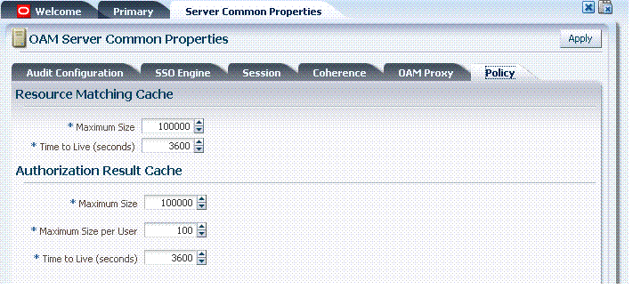

ポリシー
実行時のポリシー評価中に、リソース一致キャッシュはリクエストされたURLをポリシーにマッピングします。
関連項目: 「実行時のポリシー評価キャッシュの管理」

管理者は、「OAMサーバー共通プロパティ」ページの「OAMプロキシ」タブで、すべてのサーバー・インスタンスおよびWebGatesで使用する簡易または証明書通信セキュリティを構成できます。図4-4は、このタブの設定を示します。
図4-4 サーバー共通のOAMプロキシ・ページ
サーバー共通のOAMプロキシ設定
表4-7は、簡易または証明書モードの構成に必要な設定を示します。
表4-7 サーバー共通のOAMプロキシ・セキュア通信の設定
モード 説明
簡易モード構成
OAMが署名したX.509証明書を使用した簡易モード通信のグローバル・パスフレーズ。これは、初回のOAMサーバーのインストール時に設定されます。
管理者はこのパスフレーズを編集して、既存のすべてのOAMエージェントがそれを使用するように再構成できます。この説明は、「OAMプロキシの簡易または証明書設定の表示または編集」にあります。
証明書モードの構成
外部の認証局により署名された証明書モードのX.509証明書が存在するキーストアに必要な詳細。
  • キーストア別名
  • キーストア別名パスワード
注: これらは初回のOAMサーバーのインストール時に設定されます。証明書は、JDKに付属の証明書のインポート・ユーティリティかキーツールを使用してインポートできます。
管理者は、別名とパスワードを編集して、既存のすべてのOAMエージェントがそれを使用するように再構成できます。この説明は、「OAMプロキシの簡易または証明書設定の表示または編集」にあります。

図4-5は、OAMサーバーの共通プロパティ・ポリシータブを示します。このタブでは、リソース一致キャッシュおよび認可結果キャッシュを設定します。これらは実行時のポリシー評価のときに使用します。
図4-5 共通ポリシー評価キャッシュ
図4-5の説明は前後の文章を参照してください。
表4-8は、すべてのサーバーおよびリクエストに適用されるこれらのグローバル設定の概要を示します。
表4-8 ポリシー評価キャッシュ
要素 説明
リソース一致キャッシュ
リクエストされたURLと、そのURLに適用されるリソース・パターンを保持するポリシー間のマッピングをキャッシュ化します。
デフォルト値:
  • 最大サイズは100000で、ゼロでキャッシュが無効になります。
  • 存続時間(秒) 3600。ゼロは存続時間が無効になります。
認可結果キャッシュ
リクエストされたURLおよびユーザーのポリシー決定をキャッシュ化します。
デフォルト値:
  • ユーザーあたりの最大サイズは100で、ゼロでキャッシュが無効になります。
