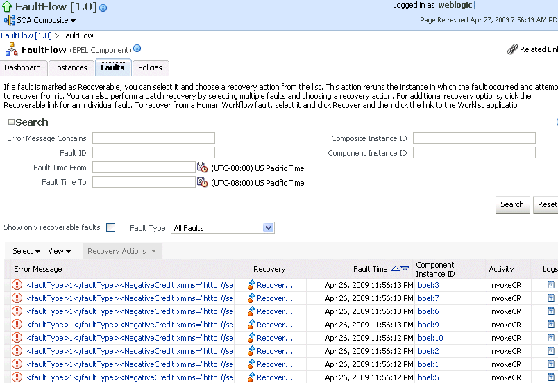

    「フォルト」ページに、次の詳細が表示されます。
    • 特定のフォルトを検索するためのユーティリティ。基準を指定して「検索」をクリックします。詳細は、「ヘルプ」アイコンをクリックしてください。
    • サービス・コンポーネントで発生したフォルト。フォルトID、エラー・メッセージ、フォルトのリカバリが可能かどうか、フォルトの発生時間、サービス・コンポーネントのインスタンスID、フォルトが発生したアクティビティ、およびフォルトが記述されているログ・ファイルへのリンクが表示されます。
    bpel_comp_faults.gifの説明が続きます
    図版bpel_comp_faults.gifの説明
    リカバリが可能として識別されたBPELプロセス・サービス・コンポーネントのフォルトはリカバリできます。

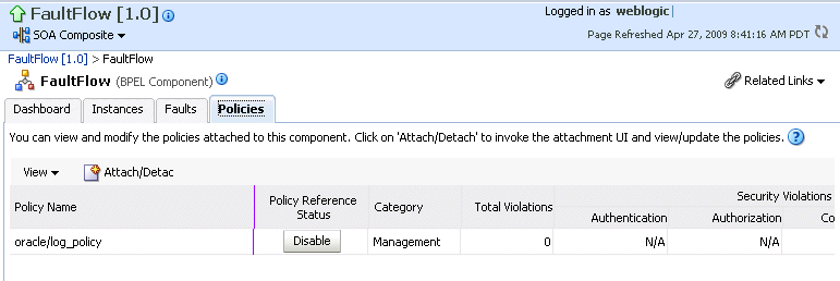

    「ポリシー」ページを使用すると、BPELプロセス・サービス・コンポーネントとの間でポリシーをアタッチおよびデタッチできます。「ポリシー」セクションには、アタッチされたポリシーの名前、切替え可能なポリシー参照ステータス(有効または無効)、カテゴリ(「管理」、「信頼できるメッセージング」、「MTOMアタッチメント」、「セキュリティ」または「WSアドレス」)、違反、およびSOAインフラストラクチャの最後の再起動以降の認証、認可、機密性および整合性の失敗が表示されます。
    bpel_comp_policy.gifの説明が続きます
    図版bpel_comp_policy.gifの説明

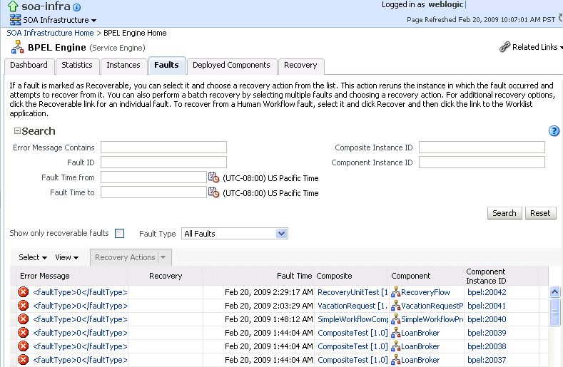

    • サービス・エンジンで発生したフォルト。フォルトID、エラー・メッセージ、フォルトのリカバリが可能かどうか、フォルトの発生時間、フォルトが発生したSOAコンポジット・アプリケーションとサービス・コンポーネント、およびサービス・コンポーネント・インスタンスIDが表示されます。
    bpel_se_faults.gifの説明が続きます
    図版bpel_se_faults.gifの説明
    リカバリが可能として識別されたBPELプロセス・サービス・エンジンのフォルトはリカバリできます。
