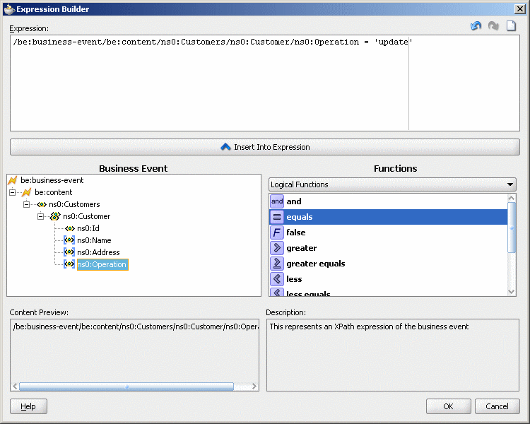

  8. 「フィルタ」フィールドをダブルクリックして式ビルダーを開き、イベントをフィルタリングする式を定義します。

  11. 「式」フィールドでXPath式を入力し、「OK」をクリックします。
    図19-21に、「式ビルダー」ダイアログのサンプルを示します。
    図19-21 ビジネス・イベント・フィルタ
    図19-21の説明が続きます
    「図19-21 ビジネス・イベント・フィルタ」の説明
    「メディエータの作成」ダイアログの「フィルタ」列に、作成した式が表示されます。
