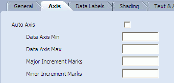

軸プロパティの構成
グラフ・ビュー(円グラフ以外)の場合は、軸をフォーマットするか、軸の自動設定フォーマットを使用できます。自動設定フォーマットでは、軸がアクティブ・データにあわせて調整されます。他のビュー・タイプには、軸は含まれていません。
軸のプロパティを指定するには:
  1. ビュー・エディタで「プロパティ」ボタンをクリックします。ビュー・エディタを開くには、編集するビューをダブルクリックする方法と、「ビュー・タスク/オプション」リストで「ビューの編集」をクリックする方法があります。
  2. 「軸」タブを選択します。
    bam_ve_axis.gifの説明が続きます
    図bam_ve_axis.gifの説明
  3. 軸の自動設定フォーマットを使用するには、「軸の自動設定」チェック・ボックスを選択します。「軸の自動設定」の選択を解除した場合は、次の設定の数値を指定する必要があります。
    • データ軸最小値
    • データ軸最大値
    • 主要増分マーク
    • 補助増分マーク
  4. ビュー・タイプが「組合せグラフ」の場合は、「第2軸の表示」チェック・ボックスを選択して第2軸の設定を指定し、第2軸を表示するように選択できます。
  5. 「適用」または「OK」をクリックします。

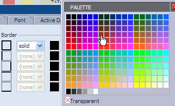

  3. 「適用先」リストからターゲットを選択します。
  4. 「色」フィールドの横にあるカラー・サンプルをクリックし、背景色を変更します。
    カラー・パレットが表示されます。
  5. パレットから色を選択します。
    色とその16進数が表示されます。色を指定するには、「色」フィールドに16進数を入力または貼り付ける方法もあります。
  6. 「適用」または「OK」をクリックします。

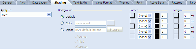

背景イメージをインポートするには:
  2. 「陰影」タブを選択します。
  4. 「背景」セクションで「イメージ」チェック・ボックスを選択し、「参照」をクリックしてイメージ・ファイルを探します。
    ファイルの種類はGIF、JPGまたはPNGでなければなりません。
    bam_ve_shading_image.gifの説明が続きます
    図bam_ve_shading_image.gifの説明
  5. イメージをターゲット位置の中央に配置するか、タイル表示するか、ターゲット位置で拡張するかを選択します。
境界線をフォーマットするには:
  2. 「陰影」タブを選択します。
  4. 境界線タイプの横にあるリストから、「実線」または「二重線」などの線のスタイルを選択します。
    bam_ve_shading_border.gifの説明が続きます
    図bam_ve_shading_border.gifの説明
  5. 選択したリストの横にあるカラー・サンプルをクリックします。
    カラー・パレットが表示されます。
  6. パレットから色を選択します。
    bam_ve_shading_border_color.gifの説明が続きます
    図bam_ve_shading_border_color.gifの説明
    カラー・サンプルに色が表示されます。
  7. カラー・サンプルの横に、線の太さを示す数値を入力します。
    bam_ve_shading_border_thick.gifの説明が続きます
    図bam_ve_shading_border_thick.gifの説明
  8. 「余白」グループ(ビュー・ターゲットのみ)では、ビューの境界線とビューに表示されるデータの間の空白の大きさを調整できます。
    bam_ve_shading_margin.gifの説明が続きます
    図bam_ve_shading_margin.gifの説明
  9. 「適用」または「OK」をクリックします。

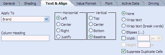

テキスト位置の構成
ビュー・エディタの「テキストと位置」タブを使用すると、ビュー・タイトル、列ヘッダーおよび列のテキストなど、ビューのラベルの位置を調整できます。
bam_tanda_tab.gifの説明が続きます
図版bam_tanda_tab.gifの説明
テキストの折返しプロパティを構成し、列ヘッダーを編集できます。リスト・ビューの列幅の構成も可能です。
テキスト位置をフォーマットするには:
  2. 「テキストと位置」タブを選択します。
  4. 「列ヘッダー」テキスト・フィールドに名前を入力して、列ヘッダー名を編集します。この名前はビューに表示されますが、データ・オブジェクト内の列名は変更されません。
  5. 横方向のテキスト位置と縦方向のテキスト位置(該当する場合)のオプションを選択します。
  6. 次のプロパティのいずれかを選択します。
    • なし: フォーマットは適用されません。列幅よりも長いテキストは切り捨てられます。
    • 折り返し: 列幅が小さいために表示しきれない情報がある場合、データは新しい行で始まります。
    • 折り返し(途中改行): 長い単語が折り返されます。ハイフンは使用されません。
    • 切捨て: リスト・ビュー・タイプの場合にのみ、幅の設定を超えるデータが切り捨てられ、インジケータとして省略記号が表示されます。
    • 幅: ピクセル、インチまたはパーセント単位による列幅の設定です。
      「テキストと位置」プロパティ・タブで列名を選択し、150などの幅のピクセル値を設定すると、列の幅を変更できます。デフォルトでは、レポート内の列幅はすべて可変長となっています。このため、固定幅に構成した場合でも、既述のように幅を伸縮できます。1つの列にのみ固定幅を構成すると、残りの列の領域がなくなります。すべての列について固定幅を構成すると、ユーザーがビューの幅を制御できるように、ビューの下部にスクロールバーが表示されます。
    • 高さ: ピクセル単位による行の高さの設定です。
    • 「重複セルの非表示」により、特定の列で重複する列を非表示にできます。詳細は、重複フィールドの非表示を参照してください。
  7. 「適用」または「OK」をクリックします。

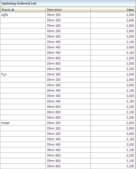

重複フィールドの非表示
更新順序付きリストまたはアクション・リストを使用してビューを作成する場合、1つ以上の列を基準にしてビューを並べ替えた後、リストがコラム・レポートのようになるように、各行の重複するデータを非表示にできます。
たとえば、フィルム売上データ・オブジェクトで更新順序付きリストを作成し、まずリストをブランドで並べ替えてから説明で並べ替えた場合、リストは次のようになります。
bam_suppress_none.gifの説明が続きます
図版bam_suppress_none.gifの説明
ビュー・エディタの「テキストと位置」タブで、「適用先」のブランドを選択し、「重複セルの非表示」を有効にします。

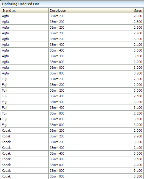

「適用」をクリックすると、重複するブランド値がリストに表示されなくなります:
bam_suppress_brand.gifの説明が続きます
図版bam_suppress_brand.gifの説明

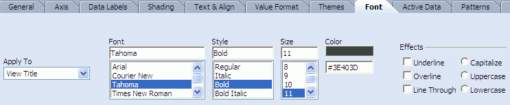

フォント・フォーマットの構成
ビュー・エディタの「フォント」タブを使用すると、ビューに使用するフォントを選択してフォーマットできます。
フォントをフォーマットするには:
  2. 「フォント」タブを選択します。
    bam_ve_font.gifの説明が続きます
    図bam_ve_font.gifの説明
  4. 「フォント」リストからフォント名を選択します。
  5. 「スタイル」リストからフォント・スタイルを選択します。
  6. 「サイズ」リストからフォント・サイズを選択します。
  7. カラー・サンプルをクリックしてフォントの色を変更します。
    カラー・パレットが表示されます。
  8. パレットから色を選択します。
    カラー・サンプルの色が変わり、「色」フィールドに色の16進数が表示されます。色を指定するには、このフィールドに16進数を入力または貼り付ける方法もあります。
  9. チェック・ボックスとラジオ・ボタンを選択して、テキストに適用する文字修飾を選択します。
  10. 「適用」または「OK」をクリックします。

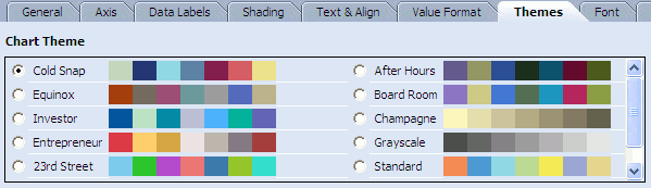

テーマの構成
グラフ・ビュー、クロス集計ビュー、マトリックス・ビューのカラー・テーマは選択できますが、サマリー・クロス集計ビューについては選択できません。
テーマを選択するには:
  2. 「テーマ」タブを選択します。
    bam_ve_theme.gifの説明が続きます
    図bam_ve_theme.gifの説明
  3. オプションを選択して事前に構成されている色スキームを選択します。
    グラフに2色のみを使用する場合、色は色スキームに表示された順序で適用されます。グラフに8色以上必要な場合、色は他の値を表すために適用されたパターンで繰り返されます。
  4. 「適用」または「OK」をクリックします。

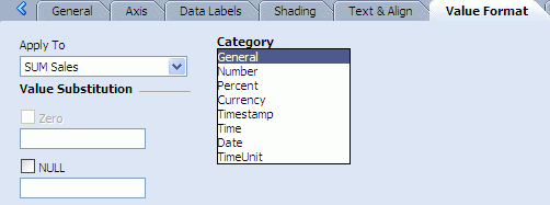

値フォーマットの構成
値のフォーマットを使用して、数値を含んだフィールドに通貨書式または小数書式を適用したり、日時フィールドに日付書式を適用します。値のフォーマットは、ビュー・エディタでレポートを作成または編集する際に指定できます。
値のフォーマットを指定するには:
  2. 「値のフォーマット」タブを選択します。
    bam_ve_valueformat.gifの説明が続きます
    図bam_ve_valueformat.gifの説明
  3. 「適用先」リストからフィールドを選択します。
  4. 値のフォーマットを説明するカテゴリを選択し、次のオプションから選択します。
    • 「汎用」を選択した場合、他のフォーマットを選択する必要はありません。
    • 「数値」を選択した場合は、マイナス数値の書式、小数点以下桁数を指定し、「桁数のグルーピング記号」チェック・ボックスをクリックして、3桁区切りとしてカンマを適用します。「次の単位で四捨五入」チェック・ボックスをクリックし、20,000の場合は20Kのように数値を短縮形で表示します。
    • 「パーセント」を選択した場合は、小数点以下桁数を指定します。
    • 「通貨」を選択した場合は、マイナス数値の書式、小数点以下桁数および通貨記号を指定します。「次の単位で四捨五入」チェック・ボックスをクリックし、20,000の場合は20Kのように数値を短縮形で表示します。
    • 「タイムスタンプ」を選択した場合は、タイムスタンプの書式を指定します。「タイムゾーンをGMTから次に調整」チェック・ボックスを選択すると、タイムゾーンを調整できます。
    • 「時間」または「日付」を選択した場合は、「タイプ」リストで時間書式または日付書式のタイプを選択します。「タイムゾーンをGMTから次に調整」チェック・ボックスを選択すると、タイムゾーンを調整できます。
    • 「時間単位」を選択した場合は、表示する時間の単位を「タイプ」リストから選択します。
    • 「HTML」を選択した場合、他のフォーマットを選択する必要はありません。HTMLはHTMLを含む計算フィールドに適用されて、HTMLがビューに正しく表示されるようにします。
  5. 「ゼロ」チェック・ボックスを選択し、値0(ゼロ)を置換する値を入力します。このオプションは、「数値」、「通貨」および「パーセント」のフォーマットに対してのみ有効化されます。
  6. 「NULL」チェック・ボックスを選択し、NULL値を置換する値を入力します。

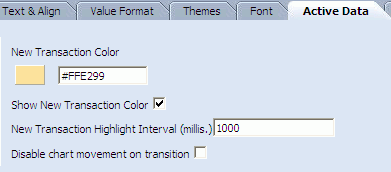

アクティブ・データの表示の構成
アクティブ・データがビューに追加されるときの外観をフォーマットできます。情報がいつ到着したかを示す色と時間間隔を指定できます。
アクティブ・データの表示をフォーマットするには:
  2. 「アクティブ・データ」タブを選択します。
    bam_ve_activedata.gifの説明が続きます
    図bam_ve_activedata.gifの説明
  3. 「新規トランザクションの色」のカラー・サンプルをクリックします。
    カラー・パレットが表示されます。
  4. 色を選択します。
    トランザクションの色について選択した色とその16進数が表示されます。色を指定するには、このフィールドに16進数を入力または貼り付ける方法もあります。
  5. 「新規トランザクションの強調表示の間隔」フィールドに、アクティブ・データを強調表示する時間の長さを示す数値を入力します。
更新順序付きリスト・ビューの場合は、「ランクの色の表示」を選択できます。
アクション・リスト・ビューの場合は、「ランクの色の表示」および「アクティブ・データをサポートしていません」を選択できます。
グラフ・ビューの場合は、「遷移時のグラフの移動を無効化」を選択してパフォーマンスを向上させ、「新規トランザクションの色の表示」の選択を解除してアクティブ・データを強調表示する色の変更を無効化できます。
コラム・レポートの場合のみ、「アクティブ・データにぼかし効果を使用」チェック・ボックスをクリックすることもできます。大量のアクティブ・データがある場合、この設定はお薦めしません。「新規トランザクションの強調表示領域」プロパティでは、「行全体」または「セルのみ」を選択してアクティブ・データの場所を指定できます。

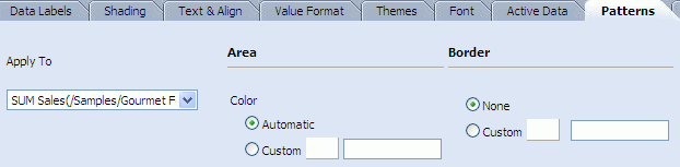

パターンの構成
グラフ・ビューに複数のグラフの値が含まれている場合(積上げ棒ブラフや組合せグラフなど)、Oracle BAMアクティブ・スタジオのビュー・エディタの「パターン」タブにあるコントロールを使用して、それぞれの値の定義に使用する色と境界線を制御できます。
パターンを構成するには:
  2. 「パターン」タブを選択します。
    bam_ve_pattern.gifの説明が続きます
    図bam_ve_pattern.gifの説明

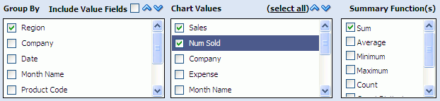

  3. 「適用先」リストで、パターンを適用するデータ・グループを選択します。
    たとえば、「Samples/Product Sales」データ・オブジェクトを選択して「リージョン」列でグループ化し、「売上」の合計と「販売数」の合計をグラフ化したとします。
    パターンを適用するデータのグループ化
    図bam_patterns_groups.gifの説明
    「適用先」リストには、グラフの値が「SUM_Sales(/Samples/Product Sales)」および「SUM_Num_Sold(/Samples/Product Sales)」として表示されます。
    パターンのリストへの適用
    図bam_patterns_applyto.gifの説明
  4. 選択したグラフの値に使用する面の色をカスタマイズするには、「面」の下で「カスタム」オプションを選択し、カラー・ブロックをクリックして色を選択するか、対応する16進値をフィールドに入力します。
    面の色の選択
    図bam_patterns_area_hex.gifの説明
  5. 選択したグラフの値に使用する境界線の色をカスタマイズするには、「境界線」の下で「カスタム」オプションを選択し、カラー・ブロックをクリックして色を選択するか、対応する16進値をフィールドに入力します。
    境界線の色のカスタマイズ
    図bam_patterns_border.gifの説明
  6. 「適用」をクリックして、変更内容を保存してビューに表示します。
