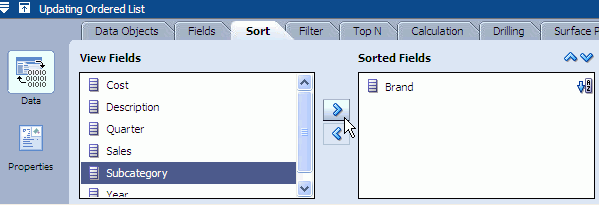

リスト・ビューをソートするには:
  1. ビュー・エディタで「データ」をクリックします。ビュー・エディタを開くには、編集するビューをダブルクリックする方法と、「ビュー・タスク/オプション」リストで「ビューの編集」をクリックする方法があります。
  2. 「ソート」タブをクリックします。
    bam_ve_sort_list.gifの説明が続きます
    図bam_ve_sort_list.gifの説明
  3. 「ビュー・フィールド」リストでフィールドをクリックします。複数のフィールドをクリックし、同時に複数のフィールドを移動できます。
  4. 右矢印(>)をクリックして、選択したフィールドを「ソート済フィールド」リストに移動します。
  5. フィールド名の横にあるソート順序アイコンをクリックして、ソート順序を変更できます。
    bam_ve_sort_order.gifの説明が続きます
    図bam_ve_sort_order.gifの説明
