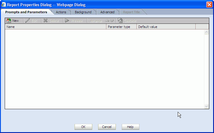

  1. 編集中のレポートで、「レポート・プロパティの変更」をクリックします。
    「レポート・プロパティ・ダイアログ」ボックスが開きます。
    bam_report_prop_param.gifの説明が続きます
    図bam_report_prop_param.gifの説明

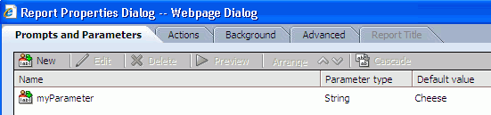

  4. 「OK」をクリックしてパラメータを保存します。
    「レポート・プロパティ・ダイアログ」ダイアログ・ボックスにパラメータが表示されます。
    bam_param_list.gifの説明が続きます
    図bam_param_list.gifの説明

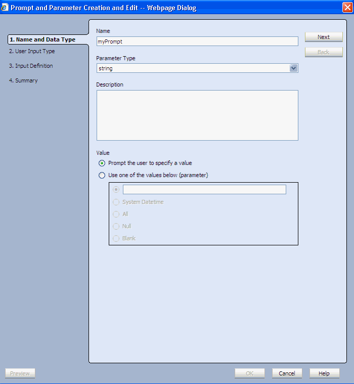

  3. 「1.名前およびデータ型」タブで次の情報を入力し、「次へ」をクリックします。
    • 名前: パラメータの表示名を入力します。
    • パラメータ・タイプ: リストからパラメータ値のデータ型を選択します。「日時」タイプでは追加オプションが表示されます(「日時」タイプ・パラメータの作成参照)。また、「フィールド」タイプは、特殊な場合です(「フィールド」タイプ・パラメータの作成参照)。
    • 説明: (オプション)パラメータの説明を入力します。この説明は、パラメータの編集時のみ表示されます。
    • 値: レポートを開いたときに値を指定するようにユーザーに要求するには、「ユーザーに値を指定するように要求します」を選択します。
      定義済みの値を含むパラメータを作成するには、「次の値(パラメータ)の1つを使用します」を選択し、「パラメータの作成」の手順に進みます。

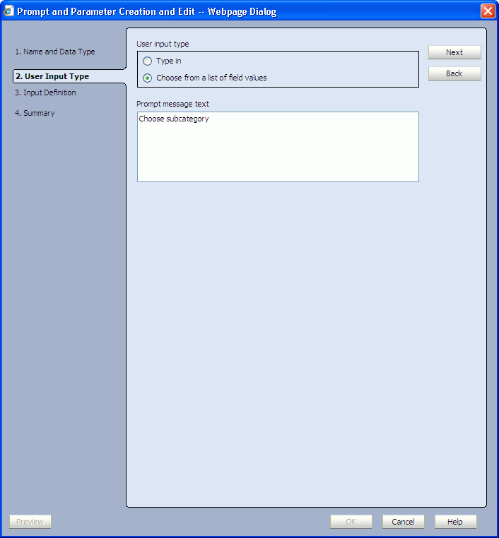

  4. 「2.ユーザー入力のタイプ」ページで、ユーザー入力のタイプを選択します。
    • 入力: プロンプトにテキスト・ボックスが作成され、レポート・ユーザーは値を入力する必要があります。
    • フィールド値のリストから選択します: ユーザーが選択する必要のある選択肢のリストが作成されます。
    bam_param_input.gifの説明が続きます
    図bam_param_input.gifの説明
  5. 「プロンプト・メッセージ・テキスト」フィールドにプロント・ダイアログ・ボックスでユーザーに表示するテキストを入力し、「次へ」をクリックします。
    前のステップで「フィールド値のリストから選択します」を選択した場合は、このテキストもレポート・ビュー内のリストの横に表示されます。

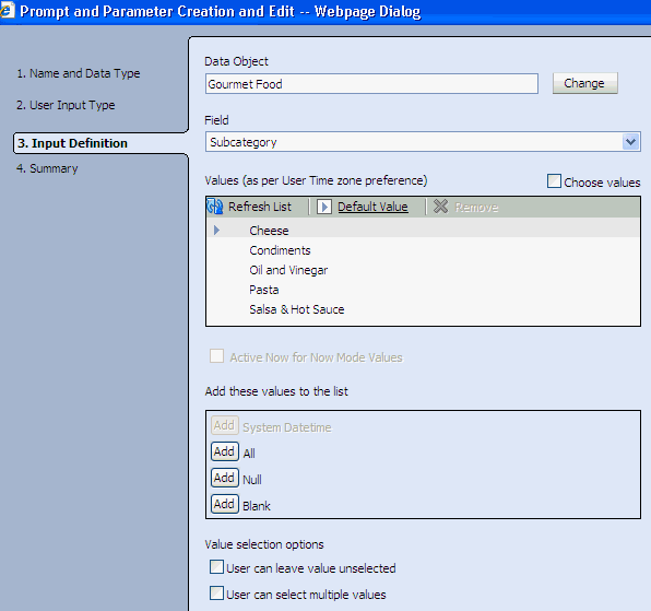

    前の画面でユーザー入力のタイプとして「フィールド値のリストから選択します」を選択した場合は、「3.入力の定義」タブは次の図のようになります。
    図8-3 「3.入力の定義」ステップ
    図8-3の説明が続きます
    「図8-3 「3.入力の定義」ステップ」の説明
    1. 値リストの取得元となるデータ・オブジェクトを選択します。
      「変更」をクリックしてデータ・オブジェクトを選択します。プロンプトで定義されている同じ方のフィールドが「フィールド」リストに表示されます。
    2. 「フィールド」リストからフィールドを選択します。そのフィールドの値が「値」リストに移入されます。

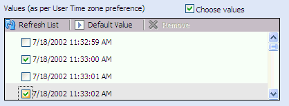

    3. リストから値のいずれかを除外するには、「値の選択」を選択します。次に、プロンプトでユーザーに表示する値を個別に選択します。
      bam_param_def_choose.gifの説明が続きます
      図bam_param_def_choose.gifの説明
      日時型フィールドを選択した場合、値はユーザーの優先タイムゾーンの設定で表示されることに注意してください。
      bam_prompt_time.gifの説明が続きます
      図bam_prompt_time.gifの説明

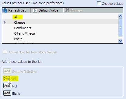

    5. 「システム日時」(日時型のみ)、「すべて」、「Null」または「空白」(文字列型のみ)を選択し、これらの値のいずれかをリストに追加します。
      bam_param_def_all.gifの説明が続きます
      図bam_param_def_all.gifの説明

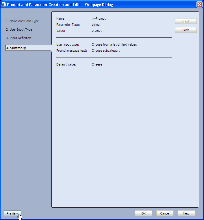

    ダイアログ・ボックスの「サマリー」ページが表示されます。
    bam_param_summary.gifの説明が続きます
    図bam_param_summary.gifの説明

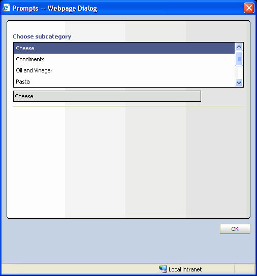

  7. 選択内容を確認し、「プレビュー」をクリックして作成したプロンプトを表示します。
    「プレビュー」ボタンは、ダイアログ・ボックスの左下隅にあります。作成した「プロンプト」ダイアログ・ボックスが表示されます。
    bam_param_prompt.gifの説明が続きます
    図bam_param_prompt.gifの説明
  8. 「OK」をクリックして「プロンプト」ダイアログ・ボックスを閉じます。

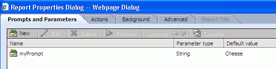

  9. 「OK」をクリックして、「プロンプトとパラメータの作成および編集」ダイアログ・ボックスを閉じます。
    プロンプトが「プロンプトおよびパラメータ」リストに表示されます。
    bam_prompt_list.gifの説明が続きます
    図bam_prompt_list.gifの説明
    このプロンプトをフィルタで使用できるようになります。デフォルト値を選択していないかぎり、ユーザーがレポートを開くと、プロンプト・ダイアログ・ボックスが表示され、ユーザー入力を待ってからレポートが表示されます。

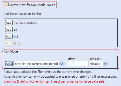

日時のパラメータ型を選択した場合は、「現在のモード」を構成することで、データを表示する時間ウィンドウも構成できます(つまり、時間でデータをフィルタできます)。
bam_prompt_now.gifの説明が続きます
図bam_prompt_now.gifの説明
プロンプトとパラメータで「現在のモード」を使用するときは、「オフセット」に負の値を入力することで、過去の間隔を選択できます。
時間の経過に合わせて時間ウィンドウを変更するには、「現在のモードの値「Active Now」」を選択します。詳細は、「「すぐに有効」の使用」を参照してください。

    「プロンプト」ダイアログ・ボックスが開きます。
  17. 「OK」をクリックします。
    3D棒グラフに、データ・オブジェクト内の全営業担当により販売された各製品説明の数量が表示されます。

  3. 「アクション」リストで、「ビュー」をクリックします。
  4. 「OK」をクリックします。
  5. レポートがロードされた後、ストリーミング・リスト・ビューの営業担当列から「Sue」を選択します。
    選択した行のテキストの色が変わり、どの営業担当が選択されたかがわかります。棒グラフ・ビューの棒が変化し、Sueが販売した各製品説明の数量が表示されます。
