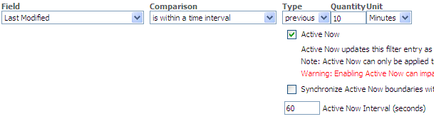

すぐに有効の間隔

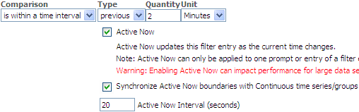

「すぐに有効の間隔」の設定を使用すると、データが前もって表示される時間の長さ(秒単位)を制御できます。時間単位として週、日、時、分のいずれが選択されていても、「すぐに有効の間隔」は、表示されるデータが正確に設定されている秒数であることを保証します。このオプションは、「すぐに有効」を提供する他の比較式では使用できません。
たとえば、図5-5で示されている設定を使用する日時フィールドでフィルタを作成します。
図5-5 「すぐに有効の間隔」の例
図5-5の説明が続きます
「図5-5 「すぐに有効の間隔」の例」の説明
「すぐに有効の間隔」が20秒に設定されているので、選択されている単位に関係なくフィルタは20秒ごとに実行します。

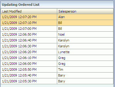

現在の時刻が午後12:07:00の場合、図5-6のように、午後12:05:01から午後12:07:00のデータだけがビューに表示されます。
図5-6 午後12:07:00での「すぐに有効の間隔」
図5-6の説明が続きます
「図5-6 午後12:07:00での「すぐに有効の間隔」」の説明

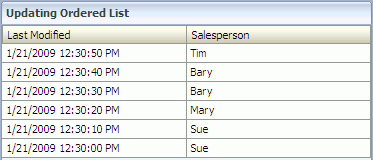

現在時刻が午後12:07:20に変わると、午後12:05:21から午後12:07:20のデータだけがビューに表示されます。20秒ごとに、2分より古いデータが20秒単位でビューから削除されます。
図5-7 午後12:07:20での「すぐに有効の間隔」
図5-7の説明が続きます
「図5-7 午後12:07:20での「すぐに有効の間隔」」の説明

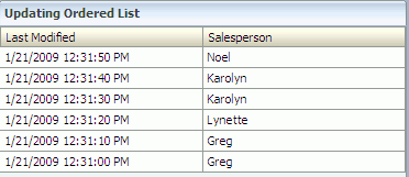

午後12:31になると、日時の値が午後12:30:00から午後12:30:59(前の分の期間)のデータはすべてビューから削除されて、午後12:31:00から午後12:31:59の間に累積するデータがビューに表示されます。

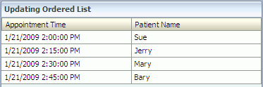

単位が「時」に設定されているため、このフィルタは1時間ごとに時間の開始時に実行します。
現在時刻が午後1:00:00の場合、日時フィールドに表示される値は午後2:00:00から午後2:59:59の間です。
注意:
フィルタでは、「今後」および「過去」のタイプの「オフセット」に対して負の値を使用して、過去の期間を選択できます。

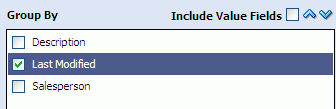

  3. 「データ・フィールドの選択」選択タブで、「グループ化」ボックスの「最終変更」フィールドを選択し、示されているように「時間グループ」の設定を更新します。

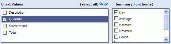

  4. 「データ・フィールドの選択」選択タブで、グラフ化する値として「数量」フィールドを選択して、「次へ」をクリックします。
    bam_activenow_group5.gifの説明が続きます
    図bam_activenow_group5.gifの説明

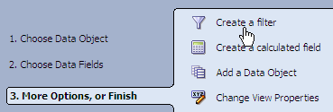

  5. ウィザードの最後のステップで「フィルタの作成」をクリックします。
    bam_activenow_group6.gifの説明が続きます
    図bam_activenow_group6.gifの説明

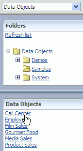

  9. 現在のデータをこのデータ・オブジェクトに追加するには、Oracle BAMアーキテクトを開き、「コール・センター」データ・オブジェクトを選択します。
    bam_activenow_group8.gifの説明が続きます
    図bam_activenow_group8.gifの説明

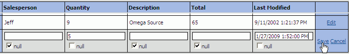

  11. 「追加」をクリックしてデータ・オブジェクトに行を追加し、「数量」および「最終変更」フィールドに値を入力します(残りのフィールドにはデータを入力する必要はありません)。
    bam_activenow_group10.gifの説明が続きます
    図bam_activenow_group10.gifの説明
  12. 「保存」をクリックして行をデータ・オブジェクトにコミットします。

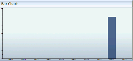

  13. いそいでOracle BAMアクティブ・スタジオのブラウザ・ウィンドウでレポートを見ます。すぐに更新されるのがわかります。
    bam_activenow_group11.gifの説明が続きます
    図bam_activenow_group11.gifの説明
  14. さらにデータを入力して、グループ化とフィルタ処理の動作を確認します。1分進むごとに、横軸の左端から最も古い分ラベルが消えて、最新の分ラベルが右端に表示されます。

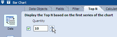

  1. ビュー・エディタで「データ」ボタンをクリックします。ビュー・エディタを開くには、編集するビューをダブルクリックする方法と、「ビュー・タスク/オプション」リストで「ビューの編集」をクリックする方法があります。

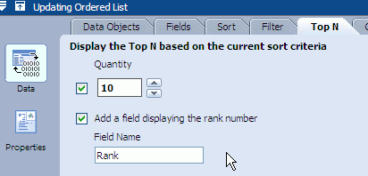

  2. 「上位N」タブをクリックします。
    bam_ve_topn.gifの説明が続きます
    図bam_ve_topn.gifの説明
  3. 「数量」フィールドの横にあるチェック・ボックスを選択します。
  4. 表示する上位値の数量を選択するには、矢印アイコンを使用します。
  5. 更新順序付きリスト・ビューとアクション・リスト・ビューの場合は、ランク付けチェック・ボックスを選択してフィールド名を入力し、上位N値のランク付けを表示できます。
    bam_ve_topn_list.gifの説明が続きます
    図bam_ve_topn_list.gifの説明
  6. 「適用」または「OK」をクリックしてビューを更新します。

  1. ストリーミング・リスト・ビューを使用してレポートを作成します。
  2. ビュー・エディタが開いているときに、Samplesフォルダにある「コール・センター」データ・オブジェクトを選択し、「次へ」をクリックします。

グループへのサマリー関数の適用
多くのビュー・タイプで、データ・グループへのサマリー関数の追加がサポートされています。サマリー関数は、表5-1に定義されています。
表5-1 サマリー関数
関数 説明
Sum
数値タイプのフィールドに対し、指定した列のすべての値の合計が戻されます。
Avg
数値タイプのフィールドに対し、指定した列のすべての値の算術平均がこの関数で戻されます。
Min
数値タイプのフィールドに対し、指定した列のすべての値のうちの最小値が戻されます。
Max
数値タイプのフィールドに対し、指定した列のすべての値のうちの最大値が戻されます。
Count
任意のタイプのフィールドに対し、指定した列の値の件数(重複を含む)が戻されます。
CountDistinct
任意のタイプのフィールドに対し、指定した列に入力されている一意の値の件数(重複を除く)が戻されます。
PercentOfTotal
指定した「グラフの値」列に含まれるすべての値の合計からなる指定グループに、指定列の値が含まれる比率が、数値タイプのフィールドに戻されます。
