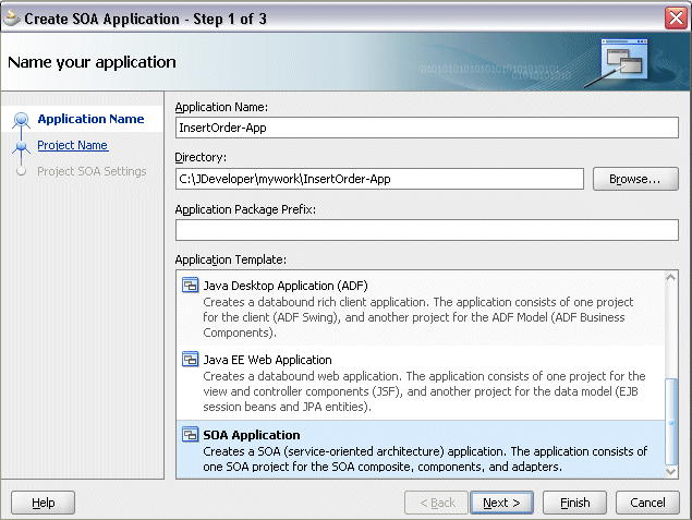

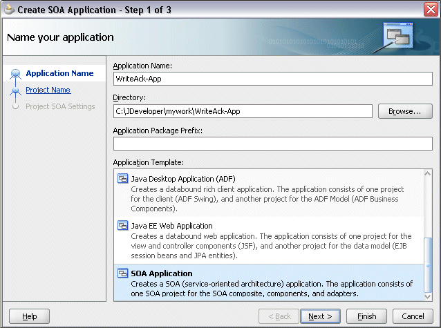

  1. JDeveloper BPEL Designerを開きます。「アプリケーション・ナビゲータ」で「新規アプリケーション」をクリックします。
    「SOAアプリケーションの作成 - アプリケーションの名前付け」ページが表示されます。
    図の説明は本文にあります。
  2. 「アプリケーション名」フィールドに適切なアプリケーション名を入力し、「アプリケーション・テンプレート」リストから「SOAアプリケーション」を選択します。

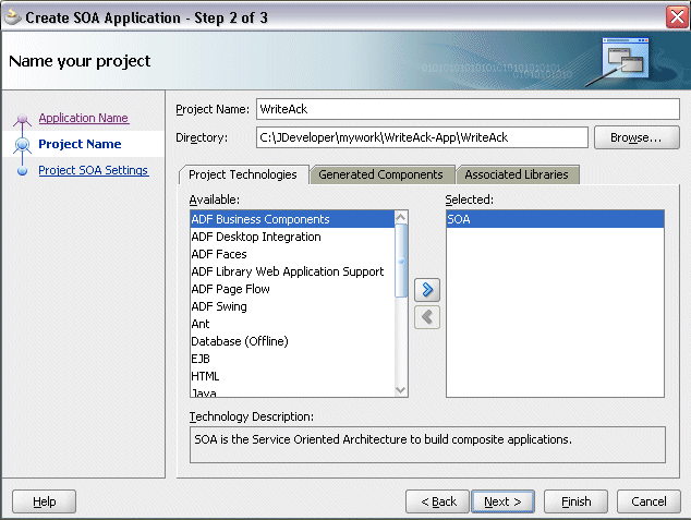

  3. 「プロジェクト名」フィールドに適切なプロジェクト名を入力します。例: InsertOrder。
    「SOAアプリケーションの作成 - プロジェクトの名前付け」ページ
    図の説明は本文にあります。
  4. 「プロジェクト・テクノロジ」タブで、「SOA」が「使用可能」テクノロジ・リストから選択されて、「選択済」テクノロジ・リストに表示されていることを確認します。
    「次」をクリックします。「SOAアプリケーションの作成 - SOA設定の構成」ページが表示されます。

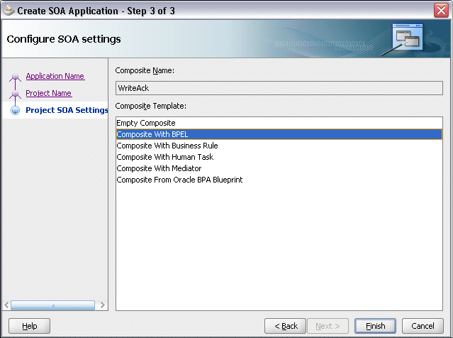

  5. 「BPELプロセス名」フィールドに、内容の説明となる名前を入力します。例: InsertOrder。
  6. 「コンポジット・テンプレート」リストから「BPELを使用するコンポジット」を選択して、「終了」をクリックします。新しいアプリケーションとSOAプロジェクトが作成されました。これにより、SOAコンポジットが自動的に作成されます。
    「BPELプロセスの作成」ページが表示されます。

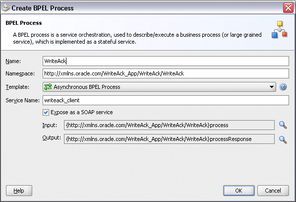

  7. 「名前」フィールドに適切なBPELプロセス名を入力します。例: InsertOrder。
    「テンプレート」フィールドで「非同期BPELプロセス」を選択します。「OK」をクリックします。
    receiveアクティビティとreplyアクティビティを持つ非同期BPELプロセスが作成されます。指定した名前を使用したbpelおよびwsdlファイル(例: InsertOrder.bpelとInsertOrder.wsdl)を含む必要なソース・ファイルとcomposite.xmlも生成されます。

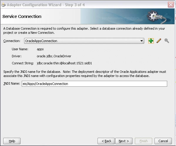

  2. 「サービス名」フィールドにサービス名を入力します。例: InsertOrder。
    「次」をクリックします。「サービス接続」ダイアログが表示されます。
    データベース・サービス接続の指定
    図の説明は本文にあります。
  3. データベース接続については次のいずれかのオプションを実行できます。
    注意: Oracle Applicationsを実行しているデータベースに接続する必要があります。

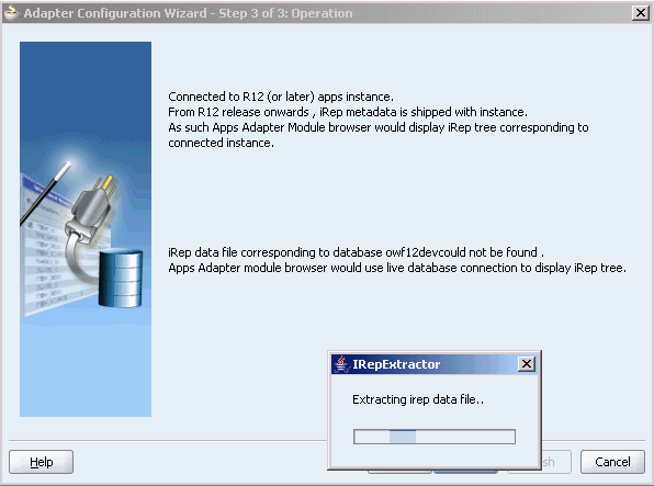

    Oracle E-Business Suiteリリース12に接続している場合は、IREPファイルがありませんというダイアログ・ボックスが表示されます。これは、ワークスペース内で接続中のデータベースに対応するOracle Integration Repositoryデータ・ファイルが見つからないことを示します。データファイルがないと、Integration Repositoryツリーの参照や検索がかなり低速になります。データファイルを抽出し、Integration Repositoryデータファイルのローカル・コピーを作成するように選択できます。正常に作成されたローカル・コピーは、次回にアダプタにより自動的に使用され、ローカルIntegration Repositoryからデータが取得されます。
    次のいずれかのオプションを選択できます。

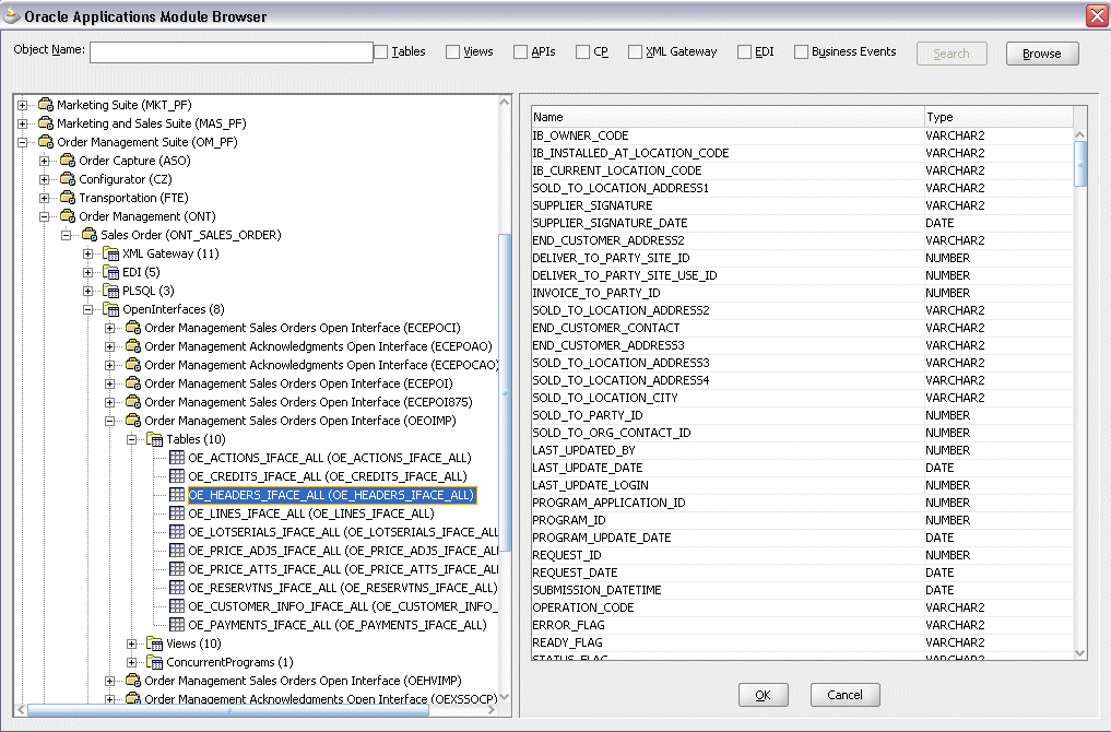

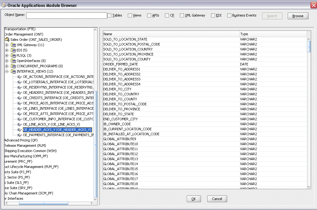

  5. 「オブジェクト取得」をクリックして「Oracle Applicationsモジュール・ブラウザ」を開きます。
    「Oracle Applicationsモジュール・ブラウザ」からのコンカレント・プログラムの選択
    図の説明は本文にあります。
    「Oracle Applicationsモジュール・ブラウザ」には、Oracle Applicationsで使用可能な各種の製品ファミリが表示されます。たとえば、Applications TechnologyやOrder Management SuiteはOracle Applicationsの製品ファミリです。製品ファミリには、個別製品が含まれています。たとえば、Order Management SuiteにはOrder Management製品が含まれています。個々の製品には、関連するビジネス・エンティティが含まれています。たとえば、Order Management製品にはSales Orderビジネス・エンティティが含まれています。
    ビジネス・エンティティには、統合用に公開されている各種アプリケーション・モジュールが含まれています。これらのモジュールは、提供するインタフェース別にグループ化されています。コンカレント・プログラムは、「OpenInterfaces」カテゴリの下にあります。
  6. 「Order Management Suite (OM_PF)」→「Order Management (ONT)」→「受注 (ONT_SALES_ORDER)」→「OpenInterfaces」→「Order Management受注オープン・インタフェース (OEOIMP)」→「表」にナビゲートして、「OE_HEADERS_IFACE_ALL」を選択します。
    注意: 表を検索するには、「オブジェクト名」フィールドにプログラム名を入力する方法もあります。「表」チェック・ボックスを選択して「検索」をクリックします。

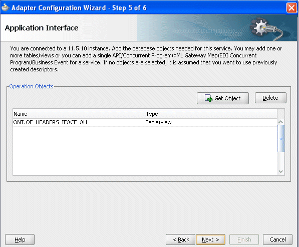

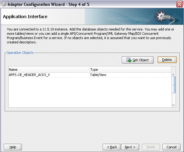

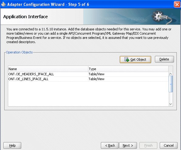

    「OK」をクリックします。「アプリケーション・インタフェース」ページが開き、選択したオープン・インタフェース表が表示されます。
    「アダプタ構成ウィザード」 - 「アプリケーション・インタフェース」ページ
    図の説明は本文にあります。
  7. 「オブジェクト取得」をクリックして、「Oracle Applicationsモジュール・ブラウザ」をもう一度開き、同じナビゲータ・パス「Order Management Suite (OM_PF)」→「Order Management (ONT)」→「受注 (ONT_SALES_ORDER)」→「OpenInterfaces」→「Order Management受注オープン・インタフェース (OEOIMP)」→「表」を使用して、別のオープン・インタフェース表OE_LINES_IFACE_ALLを選択します。
    「OK」をクリックします。「アプリケーション・インタフェース」ページが開き、選択した2つの表が表示されます。
    図の説明は本文にあります。
    「OK」をクリックします。

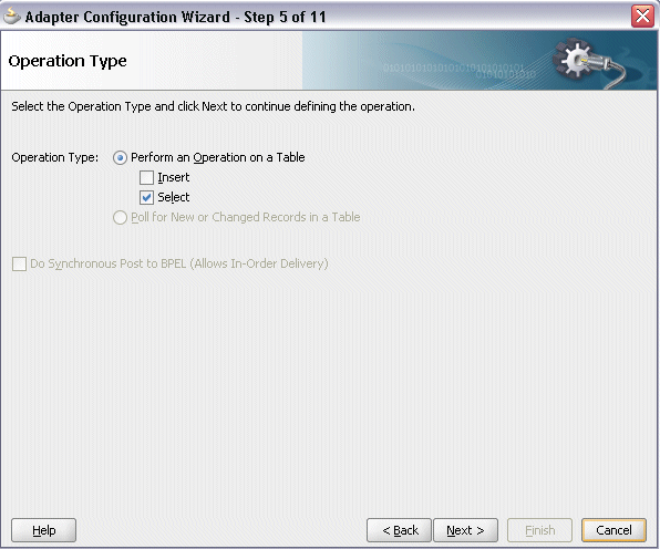

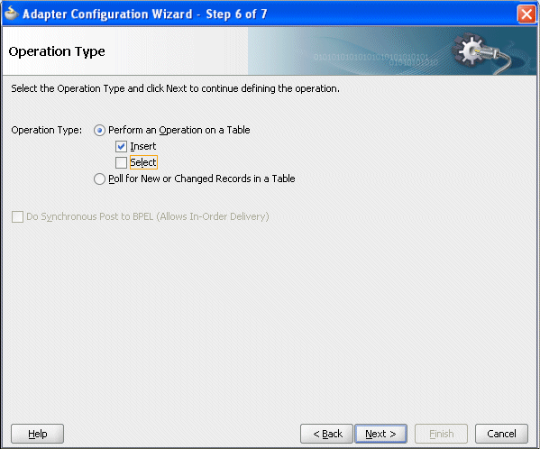

    「表に対して操作を実行」ラジオ・ボタンを選択し、「挿入」チェック・ボックスを選択します。「選択」チェック・ボックスが選択解除されていることを確認します。

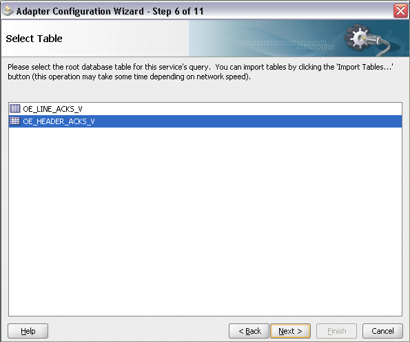

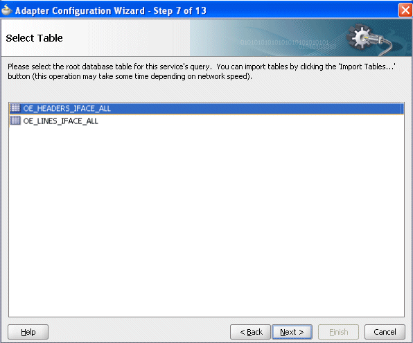

  9. 「次」をクリックします。「表の選択」ページが表示されます。この画面には、以前このJDeveloperプロジェクトにインポートされた表(他のパートナ・リンクについてインポートされた表を含む)が表示されます。これによって、構成済の表定義を複数のパートナ・リンクに再利用できます。
    「アダプタ構成ウィザード」 - 「表の選択」ページ
    図の説明は本文にあります。
    このサービスの問合せのルート・データベース表としてOE_HEADERS_IFACE_ALLを選択します。

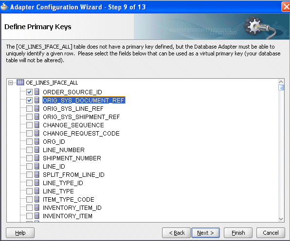

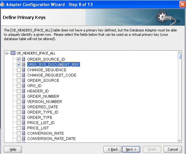

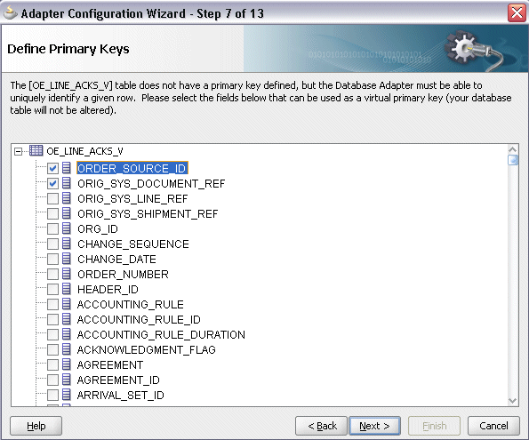

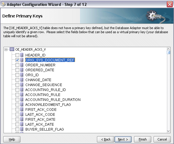

  10. 「次」をクリックします。「主キーの定義」ページが表示されます。
    「アダプタ構成ウィザード」 - OE_HEADERS_IFACE_ALLの「主キーの定義」ページ
    図の説明は本文にあります。
    OE_HEADERS_IFACE_ALL表に対して次の主キーを選択します。
    「次」をクリックします。
    OE_LINES_IFACE_ALL表に対して同じ主キーを選択します。

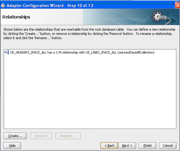

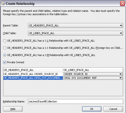

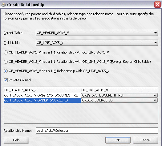

  11. 「次」をクリックします。「リレーションシップ」ページが表示されます。「作成」をクリックして、「リレーションシップの作成」ダイアログを開きます。
    リレーションシップの定義
    図の説明は本文にあります。
    次の情報を入力して、ヘッダーと詳細表間のリレーションシップを定義します。
    「OK」をクリックします。「リレーションシップ」ページに、新しく作成されたリレーションシップ情報が表示されます。

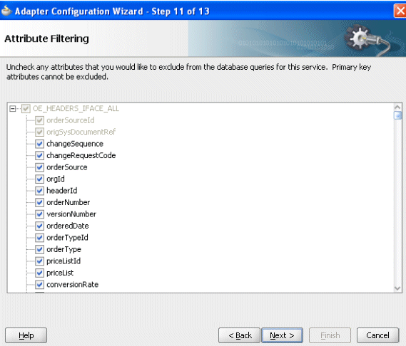

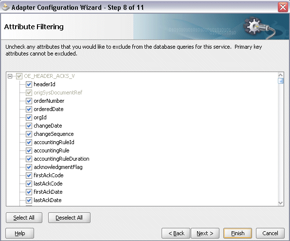

  12. 「次」をクリックします。「属性のフィルタ処理」ページが表示されます。デフォルトで選択されている内容を変更せずにそのままにします。
    「アダプタ構成ウィザード」 - 「属性のフィルタ処理」ページ
    図の説明は本文にあります。
    「次」をクリックします。「詳細オプション」ページが表示されます。

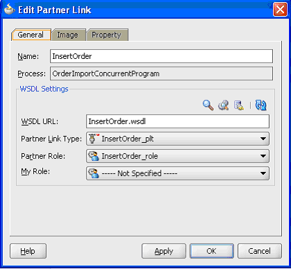

  13. 「終了」をクリックします。選択したインタフェースに対応するWSDLファイルが生成されます。このWSDLファイルをパートナ・リンクに使用できます。
    パートナ・リンク構成の完了
    図の説明は本文にあります。
  14. 「適用」をクリックし、「OK」をクリックします。必要なWSDL設定を使用してパートナ・リンクが作成されます。

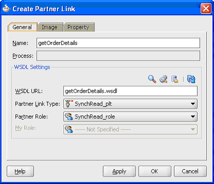

    「ファイル・アダプタ」を「BPELサービス」リストから、右側の「パートナ・リンク」スイムレーンの最初のパートナ・リンクInsertOrderの前にドラッグ・アンド・ドロップします。「アダプタ構成ウィザード」の「ようこそ」ページが表示されます。
    「次」をクリックします。
  2. 「サービス名」ダイアログで、ファイル・アダプタ・サービスの名前を入力します(getOrderDetailsなど)。

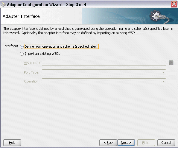

  3. 「次」をクリックします。「アダプタ・インタフェース」ページが表示されます。
    アダプタ・インタフェースの指定
    図の説明は本文にあります。
    「操作およびスキーマから定義(後で指定)」ラジオ・ボタンを選択し、「次へ」をクリックします。

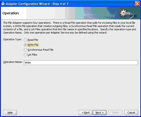

  4. 「操作」ページで、操作タイプを指定します。たとえば、「同期Read File」ラジオ・ボタンを選択します。この操作タイプは、「操作名」フィールドに自動的に移入されます。
    操作の指定
    図の説明は本文にあります。

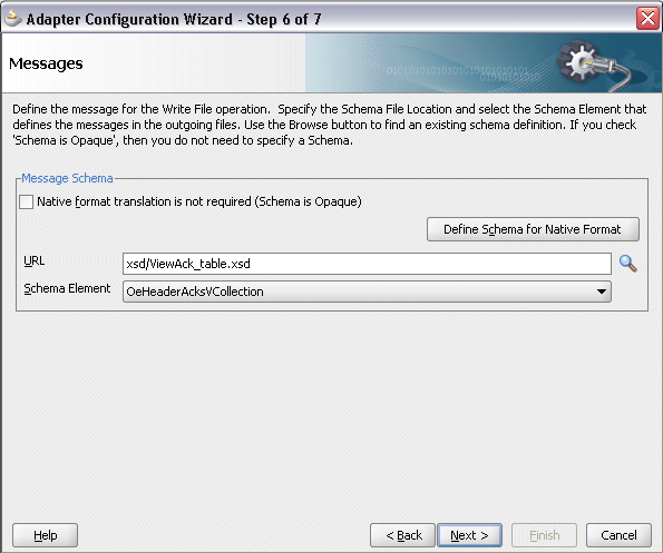

  6. 同期Read File操作のファイル名を入力します。たとえば、order_data.xmlと入力します。「次へ」をクリックして、「メッセージ」ページを開きます。

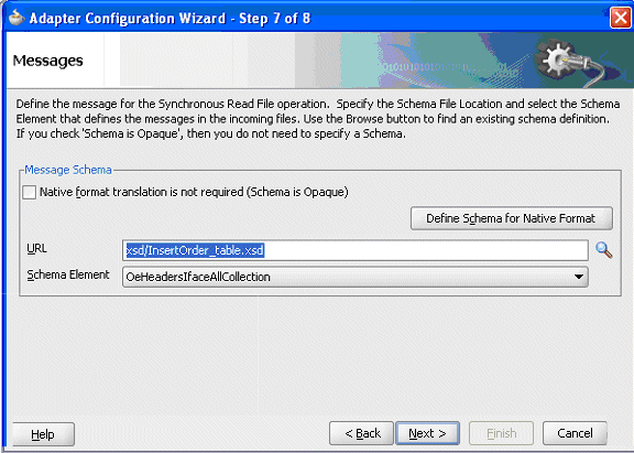

  7. 「URL」フィールドの横の「スキーマ・ファイルを参照」アイコンを選択して、「タイプ・チューザ」を開きます。
    「タイプ・エクスプローラ」をクリックして、「プロジェクトのスキーマ・ファイル」→「InsertOrder_table.xsd」→「OeHeadersIfaceAllCollection」を選択します。「OK」をクリックします。
    選択したスキーマ情報は、「URL」フィールドと「スキーマ要素」フィールドに自動的に移入されます。
    メッセージ・スキーマの指定
    図の説明は本文にあります。
  8. 「次へ」をクリックし、「終了」をクリックします。パートナ・リンクに対応するWSDLファイルが生成されます。メインの「パートナ・リンクの作成」ダイアログ・ボックスが表示され、新規WSDLファイルgetOrderDetails.wsdlが指定されています。
    パートナ・リンク構成の完了
    図の説明は本文にあります。
    「適用」をクリックし、「OK」をクリックして構成を完了し、ファイル・アダプタ・サービスに必須のWSDL設定を持つパートナ・リンクを作成します。
    BPELプロセス・ダイアグラムにgetOrderDetailsパートナ・リンクが表示されます。

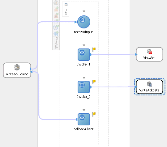

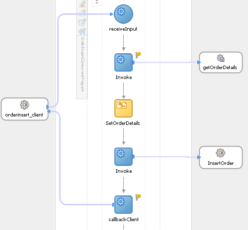

invokeアクティビティの構成

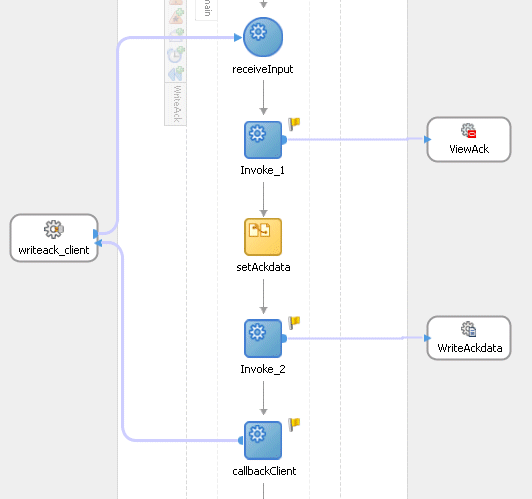

パートナ・リンクを構成した後、次の2つのinvokeアクティビティを構成する必要があります。
  1. ViewAckパートナ・リンクを起動することによって、確認データを取得します。
  2. ファイル・アダプタのWriteAckdataパートナ・リンクを起動することによって、確認データをXMLファイルに書き込みます。
パートナ・リンクに対する最初のinvokeアクティビティを追加して、確認データを取得する手順は、次のとおりです。

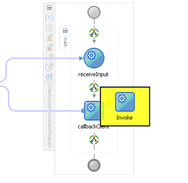

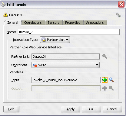

  1. JDeveloper BPEL Designerの「コンポーネント・パレット」で、「BPELアクティビティとコンポーネント」を選択します。最初の「Invoke」アクティビティを、プロセス・ダイアグラムの中央スイムレーンの「receiveInput」アクティビティと「callbackClient」アクティビティの間にドラッグ・アンド・ドロップします。
    invokeアクティビティの追加
    図の説明は本文にあります。
  2. invokeアクティビティをViewAckサービスにリンクします。「Invokeの編集」ダイアログが表示されます。

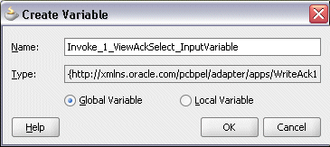

  3. invokeアクティビティの名前を入力し、「入力変数」フィールドの横にある「作成」アイコンをクリックして、新規変数を作成します。「変数の作成」ダイアログ・ボックスが表示されます。
  4. 「グローバル変数」を選択し、変数の名前を入力します。デフォルト名を受け入れることもできます。「OK」をクリックします。
  5. 「出力変数」フィールドの横にある「作成」アイコンをクリックして、新しい変数を作成します。「変数の作成」ダイアログ・ボックスが表示されます。
  6. 「グローバル変数」を選択し、変数の名前を入力します。デフォルト名を受け入れることもできます。「OK」をクリックします。
    「適用」をクリックし、「Invokeの編集」ダイアログ・ボックスの「OK」をクリックして、invokeアクティビティの構成を終了します。
    図の説明は本文にあります。
    プロセス・ダイアグラムにinvokeアクティビティが表示されます。

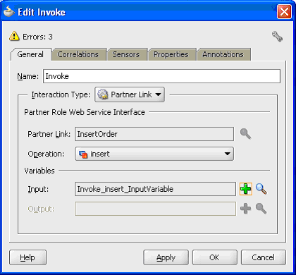

パートナ・リンクに対する2番目のinvokeアクティビティを追加して、オープン・インタフェース表にオーダー・データを挿入する手順は、次のとおりです。
  1. JDeveloper BPEL Designerの「コンポーネント・パレット」で、「BPELアクティビティとコンポーネント」を選択します。2番目の「Invoke」アクティビティを、プロセス・ダイアグラムの中央スイムレーンの最初の「invoke」アクティビティと「callbackClient」アクティビティの間にドラッグ・アンド・ドロップします。
  2. invokeアクティビティをInsertOrderサービスにリンクします。「Invokeの編集」ダイアログ・ボックスが表示されます。
  3. 最初のinvokeアクティビティの手順で説明したステップ3とステップ4を繰り返します。「適用」をクリックし、「Invokeの編集」ダイアログ・ボックスの「OK」をクリックして、2番目のinvokeアクティビティの構成を終了します。
    図の説明は本文にあります。
assignアクティビティの構成

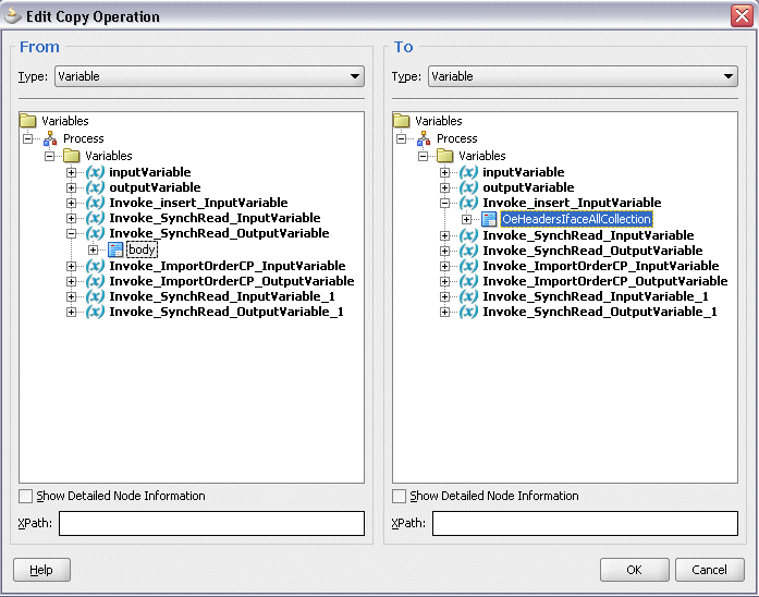

次のタスクは、プロセス・マップにassignアクティビティを追加することです。これは、ファイル・アダプタの同期Read(getOrderDetails)サービスの出力をオープン・インタフェースInsertOrderサービスの入力として渡すために使用されます。
assignアクティビティを追加する手順は、次のとおりです。
    「Assign」アクティビティを、プロセス・ダイアグラムの中央スイムレーンの前に作成した1番目と2番目の「Invoke」アクティビティの間にドラッグ・アンド・ドロップします。
  2. 「Assign」アクティビティをダブルクリックして、「Assignの編集」ダイアログにアクセスします。
    「一般」タブをクリックして、assignアクティビティの名前を入力します。例: SetOrderDetails。

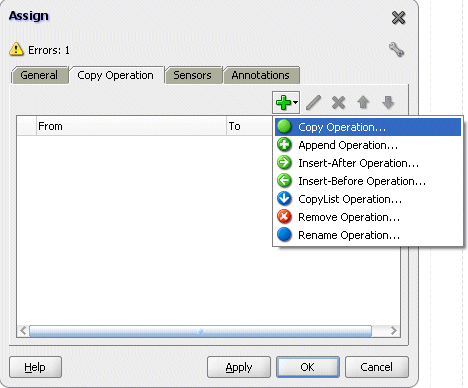

  3. 「コピー操作」タブを選択し、「プラス」記号アイコンをクリックして、メニューから「コピー操作」を選択します。「コピー操作の作成」ウィンドウが表示されます。
    コピー操作アクションの指定
    図の説明は本文にあります。
  4. 次のパラメータ情報を入力します。
  5. 「適用」をクリックして、「OK」をクリックし、assignアクティビティの構成を完了します。

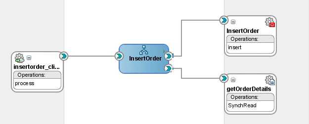

完成したBPELプロセス・ダイアグラム
図の説明は本文にあります。
「composite.xml」をクリックして、Oracle JDeveloperのコンポジット・ダイアグラムを表示します。
図の説明は本文にあります。

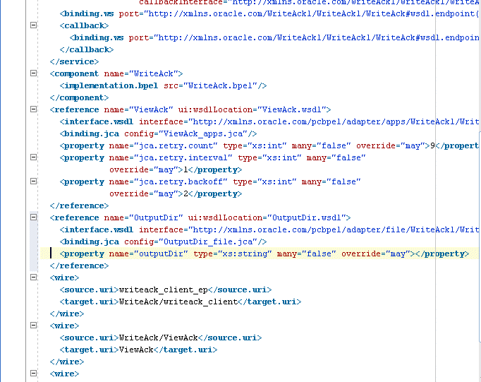

注意: 「composite.xml」の「ソース」タブをクリックして、参照getOrderDetailsの物理ディレクトリinputDirの値を入力します(/usr/tmpなど)。
<property name="inputDir" type="xs:string" many="false" override="may">/usr/tmp</property>

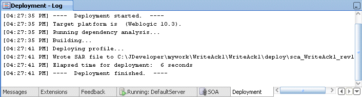

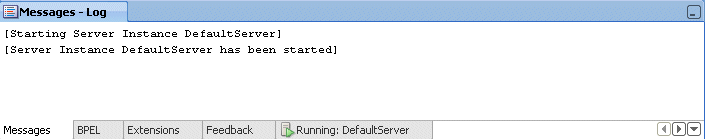

  4. BPELプロセスがコンパイルされ、デプロイされます。「メッセージ」ウィンドウで進行状況を確認できます。

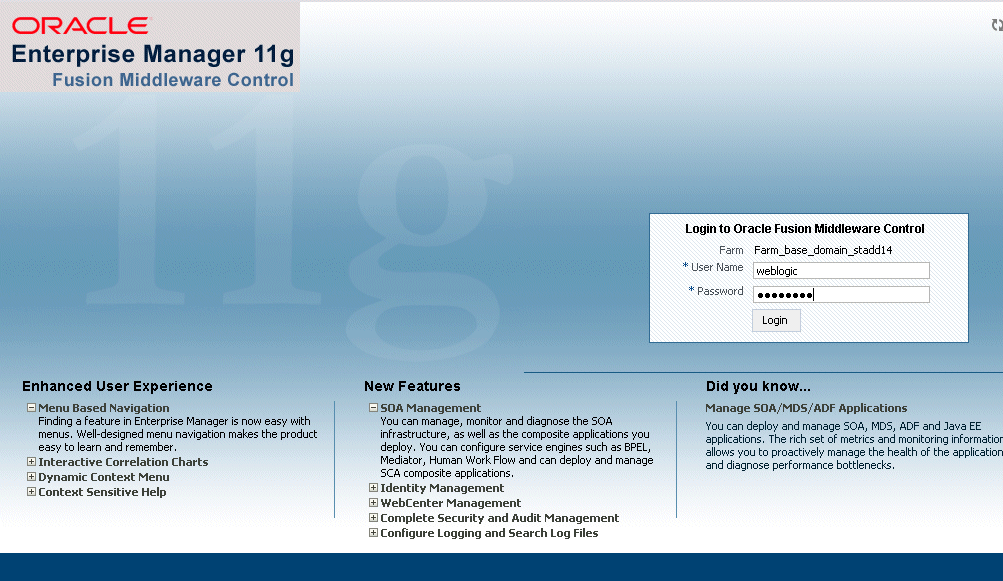

  1. Oracle Enterprise Manager Fusion Middleware Controlコンソールにナビゲートします(http://<サーバー名>:<ポート番号>/em)。デプロイしたコンポジットが「アプリケーション・ナビゲーション」ツリーに表示されます。
    図の説明は本文にあります。
  2. ユーザー名(weblogicなど)とパスワードを入力して、「ログイン」をクリックし、ファームにログインします。

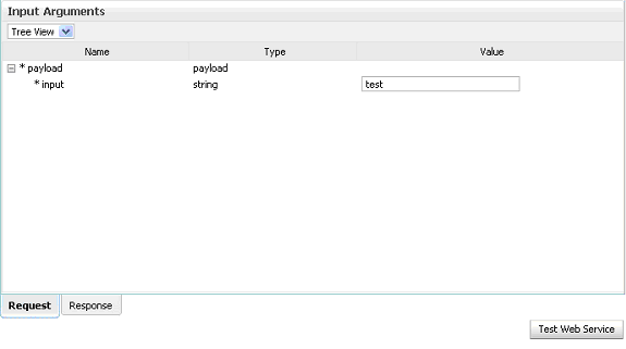

  4. インスタンスを起動するための「Webサービスのテスト」ページが表示されます。「入力引数」セクションで使用するXMLペイロード・データを指定できます。
    プロセスに必要な入力文字列を入力して、「Webサービスのテスト」をクリックし、プロセスを起動します。
    Webサービスのテスト
    図の説明は本文にあります。
    完了すると、「レスポンス」タブにテスト結果が表示されます。

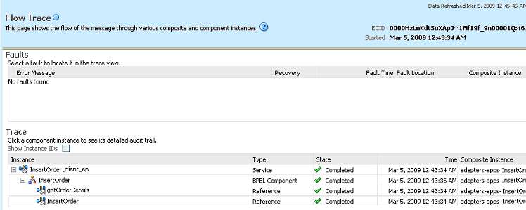

  5. BPELプロセス名をクリックして、「インスタンス」タブをクリックします。最後にページのデータがリフレッシュされてからの各インスタンスのSOAコンポジット・アプリケーション・インスタンスID、名前、対話ID、および最新の状態が表示されます。
    「インスタンスID」列で特定のインスタンスIDをクリックすると、様々なサービス・コンポーネントとバインディング・コンポーネントのメッセージ・フローが表示されます。「フローのトレース」ページが表示されます。
    「トレース」セクションに、一連のメッセージ・フロー(サービス・バインディング・コンポーネント(insertorder_client_ep)、BPELコンポーネント(InsertOrder)および参照バインディング・コンポーネント(getOrderDetailsとInsertOrder))が表示されます。関連するすべてのコンポーネントが、メッセージを正常に受信および処理しました。
    テスト中にエラーが発生した場合は、「フォルト」セクションに表示されます。
    「フローのトレース」ページ
    図の説明は本文にあります。

  3. 「プロジェクト名」フィールドに適切なプロジェクト名を入力します。例: WriteAck。
    図の説明は本文にあります。

  5. 「BPELプロセス名」フィールドに、内容の説明となる名前を入力します。例: WriteAck。

  7. 「名前」フィールドに適切なBPELプロセス名を入力します。例: WriteAck。
    receiveアクティビティとreplyアクティビティを持つ非同期BPELプロセスが作成されます。指定した名前を使用したbpelおよびwsdlファイル(例: WriteAck.bpelとWriteAck.wsdl)を含む必要なソース・ファイルとcomposite.xmlも生成されます。

    データベース・サービス接続の指定
    図の説明は本文にあります。

    Oracle E-Business Suiteリリース12の場合
    「Oracle Applicationsモジュール・ブラウザ」からのビューの選択
    図の説明は本文にあります。
  6. 「Order Management Suite (OM_PF)」→「Order Management (ONT)」→「受注 (ONT_SALES_ORDER)」→「Interface_Views」にナビゲートして、「OE_HEADER_ACKS_V」を選択します。
    「OK」をクリックします。「アプリケーション・インタフェース」ページが開き、選択したインタフェース・ビューが表示されます。
    図の説明は本文にあります。

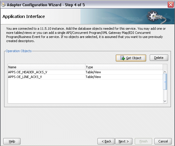

  7. 「オブジェクト取得」をクリックして、「Oracle Applicationsモジュール・ブラウザ」をもう一度開き、同じナビゲータ・パス「Order Management Suite (OM_PF)」→「Order Management (ONT)」→「受注 (ONT_SALES_ORDER)」→「Interface_Views」を使用して、別のインタフェース・ビューOE_LINE_ACKS_Vを選択します。
    「OK」をクリックします。「アプリケーション・インタフェース」ページが開き、選択した2つのビューが表示されます。
    図の説明は本文にあります。
    「OK」をクリックします。
  8. 「次」をクリックします。「操作タイプ」ページが表示されます。
    「アダプタ構成ウィザード」 - 「操作タイプ」ページ
    図の説明は本文にあります。
    「表に対して操作を実行」ラジオ・ボタンを選択し、「選択」チェック・ボックスを選択します。
    注意: インタフェース・ビューを使用できるのは、選択操作の場合のみです。
    図の説明は本文にあります。
    このサービスの問合せのルート・データベース表としてOE_HEADERS_ACKS_Vを選択します。
    「アダプタ構成ウィザード」 - OE_HEADERS_ACKS_Vの「主キーの定義」ページ
    図の説明は本文にあります。
    OE_HEADERS_ACKS_V表に対して次の主キーを選択します。
    「次」をクリックします。
    OE_LINE_ACKS_V表に対して同じ主キーを選択します。
    リレーションシップの定義
    図の説明は本文にあります。
    図の説明は本文にあります。

  14. 「終了」をクリックします。選択したインタフェースに対応するWSDLファイルが生成されます。このWSDLファイルをパートナ・リンクに使用できます。

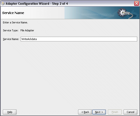

  2. 「サービス名」ページで、ファイル・アダプタ・サービスの名前を入力します(WriteAckdataなど)。
    サービス名の指定
    図の説明は本文にあります。
  3. ファイル・アダプタ・サービスの名前(WriteAckDataなど)を入力します。
  4. 「次」をクリックします。「アダプタ・インタフェース」ページが表示されます。
    アダプタ・インタフェースの指定
    図の説明は本文にあります。
  5. 「操作」ページで、操作タイプを指定します。たとえば、「Write File」ラジオ・ボタンを選択します。この操作タイプは、「操作名」フィールドに自動的に移入されます。
    操作の指定
    図の説明は本文にあります。

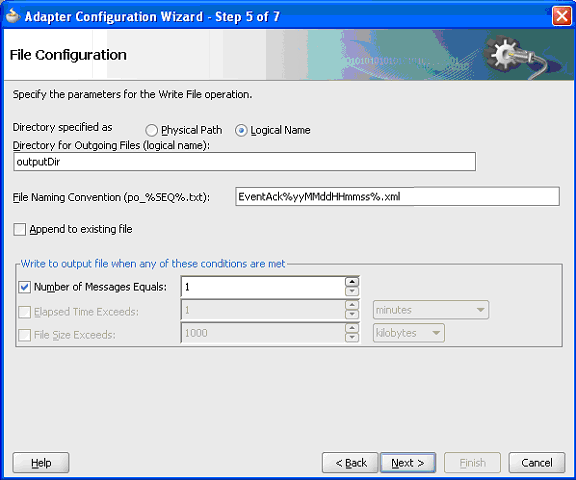

  7. 「ディレクトリは次のように指定します」フィールドで、「論理名」ラジオ・ボタンを選択します。「発信ファイルのディレクトリ(論理名)」にoutputDirと入力し、出力ファイルの命名規則(EventAck%yyMMddHHmmss%.xmlなど)を指定します。
    ヒント: パーセント記号(%)を入力する場合、ファイル名の一部として日付変数のリストまたは順序番号変数(SEQ)から選択できます。
    デフォルトの書込み条件「メッセージ数の到達 1」を確認します。
  8. 「次へ」をクリックすると、「メッセージ」ページが表示されます。書き込まれる出力ファイルの場合、スキーマを指定する必要があります。
  9. 「参照」をクリックして、「タイプ・チューザ」にアクセスします。
  10. 「プロジェクトのスキーマ・ファイル」→「ViewAck_table.xsd」をクリックして、「OeHeaderAcksVCollection」を選択することにより、ノードを展開します。「OK」をクリックします。

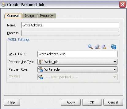

  11. 「次へ」をクリックし、「終了」をクリックします。パートナ・リンクに対応するWSDLファイルが生成されます。メインの「パートナ・リンクの作成」ダイアログ・ボックスが表示され、新規WSDLファイルを指定します。
    パートナ・リンク構成の完了
    図の説明は本文にあります。
  12. 「適用」をクリックし、「OK」をクリックして構成を完了し、ファイル・アダプタ・サービスに必須のWSDL設定を持つパートナ・リンクを作成します。

前に説明したシナリオに基づいて、次の2つのinvokeアクティビティを構成する必要があります。
  1. ViewAckパートナ・リンクを起動することにより、発注確認詳細を取得します。
  2. ファイル・アダプタのWriteAckdataパートナ・リンクを起動することにより、発注確認情報をXMLファイルに書き込みます。
パートナ・リンクに対する最初のinvokeアクティビティを追加して、確認詳細を取得する手順は、次のとおりです。
    「操作」フィールドの値は、関連付けられているパートナ・リンクに基づいて自動的に選択されます。たとえば、このinvokeアクティビティは「選択」操作のためにのみインタフェース表パートナ・リンクに関連付けられているため、「選択」操作を行う「ViewAckSelect」サービス名が値として移入されます。
    「OK」をクリックします。
    変数の作成
    図の説明は本文にあります。

    図の説明は本文にあります。
ファイル・アダプタ用パートナ・リンクに対する2番目のinvokeアクティビティを追加し、XMLファイルに確認詳細を書き込む手順は、次のとおりです。
  1. JDeveloper BPEL Designerの「コンポーネント・パレット」で、「BPELアクティビティとコンポーネント」を選択します。最初の「Invoke」アクティビティを、プロセス・ダイアグラムの中央スイムレーンの最初の「Invoke」アクティビティの直後にドラッグ・アンド・ドロップします。
  2. invokeアクティビティをファイル・アダプタのWriteAckdataサービスにリンクします。「Invokeの編集」ダイアログが表示されます。
  3. invokeアクティビティの名前を入力し、「入力変数」フィールドの横にある「作成」アイコンをクリックして、新規変数を作成します。「変数の作成」ダイアログが表示されます。
  4. 「グローバル変数」を選択し、変数の名前を入力します。デフォルト名を受け入れることもできます。「OK」をクリックして、「Invokeの編集」ダイアログ・ボックスに戻ります。
    「適用」をクリックして、「OK」をクリックし、invokeアクティビティの構成を完了します。
    図の説明は本文にあります。
    プロセス・ダイアグラムに2番目のinvokeアクティビティが表示されます。
    図の説明は本文にあります。
    コピー操作アクションの指定
    図の説明は本文にあります。
  4. パラメータ情報を入力します。
    入力変数に値を割り当てた後、「適用」をクリックして、「OK」をクリックします。

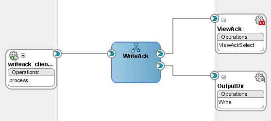

    完成したBPELプロセス・ダイアグラムは次のように表示されます。
    BPELプロセス・ダイアグラム
    図の説明は本文にあります。
    注意: 「composite.xml」の「ソース」タブをクリックして、参照WriteAckdataの物理ディレクトリoutputDirの値を入力します(/usr/tmpなど)。
    <property name="outputDir" type="xs:string" many="false" override="may">/usr/tmp</property>

BPELプロセスをデプロイする手順は、次のとおりです。
  1. 「アプリケーション・ナビゲータ」でBPELプロジェクトを選択します。
  2. プロジェクト名を右クリックし、表示されるメニューから「デプロイ」→[プロジェクト名]→[serverConnection]を選択します。
  3. BPELプロセスがコンパイルされ、デプロイされます。「メッセージ」ウィンドウでコンパイルの進行状況を確認できます。
    「メッセージ」ウィンドウ
    図の説明は本文にあります。
    「トレース」セクションに、一連のメッセージ・フロー(サービス・バインディング・コンポーネント(writeack_client_ep)、BPELコンポーネント(WriteAck)および参照バインディング・コンポーネント(ViewAckとWriteAckdata))が表示されます。関連するすべてのコンポーネントが、メッセージを正常に受信および処理しました。

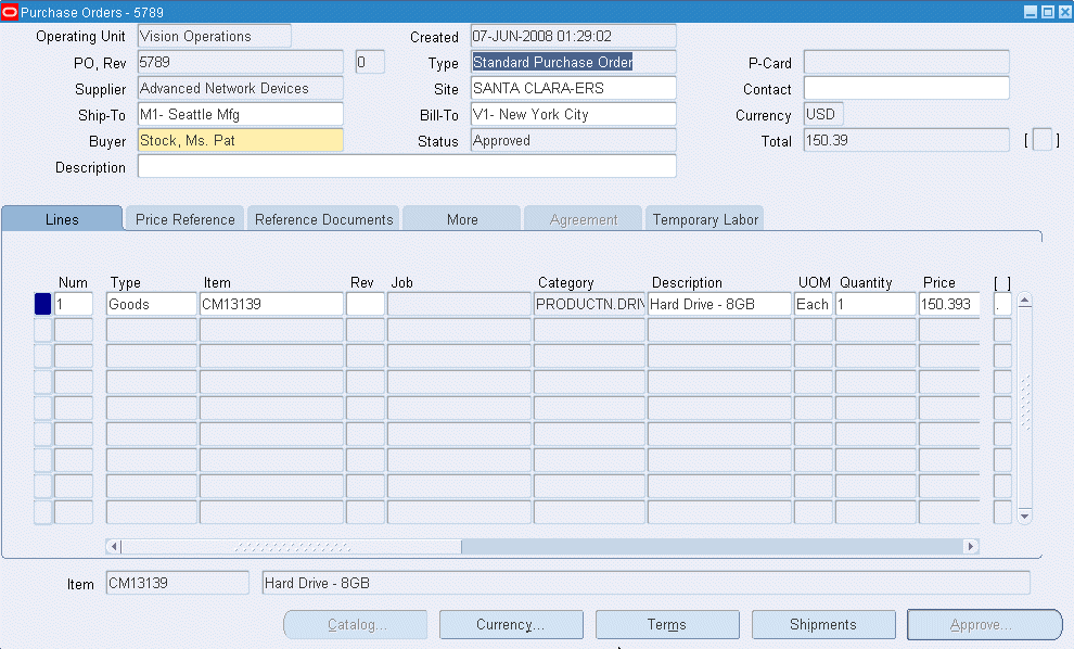

    「購買, Visionオペレーション (USA)」職責でOracle Applicationsにログオンし、ナビゲーション・メニューから「発注」を選択します。
    「発注」フォームとともにOracle Applicationsフォームが表示されます。
  8. 次のヘッダー値を指定して、発注を作成します。
  9. 「明細」タブで、次の値を使用してデータ行を入力します。
  10. 発注を保存します。発注のステータスは「未完了」になっています。
  11. 「承認」をクリックします。「ドキュメントの承認」フォームが表示されます。
    「OK」をクリックして、承認を確定します。
    注意: 取引先が設定され有効になっているため、送信方法は自動的にXMLに設定されます。
    図の説明は本文にあります。
    発注のステータスは「承認」に変更されました。将来参照するために、「発注, 改訂」フィールドの値を書き留めます。例: 発注番号5789。
    発注が承認されると、オーダー詳細がシステムに記録されます。
