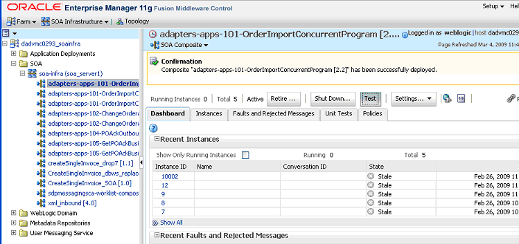

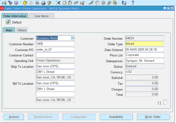

デプロイ後にBPELプロセスが正常に実行された場合は、オーダーがOracle Applicationsに作成されています。購買オーダーIDはペイロードの入力値と同じである必要があります。

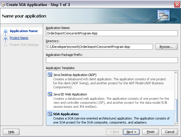

JDeveloper BPEL Designerを開きます。「アプリケーション・ナビゲータ」で「新規アプリケーション」をクリックします。
「SOAアプリケーションの作成 - アプリケーションの名前付け」ページが表示されます。
「アプリケーション名」フィールドに適切なアプリケーション名を入力し、「アプリケーション・テンプレート」リストから「SOAアプリケーション」を選択します。

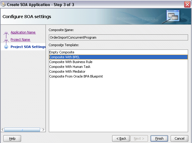

「次」をクリックします。「SOAアプリケーションの作成 - SOA設定の構成」ページが表示されます。
「BPELプロセス名」フィールドに、内容の説明となる名前を入力します。例: OrderImportConcurrentProgram。
「コンポジット・テンプレート」リストから「BPELを使用するコンポジット」を選択して、「終了」をクリックします。新しいアプリケーションとSOAプロジェクトが作成されました。これにより、SOAコンポジットが自動的に作成されます。

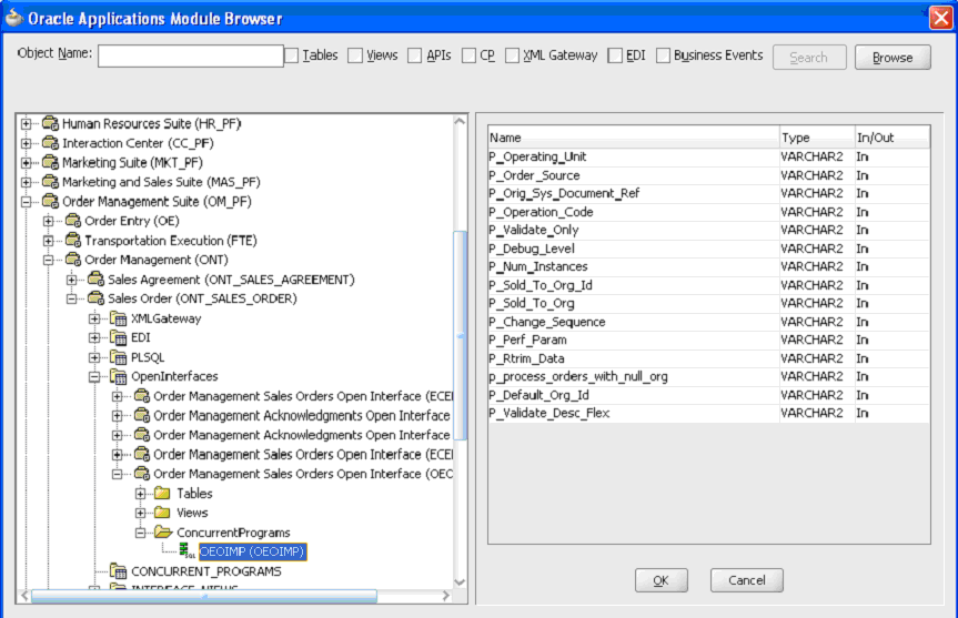

「オブジェクト取得」をクリックして「Oracle Applicationsモジュール・ブラウザ」を開きます。
「Oracle Applicationsモジュール・ブラウザ」からのコンカレント・プログラムの選択
「Oracle Applicationsモジュール・ブラウザ」には、Oracle Applicationsで使用可能な各種の製品ファミリが表示されます。たとえば、Applications TechnologyやOrder Management SuiteはOracle Applicationsの製品ファミリです。製品ファミリには、個別製品が含まれています。たとえば、Order Management SuiteにはOrder Management製品が含まれています。個々の製品には、関連するビジネス・エンティティが含まれています。たとえば、Order Management製品にはSales Orderビジネス・エンティティが含まれています。
ビジネス・エンティティには、統合用に公開されている各種アプリケーション・モジュールが含まれています。これらのモジュールは、提供するインタフェース別にグループ化されています。コンカレント・プログラムは、「OpenInterfaces」カテゴリの下にあります。
「Order Management Suite (OM_PF)」→「Order Management (ONT)」→「受注 (ONT_SALES_ORDER)」→「OpenInterfaces」→「Order Management受注オープン・インタフェース (OEOIMP)」→「表」にナビゲートして、「OE_HEADERS_IFACE_ALL」を選択します。
「OK」をクリックします。「アプリケーション・インタフェース」ページが開き、選択したオープン・インタフェース表が表示されます。

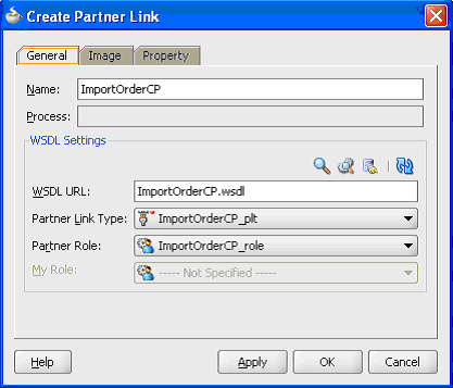

2番目のパートナ・リンクを追加する手順は、次のとおりです。
「コンポーネント・パレット」で「BPELサービス」をクリックします。
「Oracle Applications」を「BPELサービス」リストからプロセス・ダイアグラムの右側の「パートナ・リンク」スイムレーンの最初のパートナ・リンクの後ろにドラッグ・アンド・ドロップします。「アダプタ構成ウィザード」の「ようこそ」ページが表示されます。「次」をクリックします。
「サービス名」フィールドにサービス名を入力します。例: ImportOrderCP。

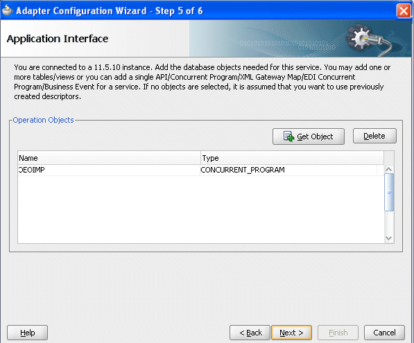

「アプリケーション・インタフェース」ダイアログで、「オブジェクト取得」をクリックして「Oracle Applicationsモジュール・ブラウザ」を開きます。
「Oracle Applicationsモジュール・ブラウザ」は、Oracle Integration Repositoryからのインタフェース・データを、Oracle Applicationアダプタでサポートされるその他のインタフェースに関する情報と組み合せて、ツリー階層を作成します。
Oracle Applicationsモジュール・ブラウザからのコンカレント・プログラムの指定
「Order Management Suite (OM_PF)」→「Order Management (ONT)」→「受注 (ONT_SALES_ORDER)」→「OpenInterfaces」→「Order Management受注オープン・インタフェース」→「ConcurrentPrograms」にナビゲートして、コンカレント・プログラム「OEOIMP (OEOIMP)」を選択します。
「OK」をクリックします。「アプリケーション・インタフェース」ページが表示されます。
「アダプタ構成ウィザード」 - 「アプリケーション・インタフェース」ページ
「次へ」をクリックし、「終了」をクリックしてAdapter for Oracle Applicationsの構成プロセスを完了します。

「適用」をクリックし、「OK」をクリックします。必要なWSDL設定を使用してパートナ・リンクが作成されます。

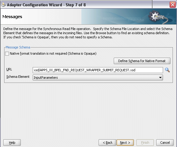

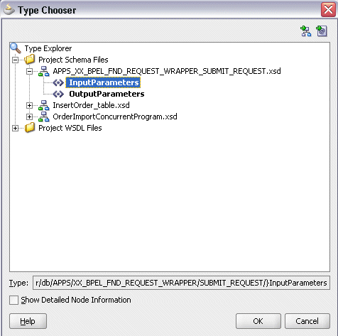

「URL」フィールドの横の「スキーマ・ファイルを参照」アイコンを選択して、「タイプ・チューザ」を開きます。
「タイプ・エクスプローラ」をクリックして、「プロジェクトのスキーマ・ファイル」→「InsertOrder_table.xsd」→「OeHeadersIfaceAllCollection」を選択します。「OK」をクリックします。
選択したスキーマ情報は、「URL」フィールドと「スキーマ要素」フィールドに自動的に移入されます。
メッセージ・スキーマの指定
「次へ」をクリックし、「終了」をクリックします。パートナ・リンクに対応するWSDLファイルが生成されます。メインの「パートナ・リンクの作成」ダイアログ・ボックスが表示され、新規WSDLファイルgetOrderDetails.wsdlが指定されています。

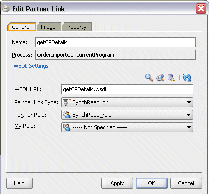

2番目のファイル・アダプタ用パートナ・リンクを追加して、コンカレント・プログラムの詳細を読み取る手順は、次のとおりです。
JDeveloper BPEL Designerの「コンポーネント・パレット」で、「BPELサービス」をクリックします。

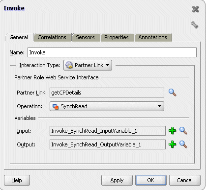

「ファイル・アダプタ」を「BPELサービス」リストから、右側の「パートナ・リンク」スイムレーンの最初のファイル・アダプタ用パートナ・リンクgetOrderDetailsの後ろにドラッグ・アンド・ドロップします。「アダプタ構成ウィザード」の「ようこそ」ページが表示されます。
「次」をクリックします。
「サービス名」ページで、ファイル・アダプタ・サービスの名前を入力します(getCPDetailsなど)。
「次」をクリックします。「アダプタ・インタフェース」ページが表示されます。
アダプタ・インタフェースの指定
「操作およびスキーマから定義(後で指定)」ラジオ・ボタンを選択し、「次へ」をクリックします。
「操作」ページで、操作タイプを指定します。たとえば、「同期Read File」ラジオ・ボタンを選択します。この操作タイプは、「操作名」フィールドに自動的に移入されます。
スキーマのURLと要素の選択
「タイプ・エクスプローラ」をクリックして、「プロジェクトのスキーマ・ファイル」→「APPS_XX_BPEL_FND_REQUEST_WRAPPER_SUBMIT_REQUEST.xsd」→「InputParameters」を選択します。「OK」をクリックします。
メッセージ・スキーマの指定
「次へ」をクリックし、「終了」をクリックします。パートナ・リンクに対応するWSDLファイルが生成されます。メインの「パートナ・リンクの作成」ダイアログ・ボックスが表示され、新規WSDLファイルgetCPDetails.wsdlが指定されています。
パートナ・リンク構成の完了
「適用」をクリックし、「OK」をクリックして構成を完了し、ファイル・アダプタ・サービスに必須のWSDL設定を持つパートナ・リンクを作成します。

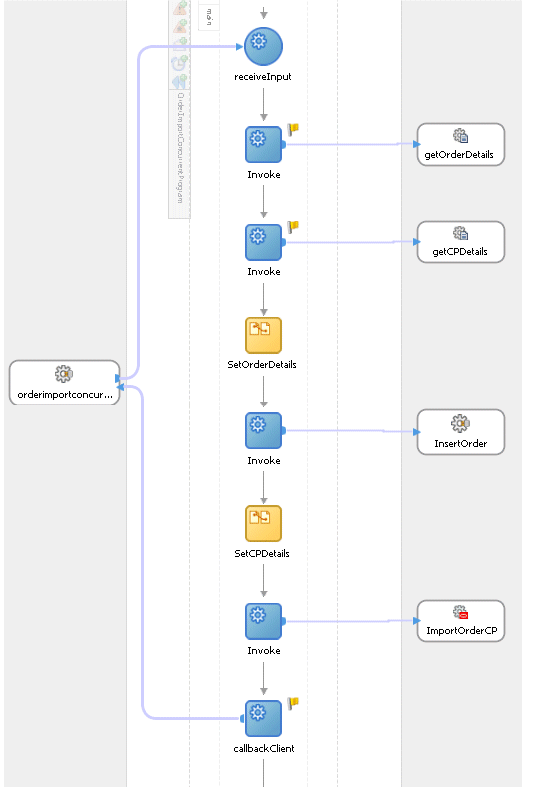

BPELプロセス・ダイアグラムにgetCPDetailsパートナ・リンクが表示されます。
パートナ・リンクを追加および構成した後、次の4つのinvokeアクティビティを構成する必要があります。
同期Read操作を使用してgetOrderDetailsパートナ・リンクを起動することによって、オーダー詳細を取得し、入力ファイルからオーダーを読み取ります。
同期Read操作を使用してgetCPDetailsパートナ・リンクを起動することにより、コンカレント・プログラムの詳細を取得して、入力ファイルからコンカレント・プログラム情報を読み取ります。
InsertOrderパートナ・リンクを起動することにより、オーダー・データをオープン・インタフェース表に挿入します。
ImportOrderCPコンカレント・プログラムのパートナ・リンクを起動することにより、オーダー・データをオープン・インタフェース表からOracle Applicationsにインポートします。

invokeアクティビティをgetOrderDetailsサービスにリンクします。「Invokeの編集」ダイアログが表示されます。
invokeアクティビティの名前を入力し、「入力変数」フィールドの横にある「作成」アイコンをクリックして、新規変数を作成します。「変数の作成」ダイアログ・ボックスが表示されます。
「グローバル変数」を選択し、変数の名前を入力します。デフォルト名を受け入れることもできます。「OK」をクリックします。
「出力変数」フィールドの横にある「作成」アイコンをクリックして、新しい変数を作成します。「変数の作成」ダイアログ・ボックスが表示されます。
「グローバル変数」を選択し、変数の名前を入力します。デフォルト名を受け入れることもできます。「OK」をクリックして、「Invokeの編集」ダイアログ・ボックスに戻ります。
「適用」をクリックして、「OK」をクリックし、invokeアクティビティの構成を完了します。

パートナ・リンクに対する2番目のinvokeアクティビティを追加して、コンカレント・プログラムの詳細を取得する手順は、次のとおりです。
JDeveloper BPEL Designerの「コンポーネント・パレット」で、「BPELアクティビティとコンポーネント」を選択します。2番目の「Invoke」アクティビティを、プロセス・ダイアグラムの中央スイムレーンの最初の「Invoke」アクティビティの直後にドラッグ・アンド・ドロップします。
invokeアクティビティをgetCPDetailsサービスにリンクします。「Invokeの編集」ダイアログが表示されます。
最初のinvokeアクティビティの手順で説明したステップ3から6を繰り返します。
入力変数と出力変数は、「Invokeの編集」ダイアログ・ボックスで移入します。

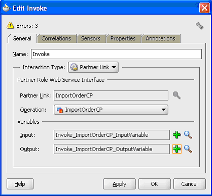

invokeアクティビティをImportOrderCPサービスにリンクします。「Invokeの編集」ダイアログ・ボックスが表示されます。

「Invokeの編集」ダイアログ・ボックスの「プロパティ」タブを選択します。
下にスクロールして、リストから「jca.apps.Username」プロパティを見つけて関連付けられている値フィールドをダブルクリックし、「アダプタ・プロパティ値」アイコンを有効化します。
ヘッダー・メッセージ・プロパティの設定
アイコンをクリックして、選択した「jca.apps.Username」プロパティの「アダプタ・プロパティ値」ダイアログを開きます。
ヘッダー・メッセージのプロパティ値の入力
「式」ラジオ・ボタンを選択し、プロパティ値として「'OPERATIONS'」を入力します。
「OK」をクリックします。
ステップ2からステップ4を繰り返して、次のプロパティを割り当てます。
jca.apps.Responsibility: 受注管理スーパーユーザー, Visionオペレーション (USA)
jca.apps.ORG_ID: 204
「適用」をクリックして、「OK」をクリックし、invokeアクティビティを完了します。
BPELプロセス・シナリオに基づいて、次の2つのassignアクティビティを構成する必要があります。
ファイル・アダプタの同期Read(getOrderDetails)サービスの出力をオープン・インタフェースInsertOrderサービスの入力として渡します。
コンカレント・プログラム(ImportOrderCP)サービスのペイロードを設定します。

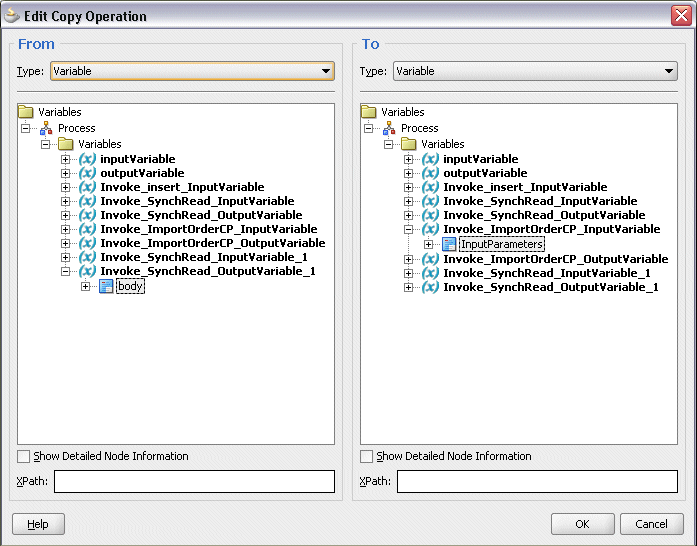

「コピー操作」タブを選択し、「プラス」記号アイコンをクリックして、メニューから「コピー操作」を選択します。「コピー操作の作成」ウィンドウが表示されます。
次のパラメータ情報を入力します。
「From」ナビゲーション・ツリーで、「変数」タイプを選択し、「変数」→「プロセス」→「変数」→「Invoke_SynchRead_OutputVariable_1」にナビゲートして、「本体」を選択します。
「To」ナビゲーション・ツリーで、「変数」タイプを選択し、「変数」→「プロセス」→「変数」→「Invoke_ImportOrderCP_InputVariable」にナビゲートして、「InputParameters」を選択します。
「OK」をクリックします。「Assignの編集」ダイアログ・ボックスが表示されます。
「適用」をクリックして、「OK」をクリックし、assignアクティビティの構成を完了します。
完成したコンカレント・プログラムBPELプロセス・プロジェクト

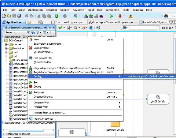

BPELプロセスをデプロイする手順は、次のとおりです。
「アプリケーション・ナビゲータ」でBPELプロジェクトを選択します。
プロジェクト名を右クリックし、表示されるメニューから「デプロイ」→[プロジェクト名]→[serverConnection]を選択します。
BPELプロセスのデプロイ

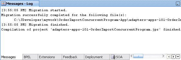

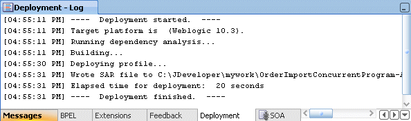

BPELプロセスがコンパイルされ、デプロイされます。「メッセージ」ウィンドウで進行状況を確認できます。
メッセージ・ログ
デプロイ・ログ
BPELプロセスがデプロイされると、Oracle Enterprise Manager Fusion Middleware Controlコンソールからプロセスを管理および監視できます。また、プロセスを手動で開始して、プロセスと統合インタフェースをテストすることもできます。
BPELプロセスをテストする手順は、次のとおりです。
Oracle Enterprise Manager Fusion Middleware Controlコンソールにナビゲートします(http://<サーバー名>:<ポート番号>/em)。デプロイしたコンポジットが「アプリケーション・ナビゲーション」ツリーに表示されます。
ユーザー名(weblogicなど)とパスワードを入力して、「ログイン」をクリックし、ファームにログインします。
複数のターゲットOracle Enterprise Manager Fusion Middleware Controlコンソール・ファームがある場合は、適切なターゲット・インスタンス・ファームを選択する必要がある場合があります。
ファームのベース・ドメインで、「SOA」→「soa-infra」を展開して、SOAインフラストラクチャ・ホーム・ページとメニューをナビゲートし、その管理対象サーバーのSOAインフラストラクチャで実行されているデプロイ済のSOAコンポジット・アプリケーションにアクセスします。
注意: 「ファーム」メニューは常にナビゲータの最上部に表示されます。ナビゲータで「SOA」フォルダを展開し、その下に表示されるリンクをクリックすると、ページの最上部で「SOAインフラストラクチャ」メニューを使用できるようになります。

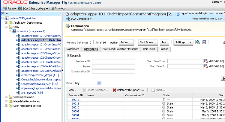

SOAインフラストラクチャから、開始するSOAコンポジット・アプリケーション(「OrderImportConcurrentProgram」など)をクリックします。
デプロイ済SOAコンポジットの表示
ページの最上部で「テスト」をクリックします。
インスタンスを起動するための「Webサービスのテスト」ページが表示されます。「入力引数」セクションで使用するXMLペイロード・データを指定できます。
プロセスに必要な入力文字列を入力して、「Webサービスのテスト」をクリックし、プロセスを起動します。
Webサービスのテスト
完了すると、「レスポンス」タブにテスト結果が表示されます。
BPELプロセス名をクリックして、「インスタンス」タブを選択します。
最後にページのデータがリフレッシュされてからの各インスタンスのSOAコンポジット・アプリケーション・インスタンスID、名前、対話ID、および最新の状態が表示されます。

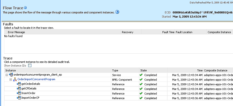

「インスタンスID」列で特定のインスタンスIDをクリックすると、様々なサービス・コンポーネントとバインディング・コンポーネントのメッセージ・フローが表示されます。「フローのトレース」ページが表示されます。
「トレース」セクションに、一連のメッセージ・フロー(サービス・バインディング・コンポーネント(orderimportconcurrentprogram_client_ep)、BPELコンポーネント(OrderImportConcurrentProgram)および参照バインディング・コンポーネント(getOrderDetails、getCPDetails、InsertOrderおよびImportOrderCP))が表示されます。関連するすべてのコンポーネントが、メッセージを正常に受信および処理しました。
「インスタンス」タブをクリックし、最新のインスタンスIDをクリックして、プロセス・フローのトレースを表示します。
「フローのトレース」ページ
テスト中にエラーが発生した場合は、「フォルト」セクションに表示されます。

「受注管理スーパーユーザー, Visionオペレーション (USA)」職責でOracle Applicationsにログオンします。
「受注, 返品」→「受注」を選択して、「受注」フォームを開きます。
[F11]キーを押して、オーダーを検索します。「顧客発注」フィールドに、xmlファイルに存在するオーダーIDを入力します。たとえば、order_id_01と入力し、[CTRL]+[F11]キーを押して、問合せを実行します。
新しく作成されたオーダーが、オーダーID order_id_01として表示されます。
「明細項目」タブを選択して、オーダーの数量と品目タイプがxmlファイルに存在する値と同じであるかどうかを確認します。
