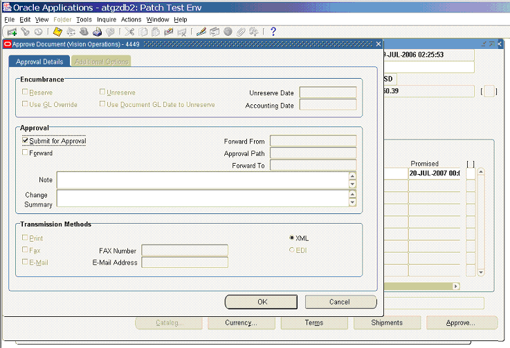

発注XMLのビジネス・イベントの呼出しを例として説明します。

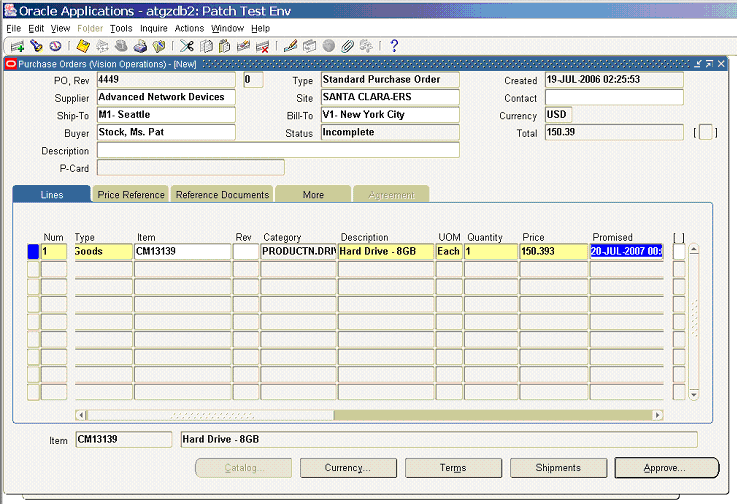

発注が作成されて承認されると、発注承認済ビジネス・イベントoracle.apps.po.evnt.xmlpoが発生します。このイベントのサブスクリプションがバックグラウンドで作成され、ビジネス・イベントがリスニングされてイベント詳細が取得されます。イベント・データがBPELプロセス・アクティビティによって渡され、出力ファイルとしてXMLファイルに書き込まれます。
BPELプロセスがデプロイメント後に正常に実行された場合は、発注の承認時の同じ発注情報を出力ファイルから取得する必要があります。

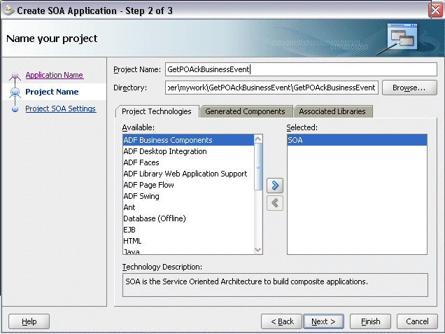

  4. 「プロジェクト名」フィールドに適切なプロジェクト名を入力します。例: GetPOAckBusinessEvent。
    「SOAアプリケーションの作成 - プロジェクトの名前付け」ページ
    図の説明は本文にあります。
  5. 「プロジェクト・テクノロジ」タブで、「SOA」が「使用可能」テクノロジ・リストから選択されて、「選択済」テクノロジ・リストに表示されていることを確認します。
    「次」をクリックします。「SOAアプリケーションの作成 - SOA設定の構成」ページが表示されます。

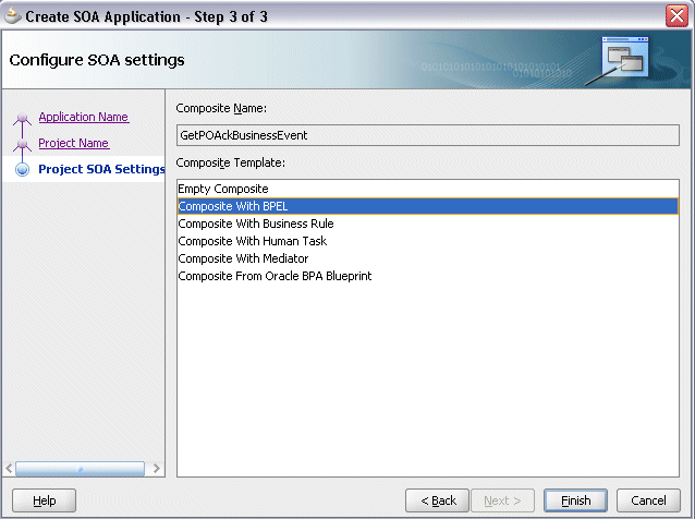

    図の説明は本文にあります。
  6. 「終了」をクリックします。新しいアプリケーションとSOAプロジェクトが作成されました。これにより、SOAコンポジットが自動的に作成されます。

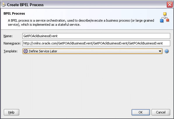

  7. 「名前」フィールドに適切なBPELプロセス名を入力します。例: GetPOAckBusinessEvent。
    「テンプレート」フィールドから「サービスを後で定義」を選択します。「OK」をクリックします。
    空のBPELプロセスが作成されます。指定した名前(GetPOAckBusinessEvent.bpelやGetPOAckBusinessEvent.wsdlなど)を使用したbpelおよびwsdlを含む必要なソース・ファイル、およびcomposite.xmlも生成されます。
    空のBPELプロセス
    図の説明は本文にあります。

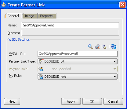

パートナ・リンクの作成
アウトバウンド・ビジネス・イベントを構成するには、パートナ・リンクを作成して、アウトバウンド・イベントを公開できるようにする必要があります。
このタスクにより、BPELプロセスにパートナ・リンクが追加されます。パートナ・リンクは、パートナ・サービスと相互動作するBPELプロセスのリンク名、タイプおよびロールを定義するものです。
パートナ・リンクを追加する手順は、次のとおりです。

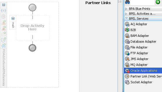

  1. 「コンポーネント・パレット」で「BPELサービス」をクリックします。

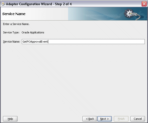

    「Oracle Applications」を「BPELサービス」リストからプロセス・ダイアグラムの右側の「パートナ・リンク」スイムレーンにドラッグ・アンド・ドロップします。「アダプタ構成ウィザード」の「ようこそ」ページが表示されます。「次」をクリックします。
  2. 「サービス名」フィールドにサービス名を入力します。例: GetPOApprovalEvent。
    サービス名の入力
    図の説明は本文にあります。
    「次」をクリックします。「サービス接続」ダイアログが表示されます。

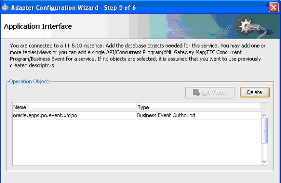

    リリース11.5.10より前のOracle E-Business Suiteの場合
    リリース11.5.10より前のOracle Applicationsインスタンスに接続している場合は、「アダプタ構成ウィザード」でインタフェース・タイプを選択する必要があります。「Workflowビジネス・イベント・システム」を選択して次に進みます。
    「アプリケーション・インタフェース」ダイアログで、「オブジェクト取得」をクリックして「Oracle Applicationsモジュール・ブラウザ」を開きます。

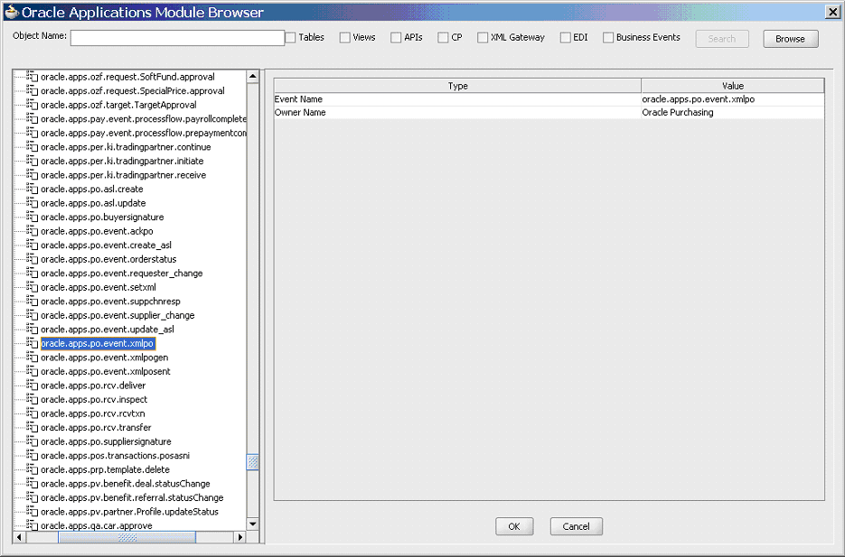

  5. 「Oracle Applicationsモジュール・ブラウザ」は、Oracle Integration Repositoryからのインタフェース・データを、Oracle Applicationアダプタでサポートされるその他のインタフェースに関する情報と組み合せて、ツリー階層を作成します。
    図の説明は本文にあります。
    「Oracle Applicationsモジュール・ブラウザ」には、Oracle Applicationsで使用可能な各種の製品ファミリが含まれています。各製品ファミリには、個別製品が含まれています。各製品には、関連するビジネス・エンティティが含まれています。ビジネス・エンティティには、統合用に公開されている各種アプリケーション・モジュールが含まれています。これらのモジュールは、提供するインタフェースに従ってグループ化されています。
    注意: 「ビジネス・イベント」はその他インタフェース・ノードにあり、このノードは製品ファミリ・レベルにあります。詳細は、「Oracle Applicationsモジュール・ブラウザの使用」を参照してください。
  6. ナビゲーション・ツリーを製品ファミリ→その他インタフェース→「ビジネス・イベント」→「アウトバウンド」に展開します。方向アウトバウンドは、Oracle E-Business Suiteパースペクティブからになります。この場合は、Oracle Applicationsからビジネス・イベントをリスニングします。適切なビジネス・イベント(oracle.apps.po.event.xmlpoなど)を選択し、「OK」をクリックします。「アプリケーション・インタフェース」ページが開き、選択したビジネス・イベントが表示されます。

    ウィザードでは、oracle.apps.po.event.xmlpoビジネス・イベント・サービスに対応するGetPOApprovalEvent WSDLファイルを生成します。
    メインの「パートナ・リンクの作成」ダイアログが表示され、新規WSDLファイルが指定されています。
    「適用」をクリックして、「OK」をクリックし、パートナ・リンク構成を完了します。
    パートナ・リンク情報
    図の説明は本文にあります。
    必要なWSDL設定を使用してパートナ・リンクが作成され、プロセス・ダイアグラムの境界領域で新しいアイコンを使用してBPELプロジェクト内に表示されます。

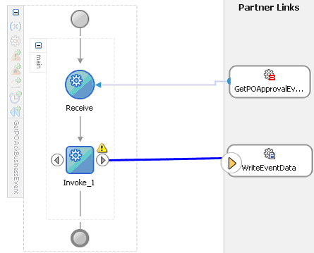

receiveアクティビティの構成
次のタスクは、ビジネス・イベントのOracle Applicationアダプタ・サービス用に構成したパートナ・リンクからイベント詳細を受信するように、receiveアクティビティを構成することです。
receiveアクティビティを構成する手順は、次のとおりです。
  1. JDeveloper BPEL Designerの「コンポーネント・パレット」で、BPELサービスとコンポーネントをクリックします。

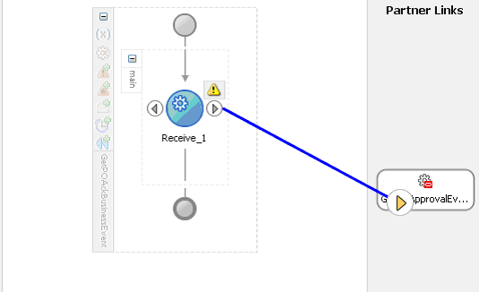

    「Receive」をBPELアクティビティ・リストからプロセス・ダイアグラムの中央スイムレーンにドラッグ・アンド・ドロップします。
  2. receiveアクティビティを前に作成したパートナ・リンクGetPOApprovalEventにリンクします。
    receiveアクティビティのパートナ・リンクへの関連付け
    図の説明は本文にあります。
    「受信」ダイアログが表示されます。
    receiveアクティビティの構成
    図の説明は本文にあります。
  3. receiveアクティビティの適切な名前を入力します。
    パートナ・リンクがアウトバウンド・ビジネス・イベントで構成されているため、「操作」で自動的に「デキュー」が選択されます。
  4. 「変数」を指定して、パートナ・リンクからメッセージ・データを受信するには、「変数」フィールドの右側にある「作成」アイコンをクリックします。「変数の作成」ダイアログ・ボックスが表示されます。
  5. 「OK」をクリックして、デフォルトの名前を受け入れます。
  6. 「受信」ダイアログで「適用」をクリックし、「OK」をクリックします。

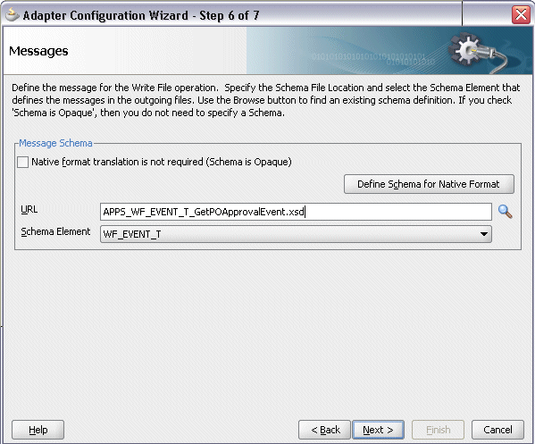

  8. 「次へ」をクリックすると、「メッセージ」ページが表示されます。書き込まれる出力ファイルの場合、スキーマを指定する必要があります。
  9. 「参照」をクリックして、「タイプ・チューザ」にアクセスします。
  10. 「プロジェクトのスキーマ・ファイル」→「APPS_WF_EVENT_T_GetPOApprovalEvent.xsd」をクリックして、ノードを展開します。要素として「WF_EVENT_T」を選択して、「OK」をクリックします。
    選択したスキーマ情報は、「URL」フィールドと「スキーマ要素」フィールドに自動的に移入されます。
    選択したメッセージ・スキーマの移入
    図の説明は本文にあります。

invokeアクティビティの構成
ファイル・アダプタ用のパートナ・リンクを追加した後、invokeアクティビティをファイル・アダプタ・リンクに関連付けるよう構成する必要があります。
invokeアクティビティによって、出力ディレクトリとして指定したXMLファイルにビジネス・イベント情報を書き込むことができます。
invokeアクティビティを構成する手順は、次のとおりです。
  1. JDeveloper BPEL Designerの「コンポーネント・パレット」で、「BPELアクティビティとコンポーネント」を選択します。
    「invoke」アクティビティを、プロセス・ダイアグラムの中央スイムレーンの「receive」アクティビティの後にドラッグ・アンド・ドロップします。
  2. invokeアクティビティをWriteEventDataファイル・アダプタ・サービスにリンクします。
    invokeのファイル・アダプタ・リンクへの関連付け
    図の説明は本文にあります。

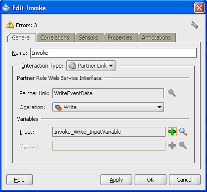

    invokeアクティビティは、パートナ・リンクにイベント・データを送信します。「Invokeの編集」ダイアログが表示されます。
  3. invokeアクティビティの名前を入力し、「入力変数」フィールドの横にある「作成」アイコンをクリックして、新規変数を作成します。「変数の作成」ダイアログが表示されます。
  4. 「グローバル変数」を選択し、変数の名前を入力します。デフォルト名を受け入れることもできます。「OK」をクリックして、「Invokeの編集」ダイアログに戻ります。
    invokeアクティビティの編集
    図の説明は本文にあります。
    「適用」をクリックして、「OK」をクリックし、invokeアクティビティの構成を完了します。

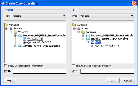

assignアクティビティの構成
assignアクティビティを使用して、receiveアクティビティから出力を取得してinvokeアクティビティに入力します。
assignアクティビティを構成する手順は、次のとおりです。
    「assign」アクティビティを、プロセス・ダイアグラムの中央スイムレーンの「receive」アクティビティと「invoke」アクティビティの間にドラッグ・アンド・ドロップします。
  2. 「Assign」アクティビティをダブルクリックして、「Assignの編集」ダイアログにアクセスします。
    「一般」タブをクリックして、assignアクティビティの名前を入力します。例: setEventData。
  3. 「コピー操作」タブを選択し、「プラス」記号アイコンをクリックして、メニューから「コピー操作」を選択します。「コピー操作の作成」ウィンドウが表示されます。
    コピー操作アクションの指定
    図の説明は本文にあります。
  4. 「From」ナビゲーション・ツリーで、「変数」タイプを選択し、「変数」→「プロセス」→「変数」→「Receive_DEQUEUE_InputVariable」→「WF_EVENT_T」にナビゲートして、「ns4:WF_EVENT_T」を選択します。「XPath」フィールドに選択したエントリが含まれている必要があります。
    コピー操作の定義
    図の説明は本文にあります。
  5. 「To」ナビゲーション・ツリーで、「変数」タイプを選択し、「変数」→「プロセス」→「変数」→「Invoke_Write_InputVariable」→「WF_EVENT_T」にナビゲートして、「ns3:WF_EVENT_T」を選択します。「XPath」フィールドに選択したエントリが含まれている必要があります。
  6. 「OK」をクリックします。
    「適用」をクリックし、「Assignの編集」ダイアログ・ボックスの「OK」をクリックして、assignアクティビティの構成を完了します。

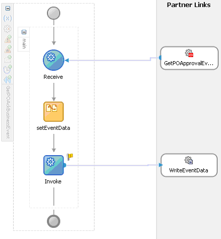

    完了したアウトバウンド・ビジネス・イベントBPELプロセス・プロジェクト
    図の説明は本文にあります。

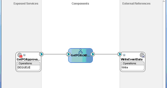

    「composite.xml」をクリックして、Oracle JDeveloperのコンポジット・ダイアグラムを表示します。
    注意: 「composite.xml」の「ソース」タブをクリックして、参照WriteEventDataの物理ディレクトリoutputDirの値を入力します(/usr/tmpなど)。
    <property name="outputDir" type="xs:string" many="false" override="may">/usr/tmp</property>
    プロパティの物理ディレクトリの指定
    図の説明は本文にあります。
    図の説明は本文にあります。

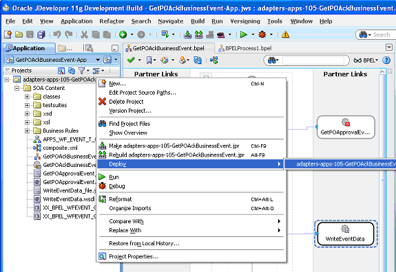

BPELプロセスをデプロイする手順は、次のとおりです。
  1. 「アプリケーション・ナビゲータ」でBPELプロジェクトを選択します。
    JDeveloper BPEL Designerの「アプリケーション・ナビゲータ」で、BPELプロジェクト(GetPOAckBusinessEventプロジェクトなど)を選択します。
  2. プロジェクト名を右クリックし、表示されるメニューから「デプロイ」→[プロジェクト名]→[serverConnection]を選択します。
    BPELプロセスのデプロイ
    図の説明は本文にあります。

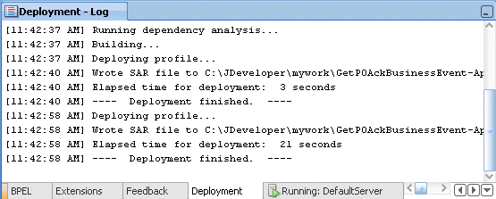

  3. BPELプロジェクトがコンパイルされ、正常にデプロイされます。
    コンパイルおよびデプロイ・メッセージのログ
    図の説明は本文にあります。

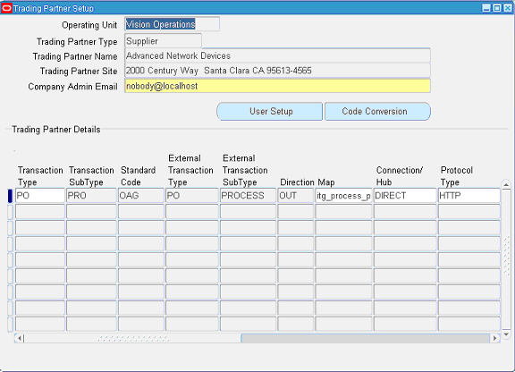

  5. ナビゲーション・メニューから「取引先の定義」を選択して、「取引先の設定」ウィンドウにアクセスします。
  6. 次のように、「取引先設定」フォームでヘッダー値を入力します。
  7. 次の取引先の詳細を入力します。
    「取引先の設定」フォーム
    図の説明は本文にあります。
    取引先の詳細を保存します。
  8. 「購買, Visionオペレーション (USA)」を選択して職責を切り替え、ナビゲーション・メニューから「発注」フォームを選択します。
    「発注」フォームとともにOracle Applicationsフォームが表示されます。
  9. 「発注」ウィンドウで以前に定義した取引先を反映するヘッダー値を使用して発注を作成します。
  10. 「明細」タブで、次の値を使用してデータ行を入力します。
  11. 発注を保存します。発注のステータスは「未完了」になっています。
    発注の設定
    図の説明は本文にあります。
  12. 「承認」をクリックします。「ドキュメントの承認」フォームが表示されます。
    発注の承認
    図の説明は本文にあります。
    「OK」をクリックして、承認を確定します。
    注意: 取引先が設定され有効になっているため、送信方法は自動的にXMLに設定されます。
    発注のステータスは「承認」に変更されました。将来参照するために、「発注, 改訂」フィールドの値(たとえば、この場合には発注番号4449)を記録します。
    発注が承認されると、ビジネス・イベントoracle.apps.po.event.xmlpoが発生します。

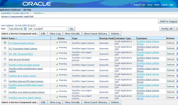

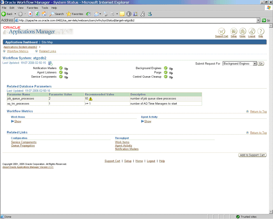

  13. WF_Deferred Agent Listenerがターゲット・データベースで実行中であることを確認する手順は、次のとおりです。
    1. Oracle Applicationsに「システム管理者」職責でログインします。
    2. Oracle Applicationsホーム・ページで、「ワークフロー管理者Webアプリケーション」職責を選択します。メニューから、「Oracle Applications Manager」→「ワークフロー・マネージャ」を選択します。
      Oracle Applicationsの管理
      図の説明は本文にあります。
    3. 「アプリケーション・マネージャ」ページで、「エージェント・リスナー」アイコンをクリックします。「サービス・コンポーネント」ページが表示され、インストール済のエージェント・リスナーのリストが表示されます。
      エージェント・リスナー・ステータスの確認
      図の説明は本文にあります。
    4. ワークフロー遅延エージェント・リスナーのステータスが「実行中」になっていることを確認します。

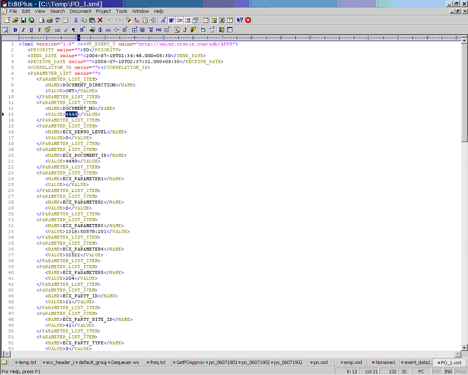

  14. このとき、デプロイされたBPELプロジェクトによってoracle.apps.po.event.xmlpoビジネス・イベントがリスニングされています。イベントが発生してからBPELプロセスがアクティブ化するまで2から3分かかります。
  15. 書込み操作に指定したディレクトリ(outputDir、通常はc:\tempの下)に移動します。出力ファイル(EventAck%yyMMddHHmmss.xmlなど)を開き、発注番号が承認済の発注の番号と同じであることを確認します。
    出力の発注番号の確認
    図の説明は本文にあります。
