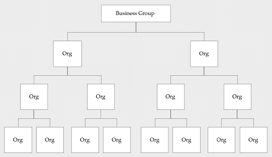

各階層の最上位のビジネス・グループを使用して、複数レベルの組織階層を定義できます。新しい組織を定義すると、現在のセッションに関連付けられたビジネス・グループに自動的に割り当てられます。各組織はビジネス・グループに属しています。通常、ビジネス・グループは企業の組織図の最上部にあるボックスです。
ビジネス・グループ階層

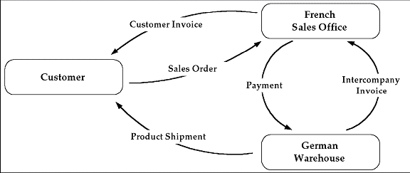

フランスの営業所とドイツの倉庫という、社内の2つの異なる組織を考えてみましょう。顧客からの発注トランザクションが存在します。この図は発注から搬送までの全体的なプロセスを示しています。
  1. 顧客がフランスの営業所に発注します。
  2. ドイツの倉庫が顧客へ製品出荷を行います。
  3. ドイツの倉庫がフランスの営業所に会社間請求書を発行します。
  4. フランスの営業所がドイツの倉庫に会社間支払を実行します。
  5. フランスの営業所が顧客に顧客請求書を送付します。
  6. 顧客がフランスの営業所に支払を実行します。

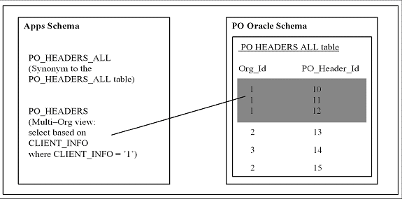

データベース・アーキテクチャは、複数組織インストールでも非複数組織インストールでも同じであり、標準のインストール・ツール機能が使用されます。この機能により、ベース製品表ごとにAPPSスキーマにシノニムが自動的に作成され、ベース製品表と同じ名前を使用してこれらのシノニムが定義されます。たとえば、PO OracleスキーマにはPO_HEADERS_ALLという名前の表があり、APPSスキーマには同じ名前の対応するシノニムPO_HEADERS_ALLがあります。PO_HEADERS_ALLシノニムを使用すると、パーティション化されていないデータにアクセスできます。
スキーマ・シノニム
図の説明は本文にあります。

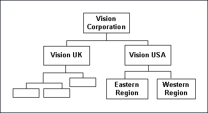

セキュリティ・プロファイルは、組織階層に基づいて定義します。たとえば、アメリカとイギリスの営業単位で構成される販売会社があるとします。アメリカの販売会社には西部地域販売と東部地域販売があります。販売統括者はアメリカとイギリスの両方の販売に職責があり、管理者はアメリカまたはイギリスのいずれかに職責があり、販売担当は指定された販売地域にのみ職責があります。販売組織階層は次のようになります。
販売組織階層
図の説明は本文にあります。

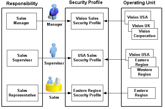

会社内の販売データをセキュリティ保護するために、事前定義済のセキュリティ・プロファイルに関連営業単位を関連付けできます。たとえば、すべての販売データのアクセス権限がVision Salesセキュリティ・プロファイルにグループ化されています。アメリカ販売セキュリティ・プロファイルはアメリカ関連データ用に作成され、地域セキュリティ・プロファイルは指定地域データ用に作成されています。システム管理者は、複数の営業単位を含むこれらのセキュリティ・プロファイルを適切な職責を介してユーザーに関連付けることができます。したがって、販売管理者は、その職責を変更することなく東部または西部地域の販売データに容易にアクセスできます。次の図は、この販売会社のセキュリティ・プロファイル、職責および営業単位間の関係を示しています。
セキュリティ・プロファイル、職責および営業単位間の関係図
図の説明は本文にあります。
職責によって決まる営業単位
職責は、その関連付けられているセキュリティ・プロファイルが営業単位にリンクしているため、どの営業単位にアクセス権があるかは職責がキーとなって決まります。

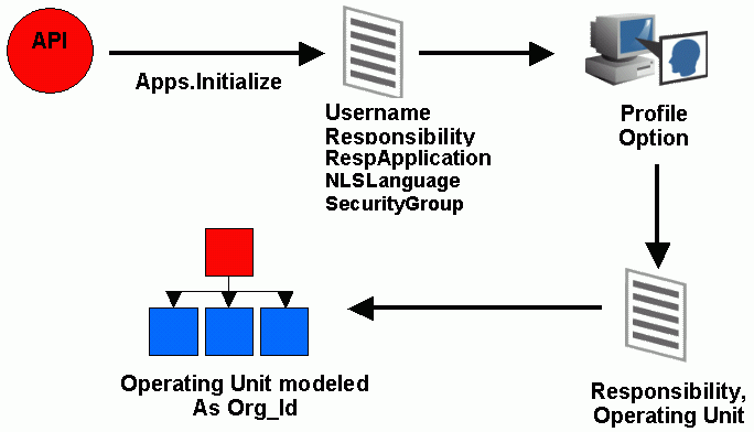

次の図は、Oracle Applicationsが複数組織環境でプロファイル・オプションをどのように使用するかを示しています。
複数組織でのアプリケーション・コンテキストの作成
図の説明は本文にあります。
  1. システム・インテグレータが実行されると、プロセスがPL/SQL APIを使用してOracle Applicationsとの統合を実行します。
  2. アプリケーション・コンテキストは、「ユーザー名」、「職責」、「職責アプリケーション」、「セキュリティ・グループ」および「NLS言語」の各ヘッダー・プロパティに渡される値を考慮して設定されます。新しいヘッダー・プロパティ「職責アプリケーション」、「セキュリティ・グループ」および「NLS言語」の値が渡されない場合、コンテキスト情報は「ユーザー名」と「職責」に基づいて判断されます。
  3. これらのパラメータを使用して、その職責に割り当てられたシステム・プロファイル値の参照が行われ、複数組織環境内での営業単位が決定されます。
  4. 営業単位は、セキュリティ・プロファイル値から生成されたシステム・プロファイル値の組織IDとしてモデル化されます。
  5. 「ユーザー名」、「職責」、「職責アプリケーション」、「セキュリティ・グループ」、「NLS言語」および「組織ID」の各パラメータを使用して、Oracle Applicationsとの間でデータの読取りと書込みが行われます。

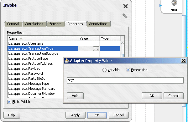

XML Gatewayインバウンド・トランザクションのメッセージ・プロパティの設定
XML Gatewayのインバウンド・トランザクションおよびエンキュー・トランザクションに必要なXML Gateway情報の設定には、次のヘッダー・メッセージ・プロパティが使用されます。
メッセージ・プロパティ・サポートの設計時タスク
Adapter for Oracle Applicationsでは、次の手順に従って、メッセージの正規化をサポートするための設計時タスクを完了します。
注意: 実行時、XML Gatewayのメッセージ・プロパティはAQアダプタを起動する前に処理する必要があります。
  1. 新規BPELプロジェクトの作成
  2. パートナ・リンクの作成
  3. invokeアクティビティの構成

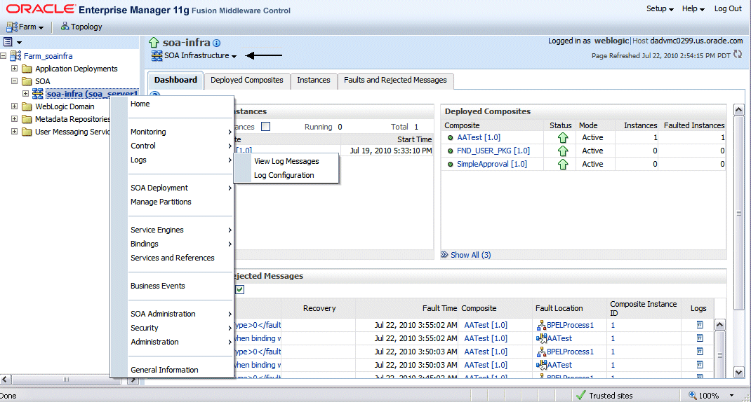

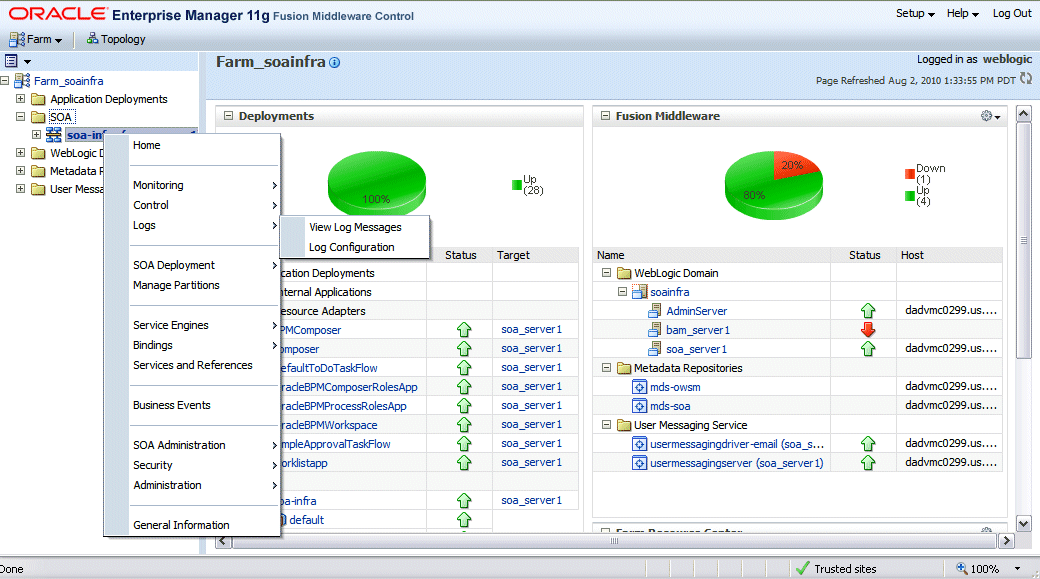

  1. http://<servername>:<portnumber>/emに移動します。
    Oracle Enterprise Manager Fusion Middleware Controlコンソールのホーム・ページが表示されます。
  2. ユーザー名とパスワードを入力して、コンソールにログオンします。
  3. 「ナビゲータ」ツリーで「SOA」フォルダの「soa-infra」を右クリックします。
  4. ポップアップ・メニューから「ログ」>「ログ構成」を選択します。
    注意: SOAインフラストラクチャ」メニューをクリックして、ドロップダウン・メニューから「ログ」>「ログ構成」を選択しても、「ログ構成」ページにアクセスできます。
    図の説明は本文にあります。

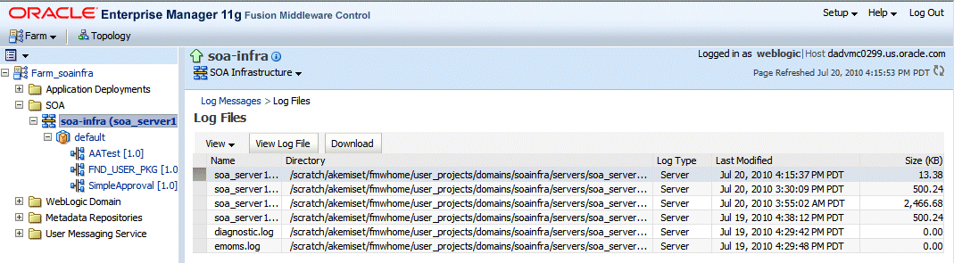

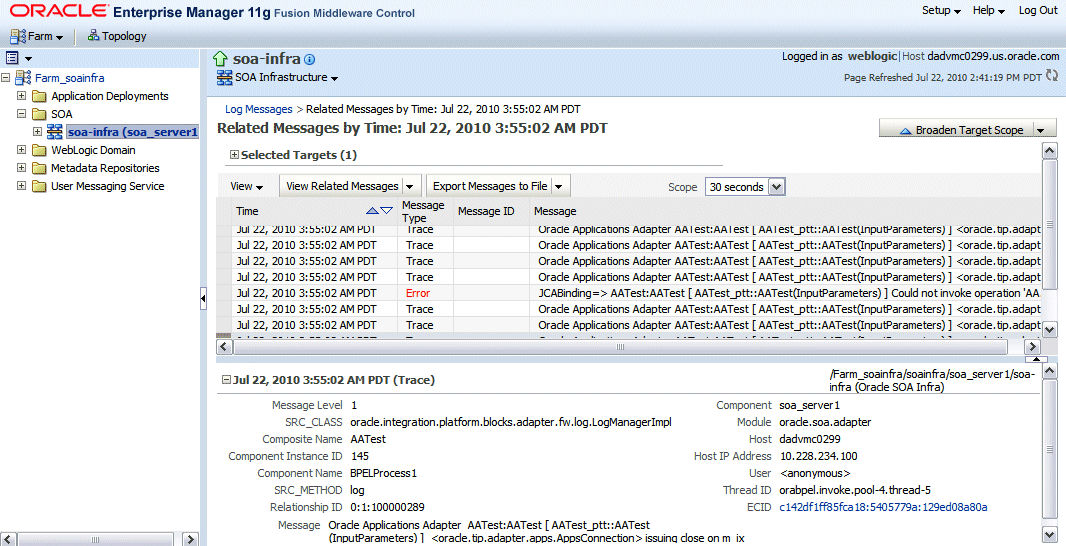

アダプタ・ログの検索と表示
Oracle Adapter for Oracle Applicationsとテクノロジ・アダプタは、JCAバインディング・コンポーネントのLogManagerインタフェースを実装し、Oracle Diagnostic Logging(ODL)フォーマットで実行時に単一ファイルに書き込まれたログ・ファイルがリダイレクトされます。
アウトバウンドとインバウンドの両方の相互作用で、ログ・ファイルは単一ファイルsoa-diagnostic.logにリダイレクトされます。

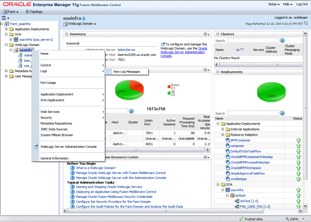

server-soa管理対象サーバーにデプロイされたOracle SOA Suiteのログ・ファイルは、MW_HOME/user_projects/domains/<domain_name>/servers/server-soa/logs/soa-diagnostic.logに格納されます。
Oracle Adapter for Oracle Applicationsログ・ファイルを検索して表示するには、Oracle Enterprise Manager Fusion Middleware Controlコンソール、WLST displayLogsコマンドライン・ツールを使用するか、またはローカル・クライアントにログ・ファイルをダウンロードして、別のツール(テキスト・エディタや別のファイル表示ユーティリティなど)を使用して表示します。WLSTコマンドライン・ツールを使用してログ・ファイルを検索して表示する方法の詳細は、『Oracle Fusion Middleware管理者ガイド』の「ログ・ファイルおよび診断データの管理」の章を参照してください。
Oracle Enterprise Manager Fusion Middleware Controlコンソールを使用したアダプタ・ログの検索と表示手順

  3. 左側のペインにある「ナビゲータ」ツリーから「ログ・メッセージ」ページにアクセスするには、次の2つの方法があります。
    ポップアップ・メニューから「ログ」>「ログ・メッセージの表示」を選択します。「ログ・メッセージ」ページに、「検索」セクションとデフォルトの検索基準が表示されたメッセージのサマリーが表示された表が表示されます。
    「ログ・メッセージ」ページ: 検索
    図の説明は本文にあります。

  8. 「ターゲット・ログ・ファイル」をクリックして、管理対象サーバー(server-soa)に関連するログ・ファイルのリストが表示される「ログ・ファイル」ページを開きます。
    「ログ・ファイル」ページ
    図の説明は本文にあります。
    1. ファイルを選択して「ログ・ファイルの表示」をクリックします。選択したログ・ファイルの「ログ・ファイルの表示」ページが表示され、このログに含まれるメッセージのリストを表示できます。
      「ログ・ファイルの表示」ページ
      図の説明は本文にあります。
    2. メッセージの詳細を表示するには、メッセージを選択します。メッセージ・レベル、コンポーネント、ECID、関係ID、実際のメッセージなどのメッセージの詳細が、メッセージ表の下に表示されます。
    3. 時間またはECIDを基準にして関連メッセージを表示するには、「関連メッセージの表示」をクリックして、「時間ごと」または「ECID(実行コンテキストID)ごと」を選択します。
      または、メッセージの詳細から「ECID」リンクを直接クリックしても、「ECIDごとの関連メッセージ」ページに同じECIDを持つ関連メッセージを検索できます。

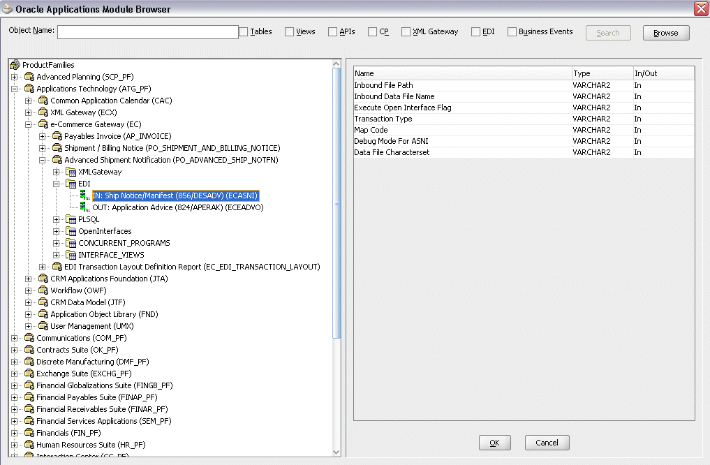

Oracle Applicationsモジュール・ブラウザについて
Oracle Integration Repositoryを介して使用できるインタフェース以外に、Adapter for Oracle Applicationsを使用すると、ビジネス・イベント、カスタマイズされたPL/SQL API、カスタマイズされたXML Gatewayマップおよび選択したコンカレント・プログラムを使用できます。これらはすべて、Oracle Applicationsモジュール・ブラウザを使用して参照できます。
図の説明は本文にあります。
Oracle Applicationsモジュール・ブラウザは、Adapter for Oracle Applicationsの主要なコンポーネントです。パートナ・リンクの定義に必要なインタフェースを選択するには、モジュール・ブラウザを使用します。モジュール・ブラウザは、Oracle Integration Repositoryからのインタフェース・データを、Adapter for Oracle Applicationsでサポートされるその他のインタフェースに関する情報と組み合せて、次のようなツリー階層を作成します。
ProductFamilies
 |-[product_family]
 |  |-[product]
 |     |-[business_entity]
 |        |-XML Gateway ([n])
 |        |-EDI ([n])
 |        |-PLSQL ([n])
 |        |  |-[package_name]
 |        |-OpenInterfaces ([n])
 |           |-[OpenInterface_name]
 |              |-Tables ([n])
 |              |-Views ([n])
 |              |-ConcurrentPrograms ([n])
 |-Other Interfaces
    |-Business Events
    |-Custom Objects
       |-PLSQL APIs
       |  |-[package_name]
       |-XMLGateway Maps
          |-Inbound
          |-Outbound
Oracle Integration Repositoryインタフェース・データは、[product_family]セクションを移入し、所属する製品およびビジネス・エンティティに従ってグループ化します。各インタフェース・タイプ・ヘッダーの後には、そのタイプがそのセクションの何番目にリストされているかを示す数値[n]が続きます。
ビジネス・イベントは、「その他インタフェース」の下に表示されます。カスタマイズされたXML Gatewayマップは、インバウンドまたはアウトバウンドとして分類され、「その他インタフェース」→カスタム・オブジェクトの下に表示されます。
カスタマイズされたPL/SQL APIは、2箇所に表示されます。
