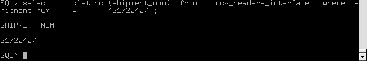

デプロイ後にBPELプロセスが正常に実行された場合、出荷通知が同じ識別子番号でOracle Applicationsに挿入されたかどうかを検証できます。

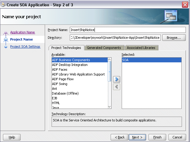

  4. 「プロジェクト名」フィールドに適切なプロジェクト名を入力します。たとえば、InsertShipNoticeと入力します。
    「SOAアプリケーションの作成 - プロジェクトの名前付け」ページ
    図の説明は本文にあります。
  5. 「プロジェクト・テクノロジ」タブで、「SOA」が「使用可能」テクノロジ・リストから選択されて、「選択済」テクノロジ・リストに表示されていることを確認します。

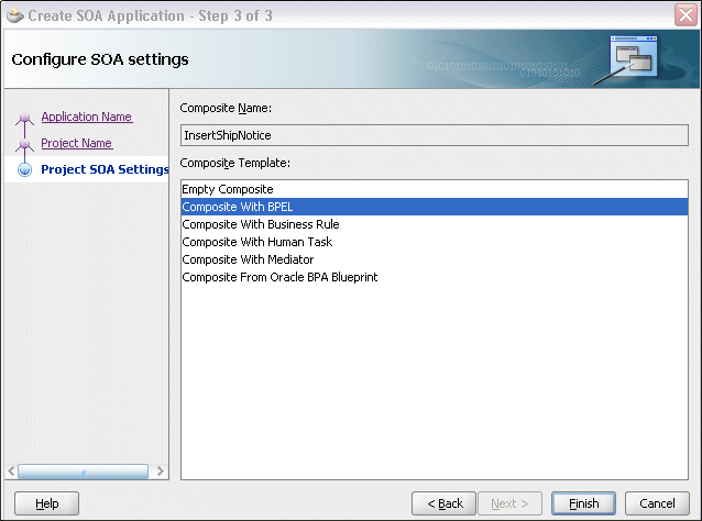

  6. 「コンポジット・テンプレート」リストから「BPELを使用するコンポジット」を選択して、「終了」をクリックします。新しいアプリケーションとSOAプロジェクトが作成されました。これにより、SOAコンポジットが自動的に作成されます。

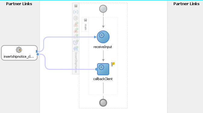

  7. 「名前」フィールドに適切なBPELプロセス名を入力します。たとえば、InsertShipNoticeと入力します。
    「テンプレート」フィールドで「非同期BPELプロセス」を選択します。「OK」をクリックします。
    receiveアクティビティとreplyアクティビティを持つ非同期BPELプロセスが作成されます。指定した名前を使用したbpelおよびwsdlファイル(例: InsertShipNotice.bpelとInsertShipNotice.wsdl)を含む必要なソース・ファイルとcomposite.xmlも生成されます。
    新規BPELプロセス
    図の説明は本文にあります。

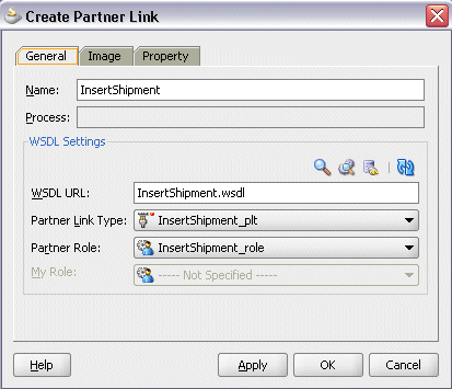

    選択したインタフェースに対応するWSDLファイルが生成されます。このWSDLファイルをパートナ・リンクに使用できます。
    注意: 関数のラッパーが存在しない場合は、「終了」をクリックするとプロジェクトに2つのSQLファイルが追加されることがあります。ラッパーは、E-Commerce Gatewayベースのサービスを初めて作成するときに生成されます。以降のサービスでは、同じラッパーが再利用されます。
    パートナ・リンク構成の完了
    図の説明は本文にあります。
  8. 「適用」をクリックし、「OK」をクリックします。必要なWSDL設定を使用してパートナ・リンクが作成されます。

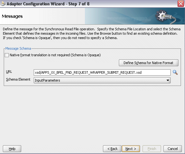

  7. 「スキーマ・ファイルを参照」アイコンを選択して、「タイプ・チューザ」を開きます。
    「タイプ・エクスプローラ」をクリックして、「プロジェクトのスキーマ・ファイル」→「APPS_XX_BPEL_FND_REQUEST_WRAPPER_SUBMIT_REQUEST.xsd」→「InputParameters」を選択します。
    選択したスキーマ情報は、「URL」フィールドと「スキーマ要素」フィールドに自動的に移入されます。

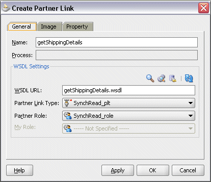

  8. 「次へ」をクリックし、「終了」をクリックします。パートナ・リンクに対応するWSDLファイルが生成されます。メインの「パートナ・リンクの作成」ダイアログ・ボックスが表示され、新規WSDLファイルgetShippingDetails.wsdlが指定されています。
    パートナ・リンク構成の完了
    図の説明は本文にあります。
    「適用」をクリックし、「OK」をクリックして構成を完了し、ファイル・アダプタ・サービスに必須のWSDL設定を持つパートナ・リンクを作成します。
    BPELプロセス・ダイアグラムにgetShippingDetailsパートナ・リンクが表示されます。

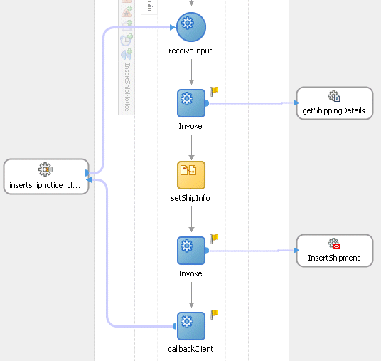

invokeアクティビティの構成
パートナ・リンクを追加および構成すると、次の2つのInvokeプロセス・アクティビティを構成して、EDIコンカレント・プログラムとファイル・アダプタ用パートナ・リンクを起動できます。
  1. XMLファイルのgetShippingDetailsパートナ・リンクを起動することにより、receiveアクティビティから受信した出荷詳細を取得します。
  2. InsertShipmentパートナ・リンクを起動することにより、出荷通知を作成します。

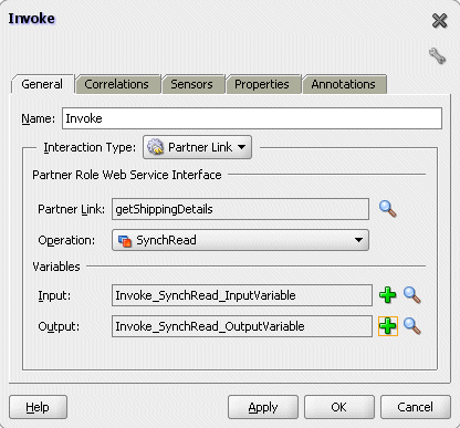

パートナ・リンクに対する最初のinvokeアクティビティを追加して、出荷詳細を取得する手順は、次のとおりです。
  1. JDeveloper BPEL Designerの「コンポーネント・パレット」で、「BPELアクティビティとコンポーネント」を選択します。最初の「Invoke」アクティビティを、プロセス・ダイアグラムの中央スイムレーンの「receiveInput」アクティビティと「callbackClient」アクティビティの間にドラッグ・アンド・ドロップします。
  2. invokeアクティビティをgetShippingDetailsサービスにリンクします。「Invokeの編集」ダイアログが表示されます。

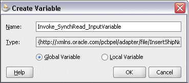

  3. invokeアクティビティの名前を入力し、「入力変数」フィールドの横にある「作成」アイコンをクリックして、新規変数を作成します。「変数の作成」ダイアログ・ボックスが表示されます。
    入力変数の作成
    図の説明は本文にあります。
  4. 「グローバル変数」を選択し、変数の名前を入力します。デフォルト名を受け入れることもできます。「OK」をクリックします。
  5. 「出力変数」フィールドの横にある「作成」アイコンをクリックして、新しい変数を作成します。「変数の作成」ダイアログ・ボックスが表示されます。
  6. 「グローバル変数」を選択し、変数の名前を入力します。デフォルト名を受け入れることもできます。「OK」をクリックします。
    図の説明は本文にあります。
  7. 「適用」をクリックし、「Invokeの編集」ダイアログ・ボックスの「OK」をクリックして、invokeアクティビティの構成を終了します。
    プロセス・ダイアグラムにinvokeアクティビティが表示されます。

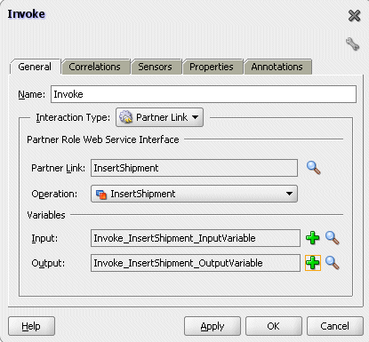

パートナ・リンクに対する2番目のinvokeアクティビティを追加して、出荷通知を作成する手順は、次のとおりです。
  1. JDeveloper BPEL Designerの「コンポーネント・パレット」で、「BPELアクティビティとコンポーネント」を選択します。3番目の「Invoke」アクティビティを、プロセス・ダイアグラムの中央スイムレーンの最初の「invoke」アクティビティと「callbackClient」アクティビティの間にドラッグ・アンド・ドロップします。
  2. invokeアクティビティをInsertShipmentサービスにリンクします。「Invokeの編集」ダイアログ・ボックスが表示されます。
    「操作」は、パートナ・リンクの構成時に選択したEDIコンカレント・プログラムに応じて自動的に選択されます。
  3. 最初のinvokeアクティビティの手順で説明したステップ3から6を繰り返します。
    「適用」をクリックします。

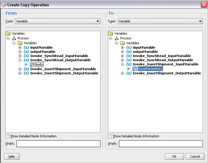

getShippingDetailsサービスの出力をInsertShipmentサービスの入力として渡すには、assignアクティビティを使用します。
assignアクティビティを追加する手順は、次のとおりです。
  1. JDeveloper BPEL Designerの「コンポーネント・パレット」で、「BPELアクティビティとコンポーネント」を選択します。「Assign」アクティビティを、プロセス・ダイアグラムの中央スイムレーンの前に作成した2つの「Invoke」アクティビティの間にドラッグ・アンド・ドロップします。
  2. 「Assign」アクティビティをダブルクリックして、「Assignの編集」ダイアログにアクセスします。
    「一般」タブをクリックして、assignアクティビティの名前を入力します。例: setShipInfo。
  3. 「コピー操作」タブを選択し、「プラス」記号アイコンをクリックして、メニューから「コピー操作」を選択します。「コピー操作の作成」ウィンドウが表示されます。
    コピー操作アクションの指定
    図の説明は本文にあります。
  4. パラメータ情報を入力します。
  5. 「適用」をクリックして、「OK」をクリックし、assignアクティビティの構成を完了します。

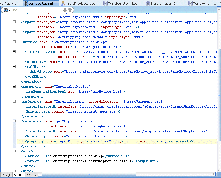

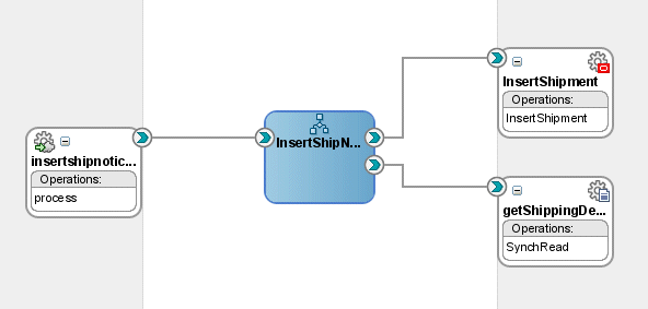

「composite.xml」をクリックして、Oracle JDeveloperのコンポジット・ダイアグラムを表示します。
図の説明は本文にあります。
注意: 「composite.xml」の「ソース」タブをクリックして、参照getShippingDetailsの物理ディレクトリinputDirの値を入力します(/usr/tmpなど)。
<property name="inputDir" type="xs:string" many="false" override="may">/usr/tmp</property>
プロパティの物理ディレクトリの指定
図の説明は本文にあります。

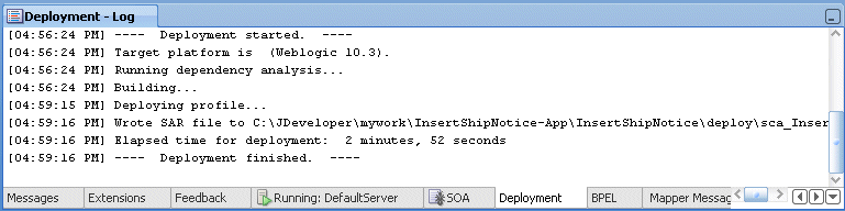

BPELプロセスは実行前にデプロイする必要があります。BPELプロセスはコンパイルされてから、接続を確立したアプリケーション・サーバー(Oracle WebLogic Server)にデプロイされます。
前提条件
BPELプロセスをデプロイする手順は、次のとおりです。
  1. 「アプリケーション・ナビゲータ」でBPELプロジェクトを選択します。
  2. プロジェクト名を右クリックし、表示されるメニューから「デプロイ」→[プロジェクト名]→[serverConnection]を選択します。
  3. BPELプロセスがコンパイルされ、デプロイされます。「メッセージ」ウィンドウで進行状況を確認できます。
    図の説明は本文にあります。

    BPELプロセス・フロー・ダイアグラムを確認するには、フロー・タブをクリックします。アクティビティの詳細およびプロセス全体のペイロードのフローを表示するには、プロセス・ダイアグラムのアクティビティをクリックします。

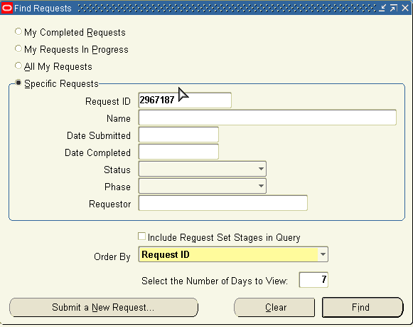

  2. 「表示」メニューから「リクエスト」を選択します。
  3. 監査証跡から取得したリクエストIDを入力してリクエストを検索し、「検索」をクリックします。
    「要求の検索」ダイアログ・ボックス
    図の説明は本文にあります。
  4. リクエスト詳細が表示されます。リクエストのフェーズやステータスなどの詳細をチェックできます。
  5. リクエストの「ステータス」が「完了」の場合、Oracle Applicationsで該当する表を問い合せて、挿入された関連レコードを検索することもできます。
    Oracle Applicationsへのレコードの問合せ
    図の説明は本文にあります。
