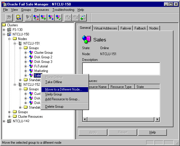

9.2 「Sales」グループの移動
NTCLU-152の方が強固なシステムであるため、まず最初に「Sales」および「Marketing」グループをNTCLU-152に移動します。
「Sales」グループをNTCLU-151からNTCLU-152に移動するには、「Sales」グループを右クリックして「別のノードに移動」を選択します。(実際のノード名は異なる場合があります。)

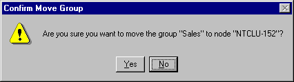

9.3 グループの移動操作の確認
「Sales」グループをNTCLU-152に移動することを確認するウィンドウが表示されます。「はい」をクリックします。

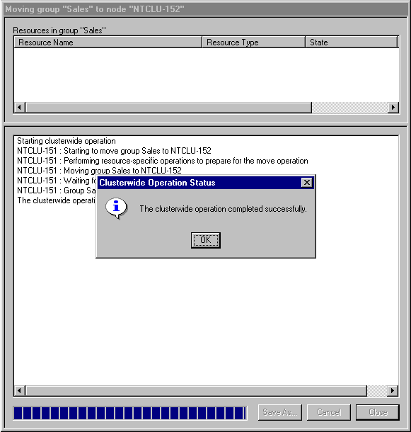

9.4 グループの移動の完了
グループの移動ウィンドウに移動操作の進行状況が表示されます。移動が完了したら、クラスタワイド操作の状態ウィンドウで「はい」をクリックし、グループの移動ウィンドウで「閉じる」をクリックします。

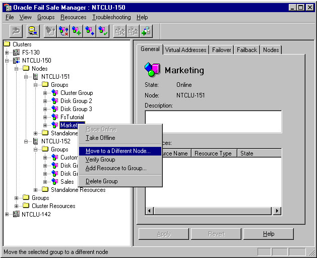

9.5 「Marketing」グループの移動
「Marketing」グループをNTCLU-151からNTCLU-152に移動するには、「Marketing」グループを右クリックして「別のノードに移動」を選択します。

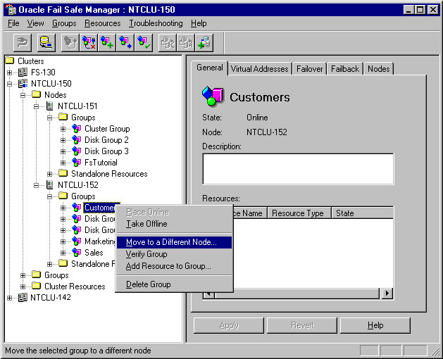

9.6 「Customers」グループの移動
「Customers」グループをNTCLU-152からNTCLU-151に移動するには、「Customers」グループを右クリックして「別のノードに移動」を選択します。
balcustomers.gifの説明が続きます
balcustomers.gifの説明
9.3項と9.4項の説明に従って、移動操作を完了します。

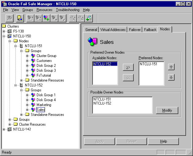

9.7 「優先所有者ノード」リストの確認
「優先所有者ノード」リストを確認します。ツリー・ビューから「Sales」グループを選択し、「ノード」タブをクリックします。このページのデータは、NTCLU-151が優先所有者ノードであることを示しています。ただし、構成を配置しなおしたため、NTCLU-152を優先所有者ノードにします。現在の設定では、NTCLU-152で障害が発生し「Sales」グループがNTCLU-151にフェイルオーバーする場合、「優先ノード」リストでは「Sales」グループをNTCLU-151に置くことを示しています。NTCLU-152がオンラインになっても、フェイルバックは発生しません。
balwrongpreferred.gifの説明が続きます

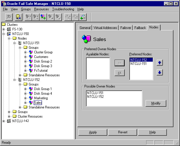

9.8 「優先ノード」リストの再配置
NTCLU-152がリストの最初になり、NTCLU-151が2番目になるように、「優先ノード」リストを配置しなおします。「使用可能ノード」リストから「NTCLU-152」を選択して右矢印ボタンをクリックした後、「優先ノード」リストから「NTCLU-152」を選択して上矢印ボタンをクリックします。「優先ノード」リストでは、NTCLU-152がリストの最初になり、NTCLU-151が2番目になります。
この処理を「Customers」および「Marketing」についても繰り返し、両方のノードが稼働しているときに各グループを置くノードが、それぞれの「優先ノード」リストの最初になるようにします。

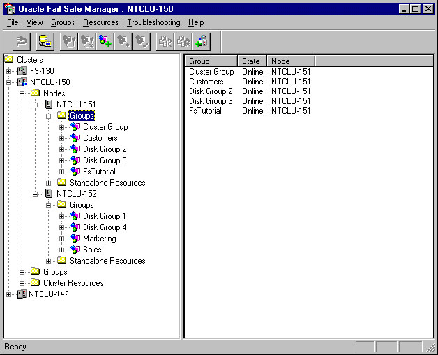

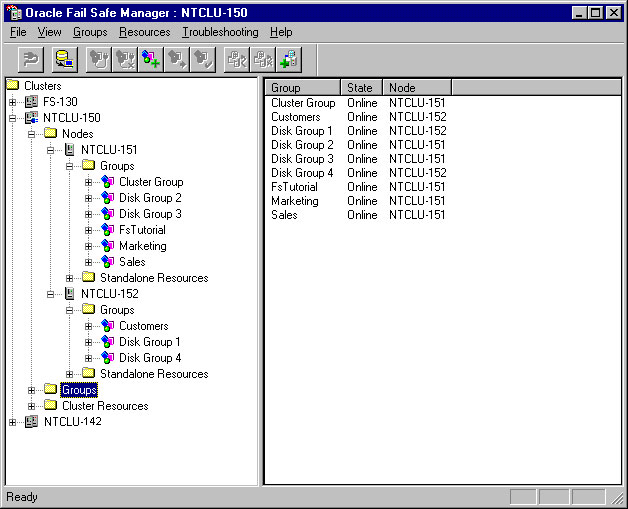

9.9 バランス調整済の作業負荷の表示
計画的なフェイルオーバーを完了すると、Oracle Fail Safe Managerのツリー・ビューが次の図と同様の状態で表示されます。この図は、ツリー・ビュー内でNTCLU-150の両方のノード・フォルダと各ノード・フォルダの下の「グループ」フォルダを拡張し、任意の「グループ」フォルダをクリックした場合の図です。
balend.gifの説明が続きます
balend.gifの説明
