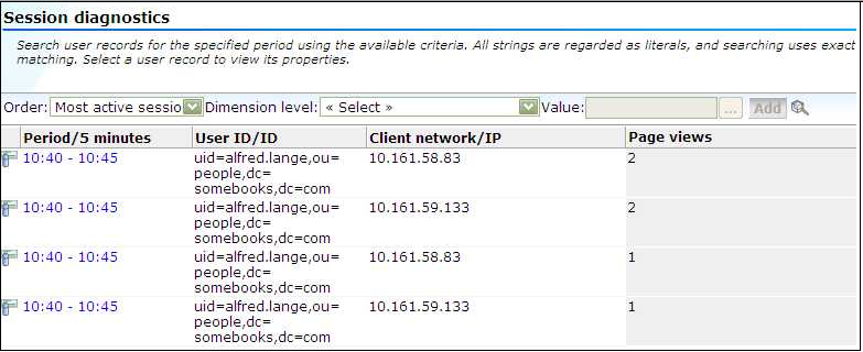

OAMベース・トラフィックのレポート
データ・ブラウザでのユーザーIDのレポートは、識別名(DN)に基づいています。例を図11-1に示します。
図11-1 OAMトラフィックのレポートの例
図11-1の説明は次にあります。
「図11-1 OAMトラフィックのレポートの例」の説明
