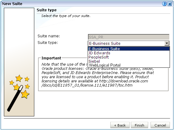

  5. このダイアログでは、スイートのベースとなるOracle Enterpriseアーキテクチャを指定できます。次に、「Finish」をクリックします。指定したスイート定義が表示されます。例を図10-4に示します。

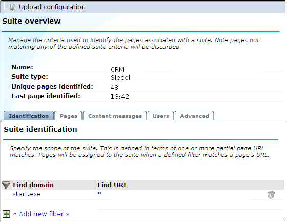

  6. この概要には、定義したスイートのサマリーが示されます。これには、定義したページ識別フィルタ、スイートに今までに一致したページの数、検出および記録が必要な関数エラー(存在する場合)、およびビジター・セッションの追跡にスイート内で使用されるユーザー識別メカニズムが含まれます。これらはすべて、必要に応じて個別に変更できます。手順は、8.2項「アプリケーションの定義」に記載されているものと同じです。

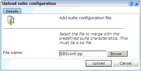

  4. 「Configuration」「Applications」「Suites」の順に選択して、該当するスイートを選択します。スイートの概要が表示されます。「Upload configuration」コマンド・ボタンをクリックします。図10-5に示すダイアログが表示されます。
    図10-5 「Upload suite configuration」
    図10-5の説明
    「図10-5 Upload suite configuration」の説明
  5. スクリプトで生成されたファイルの名前を指定します。目的のファイルを検索するための「Browse」ボタンが使用可能です。ファイルは.zipファイルである必要があります。次に、「Upload」をクリックします。
重要:
この構成ファイルは、目的の各スイート・インスタンス用にアップロードする必要があります。構成ファイルには、既知の(および空でない).txtファイルのみを含めることができます。これらのファイルはすべてルート・ディレクトリに存在する必要があります。つまり、サブディレクトリは許可されていません。実際の本番環境に基づいた適切な構成ファイルを目的のスイート・インスタンス用にアップロードする必要があります。監視対象のアプリケーションになんらかの変更を加える場合は、スクリプトを再実行して、生成された.zipファイルを再インポートする必要があります。誤った構成ファイルをインポートすると、不適切なレポートが作成されます。

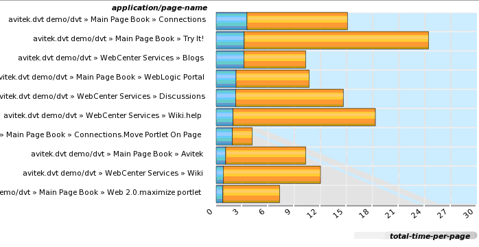

「Browse data」→「All pages」グループ→「Applications」サブグループの順に選択します。ページ・ビューやヒットなど個々のディメンションにおいて、ページ・ビューがいくつかのアプリケーションについてレポートされているのを確認できます。ディメンションのスイート名は、カッコ内に表示されます。WLPストリーミング・ポータルの例を図10-6に示します。
図10-6 スイートのページ・ビュー
図10-6の説明が続きます
「図10-6 スイートのページ・ビュー」の説明

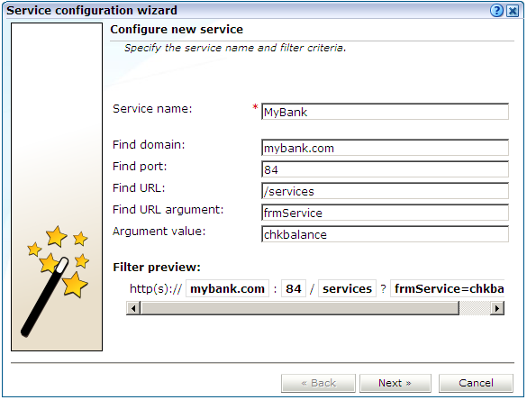

  1. 「Configuration」「Services」の順に選択します。現時点で定義されているWebサービスがリストされます。「New services」をクリックします。図10-7に示すダイアログが表示されます。
    図10-7 Service Configuration Wizard
    図10-7の説明は次にあります。
    「図10-7 Service Configuration Wizard」の説明
  2. サービスの名前を指定します。定義されたサービスに対して、この名前がレポートおよびデータ・ブラウザ内で使用されます。この名前は、サービス、SSOプロファイル、スイートおよびアプリケーションを通じて一意である必要があります。サービスの名前は後から変更できないため、注意してください。
  3. 残りのフィールドを使用して、サービスの有効範囲を指定します。有効範囲はサービスURLの部分として定義されます。この情報を入力すると同時に、入力した定義が「Filter preview」 列に表示されます。
    最高レベルのフィルタはドメインです。ドメインを変更または微調整するには、URLの部分を指定します。サービス名を指定して他のすべてのフィールドを空白にすることはできません。ワイルドカード文字(*)は「Find Port」フィールドには指定できません。標準以外のポート(つまりポート80/443以外)に着信するネットワーク・トラフィックには、ポート番号が明示的に指定されない限り、サービスは関連付けられないことに注意してください。「Find Port」フィールドには1つのポート番号しか指定できません。追加のポートを指定する必要がある場合は、新しいサービスが作成された後で追加のフィルタとして指定してください。
    ワイルドカード文字の使用がサポートされますが、指定する他の文字はすべてリテラルとして解釈されることに注意してください。ワイルドカード文字を指定して、それ以外にドメインとURL引数の組合せ情報を指定しないことはできません。
    注意:
    サービス、SSOプロファイル、アプリケーションおよびスイート間でフィルタ定義を相互排他的にしておくことをお薦めします。たとえば、ドメインus.oracle.comでフィルタリングされるサービスを定義した状態で、us.oracle.com/application_servletでフィルタリングされる別のサービス、スイートまたはアプリケーションを定義しないでください。相互排他的ではないフィルタ定義を使用すると、予測できない結果が発生することがあります。フィルタの適用順序を制御する方法は、12.8項「RUEI内でのルール順序設定の制御」を参照してください。
    URLの部分の中に、一致対象とする引数を指定することもできます。この機能を使用する場合は、引数と引数名の両方を揃えて指定することで初めてページURLと一致することができることに注意してください。つまり、部分一致はサポートされていません。次に、「Next」をクリックします。図10-8に示すダイアログが表示されます。

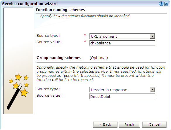

  4. このダイアログを使用し、サービスを識別してレポートする方法を指定します。アプリケーション(8.2項「アプリケーションの定義」を参照)がアプリケーション » グループ » ページという構造で構成されているのに対して、サービスはサービス » 機能グループ » 機能という構造で構成されていることを理解しておく必要があります。定義したグループに属していない機能は、デフォルト・グループgenericに属するとみなされることに注意してください。グループ・ネーミング・スキームを指定する場合、グループ・ネーミング・スキームがレポートされるためには、グループ・ネーミング・スキームが関数コール内にあることが必要です。

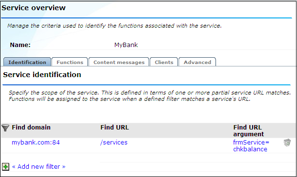

    次に、「Finish」をクリックします。指定したサービス定義の概要が表示されます。例を図10-9に示します。
    図10-9 Service Overview
    図10-9の説明が続きます
    「図10-9 Service Overview」の説明
サービス定義の微調整
サービスを定義した後で、関連する機能スキームを変更できます。「Identification」セクションで、「Add new filter」をクリックして、サービスに関連付ける必要がある機能に追加のフィルタを指定できます。定義済フィルタのいずれかと一致する機能が、サービスに割り当てられます。また、既存のフィルタ定義を変更するには、それをクリックします。いずれの場合にも、図10-7に示したフィルタの中から選択できます。ユーザーによる追加または変更を反映するようにサービス概要が更新されます。
