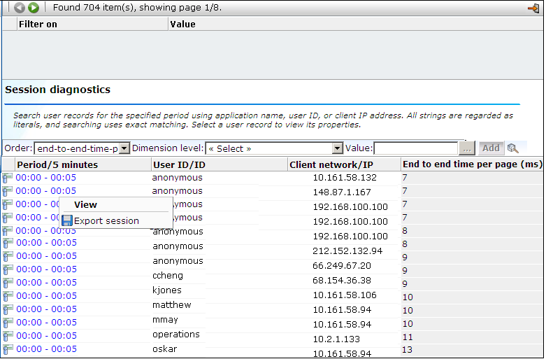

    様々な診断グループについて、一致したユーザー・レコードのレポート順序を「Search result order」機能で指定することもできます。次に、「Search」をクリックします。検索結果がウィンドウの主要部に表示されます。例を図4-2に示します。
    図4-2 Session Diagnosticsウィンドウ
    図4-2の説明が続きます。
    「図4-2 Session Diagnosticsウィンドウ」の説明
  4. 上部にあるツールバーのコントロールを使用して、結果ページ間で移動できます。1ページ当たり最大で100ユーザー・レコードがリストされます。表示リストの特定のユーザー・レコードをクリックして選択できます。
    オプションとして、「Order」メニューを使用して、一致したユーザー・レコードがリストされる順序を指定します。また、「Dimension level」メニューおよび「Value」メニューを使用すると、表示リストにさらにフィルタを適用することができます。次に、「Add」をクリックします。「Dimension level」メニューのオプションは、選択したグループによって異なります。
    図4-2に示すユーザー・レコードのコンテキスト・メニューで「Export session」オプションを選択できることに注意してください。この機能の使用方法の詳細は、4.4項「すべてのセッション情報のエクスポート」に記載されています。

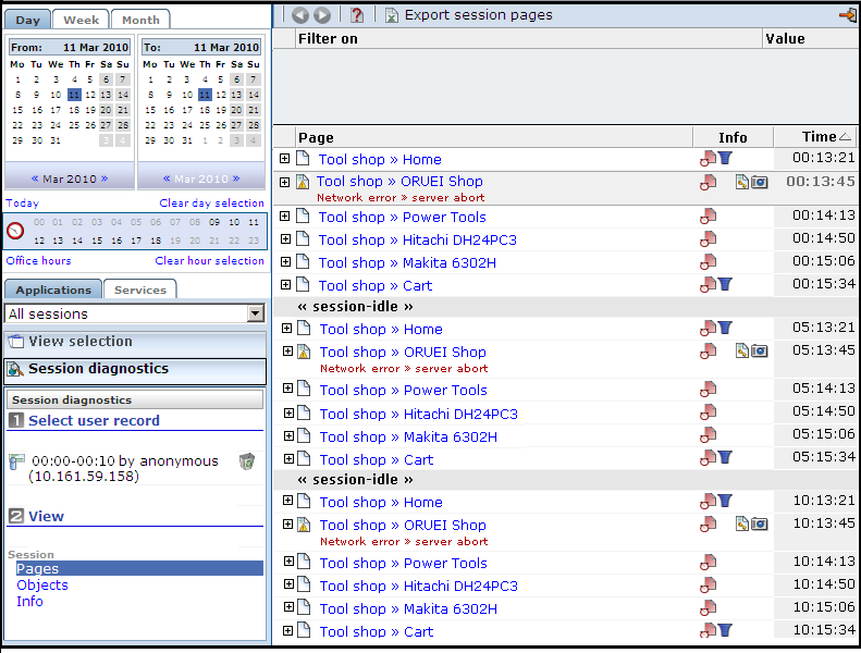

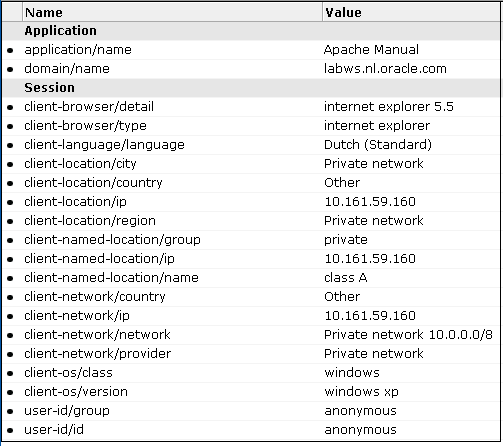

  5. ユーザー・レコードを選択した後、ウィンドウの左側のパネルにある「View」の部分に、選択したユーザー・レコードの情報を表示できます。「Session」の下の「Pages」、「Object」および「Info」項目を使用して、選択したユーザー・レコードに関する特定の情報を表示します。例を図4-3に示します。
    図4-3 診断パネルの例
    図4-3の説明が続く
    「図4-3 診断パネルの例」の説明
    セッション・ページはグループ分けされており、展開すると関連するオブジェクトが表示されます。選択したユーザー・レコード内に記録されたページ(およびその時間)の概要が表示されます。アイコンによって、処理が遅いオブジェクトまたは失敗したオブジェクト、ページ・ロード満足度、キー・ページかどうか、再生コンテンツの有無が示されます。Replay Viewerの使用方法は、4.2項「ユーザー・セッションの再生」に記載されています。
    ツールバーの「Include/Exclude spurious objects」アイコンを使用すると、レポートされるページに直接関連していないヒットをオブジェクトの表示リストに含めるかどうかを制御できます。この機能は、ロード時間が非常に長くかかる問題のオブジェクトを特定するときに特に役立ちます。通常、このようなオブジェクトにはページが関連していないため、セッション・ページ・レポートには表示されません。
    「Export session pages」コマンド・ボタンを使用すると、現在選択されているユーザー・レコードのサマリーをMicrosoft Excelにエクスポートできます。この機能の使用方法の詳細は、4.3項「Microsoft Excelへのセッション・ページのエクスポート」に記載されています。

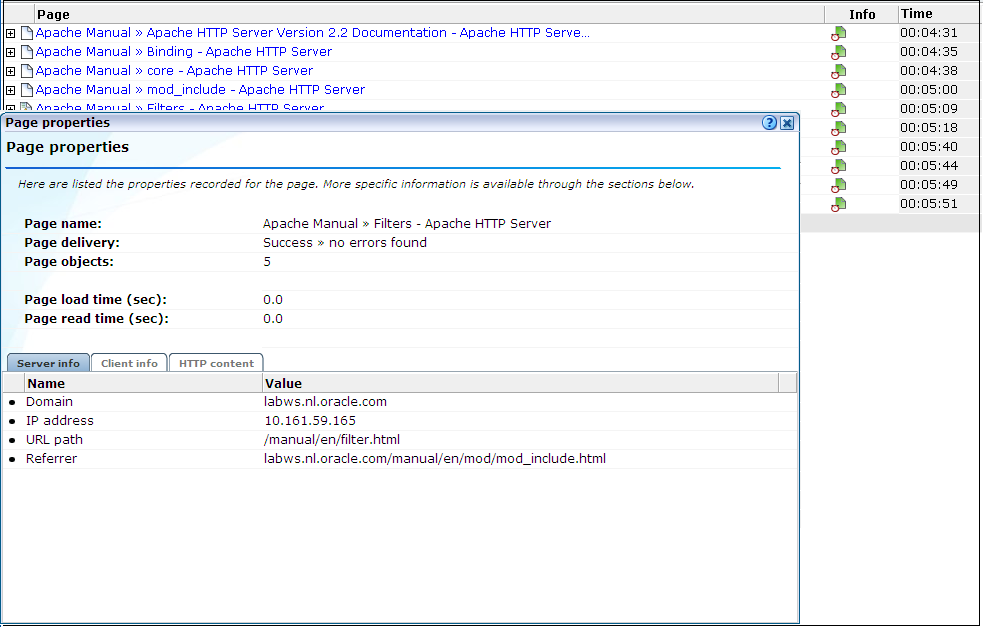

  6. パネルの「View」の下にある「Pages」オプションまたは「Objects」オプションをクリックすると、ビジターが表示したページのサマリー、またはそれらのページ内のオブジェクトを確認できます。例を図4-4に示します。
    図4-4 「Page Properties」ダイアログの例
    図4-4の説明は次にあります。
    「図4-4 「Page Properties」ダイアログの例」の説明
    表示されるページ履歴では、ページのすべてのコンテンツの他に、サーバーやクライアントで受信されたメッセージが基づくHTMLコードも表示されます。レポートされるコンテンツは、HTTPプロトコル項目に対して現在定義されているマスキング・オプションによって変化することに注意してください。ページまたはURLのアプリケーション関連およびセッション関連の詳しい情報は、「Info」オプションで表示されます。例を図4-5に示します。
    図4-5 セッション情報の例
    図4-5の説明は次にあります。
    「図4-5 セッション情報の例」の説明

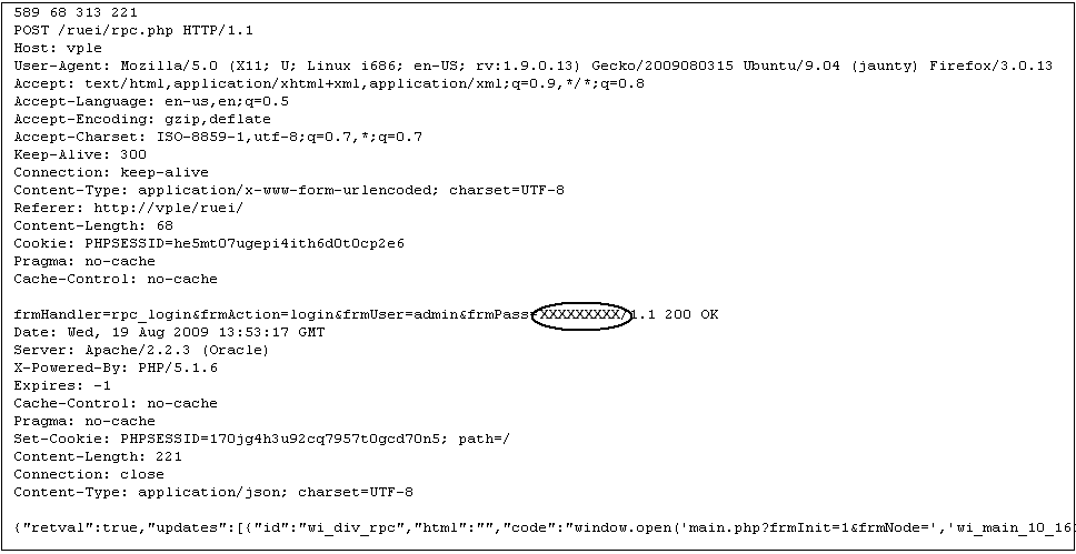

診断機能での機密情報のマスキング
前述のように、診断機能での情報(ヘッダーやURL情報など)の表示または非表示は、適切なHTTPプロトコル項目のマスキング機能によって制御できます。この詳細は、13.7項「コレクタのデータ保存ポリシーの定義」に記載されています。

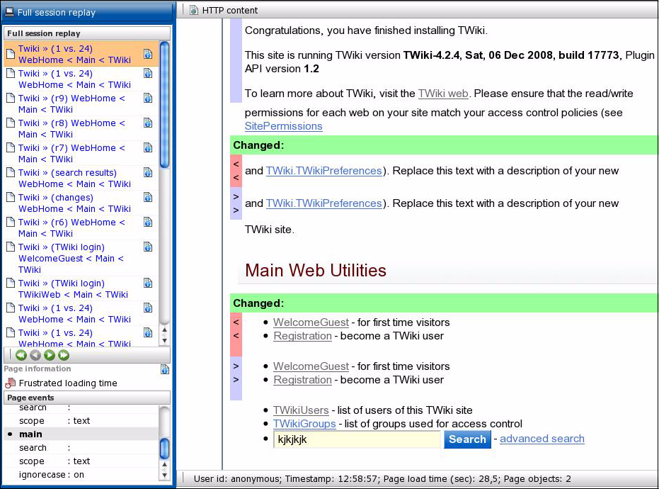

表示しているページの横に「Replay」アイコンがある場合には、それをクリックすると完全なユーザー・セッションを再生できます。こうすることで、ビジターがセッション中に表示した各ページとレポートされたエラー・メッセージを確認できます。例を図4-6に示します。
図4-6 セッション再生の例
図4-6の説明は次にあります。
「図4-6 セッション再生の例」の説明
再生の詳細は、メイン・ウィンドウと同じサイズの新しいウィンドウに表示されます。選択したユーザー・レコード内でページの「Replay」アイコンをクリックして選択した場合、表示されるページ履歴は選択したページから開始します。
ページ表示の下のコントロールを使用して、ページ履歴をナビゲートできます。「Page information」セクションには、現在表示されているページのロード満足度、キー・ページかどうか、およびエラーの有無が示されます。
ページ・イベントのレポート
表示されたページにHTTPフォーム要素が含まれる場合、フォーム要素とビジターの応答が「Page events」パネルにレポートされます。名前のない要素は"NO_NAME_number"としてレポートされます(numberは名前のない要素ごと1つずつ増えます)。非表示のフォーム要素もレポートされます。フォーム要素に対するビジターの応答は、セッション・ページ表示履歴の次のページのリクエスト本文から導出されることに注意してください。したがって、ビジターが、リクエスト・ページとレスポンス・ページの間で別のページにコンテキストを切り替えた場合、ユーザーの応答は抽出できずレポートされません。
図4-6の下部のステータス・バーには、セッション・ユーザーID、ページごとに記録されたタイムスタンプ、ロード時間、オブジェクト数に関する情報が表示されます。また、静的ページの場合には、レポートされたページがライブ・ソース(アプリケーション・サーバーなど)から取得されていることも示されます。

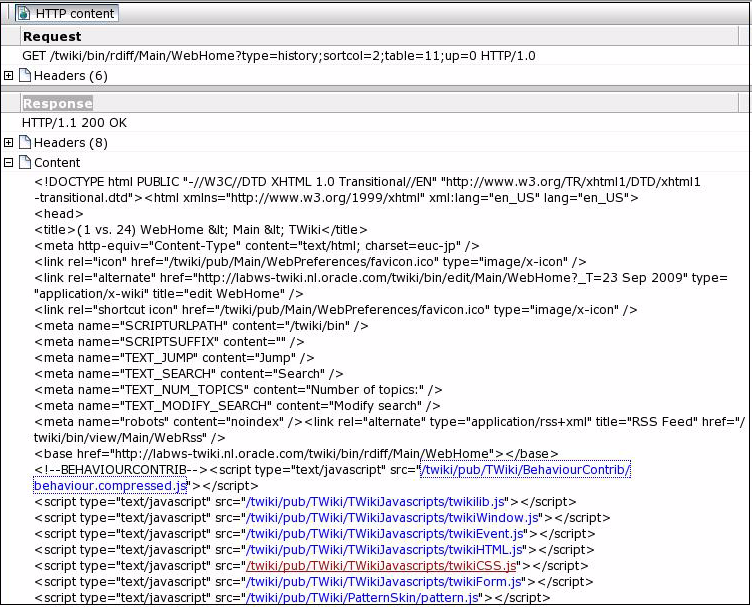

ツールバーの「HTTP content」コマンド・ボタンを使用すると、現在選択されているページの実際のリクエスト・コンテンツとレスポンス・コンテンツを表示できます。例を図4-7に示します。
図4-7 ページ・コンテンツの例
図4-7の説明は次にあります。
「図4-7 ページ・コンテンツの例」の説明
ページ・コンテンツ内のリンクをクリックすると外部のJavaScriptファイルも表示できることに注意してください。このようなファイルのレポートされるコンテンツは、ライブ・ソース(たとえばアプリケーション・サーバー)から取得されます。

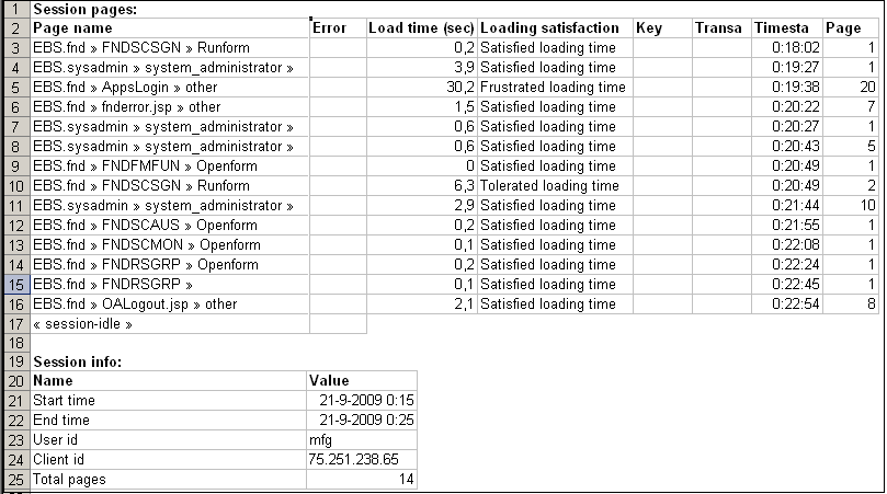

4.3 Microsoft Excelへのセッション・ページのエクスポート
現在選択しているセッション内のページのサマリーをMicrosoft Excelにエクスポートできます。これを行う手順は、次のとおりです。
  1. 前に説明した手順を使用して目的のセッションを選択します。「Export session pages」コマンド・ボタンをクリックします。ブラウザの構成方法によって異なりますが、ファイルを直接開くツール(デフォルトはMicrosoft Excel)の指定を求められるか、定義済のデフォルトの場所にファイルがすぐに保存されます。
  2. Microsoft Excelで、生成されたファイルを表示して編集できます。例を図4-8に示します。
    図4-8 Microsoft Excelでのセッション・ページ・エクスポートの例
    図4-8の説明は次にあります。
    「図4-8 Microsoft Excelでのセッション・ページ・エクスポートの例」の説明
エクスポートされたページ表示履歴とセッション・サマリーを使用して、一連のリアルユーザー・セッションをまとめることができます。たとえば、テストまたはパフォーマンス分析のベースとして使用できます。

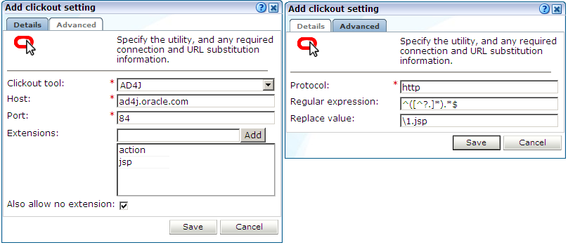

クリックアウト機能の構成
RUEIからこれらのユーティリティへのアクセスを構成する手順は、次のとおりです。
  1. 「Configuration」タブ→「General」→「Advanced settings」→「Clickout settings」の順に選択します。このオプションを使用できるのは管理者のみです。「Add new item」または既存の外部ユーティリティ定義をクリックします。図4-11に示すようなダイアログが表示されます。
    図4-11 クリックアウト設定の編集
    図4-11の説明は次にあります。
    「図4-11 クリックアウト設定の編集」の説明
  2. 「Clickout tool」メニューを使用して、インタフェースを構成する外部ユーティリティを選択します。サポートされている外部ユーティリティは表4-2に示しています。このダイアログに表示される他のフィールドは、選択したユーティリティによって異なることに注意してください。
  3. 「Host」フィールドを使用して、選択した外部ユーティリティにアクセスする方法を指定します。プロトコル・スキーム(http://など)は含めないでください。たとえば、ruei-camm.oracle.comと指定します。
  4. 「Port」フィールドを使用して、目的のポート番号を指定します。指定できるポート番号は1つのみです。ワイルドカード文字(*)は指定できません。
  5. 「Extensions」入力フィールドを使用して、クリックアウトを行えるオブジェクト・ファイルの拡張子を指定します。「Add」ボタンを使用して、追加の拡張子を指定します。「Also allow no extension」チェック・ボックスを使用すると、ファイル拡張子が関連しないヒットについてクリックアウトを可能にするかどうかも指定できます。
  6. 「Advanced」タブをクリックし、「Protocol」フィールドを使用して、選択したユーティリティとの接続にHTTPとHTTPSのどちらを使用するかを指定します。デフォルトでは、HTTPが使用されます。
  7. 「Regular expression」フィールドと「Replace」フィールドを使用して、置き換えられる外部アプリケーションに渡すURLの一部を指定します。正規表現の詳細は、My Oracle Support Webサイトにあるナレッジベースの記事を参照してください。これは次の場所から入手できます。
    https://support.oracle.com/CSP/ui/flash.html
    次に、「Save」をクリックします。これらの設定への変更は即座に適用されます。

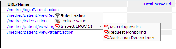

クリックアウト機能へのアクセス
データ・ブラウザ項目のクリックアウト機能は、項目のコンテキスト・メニューから選択できます。使用できる正確なオプションは、データ・ブラウザ・グループ、選択したディメンション、および定義されたクリックアウト設定によって異なります。例を図4-12に示します。
図4-12 「URL Diagnostics」グループ
図4-12の説明が続きます
「図4-12 「URL Diagnostics」グループ」の説明
