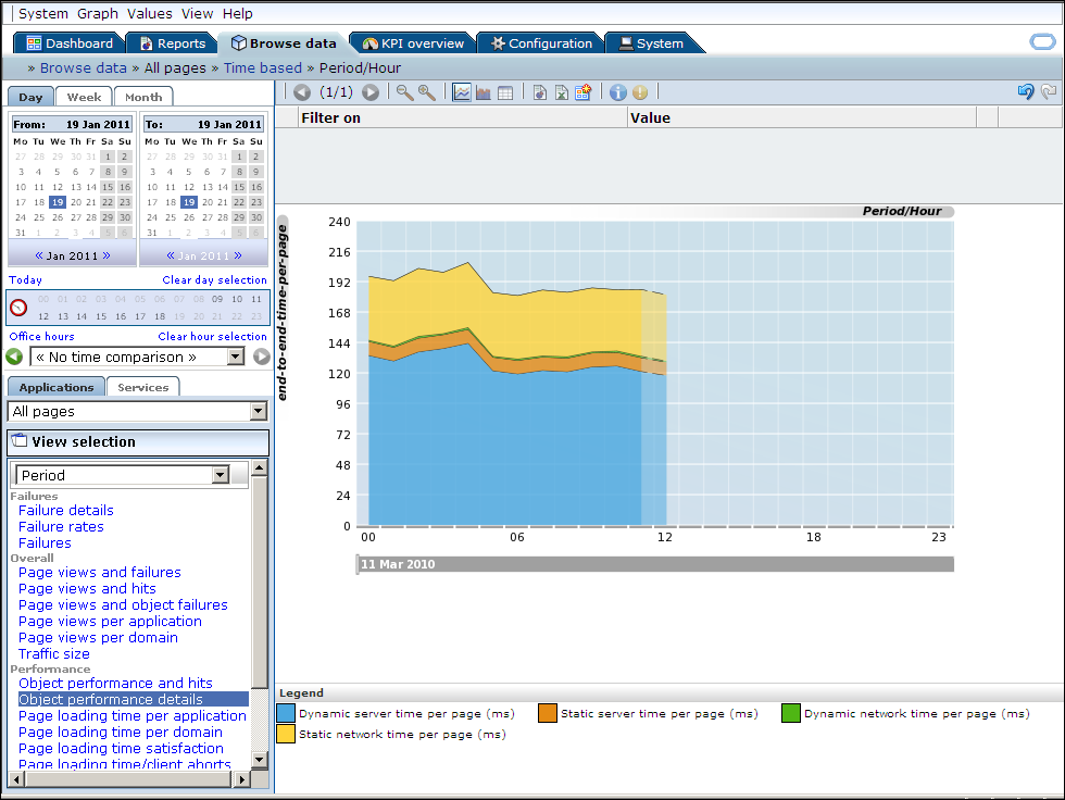

各レポートに示される情報は、監視中に取得したすべての情報を含む多次元データ構造から導出されます。この構造を使用することで、より詳細なレベルを次々にクリックするだけでWebデータを探索でき、様々なディメンション(期間、リファラ、ビジター・タイプなど)別にWebデータを表示できます。このデータ構造は、「Browse data」タブで表示できます。
データ・ブラウザを使用すると、レポートに示されるデータのコンテキストを理解できるとともに、情報をドリルダウン、ランク付け、ソートおよびフィルタすることで原因、結果および傾向を把握することができます。レポート内からデータ・ブラウザを開くには、レポート・メニューから「Browse」オプションを選択します。データ・ブラウザを他の場所から開くには、「Browse data」タブをクリックします。図3-1に示すようなウィンドウが表示されます。

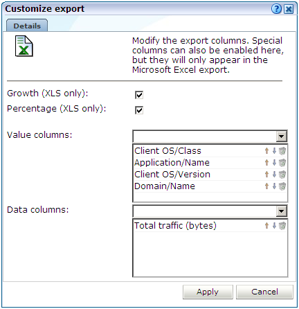

エクスポートとしてオープン。
現在表示されているデータを、各種アプリケーション(Microsoft Excelなど)にエクスポートするにあたってカスタマイズできる新しいウィンドウを開きます。この機能の詳細は、3.10項「データのエクスポート」に記載されています。

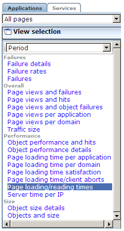

データ・ブラウザ内に表示される情報は、グループ別に分けられます。最上位レベルには、アプリケーション関連グループとサービス関連グループの2つのグループ・タイプがあります。各グループでは、収集されたデータを様々な視点、つまりビューで表示できるようになっています。これらのビューは、データ・ブラウザ・ウィンドウ(図3-1)の左側にある「View selection」パネルから選択できます。
「View selection」パネル内のメイン・グループの1つ1つは、様々な情報カテゴリに関連しています。監視対象のWeb環境でアクセスされたページ、ビジター・セッション、ユーザー・フロー、失敗したURLとページ、およびキー・ページに関するグループがあります。
これらの各グループ内のサブグループには、選択したカテゴリの特定項目に関する情報が表示されます。具体的には、情報が特定のディメンションで表示されます。これらのディメンションは、サブグループの名前に示されます。たとえば、「All sessions」グループには、ドメイン、期間、ユーザーID、クライアント・ブラウザ、言語、場所およびオペレーティング・システムをそれぞれディメンションとしたビューが用意されています。図3-3にこれを示します。
図3-3 データ構造の選択パネル
図3-3の説明が続きます
「図3-3 データ構造の選択パネル」の説明
個々のビューは、表示される情報のタイプを示す標準的な分類(失敗、パフォーマンス、全体およびサイズ)でグループ化されています。これらの中で、基となるデータを調べるために使用するアクティブ・ディメンションを選択できます。

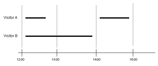

図3-4に示す状況について検討します。2名のビジターAとBが両方とも、12:05に閲覧を開始します。Aのセッションは12:45に終了し、Bのセッションは13:55に終了します。ビジターAが14:05に再開し、14:55に終了します。
図3-4 セッションのレポート
図3-4の説明が続きます
「図3-4 セッションのレポート」の説明
時間単位での同時ビジター・セッションの数は、表3-2のようにレポートされます。
表3-2 時間単位のレポート
時刻 セッション
12:00
2(12時から13時には一意のビジターを2名確認)
13:00
1(13時から14時には一意のビジターを1名確認)
14:00
1(14時から15時には一意のビジターを1名確認)
日単位では、2つの同時セッションがレポートされます。ただし、月単位または2日単位で表示すると、セッションの数がレポートされます。この場合、Aの2つのセッションの間にアイドル時間が含まれるため、セッション数は3としてレポートされます。レポートされるセッション数の差異を防ぐには、監視対象のアプリケーションのセッション・アイドル時間と一致するようにセッション・アイドル時間を指定する必要があります。

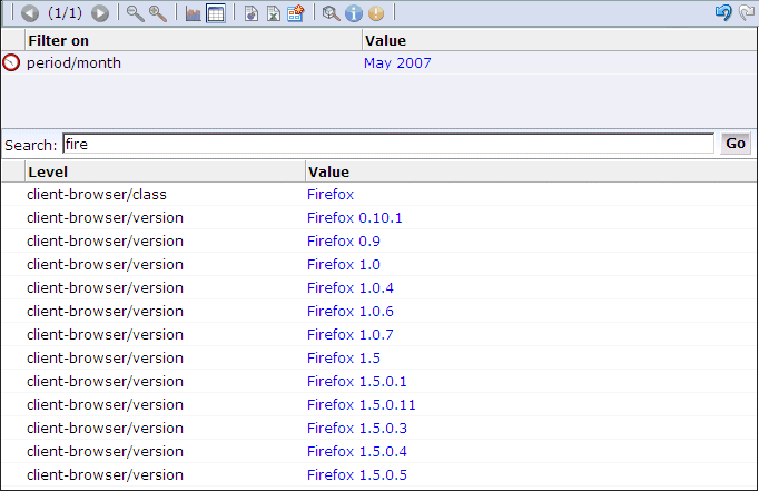

3.5 データ・ブラウザでの検索
検索機能を使用して、現在表示されているデータセット内での文字列の有無を検索できます。図3-8にこれを示します。
図3-8 「Search」タブ
図3-8の説明が続きます
「図3-8 「Search」タブ」の説明
検索機能では、完全一致または部分文字列として指定した検索パターンとの一致が行われます。したがって、検索パターンfireを指定すると、すべてのfireの出現の他に、firefox、x-fireおよびsefirewallの出現とも一致します。前述のように、検索対象は現在表示されているデータに制限されます。検索を拡張するには、現在のビューを変更するか、適用されているフィルタを解除して、検索を再実行します。一致が見つからなかった場合は、「No results were found」というポップアップ・ダイアログが表示されます。
注意:
検索機能では、ワイルドカード文字(*など)の使用はサポートされていません。すべての文字がリテラルとして扱われます。結果リストは値リストであり、値リストと同じ機能を持ちます(3.4項「値リストの使用」を参照)。

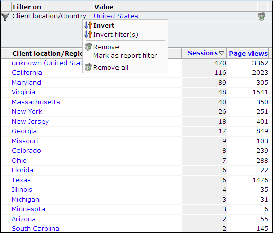

データ・ブラウザ・ウィンドウ内の任意のデータ・アイテムは、フィルタとして定義できます。それには、データ・アイテムを右クリックして、図3-7に示すメニューを開きます。フィルタは定義した後、クリックして図3-11に示すコンテキスト・メニューを使用し、自由に変更できます。
図3-11 フィルタのコンテキスト・メニュー
図3-11の説明が続きます
「図3-11 フィルタのコンテキスト・メニュー」の説明
次のオプションがあります。
  • Invert: 選択した包含フィルタを除外フィルタに変更します(またはその逆)。
  • Invert filters(s): 現在定義されているすべてのフィルタの設定を変更します(上記を参照)。
  • Remove: 選択したフィルタを解除します。
    注意:
    フィルタは、定義した順序で適用されます。この順序は、フィルタ・パネルでのフィルタの表示順序でもあり、定義後には変更できません。フィルタの順序を変更するには、フィルタを解除してから、必要な順序で定義しなおす必要があります。
  • Mark as report filter: このオプションの使用方法は、3.8項「フィルタの使用」に記載されています。
  • Remove all: 現在定義されているすべてのフィルタを削除します。

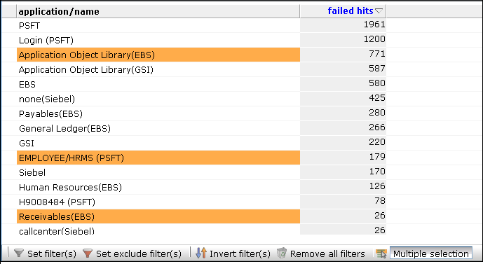

値リストでは、複数の値を選択できます。それには、「Multiple section」コマンド・ボタンをクリックしてから、関連リンクを除く必要な値をそれぞれクリックします。選択した項目はハイライト表示されます。例を図3-14に示します。
図3-12 複数の値の選択
図3-12の説明が続きます
「図3-12 複数の値の選択」の説明
必要な値を選択したら、画面の下部にあるツールバーを使用して、値を包含フィルタと除外フィルタのいずれにするかを指定できます。また、このツールバーでは、現在定義されているすべてのフィルタを反転したり解除することもできます。

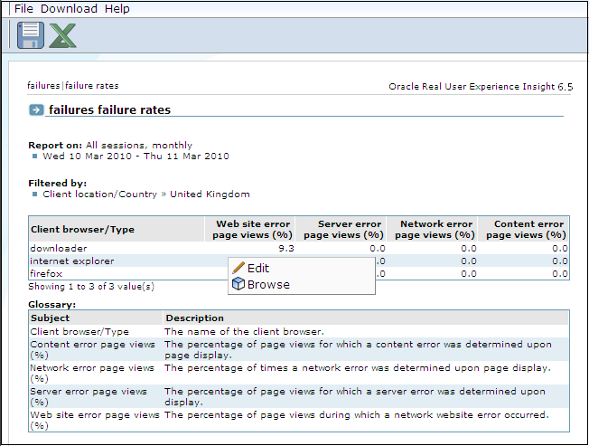

  2. 値がフィルタ・パネルに表示されたら、右クリックしてメニューから「Mark as report filter」を選択します。例を図3-13に示します。
    図3-13 レポート・フィルタの例
    図3-13の説明が続きます
    「図3-13 レポート・フィルタの例」の説明
    注意:
    各ディメンションに対して定義できるレポート・フィルタは1つのみです。ただし、異なるディメンションに複数のレポート・フィルタを定義することは可能です。複数のフィルタを使用したレポートを設計する場合は、レポートの外観を損わないように注意してください。

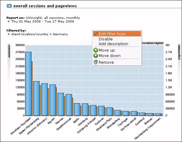

  3. 「View」メニューから「Open as report」を選択し、必要なレポートの構造を確定します。これで、選択したフィルタがレポート内に表示されます。例を図3-14に示します。
    図3-14 フィルタを使用したレポート
    図3-14の説明が続きます
    「図3-14 フィルタを使用したレポート」の説明

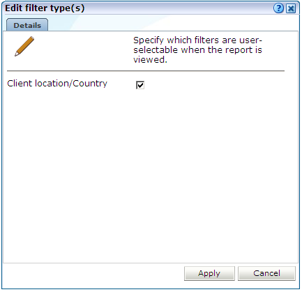

  4. マウス・ポインタをフィルタ上に置いてフィルタをハイライト表示し、メニューから「Edit filter type」を選択します。図3-15に示すようなダイアログが表示されます。
    図3-15 「Edit Filter Type(s)」ダイアログ
    図3-15の説明が続きます
    「図3-15 「Edit Filter Type(s)」ダイアログ」の説明
  5. 「Edit filter type(s)」ダイアログに表示されたチェック・ボックスを使用してフィルタを設定し、ユーザーがレポートを開くときに選択できるようにしておきます。定義したレポート・フィルタごとにチェック・ボックスが表示されます。次に、「Apply」をクリックします。

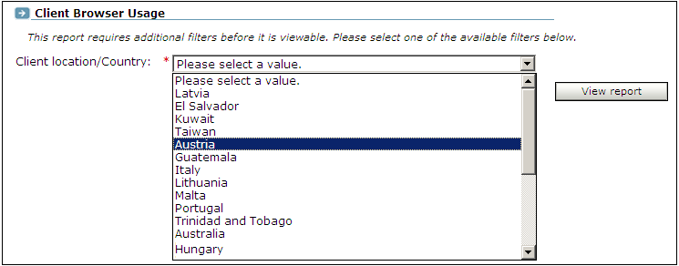

レポートの実行
レポートが開かれ、レポート・フィルタが有効化されると、レポート・フィルタとして選択した値が、ディメンション値のリストでデフォルトの選択項目になります。例を図3-16に示します。

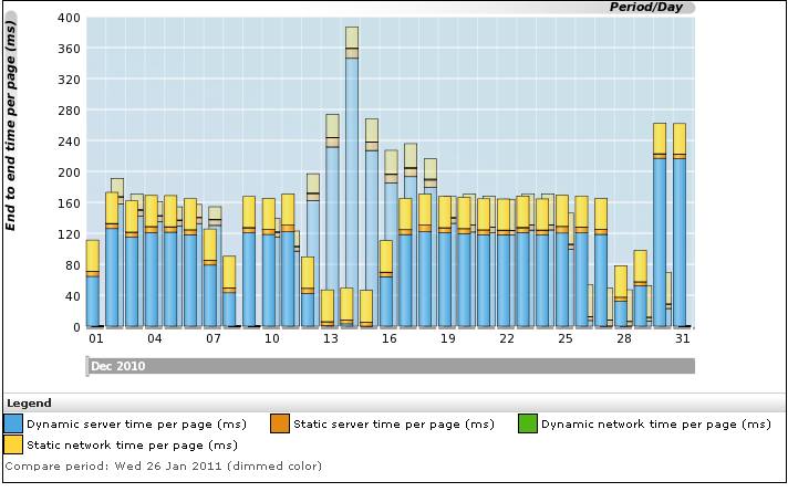

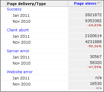

3.9 異なる期間を対象とするデータの比較
比較可能な2つの期間のデータを比較できると便利な場合があります。たとえば、トラフィック・レベルまたはページ・エラーのインスタンスを比較するには、次の手順を実行します。
  1. 「Browse data」を選択し、目的のグループを選択します。
  2. カレンダ・コントロールを使用して、有効な期間を選択します。これらのコントロールの使用方法は、2.5項「カレンダの使用方法」に記載されています。比較する2つの期間をオーバーラップさせないでください。たとえば、それぞれが2日間からなる2つの期間を比較するとき、両期間の間隔が1日しか離れていない場合は比較できません。
  3. 「Compare offset」 メニューを使用して、有効な期間に対して比較する期間を選択します。使用可能なオプションは選択した期間単位(日、週、月)によって異なります。直前の50期間まで選択対象とすることが可能です。
  4. 「View selection」パネルから目的のビューを選択します。図3-17に期間の比較の例を示します。
    図3-17 2つの期間を対象とするオブジェクトのパフォーマンスおよびヒットの比較
    図3-17の説明が続きます
    「図3-17 2つの期間を対象とするオブジェクトのパフォーマンスおよびヒットの比較」の説明
  5. 必要に応じて、ツールバーの「Bar chart」、「Line chart」または「Values」アイコンを使用して、比較のグラフを変更します。ただし、他のグラフ(円グラフなど)は比較には使用できず、棒グラフや折れ線グラフの表示データには制限事項が適用されます。値リストでは、比較分析用の行が追加作成されます。本期間の値が比較期間の値よりも大きい場合、比率値は緑色で表示されます。それ以外の場合は、赤色で表示されます。図3-18に例を示します。

3.10.1 エクスポートするデータの変更
エクスポート・ウィンドウ(図3-19)には、エクスポート可能なRAWデータが表示されます。ここで、データのエクスポート方法をカスタマイズできます。それには、エクスポート・ウィンドウ内で右クリックして「Edit」を選択します。図3-20に示すようなダイアログが表示されます。
図3-20 「Customize Export」ダイアログ
図3-20の説明が続きます
「図3-20 「Customize Export」ダイアログ」の説明
このダイアログでは、データ列の順序やデータ列での値の表示順序を変更したり、Microsoft Excelエクスポートに表示する追加の列を指定できます。
「Data columns」フィールドと「Value columns」フィールドでは、リストを使用して、1次索引列と1次索引列に表示するデータ列を追加できます。各リストで使用可能なデータ列と値列の選択は、使用しているビュー・グループによって厳密に決定されます。たとえば、「All clients」グループでデータを表示している場合は、Webサイトおよびページのデータ列は、ドメインとWebサイトの場合にのみ選択できます。ただし、「All pages」グループで作業している場合は、「page-content」や「page user flow」などの項目に追加のデータ列も使用できます。各ビュー・グループ内のエクスポート可能なデータ列と値列の詳細は、付録D「データ・アイテムの概要」を参照してください。
「Percentage」チェック・ボックスでは、レポートされる値が占める割合構成を示す列を、Microsoft Excelエクスポートに追加するかどうかを指定できます。
「Growth」チェック・ボックスでは、レポートされるメトリックの実増値を示す列を、Microsoft Excelエクスポートに追加するかどうかを指定できます。
データ列の選択項目の横にある「Up」、「Down」および「Remove」アイコンを使用して、ソート順序階層を制御したり、データの索引としてのデータ列を削除できます。同様に、値列フィールド内の同じコントロールを使用して、エクスポートでの値列の表示順序を並べ替えられます。
エクスポートは、新規ファイルまたは既存ファイルに保存したり、既存のエクスポートに追加できます。

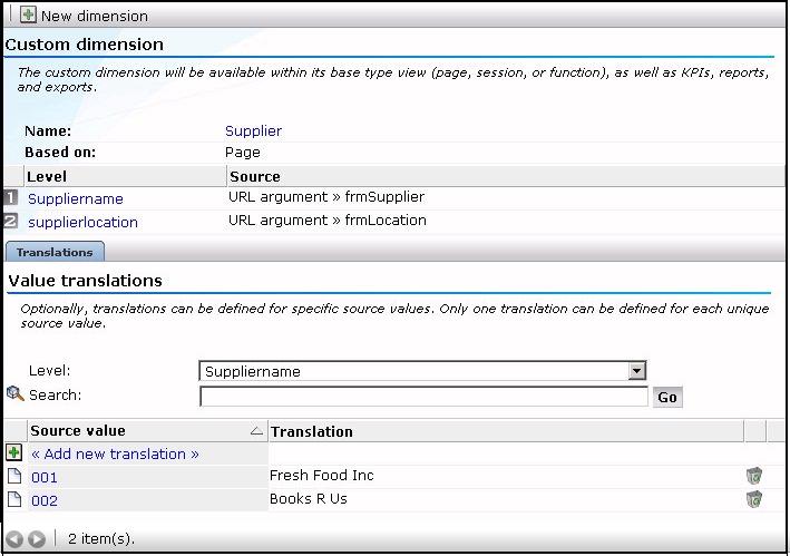

カスタム・ディメンションの定義

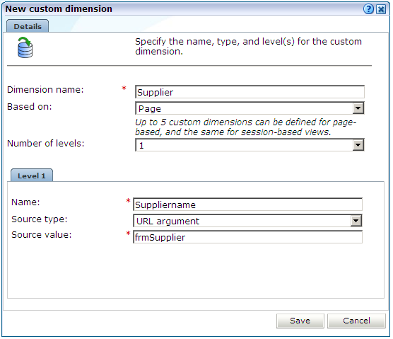

カスタム・ディメンションを定義する手順は、次のとおりです。
  1. 機能ベースのカスタム・ディメンションの場合は、「Configuration」→「Services」→「Custom dimensions」の順に選択します。アプリケーションベースのカスタム・ディメンションの場合は、「Configuration」→「Applications」→「Custom dimensions」の順に選択します。現在定義されているカスタム・ディメンションのリストが表示されます。ユーザー・フローベースのカスタム・ディメンションは最大で2個、ページベースまたはセッションベースのカスタム・ディメンションは最大で5個定義できます。機能ベースのカスタム・ディメンションは最大で10個定義できます。「New dimension」コマンド・ボタンをクリックします。図3-21に示すようなダイアログが表示されます。
    図3-21 「New Custom Dimension」ダイアログ
    図3-21の説明が続きます
    「図3-21 「New Custom Dimension」ダイアログ」の説明
  2. 新しいディメンションに一意の名前を指定します。定義したカスタム・ディメンションが組み込まれる画面(データ・ブラウザやレポートなど)では、ディメンションの名前にアスタリスク(*)が付けられます。
  3. 「Based on」メニューを使用して、ディメンションのベースとするエンティティ・タイプを指定します。機能ベースのディメンションの場合は、機能がベースとして自動的に選択され、変更できません。アプリケーションベースのディメンションの場合は、ベースとしてページ、ページ(セッション対応)、セッション、ユーザー・フローまたは問題分析を選択できます。これらのオプションの使用方法は前の項に記載されています。ページベース、セッションベース、ユーザー・フローベースまたは問題ベースのカスタム・ディメンションは最大で5個定義でき、機能ベースのカスタム・ディメンションは最大で10個定義できます。
  4. 「Number of levels」メニューを使用して、保存するディメンション情報のレベルを指定します。デフォルトでは、定義したカスタム・ディメンションに対して保存される情報は1レベルのみです。ただし、この機能を使用することで、保存するセッション情報の階層を構築できます。たとえば、国、リージョンおよび市区町村の3つのレベルを使用して、ユーザーの場所に関する情報を取得できます。最大で4つのレベルがサポートされます。
  5. 表示される「Level」タブに、ディメンション・レベルの名前を指定します。「Source type」メニューと「Source value」フィールドを使用して、ディメンションの検索範囲、および検索でXPath式、ヘッダー、Cookie、URL引数(リクエスト)、カスタム・タグまたはカスタム関数を使用するかどうかを指定します。XPath問合せの使用方法の詳細は、付録F「XPath問合せの使用」に記載されています。ソースがURL引数の場合は、RAW入力(元の入力)が使用されます。ただし、HTTPヘッダーの場合は、ASCII入力のみが許可されます。非ASCII文字は、レポート時にアンダースコア(_)文字で置き換えられます。エンコーディング・サポートの詳細は、付録G「各国語サポートの使用」を参照してください。
    カスタム・タグまたはカスタム関数のオプションを選択した場合は、タグまたは関数の名前を「Source value」フィールドに指定する必要があります。カスタム関数の場合は、最初のパラメータのみが使用されることに注意してください。パラメータは単一引用符または二重引用符で囲む必要があります。次に例を示します。
    wiViewState("wi_menu_main_menu");
    カスタム・タグおよびカスタム関数がページ内でどのように解釈されるかの詳細は、付録A「タグ付け規則」を参照してください。
    次に、「Save」をクリックします。定義したカスタム・ディメンションの概要が表示されます(図3-22を参照)。
    図3-22 カスタム・ディメンションの概要
    図3-22の説明が続きます
    「図3-22 カスタム・ディメンションの概要」の説明

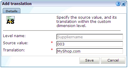

  6. 必要に応じて、ディメンションでレポートされる一意の各ソース値に対して一連の説明を定義することもできます。それには、「Add new translation」をクリックします。図3-23に示すダイアログが表示されます。
    図3-23 Add Translation
    図3-23の説明が続きます
    「図3-23 Add Translation」の説明
    必要なソース値とその説明を指定します。次に、「Save」をクリックします。
インポートする説明のリストが非常に大きい場合は、図3-22の下部のツールバーにあるコントロールを使用して画面をスクロールできます。また、検索機能を使用して、必要な説明を検索できます。検索文字列には、ソース値または説明を指定できます。ワイルドカード文字(*など)の使用はサポートされておらず、すべての文字がリテラルとして扱われます。

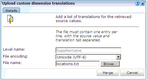

説明のリストのインポート
それぞれの説明を別々に定義するかわりに、(図3-22の下部にある)ツールバーの「Upload list」アイコンをクリックして、説明のリストを含むファイルをインポートできます。図3-24に示すダイアログが表示されます。
図3-24 Upload Custom Dimension Translations
図3-24の説明が続きます
「図3-24 Upload Custom Dimension Translations」の説明
「Browse」ボタンを使用し、目的のファイルを検索して選択します。必要に応じて、「File encoding」メニューを使用し、ファイルのキャラクタ・エンコーディングを指定します。各国語のキャラクタ・セットのサポートの詳細は、付録G「各国語サポートの使用」を参照してください。サポートされていないエンコーディングが検出された場合、またはトランスコーディングに失敗した場合は、エラーがレポートされます。ファイルには、ソース値とその説明をタブで区切って、1行に1つの説明のみを含めることができます。次に、「Merge」をクリックします。
