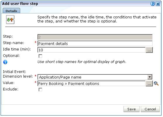

  5. 必須ユーザー・フロー・ステップごとに、「Add new step」をクリックします。図9-1に示すダイアログが表示されます。1つのユーザー・フローに含めることができるステップの最大数は15であることに注意してください。
    図9-1 「Add User Flow Step」ダイアログ
    図9-1の説明は次にあります。
    「図9-1 「Add User Flow Step」ダイアログ」の説明
  6. ステップの名前を指定します。これはこの新規ユーザー・フロー内で一意にする必要があります。ユーザー・フロー・レポートで読みやすくするためにステップ名は短くすることをお薦めします(9.7項「ユーザー・フローのレポート方法の概要」を参照)。
  7. ビジターが非アクティブになってからステップがタイムアウトしたとみなされるまでの時間(分)を指定します。デフォルトでは10分です。ステップのアイドル時間は、ステップで必要な読取りの時間やビジターが実行する必要がある他の操作(計算や選択など)に対応できるようによく検討することをお薦めします。デフォルトのユーザー・フロー・ステップのアイドル時間は、9.5項「デフォルトのステップ・アイドル時間の指定」に記載される手順を使用して指定できます。
    このステップがユーザー・フローの最初または最後のステップでない場合は、「Optional」チェック・ボックスを使用して、ユーザー・フローの一部としてビジターがこのステップを完了する必要があるかどうかを指定できます。デフォルトでは、ステップは必須です(チェック・ボックスは選択されていません)。
  8. ステップに到達したとみなされるために満たす必要がある最初のステップ条件を指定します。条件のイベントごとに、「Dimension level」および「Value」メニューを使用して、チェックされるディメンションと保持する必要がある値を選択します。目的の値が「Value」メニューにない場合は、横にある「Search」アイコンをクリックして探すことができます。
    オプションとして、「Exclude」チェック・ボックスを使用すると、定義したディメンション・レベル=のペアを除外するように適用できます。つまり、定義したイベントが満たされない場合に、イベントが達成されたとみなされます。たとえば、特定のページが表示されない場合です。次に、「Save」をクリックします。元のダイアログに戻ります。

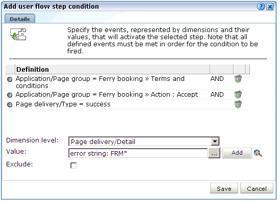

  9. 必要に応じて、新規ステップの下の「Add new condition」をクリックして、ステップで必要な追加の条件を定義します。図9-2に示すダイアログが表示されます。
    図9-2 Add User Flow Step Condition
    図9-2の説明は次にあります。
    「図9-2 Add User Flow Step Condition」の説明
    必要な条件イベントごとにディメンション・レベル=値のペアを指定します。次に、「Add」をクリックします。ステップに到達したとみなされるためには定義された1つの条件のみを達成する必要がありますが、条件が満たされたとみなされるためには条件内のすべてのイベントが達成される必要があります。次に、「Save」をクリックします。元のダイアログに戻ります。

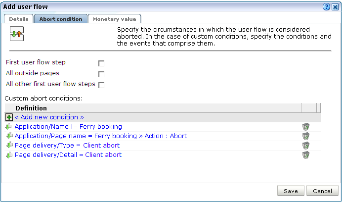

  10. 「Abort conditions」タブをクリックして、ユーザー・フローがアボートされたとみなされる状況を指定します。図9-3に示すダイアログが表示されます。
    図9-3 「User Flow Abort Conditions」セクション
    図9-3の説明は次にあります。
    「図9-3 「User Flow Abort Conditions」セクション」の説明
    次のチェック・ボックスがあります。
    • First user flow step: ビジターが最初のステップに戻った場合にユーザー・フローがアボートされたとみなすかどうかを指定します。デフォルトでは選択されていません。
    • All outside pages: 選択されたユーザー・フロー内のステップとして定義されていないページにビジターがナビゲートした場合に、ユーザー・フローがアボートされたとみなすかどうかを指定します。デフォルトでは選択されていません。
    • All other first user flow steps: 別のユーザー・フローの最初のステップとして定義されているページにビジターがナビゲートした場合に、ユーザー・フローがアボートされたとみなすかどうかを指定します。デフォルトでは選択されていません。
    必要に応じて、「Add new condition」をクリックして、ビジターがナビゲートした場合にユーザー・フローがアボートされたとみなす特定のページ(またはディメンション)を指定します。

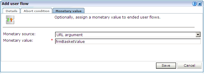

  11. 必要に応じて、「Monetary value」タブをクリックし、図9-4に表示される「Monetary source」メニューと「Source value」フィールドを使用して、ユーザー・フローでレポートされる通貨価値が基づくソースを指定します。この機能の使用方法の詳細は、9.6項「ユーザー・フローへの通貨価値の割当て」に記載されています。
    図9-4 「User Flow Advanced」セクション
    図9-4の説明は次にあります。
    「図9-4 「User Flow Advanced」セクション」の説明
    通貨価値は、URL引数、XPath式、ヘッダー、Cookie、カスタム・タグまたはカスタム関数から導出できます。XPath問合せの使用方法の詳細は、付録F「XPath問合せの使用」に記載されています。

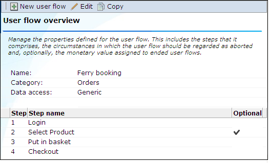

ステップの条件およびステップの他の情報(名前、場所、アボート条件、通貨価値など)は変更できることに注意してください。ユーザー・フローを変更する手順は、次のとおりです。
  1. 「Configuration」「Application」「User flows」の順に選択します。ウィンドウの左側で適切なカテゴリとユーザー・フローをクリックします。選択したユーザー・フローの概要が表示されます。例を図9-5に示します。
    図9-5 「User Flow Overview」の例
    図9-5の説明は次にあります。
    「図9-5 「User Flow Overview」の例」の説明
  2. 「Edit」コマンド・ボタンをクリックします。ダイアログが表示されます。
  3. オプションとして、ステップのコンテキスト・メニューで「Edit」を選択し、名前、アイドル時間またはオプションと必須の設定を変更します。前述のように、ユーザー・フローは少なくとも2つのステップを含む必要があります。最初のステップと最後のステップは必須です。次に、「Save」をクリックします。
  4. オプションとして、個々のステップ条件をクリックして変更することもできます。または、横にある「Remove」アイコンをクリックすると削除できます。ステップ内の「Add new condition」項目をクリックして、ステップに追加の条件を定義することもできます。
    次に、「Save」をクリックします。ユーザー・フロー定義の変更は5分以内に有効になります。

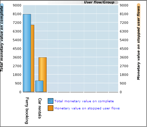

パフォーマンス問題の実際のコストを把握するために、終了したユーザー・フローに通貨価値を割り当てることができます。終了したユーザー・フローとは、完了したユーザー・フロー、タイムアウトしたユーザー・フローまたはアボートされたユーザー・フローです。たとえば、この機能を使用すると、ユーザー・フローの損失に関してサーバー・アップグレードのコストを判別できます。通貨価値のソースは、カスタム・ディメンションと同様の方法で指定されます(3.11項「カスタム・ディメンションの使用」を参照)。様々なユーザー・フローの通貨価値の比較例を図9-6に示します。

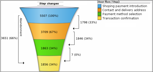

このじょうご型の図では、選択したユーザー・フローに関する一般的な情報が得られます。選択した期間のユーザー・フローでのビジターの推移が示されます。例を図9-8に示します。
図9-8 ユーザー・フローのじょうご型図の例
図9-8の説明は次にあります。
「図9-8 ユーザー・フローのじょうご型図の例」の説明

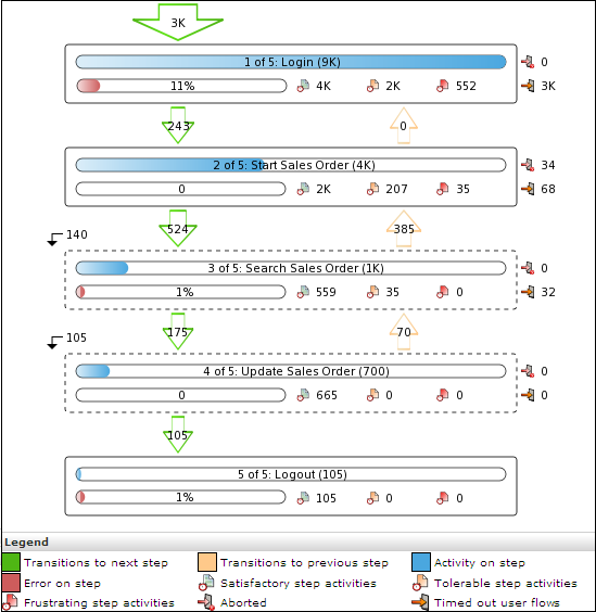

選択したユーザー・フローの最新ステータスのさらに詳しい情報は、「Flow status」表示で確認できます。特に、現在各ステップを使用しているビジター数、ビジターがステップで行ったWebアクション(ページ・ロードやエラーなど)の状況、タイムアウトしたステップとアボートされたステップの数が表示されます。例を図9-9に示します。
図9-9 ユーザー・フロー・ステータスの詳細の例
図9-9の説明は次にあります。
「図9-9 ユーザー・フロー・ステータスの詳細の例」の説明
ユーザー・フロー内のオプション・ステップは点線で示されます。ステップで発生した特定のエラーに関する詳しいセッション情報を含む診断情報は、ステップ内の「Error on step」インジケータをクリックすると表示されます。この機能の使用方法の詳細は、9.1項「ユーザー・フローの概要」に記載されています。

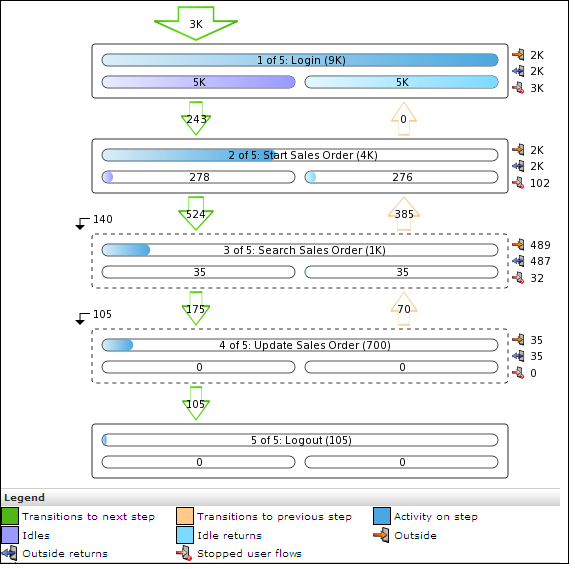

ユーザー・フローの最も詳細な情報は、「Flow transitions」表示で得られます。例を図9-10に示します。
図9-10 ユーザー・フロー遷移の詳細の例
図9-10の説明が続きます
「図9-10 ユーザー・フロー遷移の詳細の例」の説明
ステップにおける外部アクティビティのレベル、アボート、タイムアウト、オプション・ステップのスキップなど、ステップ間の遷移について豊富な情報が提供されます。「Idle」項目は、ステップを使用しているが、定義されたステップ・アイドル時間よりも非アクティブな状態が続いているビジター数を示すことに注意してください。これらのビジターが1時間以内にアクティビティを再開すると、「Idle returns」項目に表示されます。再開しない場合は、タイムアウトとみなされてステップが停止します。

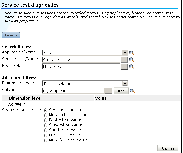

  1. 「Browse data」、「Service tests」グループの順に選択し、「Service test diagnostics」機能を選択します。カレンダ・コントロール(2.5項「カレンダの使用方法」を参照)を使用して、目的の期間を選択します。表示範囲としては1日(または未満)を選択する必要があります。この制限外で検索しようとするとエラーが発生します。図9-11に示す検索パネルが表示されます。
    図9-11 「Service Test Diagnostics」検索機能
    図9-11の説明が続きます
    「図9-11 「Service Test Diagnostics」検索機能」の説明
    診断機能の概要は、4.1項「概要」を参照してください。

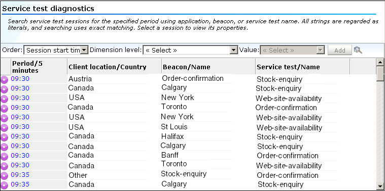

  2. 必要に応じて、使用可能な基準を使用し、指定期間についてリストされるサービス・テスト・セッションを制限します。次に、「Search」をクリックします。検索結果がウィンドウの主要部に表示されます。例を図9-12に示します。

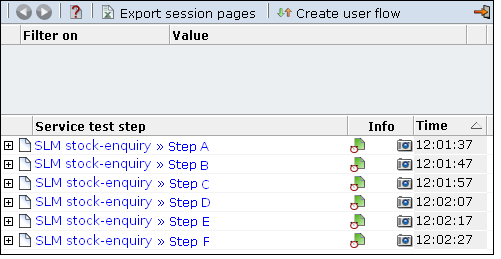

  3. ユーザー・フローに変換するサービス・テスト・セッションをクリックして選択します。そのセッションの詳細が表示されます。例を図9-13に示します。
    図9-13 サービス・テスト・セッションの詳細
    図9-13の説明が続きます
    「図9-13 サービス・テスト・セッションの詳細」の説明

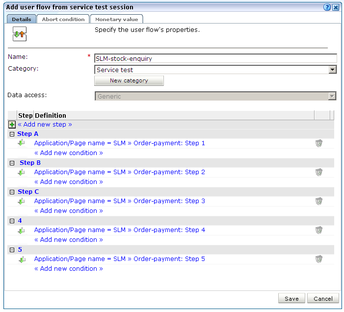

  4. ツールバーの「Create user flow」コマンド・ボタンをクリックし、選択したサービス・テスト・セッションをRUEIユーザー・フローに変換します。図9-14に示すダイアログが表示されます。
    図9-14 「Add User Flow From Service Test Session」ダイアログ
    図9-14の説明が続きます
    「図9-14 「Add User Flow From Service Test Session」ダイアログ」の説明
  5. 新しいユーザー・フローの名前を指定します。これは選択したユーザー・フロー・カテゴリ内で一意にする必要があります。デフォルトは、監視対象のサービス・テスト名です。
  6. 新しいユーザー・フローを収めるするカテゴリを指定します。既存のカテゴリでも新規カテゴリでもかまいません。デフォルトは「Service test」です。
  7. 変換処理では、基礎となるサービス・テスト・セッションから論理ユーザー・フローを構築することに注意してください。そのため、ステップ内で同じページ名が複数回出現すると、それらはページごとに統合され、ステップ内で個別の条件を構成します。また、サービス・テスト・セッション内で前後にスキップするように見えるステップは、オプション・ステップとみなされます。したがって、新規ユーザー・フローの構造を慎重に確認して、それが要件を満たしていることを確実にする必要があります。次に、「Save」をクリックします。
