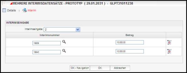

Mehrere Interimsdatensätze für eine Police
Ein Geldbetrag, der einer Police zugeordnet ist, kann aufgeteilt und mehreren Interimsdatensätzen zugeordnet werden. Wenn die Aktivität, die den Geldbetrag zuordnet, mehrere Interimsdatensätze unterstützt, dann können Sie über die Felder auf der Registerkarte "Interimsdetails" die Anzahl der Datensätze auswählen und den Geldbetrag pro Datensatz zuordnen.
Interimslink für mehrere Interimsaktivitäten
Mehrere Interimsfelder in der Aktivität

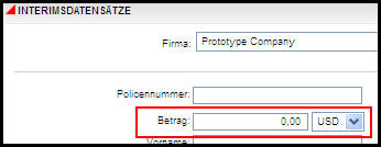

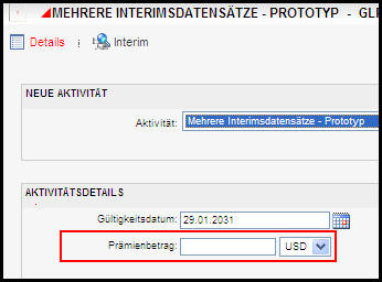

 Die Währungen der einzelnen Interimselemente müssen mit der für die Aktivität ausgewählten Beitragswährung übereinstimmen.Interimswährungen werden im Interimsdatensatz definiert.Aktivitätswährungen werden im Abschnitt "Aktivitätsdetails" definiert, wenn die Schaltfläche Aktivität hinzufügen ausgewählt und eine Aktivität zur Police hinzugefügt wird.
Beitragswährung in einer Aktivität mit mehreren Interimsdatensätzen
Währung im Interimsdatensatz
