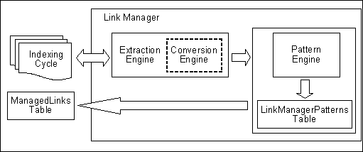

リンク・マネージャは、抽出エンジンとパターン・エンジンで構成されています。抽出エンジンには変換エンジン(HtmlExport)が含まれています。変換エンジンは、抽出エンジンではテキストベースのファイル・フォーマット(HTML)にネイティブに解析できないファイルを変換するために使用されます。
リンク・マネージャでは、ファイル・フォーマットにhcs、htm、image、text、xml、jspおよびaspのいずれかの文字列が含まれているファイルの変換にHtmlExportを使用しません。これらのテキストベースのファイルは、リンク・マネージャによって処理され、変換の必要はありません。
索引作成サイクル中に、リンク・マネージャ・コンポーネントは、URLリンクを検出するために、チェックインしたコンテンツ・アイテムを検索します。これは次のように行われます。
抽出エンジンが、変換エンジンを使用してファイルを変換します(必要な場合)。
抽出エンジンは、次にパターン・エンジンを使用して、LinkManagerPatterns表に定義されているリンク評価ルールにアクセスします。
評価ルールは、コンテンツ・アイテム内の承認済URLリンクをソート、フィルタ処理、評価および解析する方法を抽出エンジンに指示します。

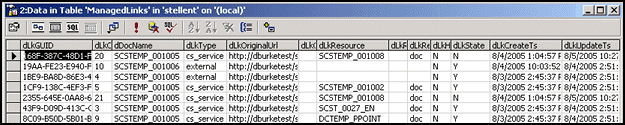

承認済URLリンクがManagedLinks表に挿入されるかまたは更新されます。

リンク・マネージャ・コンポーネントには、コンポーネント・リソース表(LinkManagerPatterns)が含まれています。リンク評価ルールの例は、この表を参照してください。この表は、UCM_ORACLE_HOME/ucm/idc/components/LinkManager8/resources/linkmanager_resource.htmファイルにあります。表は、新しいルールを追加するか、既存のデフォルト・ルールを編集することによってカスタマイズできます。LinkManagerPatterns表のカスタマイズには、標準のコンポーネント・アーキテクチャを使用します。
この項の内容は次のとおりです。
重要: 問合せ実行パフォーマンスを改善するために、標準索引がManagedLinks表のdDocName列とdLkResource列に追加されています。システム管理者は、様々なシステム環境で、特定のデータベース・チューニング要件にあわせてこれらの索引を調整する必要があります。 |
パターン・エンジンでリンクの処理に成功し、リンクが承認可能と判断されると、そのリンクはManagedLinks表に格納されます。表内の各リンクには一意のクラスID(dLkClassId)が割り当てられ、表内の各行には一意のGUID(dLkGUID)があります。1つのリンクが複数のリソースで定義され、各リソースが単独でリンクを破棄できる場合、そのリンクは、表内の複数の行で構成されている可能性があります。
これは特に、1つのリンクがノードとコンテンツ・アイテムの両方で定義される可能性があるSite Studioリンクの場合に当てはまります。ノードが見つからない場合、そのリンクは破棄されます。コンテンツ・アイテムが見つからない場合、そのリンクは破棄されます。この場合、相互に依存しない2つのリソースがあり、それぞれがリンクを破棄できます。したがって、各リソースはManagedLinks表で別々に管理されます。Site Studioリンクの詳細は、「Site Studioの統合」を参照してください。
注意: コンテンツ・アイテムがチェックインされ、リンクでそのコンテンツ・アイテムが参照される場合、そのリンクには有効のマークが付けられます。削除したンテンツ・アイテムがリンクで参照される場合、そのリンクには無効のマークが付けられます。dLkState列には、リンクのステータスがY(有効)またはN(無効)として示されることに注意してください。 |

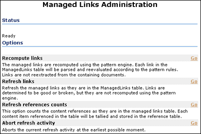

この項の内容は次のとおりです。
管理されたリンクの管理ページを使用すると、リフレッシュ・アクティビティを実行して、ManagedLinks表とLinkReferenceCount表を更新できます。管理されたリンクの管理ページにアクセスするには、「管理」トレイで「管理されたリンクの管理」リンクをクリックします。
| 要素 | 説明 |
| ステータス | ステータスは、コンテンツ・サーバーがリフレッシュ・アクティビティを実行中かどうかを示します。アイドルの場合、ステータスは「準備完了」です。それ以外の場合、ステータスには、実行中のリフレッシュのタイプ、処理されたリンクの数、および発生したエラーの数が表示されます。ページを(たとえば、[F5]を使用して)リフレッシュすると、ステータス・メッセージがリフレッシュされます。リフレッシュ・ステータス情報の例は、「リフレッシュ・アクティビティのステータス」を参照してください。 |
| 「リンクの再計算」オプション | このリフレッシュ・アクティビティは、ManagedLinks表の各リンクを取得して、パターン・エンジンに再送信します。リンクは、パターン・ルールに従って評価され、表内で更新されます。リンクは、有効または無効になったパターンに応じて、別のタイプのリンクとして再分類される場合があります。このオプションは、パターン・ルールが変更された場合に使用します。 |
| 「リンクのリフレッシュ」オプション | このリフレッシュ・アクティビティは、ManagedLinks表の各リンクを取得して、リンクが有効かどうかを判断します。Site Studioリンクの特別な場合では、リンクはSite Studioのデコード・メソッドに送信されます。これによって、リンクで使用されるノードおよびコンテンツ・アイテムが判断されます。リンクが有効かどうか、確かにSite Studioリンクかどうかも判断されます。
このオプションは、Site Studioのノード/セクションのプロパティに多数の変更があった場合に使用します。リンク・マネージャでは、Site Studioのフレンドリ・リンクに対する変更を完全に追跡できません。リンクをリフレッシュするか、強制的に検証を実行することによって、リンク・マネージャでは、破棄されているリンクおよび有効なリンクをより正確に判断できます。 |
| 「参照カウントのリフレッシュ」オプション | このリフレッシュ・アクティビティは、LinkReferenceCount表をフラッシュして、ManagedLinks表にコンテンツ・アイテム参照を問い合せます。表の再計算と表のリフレッシュのアクティビティは両方とも、LinkReferenceCount表をメンテナンスしようとします。しかし、場合によって、この表は同期がとれなくなることがあるため、このオプションを静止したシステムで使用すると、表が再構築されます。 |
| 「リフレッシュ・アクティビティの中止」オプション | このオプションは、現在のリフレッシュ・アクティビティを中止します。一度にアクティブにできるリフレッシュ・アクティビティは1つのみです。 |
管理されたリンクの管理ページで使用可能なリフレッシュ・アクティビティ以外に、ManagedLinks表とLinkReferenceCount表の更新に使用できる代替の方法もあります。
リポジトリ・マネージャを使用して、コレクションの再構築を実行します。このプロセスでは、検索索引全体が再構築され、再構築が正常に完了すると古い索引コレクションが新しい索引コレクションに置き換えられます。
リポジトリ・マネージャをスタンドアロン・アプリケーションとして開いている場合、この代替リフレッシュ方法を使用できるのは、HasSiteStudio構成変数が有効化されていないときのみです。Site Studioから情報がリクエストされ、リポジトリ・マネージャがスタンドアロン・モードである場合、Site Studioは完全に初期化されず、正確な情報が返されません。これは、リポジトリ・マネージャ・アプレットを開いている場合、問題ではありません。
コンテンツがシステム内にある間にカスタム・フィールドが追加された場合は、「検索索引の再構築」ボタンが有効であるため、構成マネージャを使用して更新を実行できます。この結果、検索索引全体が再構築されます。
ManagedLinks表のリンクを再評価する手順は、次のとおりです。
「管理」トレイの「管理されたリンクの管理」リンクをクリックします。管理されたリンクの管理ページが表示されます。
「リンクの再計算」オプションの横にある「実行」をクリックします。「ステータス」領域には、処理されたリンクの数、および発生したエラーの数が表示されます。
注意: 一度にアクティブにできるリフレッシュ・アクティビティは1つのみです。別のリフレッシュ・アクティビティを試行するには、リフレッシュ・アクティビティが完了し、「準備完了」ステータスが表示されるまで待機する必要があります。 |
ManagedLinks表のリンクを更新する手順は、次のとおりです。
「リンクのリフレッシュ」オプションの横にある「実行」をクリックします。「ステータス」領域には、処理されたリンクの数、および発生したエラーの数が表示されます。
LinkReferenceCount表のリンクを更新する手順は、次のとおりです。
「参照カウントのリフレッシュ」オプションの横にある「実行」をクリックします。「ステータス」領域には、処理されたリンクの数、および発生したエラーの数が表示されます。
