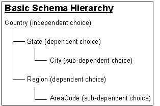

CountryとStateの例を使用すると、スキーマ階層についてさらに詳しく説明できます。3層の依存構造を表すために、追加の情報フィールド(City、RegionおよびArea Code)が含まれています。
図3-1のサンプルの基本スキーマ階層では、1つの独立フィールドに2つの依存フィールドがあります。各依存フィールドにも1つの依存フィールドがあります。これらの依存関係は、親/子関係とも呼ばれます。
この3つのレベルのスキーマ階層では、Country、State、City、RegionおよびArea Codeの5つの個別メタデータ・フィールドが生成されます。各フィールドは、ユーザーに対して固有のオプション・リストを提示します。
オプション・リストの内容は、情報フィールドが依存しているかどうかによって決まります。したがって、サンプルのCountry/State/Zipの基本階層では、次のオプション・リストが生成されます。
Countryオプション・リストは独立しており、選択肢は固定されています。
Stateオプション・リストで使用可能な選択肢は変化し、ユーザーがCountryオプション・リストで選択した国に依存します。
Cityオプション・リストで使用可能な選択肢は変化し、ユーザーがStateオプション・リストで選択した州に依存します。
Regionオプション・リストで使用可能な選択肢は変化し、ユーザーがCountryオプション・リストで選択した国に依存します。
Area Codeオプション・リストで使用可能な選択肢は変化し、ユーザーがRegionオプション・リストで選択した地域に依存します。

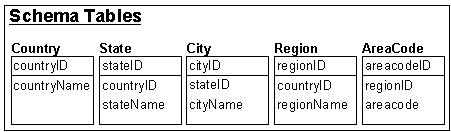

スキーマ表は、情報フィールド(メタデータ)のオプション・リストに表示される選択肢を格納するデータベース表です。
表とその各列は、「表」タブ(「「構成マネージャ」: 「表」タブ」を参照)を使用して作成されます。各表には複数の列を作成できますが、依存選択リストを生成するためには少なくとも2つの列が必要です。
1つのオプション・リストと、そのリストで選択された選択肢に依存する2つ目のオプション・リスト(それぞれCountryとStateなど)との間の依存関係の作成に使用する共通の列名。
メタデータ・オプション・リストの選択肢を格納する列。
3層のスキーマ階層の地理の例(Country、State、City、Region、Area Code)を使用して、スキーマ・ツリー構造のブランチごとに表を作成する必要があります。また、依存表(子表)には、従属する表(親表)の列に対応する列を含める必要があります。これらの対応する列は、2つの表間の依存関係の作成に使用され、最終的には依存選択リストの生成に使用されます。

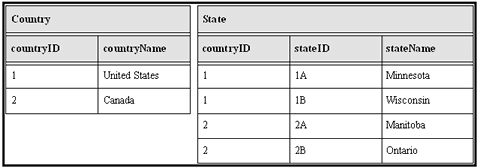

たとえば、図3-3の表は、Country表とState表の各列の移入方法を示しています。各name列のデータは、オプション・リストで使用可能な選択肢を示しています。Country表とState表の対応する列(countryID)間に作成されるリレーションシップによって、Stateメタデータ・オプション・リストに表示される選択肢が決定します。

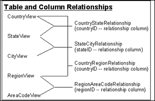

リレーションシップでは表間の依存関係が定義されるため、適切な依存選択リストを生成するのに不可欠です。定義したそれぞれのリレーションシップによって、親表と子表間の対応関係が確立されます。この対応関係は、親表の列に依存する子表の列を指定することで作成されます。したがって、子表の列のデータを使用して表示される選択肢は、親表の対応する列のデータの選択によって決定します。
たとえば、図3-4のCountryView (Country表)とStateView (State表)では、countryID列を使用して、親のCountryリストと子のStateリストを生成するリレーションシップが作成されています。つまり、Stateメタデータ・オプション・リストで使用可能な選択肢は、Countryメタデータ・オプション・リストでの選択に依存します。

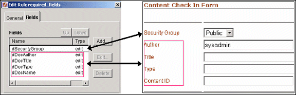

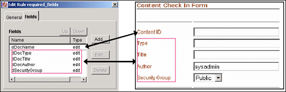

ルールは、フィールドが編集可能、必須、非表示、除外または読取り専用かどうかを特定の条件が満たされたときの基準に基づいて決定する一連のメタデータ・フィールドで構成されます。ルールの動作は、入力(アクティブ化条件)に基づいて変更できます。ルールは、すべてのプロファイル(グローバル)に対して評価することも、特定のプロファイルに対して評価することもできます。使いやすくするために、ルールを使用してオプション・ヘッダーの下にメタデータ・フィールドをグループ化できます。
たとえば、プロファイルのルールでユーザー・タイプを決定し、チェックインされたドキュメント・タイプに基づいて特定のメタデータ・フィールドのみが表示されるようにできます。他のすべてのフィールドは非表示にできます。

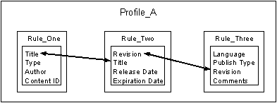

ルールのメタデータ・フィールドをグループ化して再配置できるかどうか、およびオプション・ヘッダーを使用するかどうかを示すオプション。
注意: ルールを作成してからトリガーとプロファイルを作成しますが、ルールの作成前にトリガーの内容を把握しておく必要があります。 |
グローバル・ルールは、常に「有効」です(常に評価されます)。グローバル・ルールは、プロファイルに含まれていない場合でも、またはプロファイルが作成されていない場合でも、チェックイン、更新、コンテンツ情報および検索ページに表示されるメタデータ・フィールドに自動的に影響を与えます。定義済のグローバル・ルールは有効になり、イベント、アクションまたはワークフロー状態に適用されるために、プロファイルがシステムに存在している必要はありません。ただし、グローバル・ルールがプロファイルに関連付けられていないかぎり、グローバル・ルールの影響はプレビューできません。
グローバル・ルールは最初に評価され、特定のプロファイル・ルールによって置き換えられる場合があります。ただし、グローバル・ルールに優先度を設定してその優先順位を上げることができます。特定のルールよりも高い優先度を指定すると、異なるプロファイル結果が生成されます。それらの結果を表示するには、プロファイルをプレビューし、ルール選択の結果を表示します。プロファイルのプレビューおよびルールによるプロファイルへの影響の表示の詳細は、「「プロファイルのプレビュー」画面」を参照してください。

特定のメタデータ・フィールドをグループ化し、チェックイン、更新、コンテンツ情報および検索ページでのリスト方法を決定するルールを作成できます。たとえば、図3-7は、左側のルールによって、右側のチェックイン・ページのメタデータ・フィールド・リストが生成されていることを示しています。この例では、「コンテンツID」がグループ・リストの最初の要素であるためグループ・リーダーです。「コンテンツID」の後に含まれるメタデータ・フィールドは、グループ・メンバーです。
図3-8は、同じルールを示していますが、グループのメタデータ・フィールドが「上へ」ボタンと「下へ」ボタンを使用して再配置されています。この再編成によって、チェックイン・ページに同じメタデータ・フィールドの別のリストが生成されます。この場合は、「セキュリティ・グループ」がグループ・リーダーになり、その他のフィールドはグループ・メンバーになります。
グループ内の1つ以上のメタデータ・フィールドが、グループ化されたメタデータ・フィールドを使用する他のルールのグループに属する可能性があります。これによって、チェックイン、更新、コンテンツ情報および検索ページでのメタデータ・フィールドの表示方法に関して競合が発生する可能性があります。
図3-9では、1つのプロファイルに、グループ化されたメタデータ・フィールドを含む3つのルールが格納されています。各グループには別のグループに属するフィールドが1つあります。この状況では、システムは解決ルールを使用して競合を調整します。詳細は、「解決ルール」を参照してください。
注意: 追加のプロファイルとこれらのメタデータ・フィールドを1つ以上含むグローバル・ルールのシステムによる評価と実装によって、グループの競合が発生する可能性があります。プロファイル内のルールの優先度または優先順位に応じて、後で実行される一部のルールが先に実行されたルールをオーバーライドする場合があります。これによって、グループ化されたメタデータ・フィールドの解決方法に影響を与える可能性があります。ルールの評価方法の詳細は、「プロファイル・ルール」および「グローバル・ルール」を参照してください。 |

次のルールによって、チェックイン、更新および選択したコンテンツをチェックインページでのメタデータ・グループの表示方法が指定されます。
グループの最初のフィールドがシステム・フィールド(「コンテンツID」、「タイプ」、「タイトル」など)の場合、そのグループは常に「プライマリ・ファイル」フィールドの上に表示されます。
