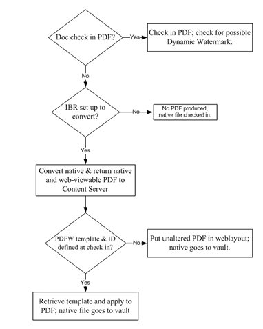

静的ウォーターマークは、Inbound RefineryおよびPDF Converterと協同して実施されます。ウォーターマークを適用できるのは、PDF ConverterでPDFに変換したコンテンツのみです。PDFに変換する予定のコンテンツに対する静的ウォーターマークは、チェックイン時に有効なウォーターマーク・テンプレートID(dDocName)をxPdfwTemplateIDメタデータ・フィールドに入力することでリクエストできます。
静的ウォーターマークは、自動化されたプロセス(WebDAVやBatchLoaderなど)でチェックインしたコンテンツにも適用できますが、前述のIBR/PDFC制限の対象であり、xPdfwTemplateIDフィールドに有効なテンプレートIDが含まれていることが条件です。

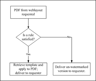

PDFコンテンツの動的ウォーターマークは、ルールベースです。ルールセットは「PDFウォーターマークの管理」画面の「ルール」タブで定義します。PDFドキュメントに対する特定のリクエストが事前定義のルールのいずれかを満たしている場合は、そのルールに関連するテンプレートを使用して、リクエスト・ユーザーに戻す前のコンテンツのコピーにウォーターマークが適用され(適用されるのはWebレイアウト・フォームのみ)、元のPDFファイルのボールトの場所はそのままです。

コンテンツ・サーバーは処理済のコンテンツをInbound Refineryから受け取ります。使用中のInbound Refineryは、PDF Converterがインストールされ、有効な状態で、必要なファイル・フォーマットをPDFに変換するように構成されている必要があります.
Wordドキュメントなどのドキュメントがチェックインされると、PDF Converterによって、ネイティブ・ファイルがPDFにレンダリングされます。PDFファイルがコンテンツ・サーバーに提供されると、コンテンツのチェックイン時に選択したウォーターマーク・テンプレートが適用されます。ウォーターマークの前のバージョンでは、ユーザーは、チェックイン時に、ページ・サイズ、フォント、方向など、多数のフィールド変数を定義する必要がありました。現在、ウォーターマークの複数の要素は、受信PDFにウォーターマークを適用するために使用するテンプレート内に事前に定義されています。ウォーターマークは、動的ウォーターマークのルールに関係なく適用されてリクエスタに配信されます。静的ウォーターマークに加えて、ルールベースのウォーターマーク(動的)を適用することもできます。
ユーザーがWeb表示可能なPDFをリクエストすると、定義済のルールに基づいてチェックが行われ、リクエスタに配信するWeb表示可能なPDFにウォーターマーク(ある場合)を適用するかどうかが決定されます。
PDFドキュメントに対する特定のリクエストが事前定義のルールを満たしている場合は、そのルールに関連するテンプレートを使用して、リクエスト・ユーザーに戻す前のコンテンツのコピーにウォーターマークが適用されます。

PDFコンテンツの動的ウォーターマークはルールベースです。PDFドキュメントに対する特定のリクエストが事前定義のルールを満たしている場合は、そのルールに関連するテンプレートを使用して、リクエスト・ユーザーに戻す前のコンテンツのコピーにウォーターマークが適用されます。ウォーターマークが適用されるのは、ユーザーに戻されるコピーのみで、Webレイアウト内の元のPDFファイルはそのままです。
静的ウォーターマークは、Inbound RefineryおよびPDF Converterと協同して実施されます。ウォーターマークを静的に適用できるのは、PDF ConverterでPDFに変換したコンテンツのみです。PDFに変換する予定のコンテンツに対する静的ウォーターマークは、チェックイン時に有効なウォーターマーク・テンプレートID(dDocName)をメタデータ・フィールドに入力することでリクエストできます。
