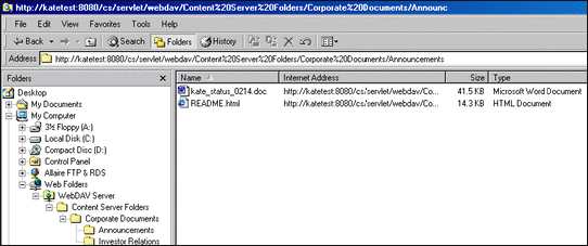

コンテンツ・サーバーなどのコンテンツ管理システムでWebDAVを使用すると、WebDAVクライアントは、コンテンツ・リポジトリ内のネイティブ・ファイルへの代替ユーザー・インタフェースとして機能します。作成者がOracleのWebブラウザ・インタフェースとWebDAVクライアントのどちらを使用しても、同じバージョニングとセキュリティ制御が適用されます。
コンテンツ・サーバーのWebDAVインタフェースは、フォルダ・コンポーネントが提供する階層フォルダ・インタフェースに基づいています。
重要: WebDAVでは、コンテンツ・サーバーのユーザー名にASCII以外の文字を使用できません。 |
WebDAVクライアントは、WebDAVプロトコルを使用してリクエストを送信し、レスポンスを受信できるアプリケーションです。現在、コンテンツ・サーバーでは次のWebDAVクライアントをサポートしています。
Microsoft Windows Explorer
Microsoft Word 2000、2002 (XP)、2003および2007
Microsoft Excel 2000、2002 (XP)、2003および2007
Microsoft PowerPoint 2000、2002 (XP)、2003および2007
Windows ExplorerでWebDAV仮想フォルダを使用して、WebDAV以外のクライアントで作成されたファイルを管理することは可能ですが、ネイティブ・アプリケーションを使用して、コンテンツをコンテンツ・サーバー・リポジトリにチェックインまたはチェックアウトすることはできません。
このガイドで使用しているWebDAVクライアントという用語は、WebDAVプロトコルを使用してリクエストを送信し、レスポンスを受信できるアプリケーションを意味し、Microsoft Windows ExplorerやMicrosoft Officeのプログラムなどが該当します。これは、Oracle WebDAVクライアント(コンテンツ・サーバーへのWebDAVインタフェースを拡張する別のOracle製品)とは異なります。

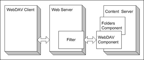

コンテンツ・サーバーでは、WebDAVリクエストを直接処理するコンポーネントを介してWebDAVがサポートされます。コンテンツ・サーバーへのWebDAVリクエストは、次のプロセスに従います(図6-2を参照)。
コンテンツ・サーバーへのリクエストがWebDAVクライアントで作成されます。
メッセージは、カスタム・フィルタを介してWebサーバーで処理されます。
コンテンツ・サーバーで、WebDAVコンポーネントが次の機能を実行します。
クライアント・リクエストをWebDAVと認識します。
クライアント・リクエストをコンテンツ・サーバーの該当するWebDAVサービス・コールにマップします。
WebDAVリクエストから該当するコンテンツ・サーバー・リクエストにクライアント・リクエストを変換します。
コア・コンテンツ・サーバーに接続し、コンテンツ・サーバー・リクエストを実行します。
WebDAVコンポーネントによってコンテンツ・サーバー・レスポンスがWebDAVレスポンスに変換され、WebDAVクライアントに返されます。

コンテンツ・サーバーのWebDAVインタフェースは、階層フォルダ・インタフェースに基づいています。詳細は、「フォルダについて」を参照してください。コンテンツ・サーバー・リポジトリへのWebDAVインタフェースは、仮想フォルダとして設定されます。各フォルダにはコンテンツ・アイテムが含まれ、これらのコンテンツ・アイテムは、フォルダの作成時に自動的に割り当てられた同じフォルダ値(数値)を持ちます。
コンテンツ・アイテムと仮想フォルダは、ファイル・システムのファイルやフォルダとほぼ同じ方法で操作できます。ただし、ファイル・システムのファイルに対して行う一般的な操作を、WebDAVの仮想フォルダ内のファイルに対して行う場合、結果が異なることがあります。たとえば、WebDAVの仮想フォルダからファイルを開くと、コンテンツ・サーバーからコンテンツ・アイテムのチェックアウトも行われます。
コンテンツ・サーバーとフォルダ・コンポーネントのユーザー・ログインおよびセキュリティ制御は、WebDAVクライアントを使用して管理されるコンテンツにも適用されます。たとえば、あるコンテンツ・アイテムの読取り権限がある場合、そのファイルは表示できますが、そのファイルにリビジョンをチェックインすることはできません。
図6-3に、WebDAV仮想フォルダの標準的なセットがWindows Explorerでどのように表示されるかを示します。
WebDAV機能をコンテンツ・サーバーにインストールした後は、WebDAVシステム管理タスクの大部分がフォルダ・コンポーネントのWebページで実行されます。詳細は、「フォルダの管理」を参照してください。
