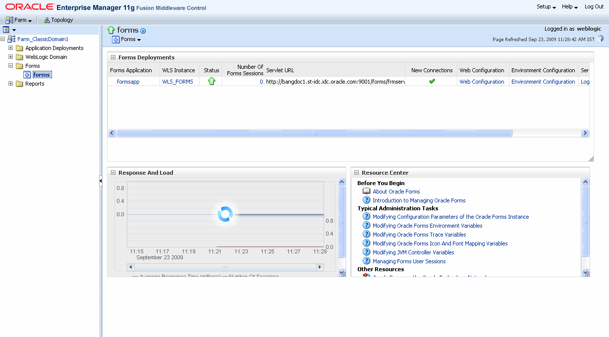

Fusion Middleware ControlでForms Serverの「Forms」ホームページにナビゲートするには:
管理するFormsインスタンスが含まれるFusion Middleware Controlホームページにナビゲートします。
Enterprise Manager Fusion Middleware Controlの使用方法については、『Oracle Fusion Middleware管理者ガイド』のOracle Fusion Middleware管理ツールの概要に関する説明を参照してください。
「ファーム」ペインで、「Fusion Middleware」フォルダをクリックし、Formsインスタンスのリンクをクリックします。これにより、「Forms」ホームページ(図4-1)がFusion Middleware Controlに表示されます。
「Forms」ホームページには、Oracleインスタンスに配布されているFormsアプリケーションに関する情報があります。表4-1に、「Forms」ホームページに表示される情報を示します。

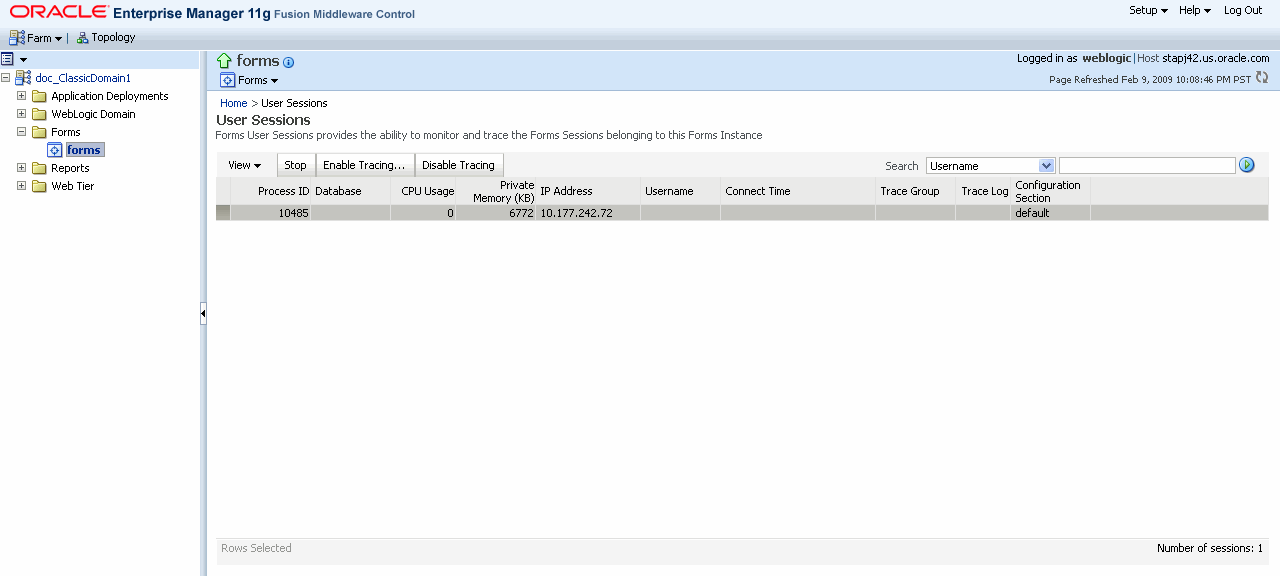

ユーザー・セッション |
「ユーザー・セッション」ページ。このページを使用して、Formsインスタンスにあるユーザー・セッションを監視およびトレースします。 |

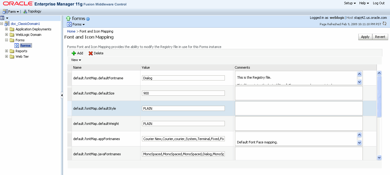

フォントとアイコンのマッピング |
「フォントとアイコンのマッピング」ページ。このページを使用して、Registry.datファイルのパラメータを変更、追加または削除します。 |

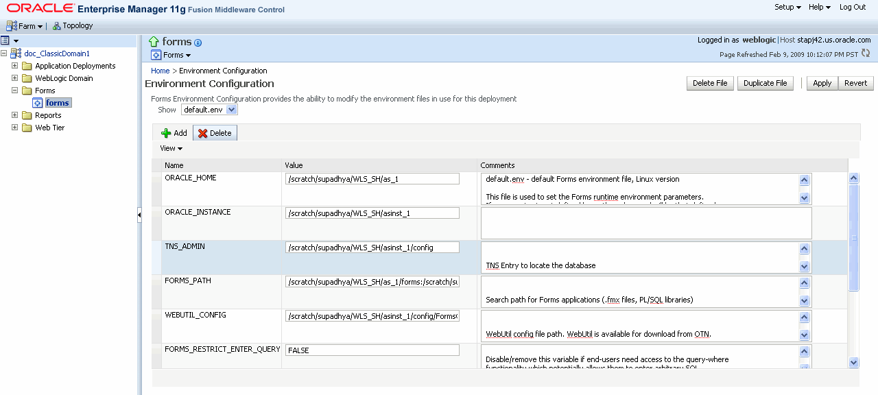

環境構成 |
「環境構成」ページ。このページを使用して、Formsランタイムの環境設定を定義する環境変数を管理します。 |

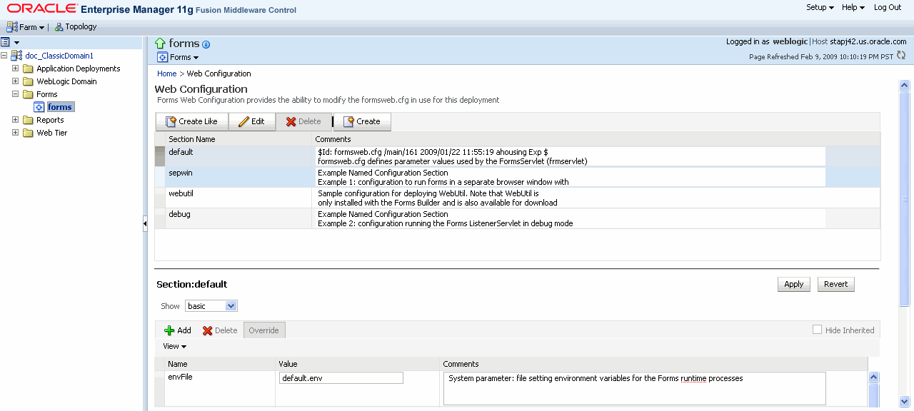

formsweb.cfgを変更することでFormsアプリケーションのデプロイメントを構成するには、Fusion Middleware Controlの「Web構成」ページを使用します。
Fusion Middleware Controlを起動します。
Fusion Middleware Controlのメイン・ページで、構成するForms Servicesインスタンスへのリンクをクリックします。
「Forms」メニュー・リストから「Web構成」を選択します。
「Web構成」ページ(図4-2)が表示されます。
実行できるタスクは、表4-3および表4-4を参照してください。
注意: ほとんどのWebアプリケーションでは、ページを移動するだけで、保存されていない変更は簡単に失われてしまいます。Fusion Middleware ControlでFormsの構成ファイルまたは環境ファイルに変更を加えた場合は、必ず保存してから他のページへ移動してください。変更の保存に必要な時間は、変更を加えた行数によって異なります。たとえば、50行のコメントを追加した変更は、単一のエントリを削除した変更よりも保存に時間がかかります。 |

この項では、名前を付けた構成セクションの作成、編集、複製および削除について説明します。
formsweb.cfgに構成セクションを作成するには、Fusion Middleware Controlの「Web構成」ページを使用します。これらの構成は、フォームの実行に使用するエンド・ユーザーのURL問合せ文字列からリクエストできます。
Enterprise Manager Fusion Middleware Controlを起動します。
「Web構成」リージョン上部の「作成」をクリックします。
「セクションの作成」ダイアログ・ボックスが表示されます。
構成セクションの名前と説明を入力し、「作成」をクリックします。
注意: この名前には、#、*などの特殊文字を含めることはできません。 |
構成セクションが追加されます。
たとえば、Oracleに似たルック・アンド・フィールを備えた別のブラウザ・ウィンドウでFormsを実行する構成を作成するには、sepwinというセクションを作成し、次の表4-6のパラメータを追加します。
たとえば、ユーザーがsepwin(または適用した名前)構成を使用するフォームを起動するには、次のURLを入力します。
http://server:port/forms/frmservlet?config=sepwin
名前を付けた構成の説明(コメント)は、「Web構成」ページで編集できます。
「Web構成」リージョンで、編集する構成セクションを含む行を選択します。
「編集」をクリックします。
「説明の編集」ダイアログが表示されます。
コメントのテキストを入力します。
「保存」をクリックします。
「説明の編集」ダイアログ・ボックスが閉じ、変更内容が保存されます。
バックアップ用に、名前を付けた構成のコピーを作成できます。または、既存の構成や他の複製から構成セクションを作成できます。
「Web構成」リージョンで、「類似作成」を選択します。
「類似作成」ダイアログで、「複製するセクション」メニュー・リストから複製する既存の構成セクションの名前を選択します。
「新規セクション名」フィールドに構成セクションの名前を入力します。この構成セクションには、一意の名前を指定する必要があります。
「作成」をクリックします。
複製元のセクションと同じパラメータ、パラメータ値およびコメントを備えたセクションが作成されます。
名前を付けた構成を削除すると、構成セクション内の情報はすべて削除されます。特定のパラメータのみを削除する方法は、第4.2.4項「パラメータの管理」を参照してください。
名前を付けた構成を削除するには:
「Web構成」リージョンで、削除する構成セクションの行を選択します。
「削除」をクリックします。
「確認」ダイアログが表示されます。
「削除」をクリックします。
構成セクションが削除されます。
Oracle Enterprise Managerが「Web構成」ページに戻り、残りの構成が表示されます。
注意: デフォルト構成セクションは削除できません。 |

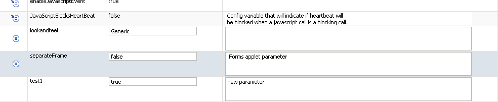

名前を付けた構成内のパラメータを管理するには、Fusion Middleware Controlを使用します。Fusion Middleware Controlの「セクション」ペインで、パラメータの追加、編集または削除を行うことができます。
構成セクションで新しいパラメータまたは上書きされたパラメータを編集するには:
「Web構成」リージョンで、編集するパラメータを含む構成セクションの行を選択します。
「セクション」リージョンで、「表示」メニュー・リストからパラメータ・グループを選択します。そのグループのパラメータが表示されます。
編集するパラメータの行を選択します。「値」と「コメント」に入力します。
注意: 新しいパラメータまたは上書きしたパラメータを編集できます。継承されたパラメータを編集するには、事前に上書きする必要があります。図4-3では、test1は新しいパラメータの例で、lookandfeelは上書きされたパラメータの例です。 |
変更を保存する場合は「適用」をクリックし、破棄する場合は「元に戻す」をクリックします。

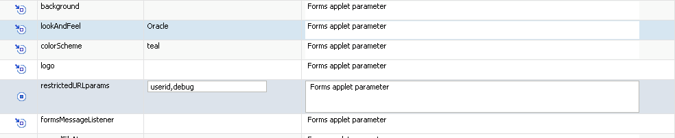

これらのパラメータは、オブジェクト・パラメータまたはアプレット・パラメータの値としてベースHTMLファイルに指定します。これらは、アプレットの視覚的動作と外観を記述します。
表4-12 アプレットまたはオブジェクトの構成パラメータ
| パラメータ | 必須/任意 | パラメータ値と説明 |
任意 |
背景に表示する.GIFファイルを指定します。背景なしの場合は |
任意 |
アプリケーションの配色を指定します。有効な値: 注意: |
任意 |
Formsメニュー・バーに表示する.GIFファイルを指定します。ロゴなしの場合はNOに設定します。デフォルトのOracleロゴを使用する場合は空白のままにします。 |
任意 |
アプリケーションのルック・アンド・フィールを指定します。有効な値:
任意 |
アプレットを分割ウィンドウ内に表示するかどうかを指定します。有効な値: |
任意 |
アプレットが表示される前に表示する.GIFファイルを指定します。スプラッシュなしの場合は パラメータを設定するには、ファイル名(myfile.gifなど)または仮想パスとファイル名(images/myfile.gifなど)を記述します。 |

任意 |
Formsアプレット・パラメータ。 デフォルト値は |
任意 |
新しいFormsセッションを許可するかどうかを指定します。これは、Fusion Middleware Controlの「Forms」ホームページで現在のFormsステータスを表示するためにも使用されます。 デフォルト値は |
任意 |
JavaScript統合用の構成。これは、JavaScriptコードからの参照に使用できるFormsアプレットの名前です。 |
任意 |
配列処理を抑止するには、このパラメータを 指定されていない場合のデフォルト値は、 |
任意 |
メモリーにバッファされるレコード数を、(ブロックごとに)表示される行数+3に設定するには、このパラメータを 指定されていない場合のデフォルト値は、 |
任意 |
1インチあたりのドット数(DPI)を指定し、JVMによって返されるDPI設定を上書きします。これにより、プラットフォームごとに異なるDPI設定を管理できます。50から200の整数を使用することをお薦めします。 |
任意 |
これは、セッションの開始が許可されていないHTMLページに表示されるURLです。 |
任意 |
カーソルの点滅速度を変更するか、点滅を無効にするには、クライアント・パラメータ |
任意 |
フォームの実行中にトリガーの実行に関する継続的なメッセージがFormsに表示されるようにするには、このパラメータを 指定されていない場合のデフォルト値は、 |
任意 |
サーブレットのリクエストおよびレスポンスで使用されるキャラクタ・セットを指定します。デフォルトは、ISO-8859-1です(Latin-1とも呼ばれます)。サーブレット・リクエストでキャラクタ・セットが指定されている場合は(POSTのコンテンツタイプ・ヘッダーなど)、このパラメータは無視されます。このパラメータの値は、IANAキャラクタ・セット名(SHIFT_JISなど)またはOracleキャラクタ・セット名(JA16SJISなど)で指定できます。これは、NLS_LANG環境変数で指定したキャラクタ・セットと一致している必要があり、同時にブラウザで表示できるキャラクタ・セットであることが必要です。また、URLエスケープ・シーケンスではなくIMEなどを使用してマルチバイト・キャラクタをURLに直接入力できるブラウザで、エンド・ユーザーにこの入力を許可する場合、このパラメータの値は、入力されたキャラクタをバイト・シーケンスに変換するためにブラウザで使用するキャラクタ・セットと一致している必要があります。 注意: 構成ファイルに7ビットASCII文字以外の文字を含む名前の構成セクションがある場合は、次のルールが適用されます。URLまたはキャラクタ・セットを指定していないPOSTリクエスト本文で構成パラメータを指定していて、その値に7ビットのASCII文字以外の文字を使用している場合、その値は、defaultcharsetパラメータで指定したキャラクタ・セットを使用して解釈されます。ただし、構成ファイルの言語依存デフォルト・セクションと言語非依存デフォルト・セクションのみはdefaultcharsetパラメータが検索されます。その他の構成セクションは、名前が未知のため、検索されません。 |
任意 |
BIDI digitSubstitutionを指定します。有効な値は、 |
任意 |
Formsメイン・アプレット・ウィンドウの水平スクロールバーと垂直スクロールバーを無効にするには、このパラメータを このパラメータは、次のように
任意 |
任意 |
JavaScript統合用の構成。 デフォルト値は |
任意 |
9.0.4より前のリリースの場合と同様に、ランフォーム・パラメータ内の特殊文字をランフォームで処理するには、このパラメータを デフォルト値は |
任意 |
ツール・ベンダー・インタフェース(TVI)やインターセプト・サーバーのFormsメッセージを記録可能にするためにFormsクライアントが使用するクラスを指定するFormsアプレット・パラメータ。 |
任意 |
このパラメータを使用して、クライアントがまだ実行中であることを示すためにサーバーにパケットを送信する頻度を設定します。この値は、分単位の整数値または小数値(たとえば、30秒の場合は0.5)で定義します。指定されていない場合のデフォルト値は、2分です。
注意: heartBeatの値がパラメータsession-timeoutより大きいと、session-timeoutの値がheartBeatより優先されます。heartBeatの値を増やすには、session-timeoutの値をheartBeatより大きくする必要があります。このパラメータの詳細は、『Oracle Fusion Middleware Oracle WebLogic Server Webアプリケーション、サーブレット、JSPの開発』のsession-timeoutに関する説明を参照してください。 |
任意 |
任意 |
このパラメータは、ベースHTMLファイル内のパラメータのデリミタを定義します。 デフォルトのデリミタは%です。 |
任意 |
JavaScriptコールがブロッキング・コールである場合に デフォルト値は |
任意 |
Sun社のJava Plug-inのアプレット・パラメータ。値trueを指定すると、リクエスト時に実行アプレットが再利用されます。このパラメータは、 デフォルト値は |
任意 |
このパラメータは、同時Formsランタイム・プロセス数の最大許容値を指定します。これは、顧客のハードウェア構成(およびFormsアプリケーションによって使用される部分)を考慮して設定する必要があります。値0(デフォルト)は、明示的な制限がないことを示します。DoS攻撃に対するシステムの脆弱性のため、このデフォルトはお薦めしません。 指定されていない場合のデフォルト値は0です。 |
任意 |
ネットワーク障害の発生時にクライアントが再試行する回数。 デフォルト値は0です。 |
任意 |
内部でのみ使用されます。 デフォルト値はnoです。このパラメータは、otherparamsのサブ引数です。 |
任意 |
この設定は、formおよびuseridに加えてFormsランタイム・プロセスに渡すコマンドライン・パラメータを指定します。このパラメータはランフォーム・パラメータです。 注意: このパラメータをURLで指定する場合は、複数のname=valueペアのセパレータとして、+を使用するという特殊な構文ルールが適用されます(詳細は、第3.3.4項「ランフォーム・パラメータにおける特殊文字の指定」を参照してください)。本番環境では、エンド・ユーザーがURLで指定できるランフォーム・パラメータをより細かく制御するために、restrictedURLparamsパラメータの値にotherparamsパラメータを含めます。 |
任意 |
事前に起動されるランタイム・プロセスの数がminRuntimes未満の場合に作成されるランタイム・プロセスの数。 指定されていない場合のデフォルト値は1です。 |
任意 |
最初に作成される必要のあるランタイム・プロセスの数。 指定されていない場合のデフォルト値は1です。 |
任意 |
プールに存在する必要のあるランタイム・プロセスの最小数。指定されていない場合のデフォルト値は0です。 |
任意 |
trueに設定した場合にのみ、ランタイムの事前起動またはプーリングが有効になります。 指定されていない場合のデフォルト値は、 |
任意 |
このプール(構成セクション)の事前起動プロセスがすべて停止するまでの時間(分単位)。クライアント接続が確立するとランタイム・プロセスは事前起動プールから除外されるので、そのランタイム・プロセスは停止しません。 指定されていない場合のデフォルト値は0です。 |
任意 |
エンド・ユーザーによるレコードの挿入、更新または削除を防ぐには、このパラメータを 指定されていない場合のデフォルト値は、 |
任意 |
メッセージによるビープ音の生成を防ぐには、このパラメータを 指定されていない場合のデフォルト値は、 |
任意 |
記録したFormsメッセージを格納するファイルの名前(d:\temp\isなど)を指定するFormsアプレット・パラメータ。 指定されていない場合のデフォルト値は、 |
任意 |
Formsアプレット・パラメータ。URLで指定された場合に拒否するパラメータのカンマ区切りリストを指定します。
任意 |
Formsアプレット・パラメータ。リクエストURLの問合せ文字列では使用が制限される文字をカンマで区切って指定します。 |
任意 |
必須 |
Formsリスナー・サーブレットへのURLパスを指定します。 デフォルト値は |
任意 |
(標準の このパラメータはotherparamsのサブ引数です。 |

環境変数を管理するには、Fusion Middleware Controlの「環境構成」ページを使用します。このページでは、必要に応じて環境変数の追加、編集または削除を行うことができます。
Formsランタイム実行可能ファイル(Windowsの場合はfrmweb.exe、UNIXの場合はfrmweb)の環境変数(PATH、ORACLE_INSTANCE、ORACLE_HOME、FORMS_PATHなど)は、default.envに定義されています。Formsリスナー・サーブレットは、実行可能ファイルをコールし、デフォルトで$DOMAIN_HOME/config/fmwconfig/servers/WLS_FORMS/applications/formsapp_11.1.1/configディレクトリにある環境ファイルに指定された変数値で初期化します。
default.envで定義されていない環境変数は、Oracle WebLogic管理対象サーバーから継承されます。「Web構成」ページの「デフォルト」セクションのenvFileパラメータで環境ファイル名を指定する必要があります。
「Forms」メニュー・リストから「環境構成」を選択します。「環境構成」ページ(図4-4)が表示されます。
「環境構成」ページで、「重複ファイル」をクリックします。
「重複ファイル」ダイアログが表示されます。
複製するファイルを選択して、ファイルの一意な名前を入力します。
「重複」をクリックしてファイルを作成します。

管理者は、Fusion Middleware Controlを使用して、ユーザー・セッションとそれに関連する監視、デバッグ、トレースなどの機能を管理できます。
ユーザー・セッションはfrmwebプロセスの開始によって始まります。Formsインスタンス内でFormsセッションを監視およびトレースするには、「Formsユーザー・セッション」ページを使用します。「Formsユーザー・セッション」ページにアクセスするには、「Forms」メニュー・リストから「ユーザー・セッション」を選択します。
「ユーザー・セッション」ページ(図4-5)が表示されます。
表4-15に、「ユーザー・セッション」ページに表示されるフィールドを示します。

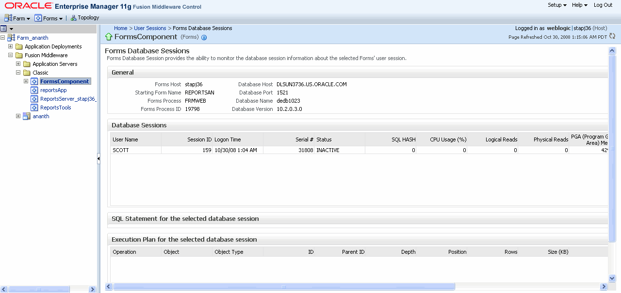

Formsユーザー・セッションのデータベース・セッションを表示にするには:
「Forms」メニューから「ユーザー・セッション」を選択します。
「データベース」列でデータベース名をクリックします。
ログインして「データベース・セッション」ページ(図4-6)を表示します。「データベース・セッション」ページにログインするにはデータベース管理者権限が必要です。
表4-16、表4-17および表4-18に、「データベース・セッション」ページに表示される情報を示します。

パラメータrestrictedURLparamsでは、Forms管理者は、formsweb.cfgファイル内のURLへアクセス可能なパラメータをユーザーの使用が制限されたものと見なすことができます。管理者は、名前を付けた構成セクションでこのパラメータを指定して、デフォルトの構成セクションで指定したパラメータを上書きできます。restrictedURLparamsパラメータ自体はURLで設定できません。
設計上、URLで渡すコマンドライン引数は、formsweb.cfgにある同様の定義よりも必ず優先します。
この例では、useridはcott/tigerとして定義され、debugはfalseに設定されます。このデータベースにscott/tigerとして接続するように構成したアプリケーションは、URLパラメータとしてuseridパラメータを追加した別のユーザーとして接続できます。これを防止するには、図4-7「restrictedURLparamsパラメータの定義」にあるように、restrictedURLparamsでuseridパラメータを定義します。
同様に、管理者はrestrictedURLparamsパラメータを使用して、制限されたパラメータのうち、使用されたもののリストを表示するページにユーザーをリダイレクトできます。

「フォントとアイコンのマッピング」ページにアクセスするには:
「Forms」メニュー・リストから「フォントとアイコンのマッピング」を選択します。
「フォントとアイコンのマッピング」ページ(図4-8)が表示されます。
「値」テキスト・フィールドで、値を変更するパラメータを含む行を選択します。
「適用」をクリックして変更を保存します。
「追加」をクリックします。
「追加」ダイアログが表示されます。
このパラメータの名前、値およびコメントを入力します。
「作成」をクリックします。
削除するパラメータを含む行を選択し、「削除」をクリックします。
パラメータが削除されます。
Fusion Middleware Controlでは、デフォルトのフォントおよびRegistry.datファイルによるフォント設定を変更することもできます。フォント名は、いずれもJavaフォントの名前です。各パラメータは、指定がない場合のデフォルトのプロパティを示します。
配布されたアプリケーションのフォント設定を変更するには:
表4-19に基づいて、目的のフォント設定となるように設定を変更します。
表4-19 デフォルトのフォント値
| フォント名 | デフォルト値 |
default.fontMap.defaultFontname |
Dialog デフォルトのJavaフォント名です。 |
default.fontMap.defaultSize |
900 デフォルトのフォント・サイズです。サイズには100が乗算されるので注意してください(たとえば10ptのフォントのサイズは1000)。 |
default.fontMap.defaultStyle |
PLAIN デフォルトのフォント・スタイル。PLAINまたは |
default.fontMap.defaultWeight |
PLAIN デフォルトのフォントの太さ。PLAINまたは |
default.fontMap.appFontnames |
Courier New,Courier,courier,System,Terminal,Fixedsys,Times,Times New Roman,MS Sans Serif,Arial デフォルトのフォント・マッピング。アプリケーションのフォント名をカンマで区切ったリストです。 appFontnameリスト内のエントリ数は、javaFontnameリスト内の数と一致する必要があります。リストの要素はカンマで区切られ、すべての文字は文字どおりの意味を持ち、前後の空白はフォント名から削除されます。 このファイルは、NLS Planeを処理できるように、Java 1.1のフォント名を使用します。 |
default.fontMap.javaFontnames |
MonoSpaced,MonoSpaced,MonoSpaced,Dialog,MonoSpaced,Dialog,Dialog,Serif,Serif,Dialog,SansSerif Javaフォント名をカンマで区切ったリストです。 |
たとえば、デフォルトのフォントをTimes New Romanに変更するには、DialogをTimes New Romanに置き換えます。
デフォルトのフォント・マッピングは、次のように変更できます。
default.fontMap.appFontnames=Courier New,Courier, courier,System,Terminal,Fixed,Fixedsys,Times,Times New Roman, MS Sans Serif,Arial default.fontMap.javaFontnames=MonoSpaced,MonoSpaced,MonoSpaced,Dialog, MonoSpaced,Dialog,Dialog,Serif,Serif,Dialog,SansSerif

「Web構成」ページの各構成セクションに、<config_name>.<language-code>などの名前を付けた言語固有のセクションを作成できます。たとえば、構成セクションhrを作成し、フランス語と中国語を作成する場合は、構成セクションは次のようになります。
[hr] lookAndFeel=oracle width=600 height=500 envFile=default.env workingDirectory=/private/apps/hr [hr.fr] envFile=french.env workingDirectory=/private/apps/hr/french [hr.zh] envFile=chinese.env workingDirectory=/private/apps/hr/chinese
キーを一度打つと挿入カーソルのわきにその文字が直接表示されること(いわゆるインラインまたはオンザスポット入力)が(アジア言語の文字のように)不可能な場合であっても、インラインIMEサポートにより、Forms Webアプリケーションでは作成するテキストを正しく表示できます。これはデフォルトで有効になっています。これを無効にするには、baseHTMLファイルのアプレット・パラメータinlineIMEをfalseに設定します。
<HTML> <!-- FILE: base.htm (Oracle Forms) --> <BODY> ... <OBJECT classid=... > <PARAM NAME="inlineIME" VALUE="false"> <EMBED SRC="" ... inlineIME="false" > ... . </BODY> </HTML>
ベースHTMLの使用方法の詳細は、付録C「base.htmファイルとbasejpi.htmファイル」を参照してください。
Formsサーブレットが特定の構成(http://myserv/servlet/frmservlet?config=hrなど)のリクエストを受信した場合、リクエスト・ヘッダーaccept-languageからクライアントの言語設定を取得します。この設定には、優先順位の付いた言語のリストがあります。たとえば、accept-language: de, fr, en_usは、優先順位がドイツ語、フランス語、米語となります。サーブレットは、最初の言語に一致する言語固有の構成セクションを検索します。1つの構成セクションが見つからなければ、次の構成セクションへと検索を続けていきます。言語固有の構成が検索できなかった場合は、基本の構成を使用します。
Formsサーブレットが、特定の構成が指定されていないリクエストを受信した場合(config= URLパラメータがないhttp://myserv/servlet/frmservletなど)、サーブレットはデフォルトのセクションで最初の言語([.fr]など)に一致する言語固有のセクションを検索します。
基本構成のあらゆる言語固有の可変の値で共通の値が重複しないように、使いやすさを考慮した結果、言語固有のセクションでは言語固有のパラメータしか定義できないように設計されています。次の4つのレベルでの継承をサポートしています。
config=myconfigのようなURLの問合せパラメータを使用した特定の構成が必要な場合、各パラメータの値は、ユーザーのブラウザの言語設定で最も優先順位の高い言語固有の構成セクション(たとえば、セクション[myconfig.fr])で検索されます。
検出されなかった場合、その値は基本構成セクション([myconfig])で検索されます。
そこでも検出されなかった場合は、言語固有のデフォルト・セクション([.fr]など)で検索されます。
最終的には、デフォルト・セクションで検索されます。
