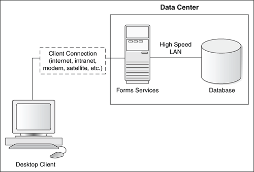

Forms Javaクライアントは、GUIオブジェクトを表示する役割のみを担います。Oracle Formsのすべてのロジックは、中間層のOracle Forms Servicesで実行されます。これには、データベースへのデータの挿入や更新、データベースからのデータの問合せ、データベースでのストアド・プロシージャの実行などが含まれます。そのため、アプリケーション・サーバーとデータベース・サーバー間の高速接続(高帯域幅、短い待機時間)が重要になります。
このサーバー間の対話はすべて、Forms Javaクライアントと通信することなく行われます。画面に変更があった場合のみ、クライアントとForms Services間で通信が行われます。これにより、Oracle Formsアプリケーションは、モデムや衛星を介した低速ネットワーク(待機時間が長いネットワーク)で実行することが可能です。
図14-1の構成では、Forms Servicesとデータベース・サーバーがデータ・センター内で並存する仕組みを示しています。
