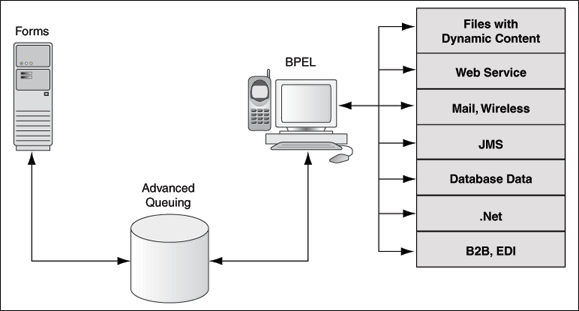

図8-1に、アプリケーションと連携する各種コンポーネントの統合の向上を活用したイベントのフローを示します。図の左側に示されているOracle Formsは、Oracle DatabaseのAQ機能と双方向で通信します。図の中央に示されているOracle DatabaseのAQ機能は、Forms内部イベントをトリガーできる外部イベントとも双方向で通信します。図の右側に示されている外部イベントには、動的コンテンツを含むファイル、Webサービス、メール、JMS、データベース・コンテンツなどのテクノロジがあり、これらの外部イベントはBPELプロセスと対話し、BPELプロセスはAQと対話します。ただし、BPELは必ずしも必要ではありません。たとえば、JMSはBPELを経由しなくても、AQと直接対話できます。
注意: ウイルス対策ソフトウェアやセキュリティ・ソフトウェアなどのサード・パーティ・ツールが稼動していると、Oracle Formsではアドバンスト・キューイングが正しく機能しないことがあります。対策として、サード・パーティのセキュリティ・ツールをすべて停止します。 |

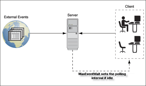

図8-2は、Formsクライアントがアイドル状態にある状況を示しています。Oracle FormsはHTTPプロトコルによって駆動されますが、これはリクエストとレスポンスのプロトコルのみであり、クライアントがアイドル状態の場合にクライアントで変更できません。新しいアプレット・プロパティMaxEventWaitは、イベントが発生しているかどうかをチェックするまでアプリケーションが待機する時間を制御するもので、ミリ秒で指定します。つまり、クライアントからサーバーにリクエストを送信する頻度を指定できます。このリクエストによって、イベントへのレスポンスとして指定したPL/SQLが実行されます。
ただし、サーバー側では、Forms Servcesはポーリングせずにすべてのイベントを受け取ります。一方、サーバーは、Formsクライアントからの通知を受け取らないかぎり、WHEN_EVENT_RAISEDトリガーの実行を開始しません(これは、FormsクライアントのHTTPリクエストとHTTPリプライの組合せのパラダイムによってMaxEventWaitプロパティが必要になることに起因しています)。
