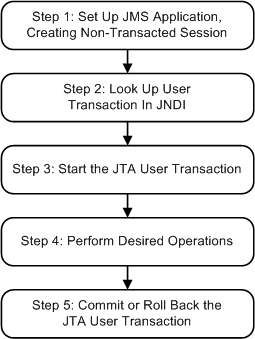

JTAユーザー・トランザクションの設定および使用に必要な手順を次の図に示します。
図12-2 JTAユーザー・トランザクションの設定と使用
図12-2の説明が続きます
「図12-2 JTAユーザー・トランザクションの設定と使用」の説明
ステップ1: JMSアプリケーションを設定し、非トランザクション・セッションを作成する
「JMSアプリケーションの設定」の説明に従ってJMSアプリケーションを設定しますが、「ステップ3: 接続を使用してセッションを作成する」でセッションを作成する際に、ブール値transactedをfalseに設定してセッションをトランザクション処理されないように指定します。
たとえば、PTPおよびPub/Subメッセージング・モデルの非トランザクション・セッションを作成する方法を次の各メソッドで示します。
  qsession = qcon.createQueueSession(
   false,
   Session.AUTO_ACKNOWLEDGE
  tsession = tcon.createTopicSession(
   false,
注意:
ユーザー・トランザクションがアクティブな場合、確認応答モードは無視されます。
ステップ2: JNDIでユーザー・トランザクションをルックアップする
アプリケーションは、JNDIを使用して、WebLogic ServerドメインのUserTransactionオブジェクトに対するオブジェクト参照を返します。
JNDIコンテキスト(context)を確立して次のようなコードを実行すると、UserTransactionオブジェクトをルックアップできます。
UserTransaction xact = ctx.lookup("javax.transaction.UserTransaction");
ステップ3: JTAユーザー・トランザクションを開始する
UserTransaction.begin()メソッドを使用してJTAユーザー・トランザクションを開始します。例:
xact.begin();
ステップ4: 必要な処理を実行する
現在のトランザクションで必要な処理を実行します。
ステップ5: JTAユーザー・トランザクションをコミットまたはロールバックする
必要な処理を実行したら、以下のcommit()またはrollback()メソッドをUserTransactionオブジェクトで実行してJTAユーザー・トランザクションをコミットまたはロールバックします。
トランザクションをコミットするには、次のcommit()メソッドを実行します。
  xact.commit();
commit()メソッドを実行すると、WebLogic Serverはトランザクション・マネージャを呼びだしてトランザクションを完了し、現在のトランザクションで実行されている全処理をコミットします。トランザクション・マネージャの役割は、リソース・マネージャと協力してデータベースを更新することです。
トランザクションをロールバックするには、次のrollback()メソッドを実行します。
  xact.rollback();
rollback()メソッドを実行すると、WebLogic Serverはトランザクション・マネージャを呼び出してトランザクションを取り消し、現在のトランザクションで実行されている全処理をロールバックします。
commit()またはrollback()メソッドを呼び出したら、xact.begin()を呼び出して別のトランザクションを開始することもできます。
