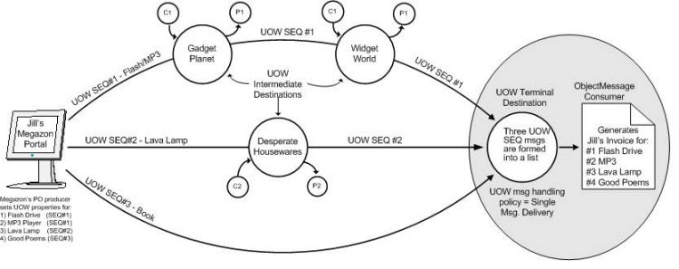

ここでは、顧客JillがMegazonのアカウントにログインして、休暇に向けた買い物をするとします。彼女は、本、フラッシュ・ドライブ、MP3プレーヤ、ラーヴァ・ランプを注文して精算を済ませます。
メッセージ作業単位による注文処理の仕組み
注文を受け付けたJMSプロデューサ・クライアントは、Jillの注文に関わるメッセージが1単位として処理されるようにするため、注文メッセージにUOWプロパティを設定して、それらがこの注文単位の一部であることを示します。設定されたUOWメッセージ・プロパティは、UOWメッセージが最終宛先にルーティングされる前に、中間宛先(Gadget Planet、Widget World、およびDesperate Housewares)をリスニングするすべてのコンシューマ・クライアントやプロデューサ・クライアントによってコピーされます。また、Megazonのシステム管理者は、最終宛先の「作業単位(UOW)メッセージ処理ポリシー」パラメータを「単一のメッセージ配信」に設定しておく必要があります。「作業単位メッセージ・グループの作成方法」を参照してください。
次の図とそれに対応する各アクションは、メッセージ作業単位を使用した場合にJillの注文がどのように処理されるかを示します。
図11-1 作業単位を使用した場合のJillの注文のワークフロー
図11-1の説明が続きます
「図11-1 作業単位を使用した場合のJillの注文のワークフロー」の説明
  1. Jillが、ショッピング・カートから注文ボタンをクリックします。
  2. この注文が、同一の一意のUOW名を使用する3つのメッセージに分割されます。
    • SEQ#1は、中間キューGadget Planetにルーティングされ、コンシューマによってフラッシュ・ドライブの注文が処理されます。処理されたSEQ#1はプロデューサに渡され、中間キューWidget Worldにルーティングされます。Widget WorldのコンシューマによってMP3プレーヤの注文が処理された後、最終的な請求処理のためMegazon最終キューにルーティングされます。
    • SEQ#2は、中間キューDesperate Housewaresにルーティングされ、そこでコンシューマがラーヴァ・ランプの注文を処理してからSEQ#1をプロデューサに渡し、プロデューサがそれを最終的な請求処理のためにMegazon最終処理キューにルーティングします。
    • SEQ#3は、Megazon最終キューに直接ルーティングされ、本の注文処理と最終的な請求処理が行われます。
  3. Megazon最終キューでは、集められた3つのUOWメッセージからObjectMessageリストが作成されます。このリストは、Megazonの請求コンシューマ・クライアントに配信されます。
  4. Jillが、すべての注文が処理されたことを示す請求書を受け取ります。
