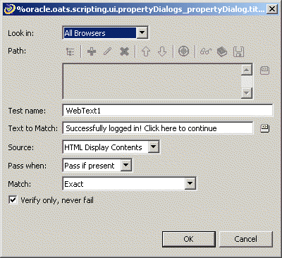

  8. OpenScriptフローティング・ツールバーの「テキスト マッチング テスト」ボタンをクリックします。
  9. テスト名にWebText1と入力します。
  10. テストする文字列にSuccessfully logged in! Click here to continueを入力します。
  11. 「ソース」が「HTML 表示コンテンツ」に設定されていることを確認します。
  12. 「合格条件」が「存在する場合は成功」に設定されていることを確認します。
  13. 「一致」が「完全」に設定されていることを確認します。
  14. 「検証のみ (失敗なし)」が選択されていることを確認します。
  15. 「OK」をクリックします。
  16. Successfully logged in! Click here to continueをクリックします。

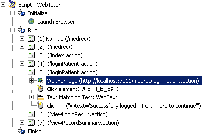

  2. 「Run」セクションを開いて、次のようにツリーを展開します。
    図3-4 「Run」セクションが展開されたスクリプト・ツリー
    図3-4の説明へ
    「図3-4 「Run」セクションが展開されたスクリプト・ツリー」の説明
    「Run」ノードには、記録されたナビゲーションがステップ・グループとして含まれます。デフォルトでは、OpenScript Web機能テスト・スクリプトはWebページ・ナビゲーションに基づいて、スクリプトに「ステップ グループ」ノードを生成します。ステップ・グループの詳細設定は、OpenScript詳細設定で変更できます。
  3. 次のようにステップ・グループ[5](/loginPatient.action)を開いて「WaitForPage」(http://systemName:7011/medrec/loginPatient.action)ノードを選択します。
    図3-5 ステップ・グループ・ノードが展開されたスクリプト・ツリー
    図3-5の説明へ
    「図3-5 ステップ・グループ・ノードが展開されたスクリプト・ツリー」の説明
    ステップ・グループ・ノードは、Webページに対する個々のナビゲーションおよびアクションとして記録された操作とパラメータを示します。

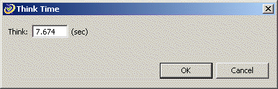

  6. 「遅延」ノードを選択してからマウスの右ボタンをクリックし、「プロパティ」を選択します。「思考遅延時間」プロパティでスクリプトに記録された遅延を次のように編集できます。
    図3-7 スクリプトの「遅延」ノード・プロパティ
    図3-7の説明へ
    「図3-7 スクリプトの「遅延」ノード・プロパティ」の説明
  7. 「思考遅延時間」の値を変更し、「OK」をクリックします。これは、スクリプト記録中に長くなる可能性がある遅延時間を短くするのに役立ちます。

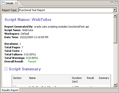

  3. 「結果」ビューでトップ・レベルの「結果」ノードまたはスクリプト名を選択すると、次のように「詳細」ビューで結果レポートが表示されます。
    図3-10 「詳細」ビューの結果レポート
    図3-10の説明へ
    「図3-10 「詳細」ビューの結果レポート」の説明

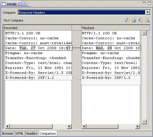

    ここではすべてのテストが合格しています。これは、スクリプトを再生する際に、スクリプトを記録したときと同じWebページのバージョンを使用したからです。これでWebアプリケーションまたはWebサイトの内容と構造に対するテストのベースラインが確立されます。
  4. 「結果」ビューで「Run」ノードを開き、ステップ・グループ[5](/loginPatient.action)の結果を開きます。
  5. [5](/loginPatient.action)の下の「WaitForPage」ノードを選択します。「詳細」ビューに個々のステップ・グループの結果が表示されます。

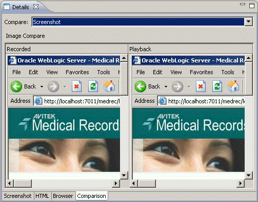

  6. 「詳細」ビューで「比較」タブをクリックします。「比較」タブでは、次のように記録したHTMLコンテンツ、スクリーンショット、ブラウザによるページ・ナビゲーションのレンダリングを再生値と比較できます。
    図3-11 Web機能テストの「比較」タブを表示する「詳細」ビュー
    図3-11の説明へ
    「図3-11 Web機能テストの「比較」タブを表示する「詳細」ビュー」の説明
  7. 「比較」リストで「コンテンツ」および「ブラウザ」を選択して、HTMLソースとブラウザによるページ・レンダリングの記録結果と再生結果を比較します。

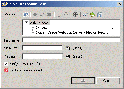

サーバー・レスポンス・テスト・ケースでは、スクリプト内のページに対するサーバー・アクセスの応答時間を測定します。
サーバー・レスポンス・テストを追加するには、次のようにします。
  1. スクリプト・ツリーで、[2](/medrec/)ステップ・グループを開きます。
  2. 「WaitForPage」(http://systemName:7011/medrec/index.action)ノードを選択します。
  3. 「スクリプト」メニューから「追加」を選択してから、「その他」を選択します。
  4. 「Web テスト」フォルダを開き、「サーバー レスポンス テスト」を選択して「OK」をクリックします。OpenScriptで、次のように「サーバー レスポンス テスト」プロパティ・ダイアログ・ボックスが開きます。
    図3-12 「サーバー レスポンス テスト」プロパティ・ダイアログ・ボックス
    図3-12の説明へ
    「図3-12 「サーバー レスポンス テスト」プロパティ・ダイアログ・ボックス」の説明
  5. テスト・ケース名にWebTimer1と入力します。
  6. 「下限」値を0秒に設定します。
  7. 「上限」値を5秒に設定します。
  8. 「OK」をクリックしてスクリプトでテストを表示します。OpenScriptにより、次のようにステップ・グループにテストが追加されます。

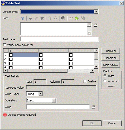

テーブル・テスト・テスト・ケースを使用して、Webページのテーブル・オブジェクトに対してカスタム・テストを定義できます。「テーブル テスト」プロパティでは、Webページでハイライト表示することにより直接テーブル・オブジェクトを選択できます。また、プロパティではテストするテーブル・オブジェクトのプロパティ、および実行するテストのタイプを指定できます。
テーブル・テストを追加するには、次のようにします。
  1. スクリプト・ツリーで、[5](/viewLoginResult.action)ステップ・グループを開きます。
  2. 「WaitForPage」(http://systemName:7011/medrec/patient/viewLoginResult.action)ノードを選択します。
  4. 「Web テスト」フォルダを開き、「テーブル テスト」を選択して「OK」をクリックします。OpenScriptで、次のように「テーブル テスト」プロパティ・ダイアログ・ボックスが開きます。
    図3-14 「テーブル テスト」プロパティ・ダイアログ・ボックス
    図3-14の説明へ
    「図3-14 「テーブル テスト」プロパティ・ダイアログ・ボックス」の説明
  5. 「パス」フィールドの隣にある「ブラウザ中のオブジェクトをキャプチャ」ボタンをクリックし、メニューから「オブジェクトをキャプチャ」を選択します。キャプチャ・モードが開始されます。

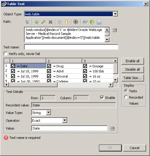

  13. 処方箋表にカーソルを移動して、表がハイライト表示されるようにします。
  14. [F10]を押して「オブジェクトを選択」ダイアログ・ボックスにオブジェクト・パスを取得します。
  15. 「OK」をクリックします。Medical Recordsサンプル・アプリケーションWebページの表のオブジェクト・パスが次のように「テーブル テスト」プロパティに追加されます。
    図3-15 データを取得した「テーブル テスト」プロパティ・ダイアログ・ボックス
    図3-15の説明へ
    「図3-15 データを取得した「テーブル テスト」プロパティ・ダイアログ・ボックス」の説明
    「テーブル テスト」プロパティでは、表の各セルに対してを個々にテストを有効または無効にできます。「テスト詳細」セクションには現在選択している表のセルの詳細が表示されます。
  16. 2行目、3行目および4行目のすべてのデータ・アイテムのチェックボックスを選択解除します(必要に応じて表をスクロール)。これにより、テストは最初の行で実行され、データ行では実行されません。
  17. テスト名にWebTableと入力します。
  18. 「OK」をクリックしてスクリプトでテストを表示します。OpenScriptにより、次のように[6](/viewLoginResult.action)ステップ・グループにテストが追加されます。

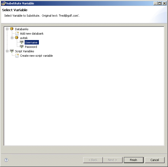

3.8 例6: データバンクを使用したHTTPテスト・スクリプトの作成
この例ではHTTPテスト・スクリプトを作成し、データバンクを使用してテストを操作する方法を説明します。また、データバンクとテキスト・マッチング・テスト・ケースを使用してログイン結果ページを検証する方法についても説明します。データバンクには、データバンク・ファイルからデータを使用して反復テストを実行する機能があります。
3.8.1 HTTPスクリプト・プロジェクトの作成
HTTPスクリプト・プロジェクトを作成するには、次のようにします。
  1. 「ファイル」メニューから「新規」を選択します。
  2. 「負荷テスト (プロトコル自動化)」フォルダの下の「Web/HTTP」を選択します。
  3. 「次」をクリックします。
  4. リポジトリがデフォルトに設定されていることを確認します。
  5. スクリプト名にHTTPTutor2と入力します。
  6. 「Finish」をクリックします。OpenScriptでスクリプト・プロジェクトが作成され、「Initialize」、「Run」および「Finish」ノードがスクリプト・ビューに表示されます。

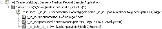

3.8.2 HTTPスクリプトの記録
HTTPスクリプトを記録するには、次のステップを実行します。
  1. 「スクリプト」メニューの「記録」を選択するか、「記録」ツールバー・ボタンをクリックします。OpenScriptでブラウザ・ウィンドウおよびOpenScriptツールバー・ウィンドウが開きます。
  2. Medical Recordsサンプル・アプリケーション(http://systemName:7011/medrec/)をブラウザ・ウィンドウに再ロードします。
  3. アプリケーションがロードされたら、MedRecの使用開始をクリックします。Avitek Medical Recordsサンプル・アプリケーションを実行する2番目のブラウザ・ウィンドウが開きます。
  4. 患者セクションの下の「ログイン」をクリックします。
  5. 電子メール・アドレスにfred@golf.comと入力します。

3.8.3 スクリプトでのパラメータの参照
スクリプト・パラメータを参照するには、次のようにします。
  1. スクリプト・ツリーで、[4] Oracle WebLogic Server - Medical Recordサンプル・アプリケーションステップ・グループを開きます。ツリーの「POST データ」ノードの下で次のようにパラメータが表示されます。
    図3-17 HTTPポスト・データのスクリプト・パラメータ値
    図3-17の説明へ
    「図3-17 HTTPポスト・データのスクリプト・パラメータ値」の説明
パラメータusernameInputおよびpasswordInputは、外部ファイルからデータを渡すようにするためデータバンク・ファイルにマップできます。

3.8.6 「データバンク」フィールドへのスクリプト・パラメータのマッピング
スクリプトでデータバンクを設定したら、データバンク・フィールドを特定のスクリプト・パラメータにマップできます。
データバンク・フィールドをスクリプト・パラメータにマップするには、次のようにします。

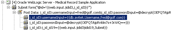

  1. [4] Oracle WebLogic Server - Medical Recordサンプル・アプリケーションスクリプト・ツリー・ノードを開きます。
  2. パラメータusernameInputを右クリックして「変数の置換」を選択します。「変数の置換」ウィンドウが次のようにデータバンク・フィールド名を表示した状態で開きます。
    図3-18 「変数の置換」ウィンドウ
    図3-18の説明へ
    「図3-18 「変数の置換」ウィンドウ」の説明

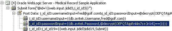

  3. 「ユーザー名」フィールドを選択し、「Finish」をクリックします。パラメータ値は、次のように二重中カッコで囲まれたデータバンク変数{{db.avitek.Username,fred#@golf.com}}に変更されます。
    図3-19 データバンク変数がマップされたスクリプト・パラメータ
    図3-19の説明へ
    「図3-19 データバンク変数がマップされたスクリプト・パラメータ」の説明
  4. パラメータpasswordInputを右クリックして「変数の置換」を選択します。「変数の置換」ウィンドウがデータバンク・フィールド名を表示した状態で開きます。
  5. 「パスワード」フィールドを選択し、「Finish」をクリックします。パラメータ値は、次のように二重中カッコで囲まれたデータバンク変数{{db.avitek.Password,weblogic}}に変更されます。

3.8.7 テキスト・マッチング テストの挿入
ここでは、正常にログインしたかどうかを確認するテキスト・マッチング・テスト・ケースを挿入します。

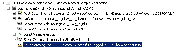

  1. [4] Oracle WebLogic Server - Medical Recordサンプル・アプリケーションスクリプト・ツリー・ノードの下のhttp://localhost:7011/medrec/loginPatient.actionノードを選択します。「詳細」ビューにページが表示されます。
  2. 「スクリプト」メニューから「追加」を選択してから、「その他」を選択します。
  3. 「HTTP テスト」フォルダの「テキスト マッチング テスト」を選択して「OK」をクリックします。
  4. テスト名にHTTPMatchと入力します。
  5. テストする文字列にSuccessfully logged in! Click here to continueを入力します。
  6. 「ソース」オプションが「HTML 表示コンテンツ」に設定されていることを確認します。
  7. 「合格条件」オプションが「存在する場合は成功」に設定されていることを確認します。
  8. 「一致」オプションが「完全」に設定されていることを確認します。
  9. 「OK」をクリックします。「テキスト マッチング テスト」ノードがスクリプト・ツリーのステップ・グループの最後に表示されます。
    図3-21 「テキスト マッチング テスト」ノードが表示されたスクリプト・ツリー
    図3-21の説明へ
    「図3-21 「テキスト マッチング テスト」ノードが表示されたスクリプト・ツリー」の説明
  10. スクリプトを保存します。

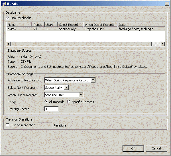

  1. 「スクリプト」メニューから「反復」を選択します。次のように「反復」ダイアログ・ボックスが開きます。
    図3-22 「反復」ダイアログ・ボックス
    図3-22の説明へ
    「図3-22 「反復」ダイアログ・ボックス」の説明
  2. 「データバンクを使用」が選択されていることを確認します。
  3. 「範囲」が「すべてのレコード」に設定されていることを確認します。
  4. 「開始レコード」が1に設定されていることを確認します。
  5. 再生を停止する反復数が選択され、1に設定されていることを確認します。
  6. 「OK」ボタンをクリックしてスクリプトを反復再生します。
  7. 「詳細」ビューで、ログインのたびに異なるデータ値を使用してスクリプトが何度も再生されることを確認します。

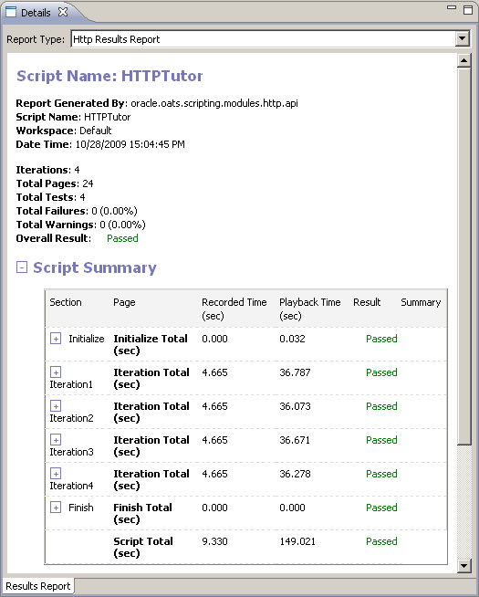

  8. 「結果」ビューで、再生結果を表示します。再生終了時、「詳細」ビューに次のような結果レポートが表示されます。
    図3-23 反復再生の結果レポート
    図3-23の説明へ
    「図3-23 反復再生の結果レポート」の説明
  9. 「結果」ビューをスクロールして、Get window[@index='0'] http://systemName:7011/medrec/index.actionなどのHTTPナビゲーション・ノードのいずれかを選択します。
  10. 「詳細」ビューで「比較」タブをクリックします。HTTPスクリプトの「比較」タブでは、次のように記録したHTMLコンテンツ、リクエスト・ヘッダー、レスポンス・ヘッダー、Cookieを再生値と比較できます。
    図3-24 HTTPテストの「比較」タブを表示する「詳細」ビュー
    図3-24の説明へ
    「図3-24 HTTPテストの「比較」タブを表示する「詳細」ビュー」の説明
