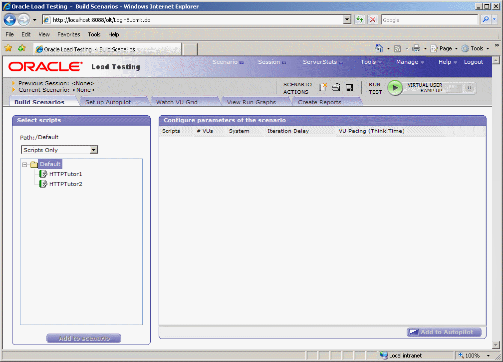

Oracle Load Testingを起動するには、次のようにします。
  1. 「開始」メニューからプログラムを選択してOracle Application Testing Suiteのスタート・メニューからOracle Load Testingを選択します。
  2. ユーザー名にadministratorと入力します。
  3. Oracle Application Testing Suiteのインストール処理中に指定したパスワードを入力します。
  4. 「ログイン」をクリックします。次のようにメイン・ウィンドウが表示されます。
    図4-1 Oracle Load Testingのメイン・ウィンドウ
    Oracle Load Testing for Web Applicationsのメイン・ウィンドウ
    「図4-1 Oracle Load Testingのメイン・ウィンドウ」の説明
  5. 「ワークスペース」リストでDefaultを選択します。

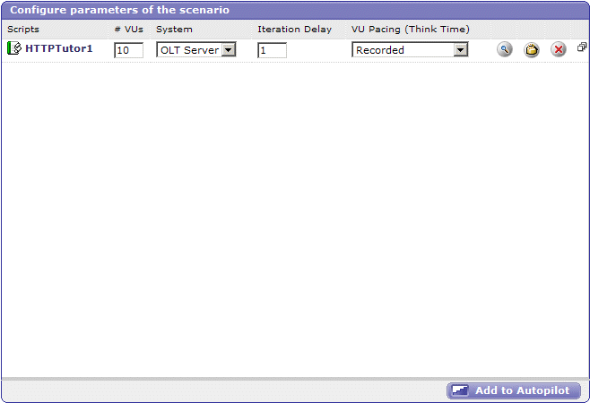

  1. Oracle Load Testingで「シナリオの設定」タブが表示されていることを確認します。
  2. 「スクリプトの選択」リストでHTTPTutor1を選択します。これらはOracle OpenScriptで記録したスクリプトです。Oracle OpenScriptスクリプトの場合、負荷テストと一般的なスクリプトのみリストに表示されます。機能テストのスクリプトは表示されません。
  3. 「シナリオに追加」 ボタンをクリックしてHTTPTutor1をパラメータの設定 リストに追加します。スクリプト名をダブルクリックして、パラメータの設定リストに追加することもできます。
    図4-2 パラメータの設定ウィンドウ
    パラメータの設定ウィンドウ
    「図4-2 パラメータの設定ウィンドウ」の説明
    Oracle Load Testingにより「シナリオ」タブのシナリオ・プロファイルにデフォルトの仮想ユーザー属性のセットが自動的に指定されます。この例ではデフォルトの属性を使用します。

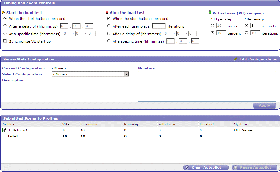

  4. 「シナリオの設定」タブで「オートパイロットへ追加」ボタンをクリックします。
    Oracle Load Testingで自動的に「オートパイロットの設定」タブが開き、「サブミット済みシナリオ プロファイル」リストにHTTPTutor1シナリオ・プロファイルが表示されています。
    図4-3 オートパイロットウィンドウ
    オートパイロットウィンドウ
    「図4-3 オートパイロットウィンドウ」の説明

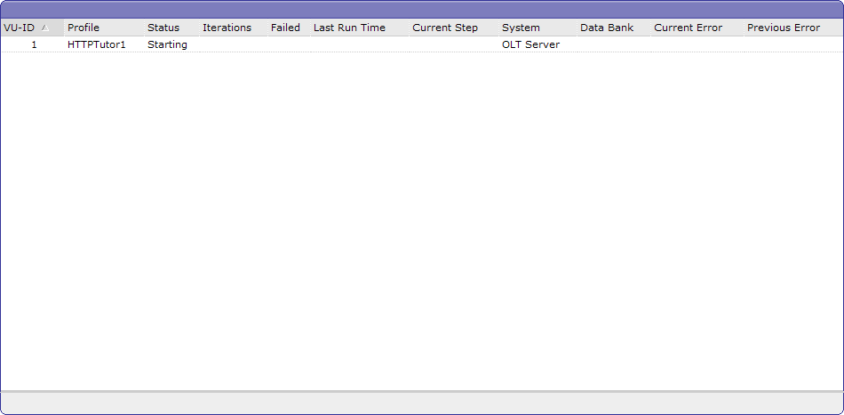

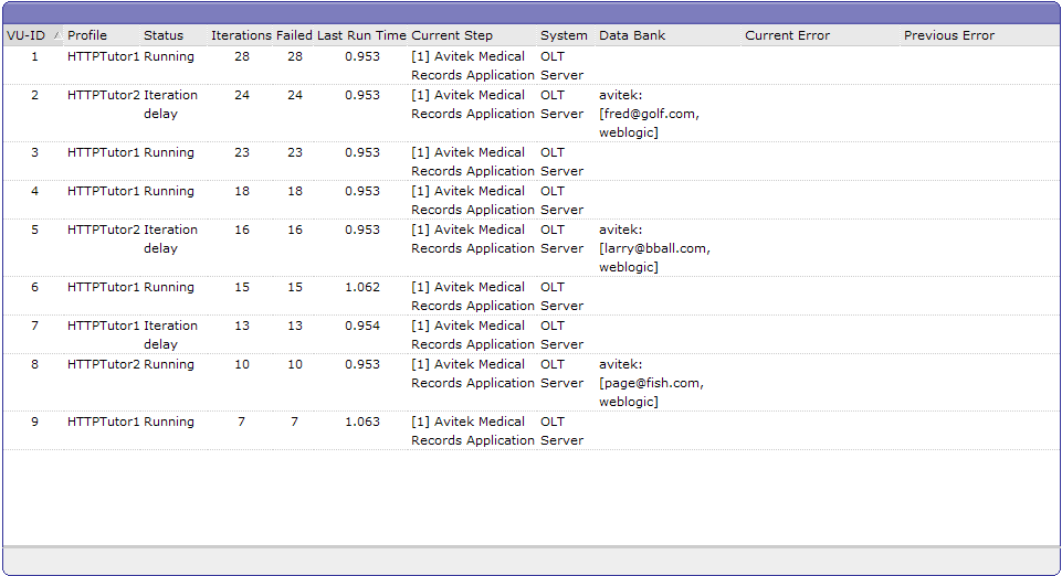

    Oracle Load Testingで、仮想ユーザー・グリッド内の仮想ユーザーの実行が開始します。オートパイロットにより、HTTPTutor1スクリプトが10人の仮想ユーザーで実行されます。
    図4-4 仮想ユーザー・ステータス・グリッドウィンドウ
    「図4-4 仮想ユーザー・ステータス・グリッドウィンドウ」の説明
  9. 仮想ユーザーの全員が、仮想ユーザー・グリッドの「ステータス」列に終了と表示されるまで実行します。

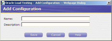

  2. 「新規」をクリックして、新規設定を追加します。
    図4-5 「設定の追加」ダイアログ・ボックス
    「設定の追加」ダイアログ・ボックス
    「図4-5 「設定の追加」ダイアログ・ボックス」の説明
  3. 「名前」および「詳細」にTutorialと入力します。
  4. 「保存」をクリックします。「設定」ウィンドウに、モニター設定オプションが表示されます。

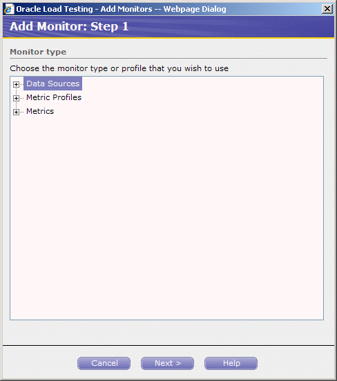

  5. 「モニター」ウィンドウの「新規」をクリックして、「モニターの追加: ステップ1」ウィンドウを開きます。
    図4-6 「モニターの追加: ステップ1」ダイアログ・ボックス
    「図4-6 「モニターの追加: ステップ1」ダイアログ・ボックス」の説明

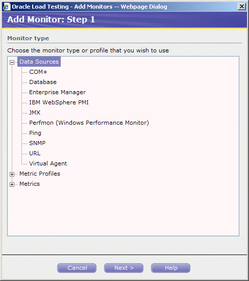

  6. データソースの横にある正符号アイコンをクリックして、データソースのリストを展開します。
    図4-7 データソースが展開された「モニターの追加: ステップ1」
    「図4-7 データソースが展開された「モニターの追加: ステップ1」」の説明
  7. 「Perfmon (Windows パフォーマンス モニター)」を選択し、「次」をクリックします。

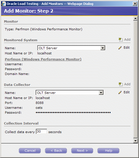

    図4-8 「モニターの追加: ステップ2」ダイアログ・ボックス
    「図4-8 「モニターの追加: ステップ2」ダイアログ・ボックス」の説明
    このステップでは、監視する対象、およびデータ・コレクタに使用するシステムを指定できます。
  8. 「監視するシステム」および「データ コレクタ」をデフォルト設定のままにしておきます。

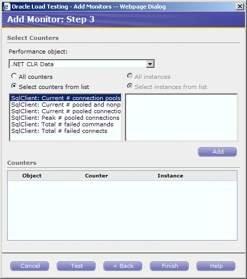

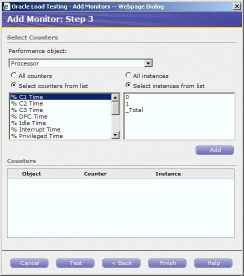

  9. 「次」をクリックし、監視する特定のカウンタを選択します。
    図4-9 「モニターの追加: ステップ3」ダイアログ・ボックス
    「図4-9 「モニターの追加: ステップ3」ダイアログ・ボックス」の説明

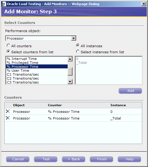

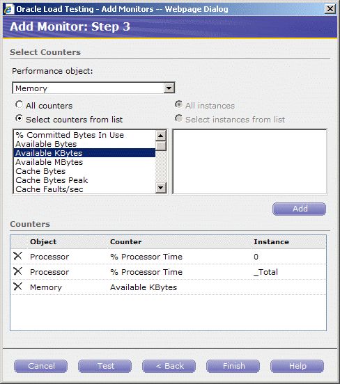

  10. 「パフォーマンス オブジェクト」リストでProcessorを選択します。
  11. 「リストからカウンタを選択」グループで% Processor Timeを選択します。
  12. 「すべてのインスタンス」オプションを選択します。
  13. 「追加」をクリックします。カウンタが「カウンタ」リストに追加されます。
    図4-11 Processorが選択された「モニターの追加: ステップ3」
    「図4-11 Processorが選択された「モニターの追加: ステップ3」」の説明
  14. 「パフォーマンス オブジェクト」リストでMemoryを択します。
  15. Available Kbytesを選択し、「追加」をクリックします。
    図4-12 ProcessorとMemoryが選択された「モニターの追加: ステップ3」
    「図4-12 ProcessorとMemoryが選択された「モニターの追加: ステップ3」」の説明

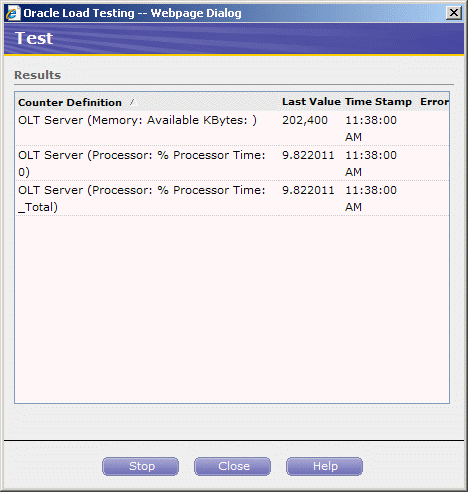

  17. 「テスト」をクリックして、カウンタをテストします。
    図4-14 モニター・テストのダイアログ・ボックス
    モニター・テストのダイアログ・ボックス
    「図4-14 モニター・テストのダイアログ・ボックス」の説明
  18. 結果を見て、カウンタが正しく作動していることを確認します。

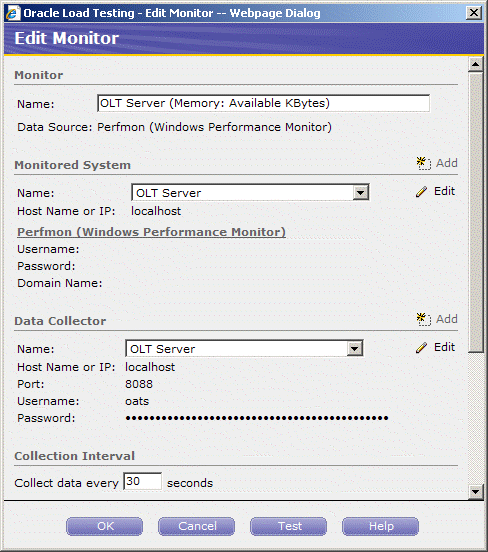

この例では、既存のOracle Load Testing ServerStats設定を編集して、特定のカウンタを変更する方法を示します。この例の手順は、前の例の手順に基づいた内容になっています。
  1. 「ServerStats」メニューから「設定」を選択して、「ServerStats 設定」ウィンドウを開きます。
  2. Tutorial設定を選択します。
  3. Memory(Available Kbytes)モニターをクリックし、「編集」をクリックします。
    図4-15 「モニターの編集」ダイアログ・ボックス
    「モニターの編集」ダイアログ・ボックス
    「図4-15 「モニターの編集」ダイアログ・ボックス」の説明

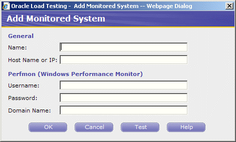

  4. 「監視するシステム」の横にある「追加」をクリックします。
    図4-16 「監視システムの追加」ダイアログ・ボックス
    「図4-16 「監視システムの追加」ダイアログ・ボックス」の説明
    監視するシステムを追加する場合は、このダイアログ・ボックスで情報を指定して、新しいシステムをServerStats設定に追加します。
  5. 「キャンセル」をクリックします。
  6. 「収集インターバル」を45秒に変更します。
  7. 「OK」をクリックします。

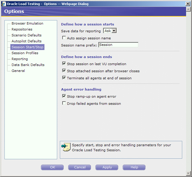

  1. 「ツール」メニューから「オプション」を選択し、「開始/停止」を選択します。
    図4-17 「開始/停止」オプションのダイアログ・ボックス
    「図4-17 「開始/停止」オプションのダイアログ・ボックス」の説明
  2. 「レポート用データの保存」オプションを「確認」に設定します。
  3. 「セッション終了時にすべてのエージェントを終了させる」 チェック・ボックスを選択します。

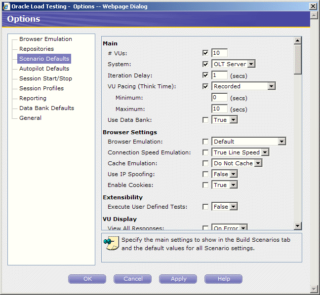

  4. 「シナリオ デフォルト」を選択します。
    図4-18 「シナリオ デフォルト」オプションのダイアログ・ボックス
    「図4-18 「シナリオ デフォルト」オプションのダイアログ・ボックス」の説明

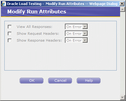

  5. 「VU ディスプレイ」セクションの「すべてのレスポンスを参照する」を「常に」に設定します。
  6. 画面を下方にスクロールし、「レポート」セクションの「すべてのリソースにタイマーを生成」を「TRUE」に設定します。
  7. 「OK」をクリックします。

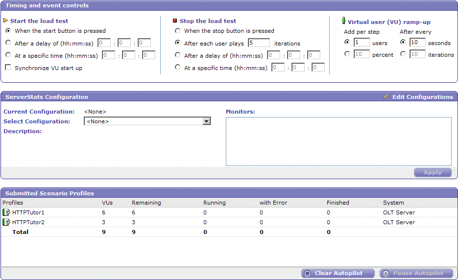

  3. Oracle Load Testingで自動的に「オートパイロットの設定」タブが開き、「サブミット済みシナリオ プロファイル」リストにHTTPTutor1およびHTTPTutor2のシナリオ・プロファイルが表示されています。
    図4-19 「オートパイロットの設定」オプション
    「オートパイロットの設定」オプション
    「図4-19 「オートパイロットの設定」オプション」の説明
  4. 「オートパイロットの設定」タブの「負荷テストの停止」グループで「停止ボタン押下時」を選択します。
  5. 「仮想ユーザ (VU) の増加設定」セクションの「増加単位」の下で[#]ユーザーの編集ボックスに3と入力します。
  6. 「仮想ユーザ (VU) の増加設定」セクションの「増加タイミング」の下で#回反復後の編集ボックスに5と入力します。
  7. 「ServerStats 設定」セクションの「設定」ドロップダウン・リストからTutorialを選択して、設定を負荷テストに追加します。
  8. 「保存」をクリックして増加設定をシナリオ・ファイルに保存します。

  12. オートパイロットにより、HTTPTutor1およびHTTPTutor2スクリプトが仮想ユーザーで実行されます。このときHTTPTutor2はデータバンクのレコードを再生しています。
    図4-20 仮想ユーザー・グリッド
    仮想ユーザー・グリッド
    「図4-20 仮想ユーザー・グリッド」の説明
    オートパイロットでは、最初は3人の仮想ユーザーのみを実行します。これらの仮想ユーザーが5回の反復を終了すると、次の3人の仮想ユーザー実行が開始します。この2番目のグループが5回の反復を終了すると、残りの3人の仮想ユーザーが開始します。オートパイロットの「仮想ユーザ (VU) の増加設定」オプションの設定により、仮想ユーザー実行のタイミングを調整できます。

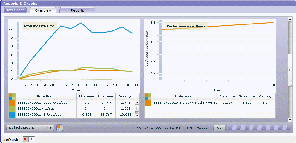

4.5.2 パフォーマンス統計の表示
Oracle Load Testingで、自動的にランタイム・グラフが「グラフを見る」タブに表示されます。グラフを参照するには「グラフを見る」タブをクリックします。グラフはセッション実行中に常に更新されます。
図4-21 「グラフを見る」タブ
「グラフを見る」タブ
「図4-21 「グラフを見る」タブ」の説明
必要に応じて、ウィンドウを下方にスクロールして「規定のグラフ」プルダウン・メニューを表示します。プルダウン・メニューでは特定のグラフを選択し、フル・スケールで表示することができます。

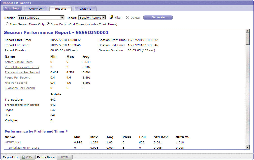

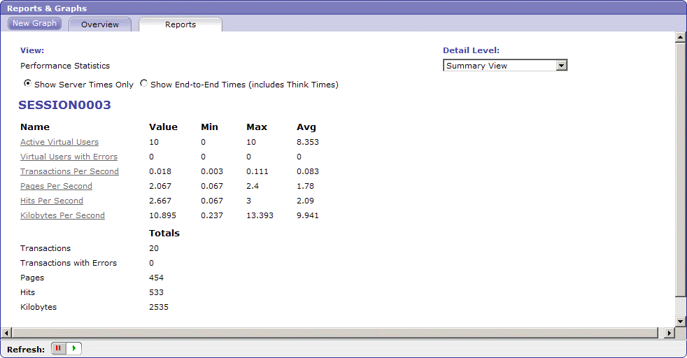

パフォーマンス統計レポートを参照するには「レポート」タブをクリックします。パフォーマンス統計レポートには、実行中の仮想ユーザーのパフォーマンス・データ・サマリーが表示されます。
図4-22 パフォーマンス統計レポート
パフォーマンス統計レポート
「図4-22 パフォーマンス統計レポート」の説明
統計には、次のパフォーマンス・カテゴリの値が表示されます。
<セッション名>現在
  • 実行中の仮想ユーザー数: オートパイロットで実行中の仮想ユーザーの数です。
  • エラーの発生した仮想ユーザー数: エラーの発生した仮想ユーザーの数です。
  • トランザクション数/秒: 仮想ユーザーがスクリプトを再生する1秒当たりの回数です。
  • ページ数/秒: サーバーによって返された1秒当たりのページの合計数。「ページ」は、Webページを構成するあらゆるリソース(ページHTML、すべてのイメージ、すべてのフレームなど)から成ります。
  • ヒット数/秒: サーバーに対する1秒当たりのリソース・リクエストの数。ページ、各イメージ、各フレームに対する1回ずつのリクエストがOracle Load Testingで「ヒット」としてカウントされます。Oracle Load Testingでサーバからのイメージをリクエストしていない場合は(ダウンロード・マネージャでの設定による)イメージはヒット・カウントに含まれません。「ヒット数/秒」と「ページ数/秒」のカウントは、イメージがリクエストされていない場合またはページにフレームが含まれていない場合は同じになります。
  • キロバイト数/秒: サーバーとブラウザ・クライアントの間で1秒当たりに転送されたキロバイト数
<セッション名>合計
  • トランザクション: 仮想ユーザーが仮想ユーザー・プロファイルを再生した合計回数。
  • エラーの発生したトランザクション数: エラーのある仮想ユーザー・プロファイルの反復の合計数。
  • ページ数: サーバーによって返されたページの合計数。
  • ヒット数: サーバーに対するリソース・リクエストの合計数。
  • キロバイト数: サーバーとブラウザ・クライアントの間で転送されたキロバイトの合計数。
プロファイル及びリソースごとの応答時間
  • <プロファイル名>: 1秒当たりの仮想ユーザー・プロファイルの最新、最大、最小、および平均値が表示されます。
  • <タイマー名>: サーバー・レスポンス・タイマーの最新、最大、最小、および平均値が表示されます(秒単位)。サーバー・レスポンス・タイマーはOracle OpenScriptを使用してスクリプトに追加します。
プロファイルおよび仮想ユーザーごとの応答時間
  • <プロファイル名>VU数: 指定された実行中の仮想ユーザー数で、仮想ユーザー・プロファイルを実行する際に要する時間を示します。仮想ユーザーを増加すると、追加した仮想ユーザーが実行を開始するときに、プロファイルおよび仮想ユーザーごとの応答時間の値が追加されます。プロファイルおよび仮想ユーザーごとの応答時間の値が追加されると、前の値は更新されなくなります。たとえば、統計情報で、仮想ユーザーが3人、6人および9人の場合の、各プロファイルの経過時間の値が表示されるとします。<プロファイル名>3VUの値は、3人の仮想ユーザーが実行中の間のみ更新されます。オートパイロットによって実行中の仮想ユーザーが6人に増加されると、<プロファイル名>3VUの値は更新されなくなり、<プロファイル名>6VUの値が追加され、6人の仮想ユーザーが実行中の間、値が更新されます。オートパイロットによって実行中の仮想ユーザーが9人に増加されると、<プロファイル名>6VUの値は更新されなくなり、<プロファイル名>9VUの値が追加され、9人の仮想ユーザーが実行中の間、値が更新されます。
4.5.3 グラフの表示

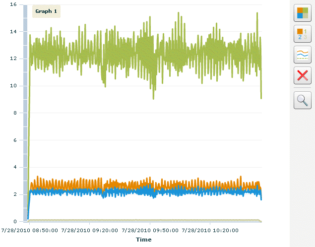

  1. 「グラフを見る」タブで「概要」タブをクリックします。
    Oracle Load Testingは、様々なグラフが用意され、実行中の仮想ユーザーのパフォーマンス、エラー、統計情報などを表示できます。「概要」タブには、デフォルト・グラフ・サマリーが単一のビューで表示されます。「概要」タブの下部のグラフ統計の表示ボタンをクリックすると、各グラフのデータ・シリーズ表の表示と非表示の切替えができます。
    図4-23 グラフ統計を表示する「統計情報 vs. 時間」レポート
    図4-23の説明へ
    「図4-23 グラフ統計を表示する「統計情報 vs. 時間」レポート」の説明
    「概要」タブでグラフをクリックすると、グラフを拡大表示できます。グラフの右側の概要へ戻るボタンをクリックすると、グラフの概要ビューへ戻ります。

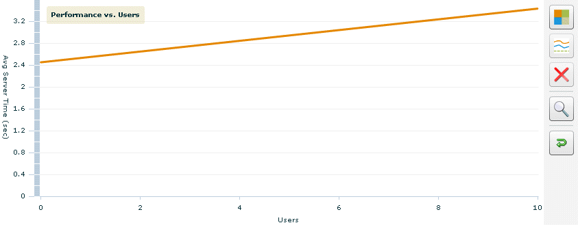

  2. 「概要」タブの「規定のグラフ」ドロップダウンで、「パフォーマンス vs. ユーザー」を選択します。
    図4-24 「パフォーマンス vs. ユーザー」レポート
    「図4-24 「パフォーマンス vs. ユーザー」レポート」の説明
    このグラフは、各プロファイルで実行中の仮想ユーザーの平均実行時間を示しています。グラフ上の点はオートパイロットによる仮想ユーザー増加を示しています。グラフの各プロファイルの最初の点は、3人の仮想ユーザーが実行中のときの平均実行時間を示しています。オートパイロットによって実行中の仮想ユーザーが6人に増加されると、仮想ユーザー3人の点は更新されなくなります。
    2番目の点は6人の仮想ユーザーが実行中のときの平均実行時間を示しています。オートパイロットによってさらに実行中の仮想ユーザーが9人に増加されると、仮想ユーザーが6人であったときの点は更新されなくなります。
    3番目の点は実行中の仮想ユーザーが9人のときの平均実行時間を示しています。この例では、オートパイロットが増加して実行する仮想ユーザーの合計は9人です。3番目の点は9人の仮想ユーザーが実行されている間は引き続き更新されます。

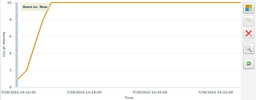

  3. 「概要」タブの「規定のグラフ」ドロップダウンで、「ユーザー VS. 時間」を選択します。
    図4-25 「ユーザー VS. 時間」レポート
    「ユーザー VS. 時間」レポート
    「図4-25 「ユーザー VS. 時間」レポート」の説明
    このグラフは、各プロファイルの仮想ユーザーが起動されたときの相対時間を示しています。グラフは、オートパイロットの増加回数、およびプロファイルごとに増加された仮想ユーザー数を示しています。

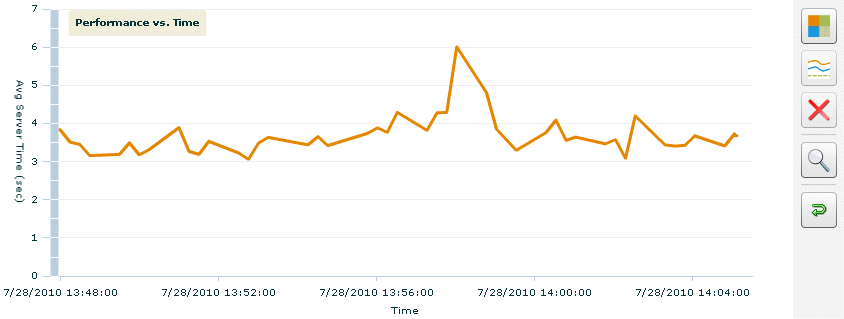

  4. 「概要」タブの「規定のグラフ」ドロップダウンで、「パフォーマンス vs. 時間」を選択します。
    図4-26 「パフォーマンス vs. 時間」レポート
    「図4-26 「パフォーマンス vs. 時間」レポート」の説明
    このグラフでは、各プロファイルを実行する仮想ユーザーの平均実行時間の推移を示しています。

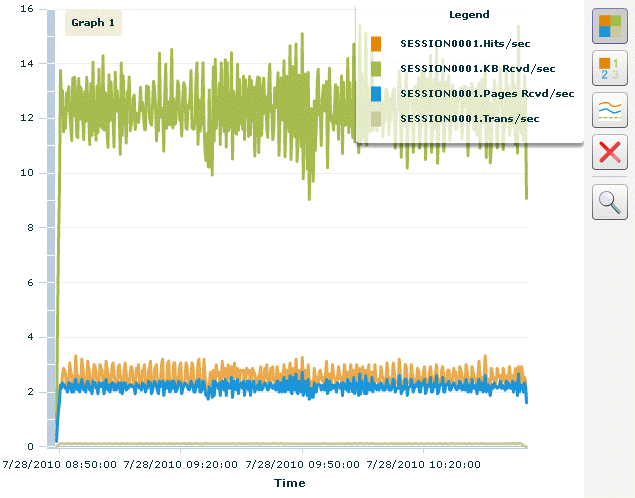

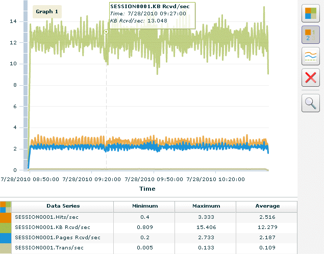

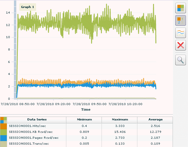

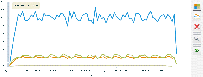

  5. 「概要」タブの「規定のグラフ」ドロップダウンで、「統計情報 vs. 時間」を選択します。
    図4-27 「統計情報 vs. 時間」レポート
    「統計情報 vs. 時間」レポート
    「図4-27 「統計情報 vs. 時間」レポート」の説明

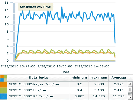

    このグラフでは、仮想ユーザーのヒット、ページ、トランザクション、およびKBの1秒当たりの平均の推移を示しています。
    エラー・グラフは、仮想ユーザーに対するエラー発生率の平均の推移を示しています。

  1. 仮想ユーザー・グリッド内の任意の仮想ユーザーをクリックします。
  2. マウスを右クリックして、ポップアップ・メニューを開きます。
    図4-28 仮想ユーザー・ショートカット・メニュー
    仮想ユーザー・ショートカット・メニュー
    「図4-28 仮想ユーザー・ショートカット・メニュー」の説明
  3. 「仮想ユーザー属性の変更」を選択します。Oracle Load Testingで、選択した仮想ユーザーの実行属性を変更するダイアログ・ボックスが開きます。
    図4-29 「仮想ユーザー属性の変更」ダイアログ・ボックス
    「図4-29 「仮想ユーザー属性の変更」ダイアログ・ボックス」の説明
    各仮想ユーザーの属性を個別に変更できます。
  4. 「キャンセル」をクリックして、ダイアログ・ボックスを閉じます。

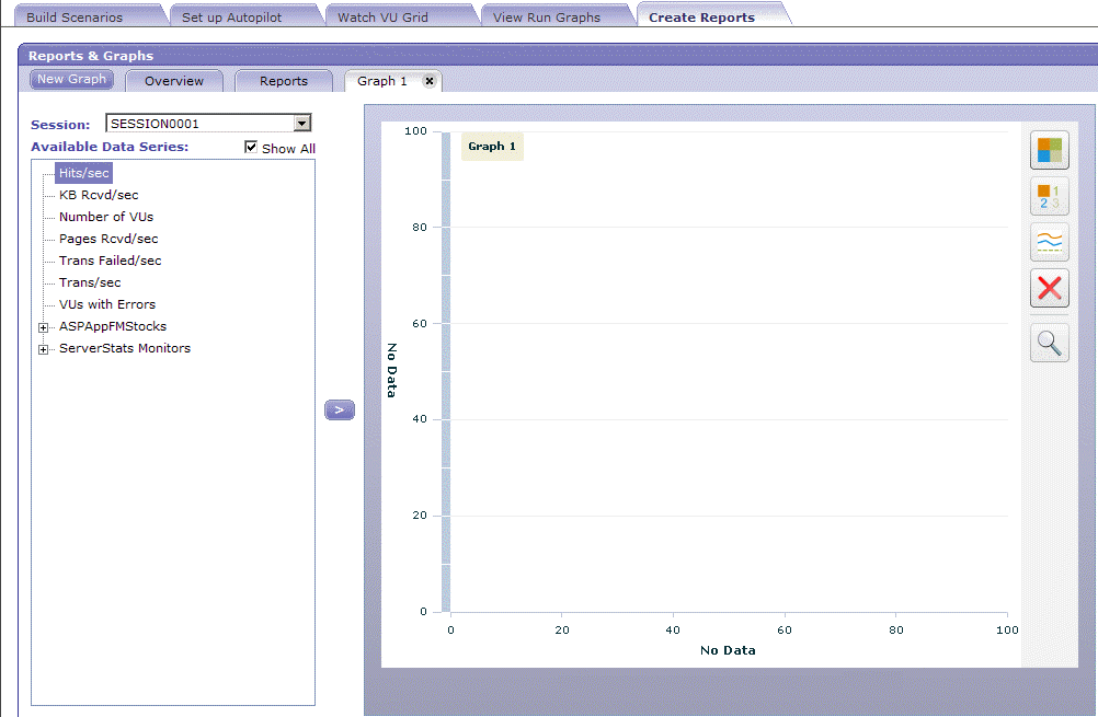

  1. 「レポートの作成」タブを選択します。
  2. 「グラフ1」タブが開き、空のグラフが表示されます。「セッション」リストからSession0001を選択します。データ・カテゴリが「使用可能なデータ シリーズ」リストに表示されます。
  3. 「すべて表示」をクリックします。
    図4-30 「レポートの作成」タブ
    「レポートの作成」タブ
    「図4-30 「レポートの作成」タブ」の説明
  4. 「使用可能なデータ シリーズ」フィールドでヒット数/秒、受信KB数/秒、受信ページ数/秒、およびトランザクション数/秒をダブルクリックして、カウンタをグラフに追加します。これらは総合的なカウンタです。また、カウンタを選択し、「データ シリーズの追加」ボタンをクリックすることもできます。
  5. ServerStatsモニター・ノードを展開し、OLTサーバー(Processor: % Processor Time: 0)ノードをダブルクリックしてグラフに追加します。
    図4-31 セッション・レポート・グラフのサンプル
    セッション・レポート・グラフのサンプル
    「図4-31 セッション・レポート・グラフのサンプル」の説明
  6. グラフの右にある「凡例の表示」ボタンをクリックします。グラフの「凡例」ビューがグラフの上で開きます。
    図4-32 「凡例」ビューを表示するセッション・レポート・グラフのサンプル
    図4-32の説明へ
    「図4-32 「凡例」ビューを表示するセッション・レポート・グラフのサンプル」の説明
    凡例には、グラフ線のそれぞれの色に対応する仮想ユーザー・プロファイル、スクリプト・ページおよびOracle Load Testing ServerStatsカウンタが示されています。Oracle Load Testingデータの凡例は、セッション、仮想ユーザー・プロファイル、およびスクリプト・ページがsession.profile.page[#]の形式で表されます。ServerStatsデータの凡例は、セッション、カウンタ・オブジェクト、カウンタ・インスタンスおよびカウンタがsession.object.instance.counterの形式で表されます。
    グラフを.pngおよび.jpgイメージ・ファイルにエクスポートしたり、データをカンマ区切りファイルまたはMicrosoft Excelファイルにエクスポートしたりできます。
  7. 凡例でデータ・シリーズを1回クリックすると、グラフでデータ・シリーズ・プロット・ラインが非表示になります。データ・シリーズは凡例でグレー表示されます。
  8. 凡例で非表示のデータ・シリーズを1回クリックすると、グラフでデータ・シリーズ・プロット・ラインが表示されます。
  9. 「凡例の表示」ボタンを再度クリックすると、凡例が非表示になります。
  10. グラフの右にあるグラフ統計の表示ボタンをクリックします。グラフ統計表のビューがグラフの下に開きます。
    図4-33 グラフ統計を表示するセッション・レポート・グラフのサンプル
    図4-33の説明へ
    「図4-33 グラフ統計を表示するセッション・レポート・グラフのサンプル」の説明
  11. マウス・カーソルをグラフのデータ・シリーズ・ラインの上に移動します。データ・ポイント情報のポップアップがグラフの上に表示されます。
    図4-34 データ・ポイント情報を表示するセッション・レポート・グラフのサンプル
    図4-34の説明へ
    「図4-34 データ・ポイント情報を表示するセッション・レポート・グラフのサンプル」の説明
  12. グラフ統計の表示ボタンを再度クリックすると、統計表が非表示になります。

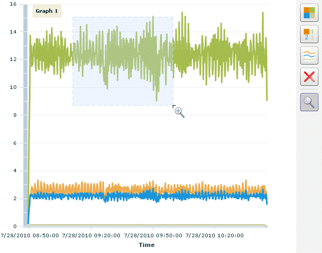

  13. グラフの右にある「ズーム」ボタンをクリックします。カーソルがルーペの表示に切り替わります。
  14. マウスをグラフの上でクリック・アンド・ドラッグすると、その部分が拡大表示されます。
    図4-35 ズーム・ツールを表示するセッション・レポート・グラフのサンプル
    図4-35の説明へ
    「図4-35 ズーム・ツールを表示するセッション・レポート・グラフのサンプル」の説明
    ズーム・ツールを何回かクリック・アンド・ドラッグすると、段階的に拡大表示できます。
  15. [Ctrl]キーを押しながらマウスの左ボタンをクリックすると、1段階縮小表示されます。[Ctrl]キーを押しながらマウスの左ボタンをダブルクリックすると、フル・サイズまでグラフが縮小表示されます。
  16. 「ズーム」ボタンを再度クリックすると、ズーム・ツールが終了します。

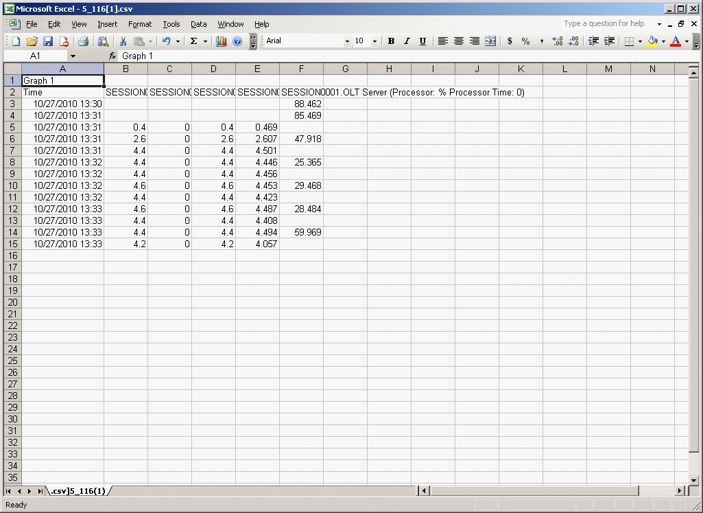

注意: ご使用のシステムにMicrosoft Excelがインストールされていない場合は、このセクションは省略してください。
  1. グラフの右にあるグラフ・オプション・ボタンをクリックします。グラフ・オプション・ウィンドウが開きます。
  2. 「エクスポート」タブをクリックします。
  3. CSV形式オプションを選択します。
  4. 「エクスポート」をクリックします。
  5. 「名前を付けて保存」ダイアログ・ボックスが表示されます。レポートを保存する場所を選択して「保存」をクリックします。
  6. ダウンロードの完了ダイアログ・ボックスが表示されます。「開く」をクリックします。
    Microsoft Excelのその他のエクスポート形式や機能を使用して、エクスポートしたデータまたはグラフを処理することができます。
  7. 2行目にはカウンタ名が表示されます。以下の行には、グラフの実際のデータ値が含まれます。
  8. 「ファイル」ニューから「終了」をクリックして、Microsoft Excelを閉じます。

  2. 「レポート」タブを選択します。
  3. 「セッション」ドロップダウン・リストからレポートを表示するセッションを選択し、「生成をクリックします。Oracle Load Testingでレポートが開きます。
    図4-37 セッション・パフォーマンス・レポートのサンプル
    セッション・パフォーマンス・レポート
    「図4-37 セッション・パフォーマンス・レポートのサンプル」の説明
  4. セッション・パフォーマンス・レポートをスクロールすると、Oracle Load Testingシナリオ・レポートの詳細が表示されます。
